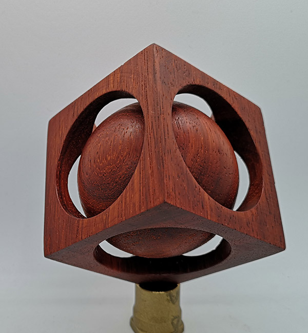

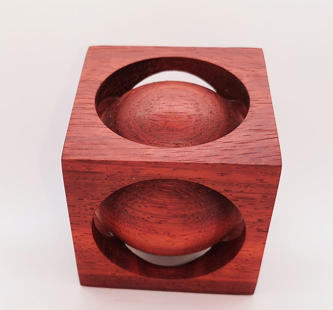

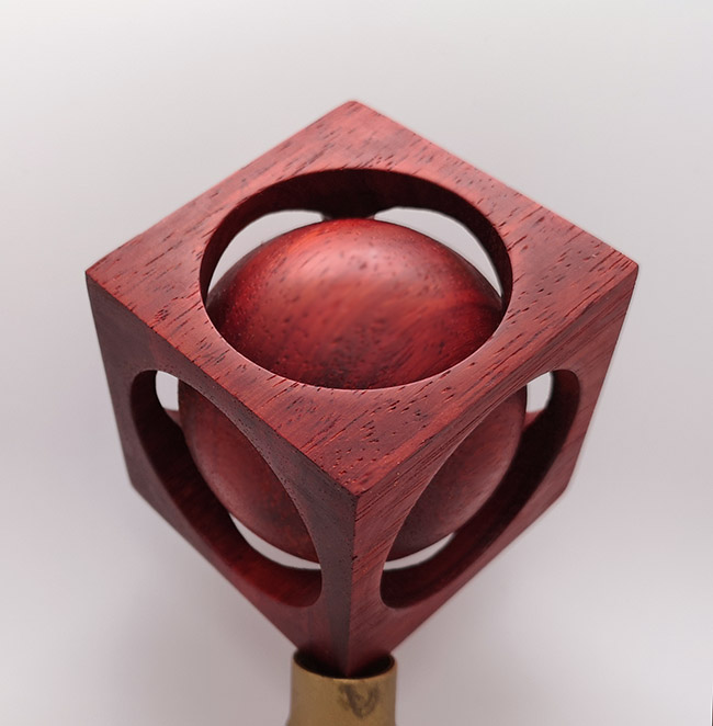

Hubo dos intentos, el primero no salió por no haber calculado bien la herramienta para la esfera, y no disponer de las garras adecuadas, después de construir unas garras y reformar la herramienta, al final salió.
Está hecha con madera de palo rojo.

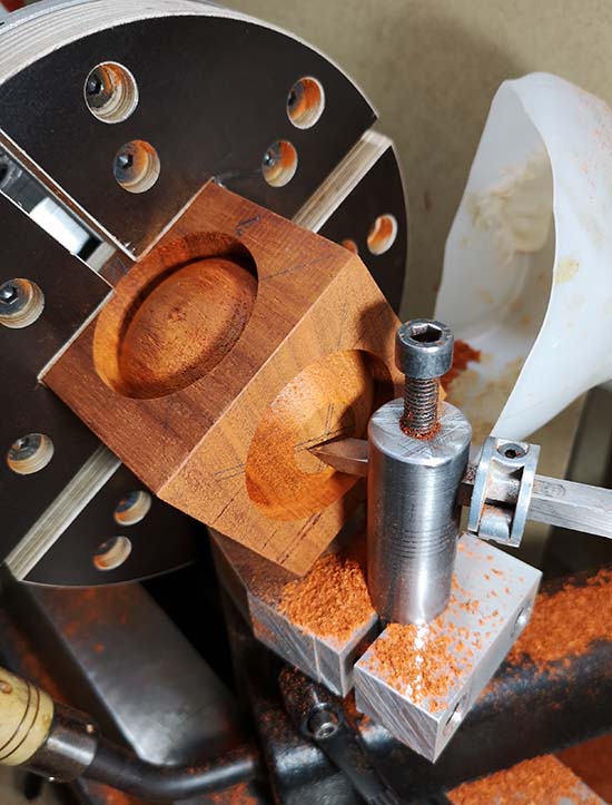

Precioso trabajo!!! Pero no es nada sin fotos del proceso
Ahora a darle al tarro… Cómo metes la esfera? Hierves el cubo y lo metes por un agujero? Lo tronchas y luego lo pegas? Son varias partes? ayudaaaaa

Pues creo que no. Esa maravilla está hecha de una sola pieza
“A lo bruto”?? No hay “truco”?
Hola Chotas, te dejo una imagen de una parte del proceso, que creo que te dará una idea, el útil lo construí yo, y las garras que ves también,
Tengo algunas imágenestambién de los fallos y errores que cometí en el primer intento.
