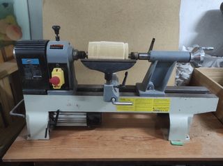

Soy nuevo por aquí. De repente a mi mujer le ha dado y se quiere poner hacer bolígrafos de resina para empezar, y a ver qué tal. Un hobbie nuevo
He visto un torno de la marca Leman, el tab040. Con herramientas de regalo y un afilador por 260€.
Que tal lo veis? Creeis que con ese torno tendrá suficiente? Es que este mundo me pilla de nuevas.
Gracias por anticipado.
Buenos, nunca lo he hecho, pero entiendo que para bolis necesitas unos accesorios y entonces deberías verificar que estan compatibles con el cabezal y contracabezal. Mi torno por ejemplo está muy limitado, tiene una rosca muy rara, no puedo montar brocas en el contrecabezal etc.
Hola.
Con ese torno puedes hacer hacer bolígrafos y también muchos mas trabajos de torno.
Tiene el sistema de rosca estandar para la mahyoría de los accesorios necesarios, así como el sistema de conos morse en el cabezal y contrapunto.
Hola,
Prueba ponerte en contacto con Tornyfusta, ellos tienen mucha experiencia en tornería y algo tienen en su web sobre bolis. Seguro que como mínimo te asesoran correctamente.
Suerte!
Este es el que tengo echado el ojo.
Cómo lo veis?
Por ese dinero no creo que puedas comprar nada mejor, además está el afilador que te hará falta y los formones.
Por otra parte está cerca para ir a recogerlo, si yo estuviera en esa situación iría a verlo inmediatamente y trataria de verlo funcionar.
Hola, buenos dias:
Con ese torno, si funciona correctamente y como te indica mas arriba el amigo Cayes, tienes mas que suficientes para hacer bolis e iniciarte en el mundo del torno.
El precio de todo lo que vende es una auténtica ganga: aunque las gubias parecen caseras, el torno y el afilador valen bastante mas. No obstante, si no lo puedes ver antes de comprar, asegurate de pagarlo a traves de wallapop, para evitar sustos de que no esté en buenas condiciones.
