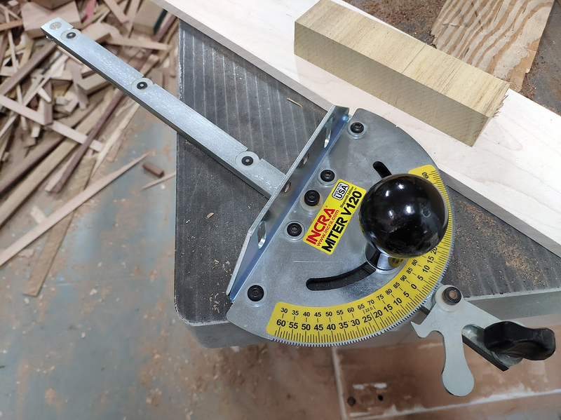

Me gustaría saber si es posible cambiar la guia para cortes a inglete por una de mejor calidad, ya que por lo que comentáis aquí y por lo que he visto en fotos, la que trae es bastante cutre y no está a la altura.
Muchas gracias, un saludo!
Te la puedes hacer tu a tu gusto en madera con un transportador de ángulo, hay muchos videos por YouTube para hacerlos.
lo mas facil es usar el perfil de aluminio que viene en la guia y cambiarle el tema de los angulos que es lo cutre.
Aun así, todo va en función del tipo de uso que le des, si usas mucho ese tipo de cortes, yo prefiero la ingletadora.

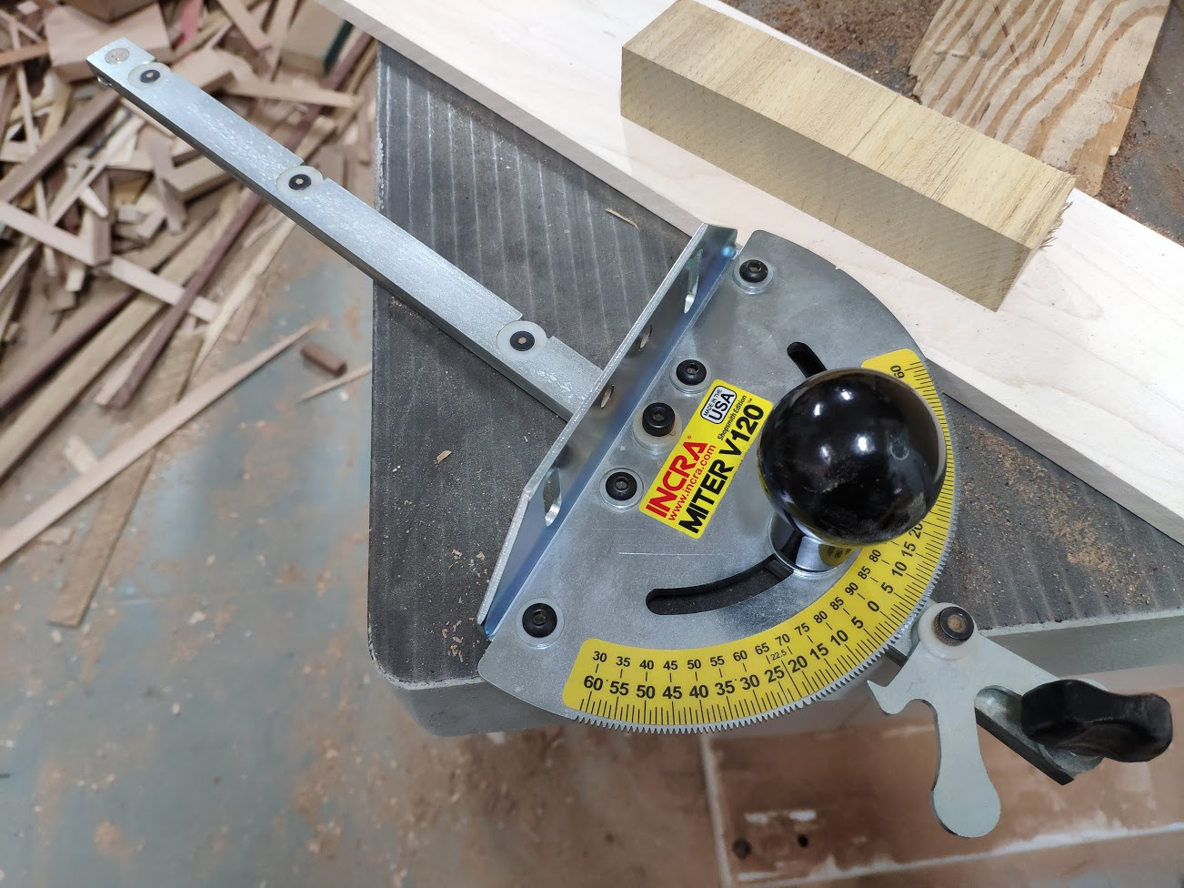

Yo tengo la sierra Dewalt 745 y también vino con una guía bastante mala. Si bien hay forma de hacer que no tenga juego cuando esté en el canal yo preferí comprarme mejor la guía V120 de Incra que me permite trabajar con mayor precisión y además se puede ajustar fácilmente. Si alguien del foro también la tiene me gustaría verificar su armado ya que una vez la desarmé completamente para limpiarla y creo que no la armé bien. Cabe mencionar que esta guía es para canales estándar.
Compatibility:
The V120’s adjustable miter bar will fit square-sided miter slots 3/4" wide, 3/8" deep, and either with or without a 15/16" wide T-slot at the bottom. The miter bar’s adjustment range accommodates slot widths between 0.740" to 0.760".
