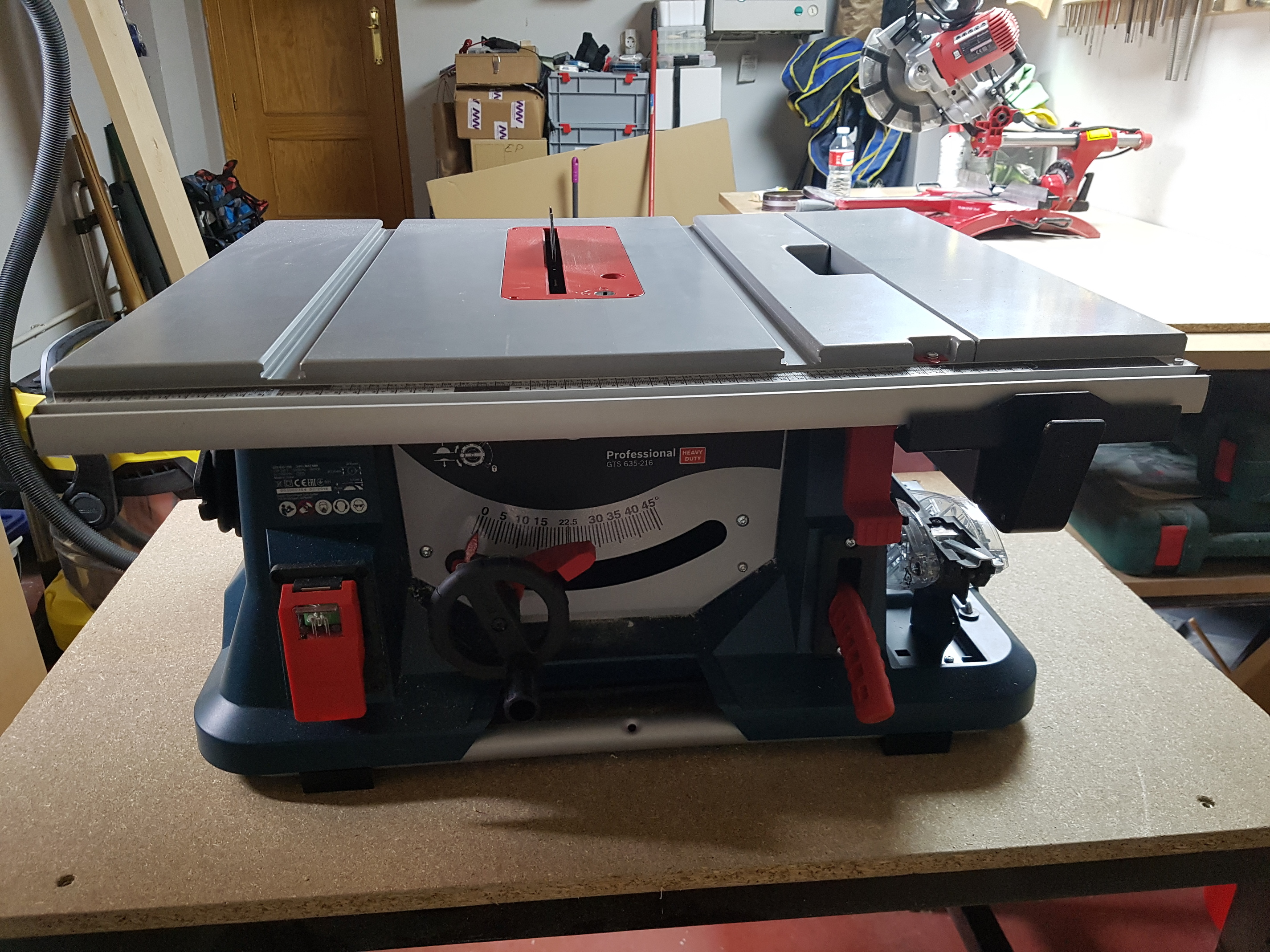

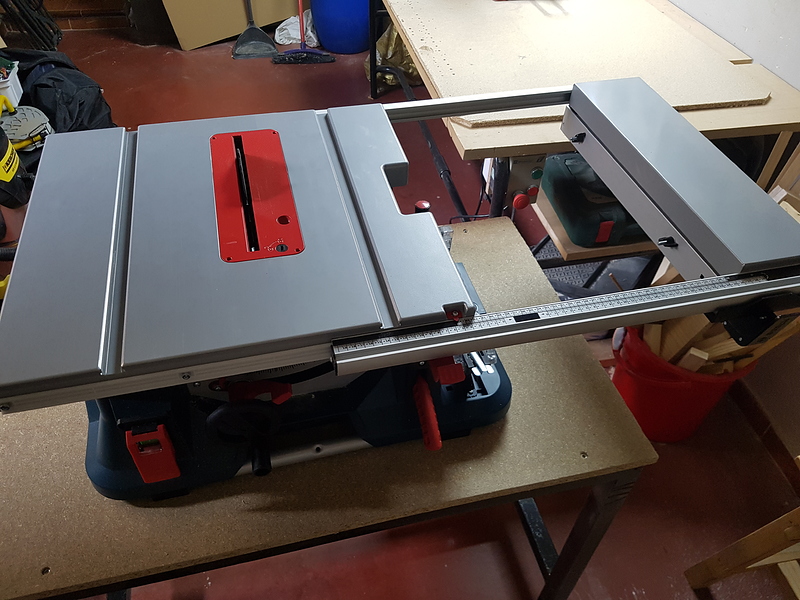

Buenas a todos… Pues después de montar mi sierra gsk190 invertida en la mesa y tener un susto a la segunda vez( me lanzó un pequeño tablero y de milagro no me dio) me decidi a buscar una sierra de mesa con cuchilla divisoria… Después de mucho mirar y mirar… Estuve entre la pst 10 de bosch y una lombarte de similar gama… Pues buscando y buscando encontré este nuevo modelo de bosch en el que no encontré en la web ni un solo video ni rewiev ni en foro ni na de na de na… Así que por el precio que tenía y siendo la gama azul de bosch pies no podía ser mala… De hecho me ha salido de precio similar a la verde de bosch… Así que como nadie la tiene y por si sirve de ayuda me gustaría comentar un poco mi valoración de la máquina teniendo en cuenta que es la primera vez que tengo una sierra de este tipo.
En general la máquina se la ve robusta… El armazón es de plástico de buena calidad, la mesa es de aluminio mecanizado o calamina(no lo sé muy bien… Pero es bastante robusta, en contrapartida la extensión de la mesa es de chapa gruesa y no se la ve endeble.
Tiene sus huecos para dejar todos los útiles que vienen con ella

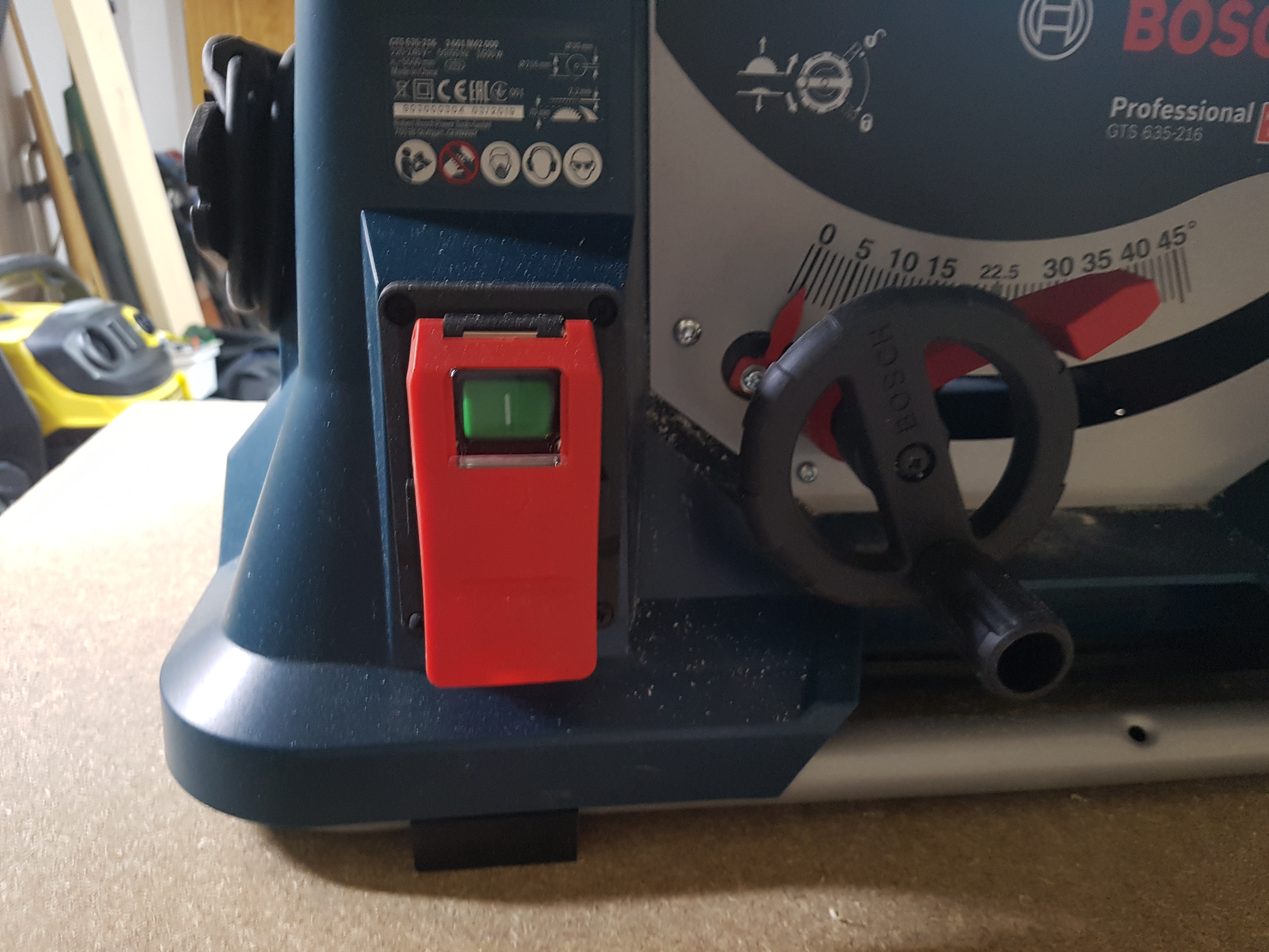

El botón de encendido tiene la típica palanquita de apagado rápido y un hueco para encender de forma rápida sin tener que levantar la tapa.

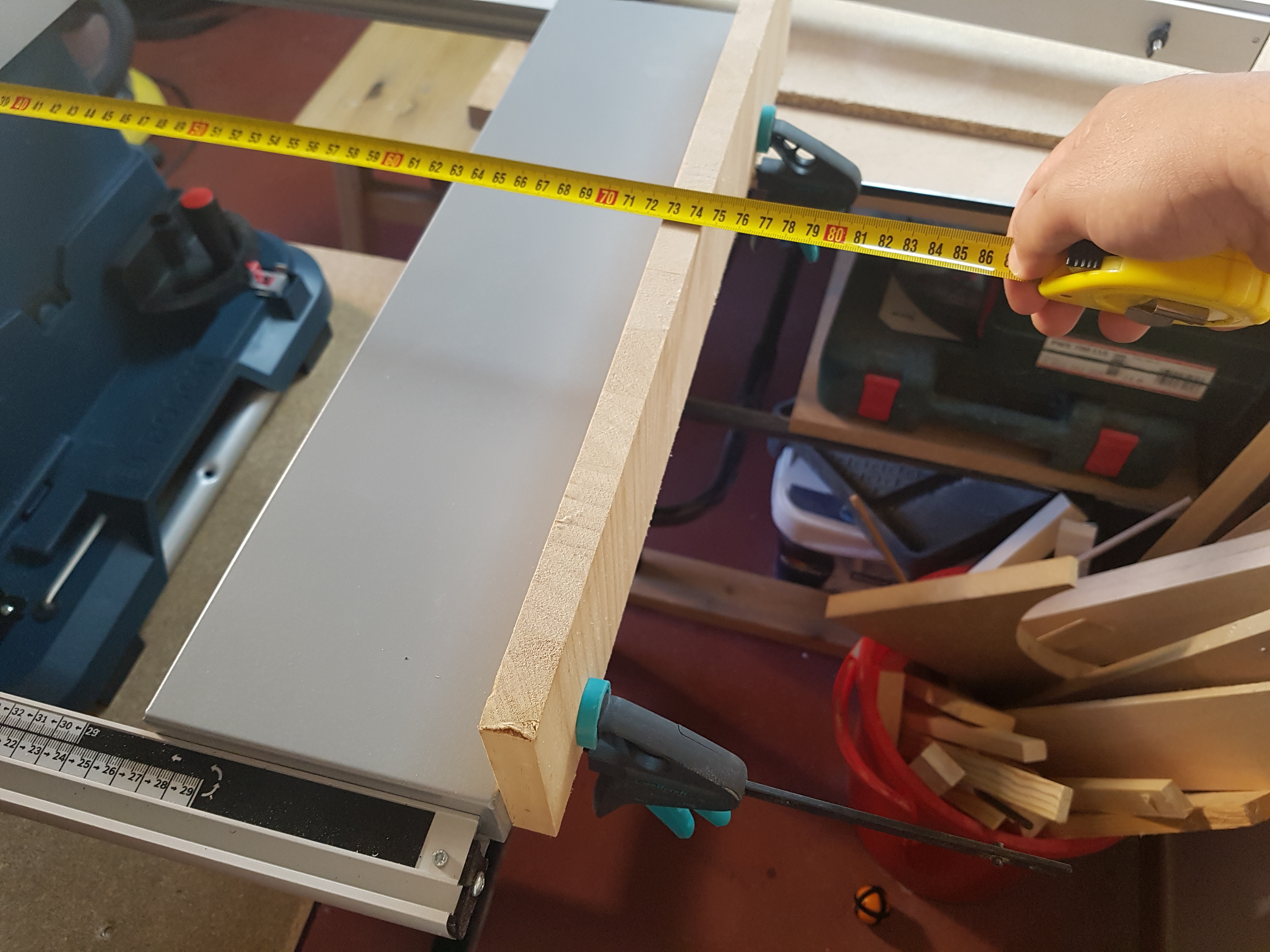

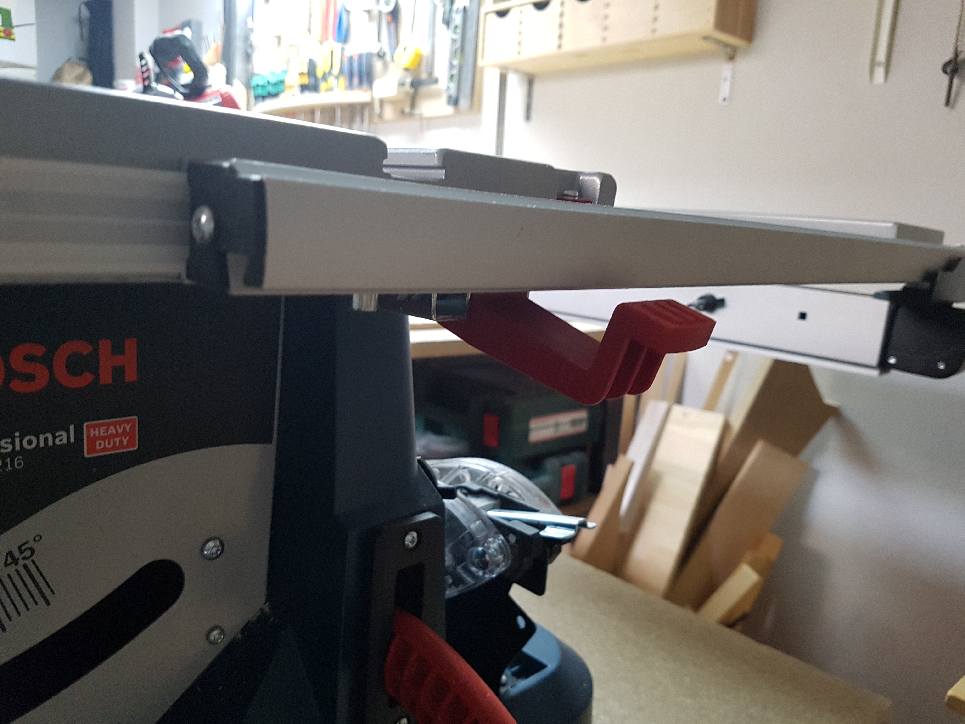

La mesa se abre mediante un palanca roja pudiento cortar un ancho máximo de 635.lo que no me gusta son las guías de la mesa… De un plástico blanco que aunque no parece malo no se como le ira con el uso

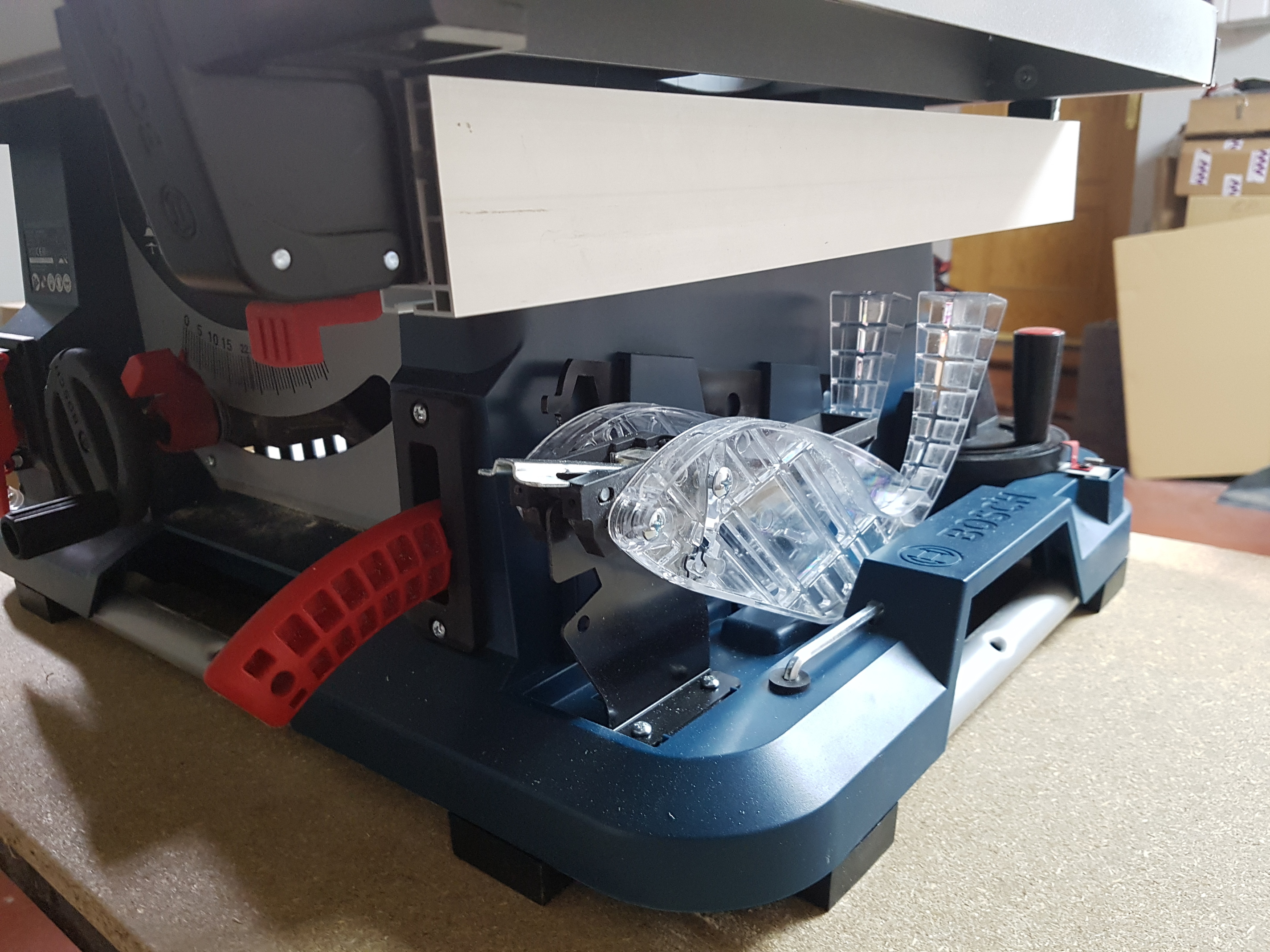

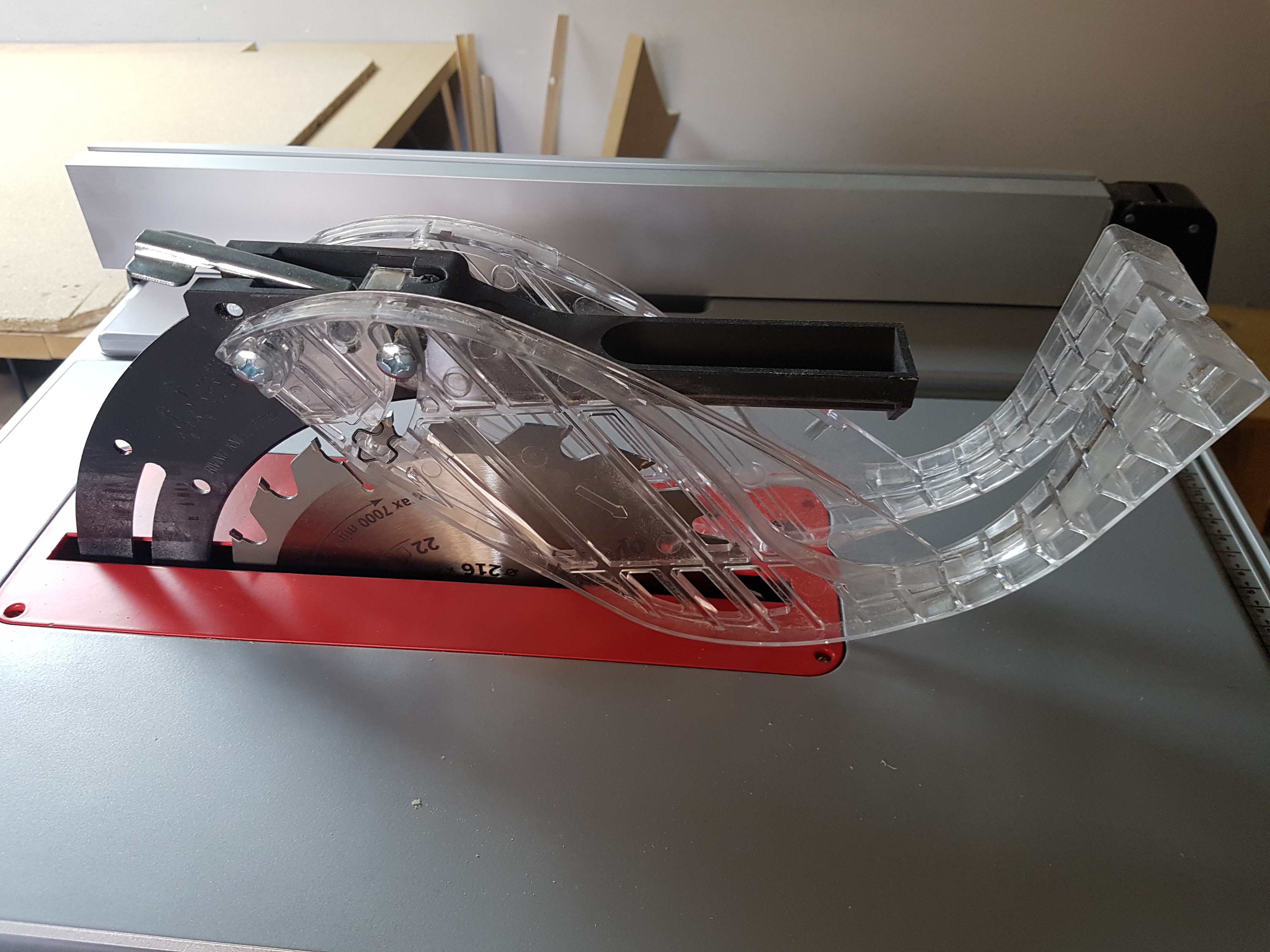

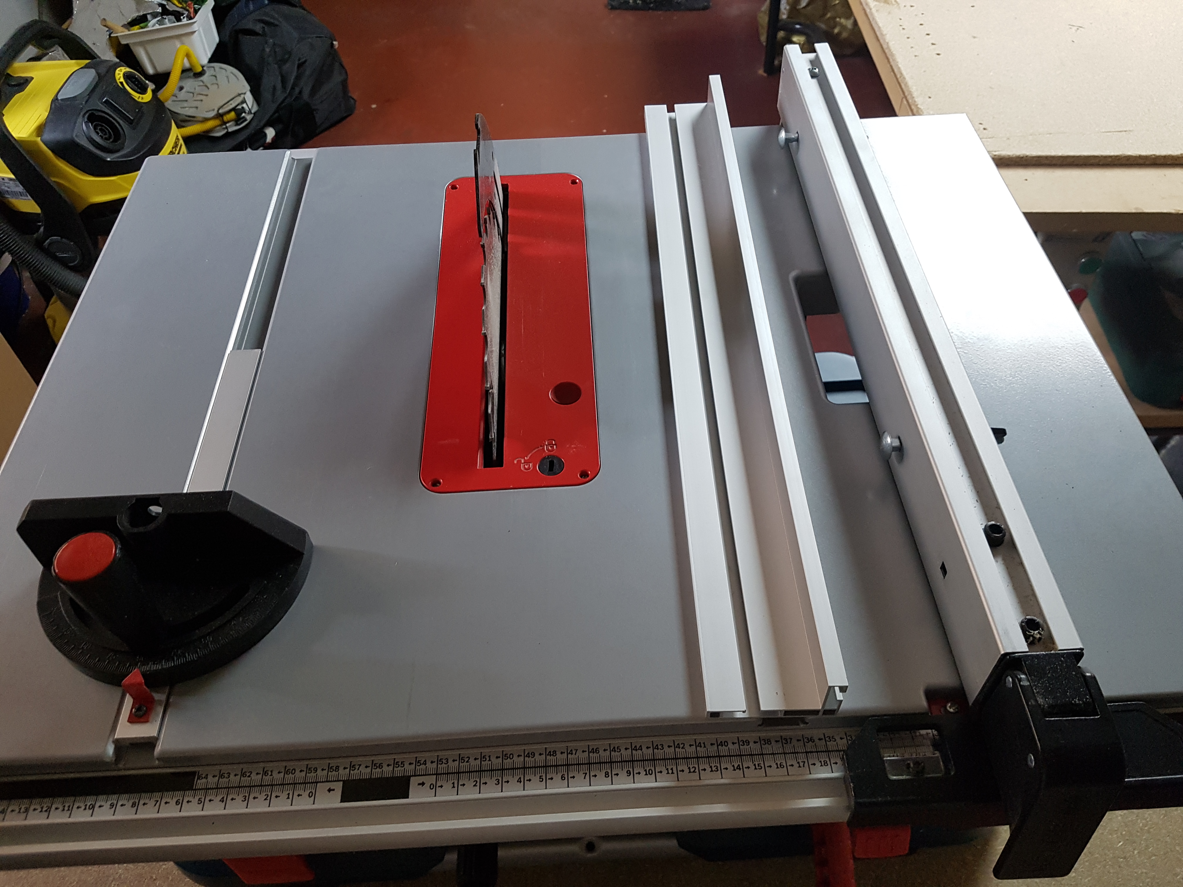

El protector de la sierra es bastante cómodo de usar… Tiene una palanquita de metal que hace que quitarla y ponerla sea mu rápido y sencillo. Tiene una posición en que ambos protectores quedan enclavados hacia arriba permitiéndote tomar medidas más cómodamente.

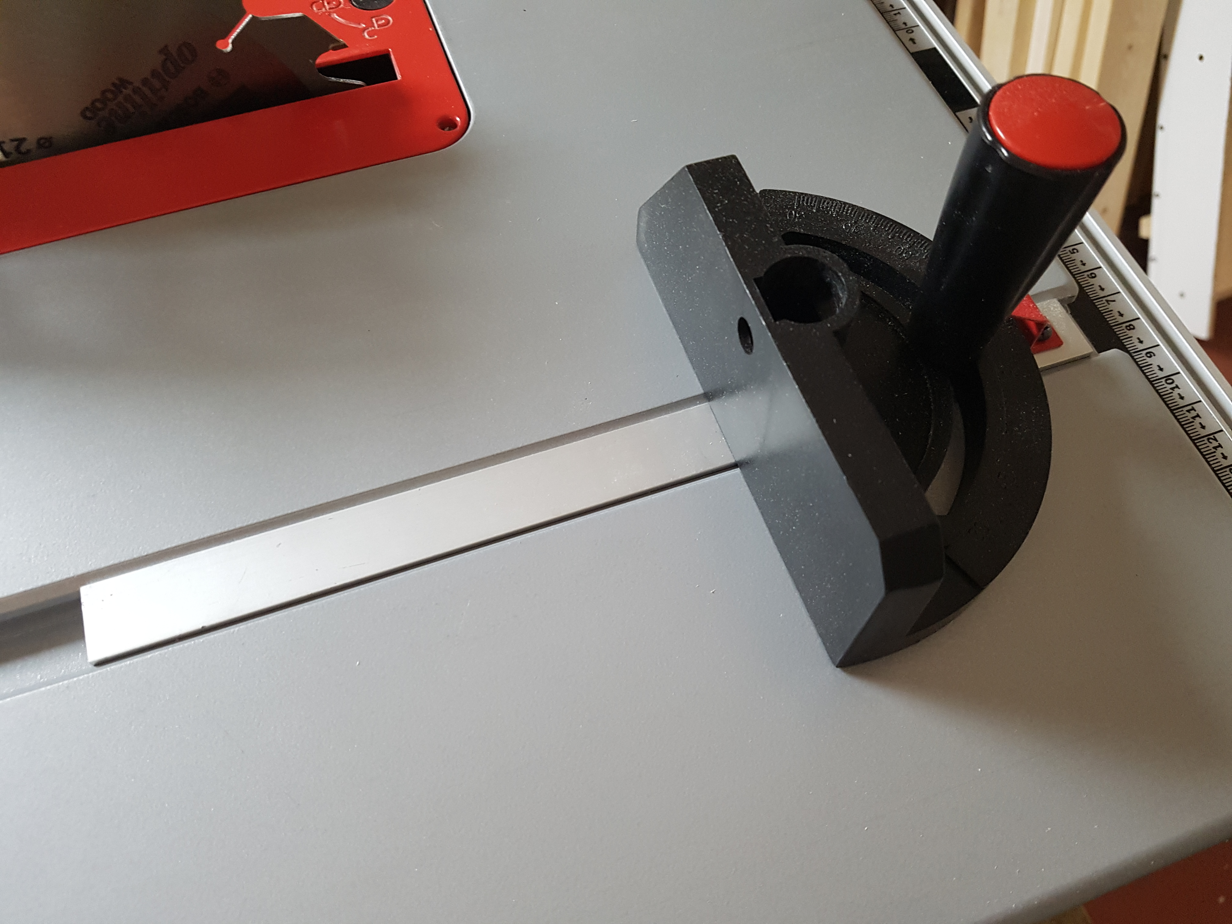

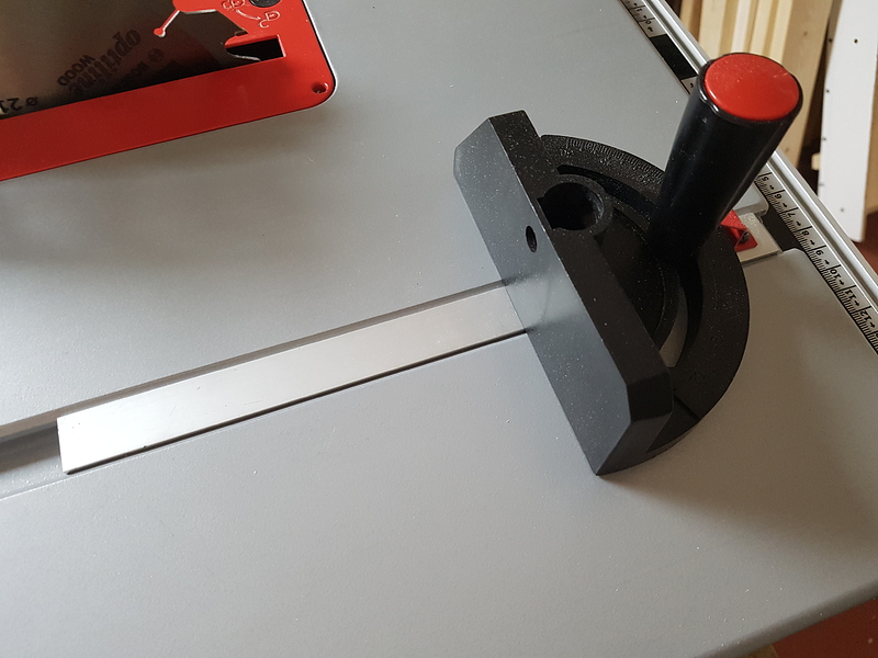

La guía de ángulos es para tirarla a la basura directamente, de plástico guarro y con algo de juego en los raíles.

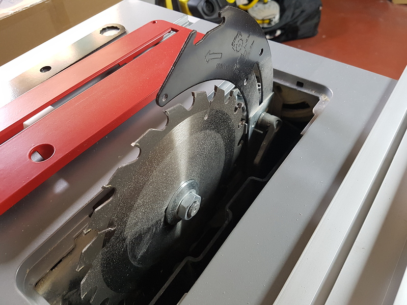

La cuchilla divisoria es muy fácil de ajustar la posición pero solo tiene dos. Una para montar el protector y otra para quitarlo y poder hacer ranuras.

que tamaño de tableros es co.odo.cortar con eso?? lo ves para manejar piezas dde 200cmx 70 aprox?
Usando la guía paralela no… La mesa no abre lo suficiente. Como mucho unos 65cm…pero quizás sujetando a la mesa extensible algún listón con sargentos si que da la medida… Pero habrá que ajustar la mesa para que quede paralela al disco.
Los dos metros pues supongo que si te ayudas de unos rodillos detrás de la máquina para que no se caiga la madera por detrás o alguien que te hecha un cable no creo que haya problema.

Unas observaciones:
  1. Fíjala a la mesa con tornillos, no con prensas. Eso te dará seguridad al momento de cortar tablas largas.
  2. La cuchilla divisora tiene 2 posiciones, donde sobresale más es para cortes a lo largo de la hebra; donde sale menos es para cortes a lo ancho. En la posición baja empacan la sierra para que no sobresalga la cuchilla, y generalmente así la dejamos para que al bajar todo el disco no sobresalga de la mesa.
  3. Poner a alguien atrás para que te ayude a sostener la madera no es recomendable si no tiene experiencia, tienden a jalar las tablas y la pueden desviar causando la patada. Es mejor usar rodillos.
  4. Checa que la sierra esté bien calibrada: a) el disco a 90° de la base, b) ajusta la guía a una medida y verifica que el otro extremo no se mueva, c) las guías de inglete deben estar a escuadra con el disco.

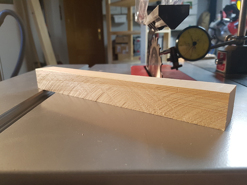

Muchas gracias Jad… Cualquier ayuda es poca… La verdad que he estado trasteando y ya he realizado algún ajuste de los que mencionas. Lo que no se es por que cuando corto algún listón se quedan tantas marcas de sierra en el corte… Me imagino que tendrá que ver con que el disco de sierra sea de 22 dientes solamente o puede que esté un pelin alabeado?

La mesa y la guia es clmo la tuya. La guia de inglete realmente es para tirarla, cutre y con holgura.
La paralela mucho mejor.

Las marcas que mencionas son porque tienes miedo al cortar y estás empujando la tabla por intervalos, no en forma continua. Tu disco tiene la geometría ATB (bisel alternado), te hará un buen corte incluso en la cara superior de material con melamina, pero no en la cara de abajo.

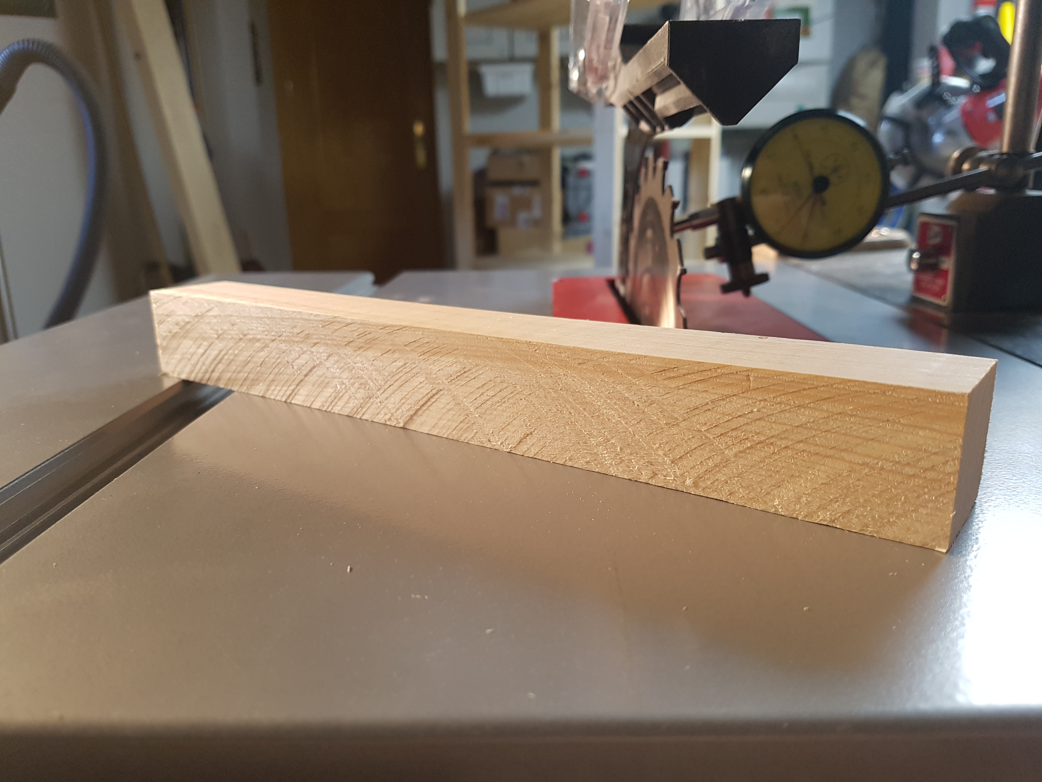

Cuanto que aprender… La verdad es que si que me da bastante respeto… Estuve cortando unos listones en dos a lo largo de pino o abeto y me salieron rectos pero con estas marcas… Si es verdad que el corte no lo hice fluido. Ahí te doy la razón.

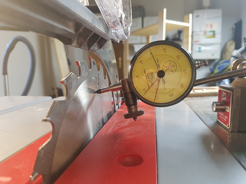

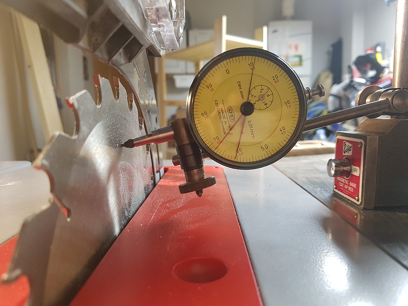

Resulta que en el trabajo tengo un reloj comparador y me lo he traído a casa y me he puesto a medir el disco… No se si es mucho la diferencia de medida para determinar que parte del mal resultado es tanto culpa mía como del disco. Pongo fotos.
Me da una diferencia máxima de 0.1 mm en 90 grados de giro del disco, en el resto no hay tanta diferencia… Muchas gracias Jad por tus comentarios, tengo mucho que aprender. Un saludo

Cuando el material es alto lo mejor es poner la altura del disco un par de centímetros más alto que la mitad de la altura de la madera, haces primero una pasada y luego giras la madera para cortar la otra mitad apoyando la misma cara en la guía. El corte no saldrá perfecto pero quedará mejor que el de la foto. También tienes que ir calculando la velocidad de alimentación, eso te lo dará la experiencia. Un avance muy lento puede quemar la madera; uno muy rápido puede combar el disco y/o forzar el motor.
No es una diferencia significativa, el disco está bien.
