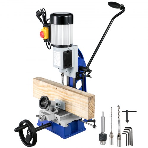

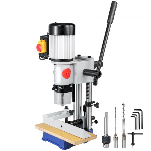

Yo no digo que no lo puedas intentar. Solo digo que te cargarás el taladro. Como puedes ver en las siguientes fotos, las máquinas preparadas para tal uso traen una buena palanca ya que se requiere de bastante empuje. Con tu taladro, te arriesgas a quedarte con el volante en la mano.
efectivamente el pdb 40 no esta preparado para hacer este tipo de esfuerzos,es mas yomhe probado algun artilujio en un taladro de columna barato y flexa mucho y al tener las palancas cortas hay que hacer mucha fuerza para que el formon corte.
