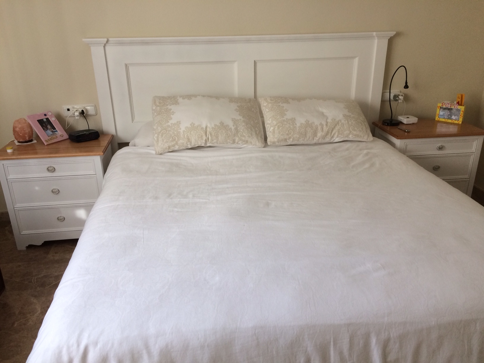

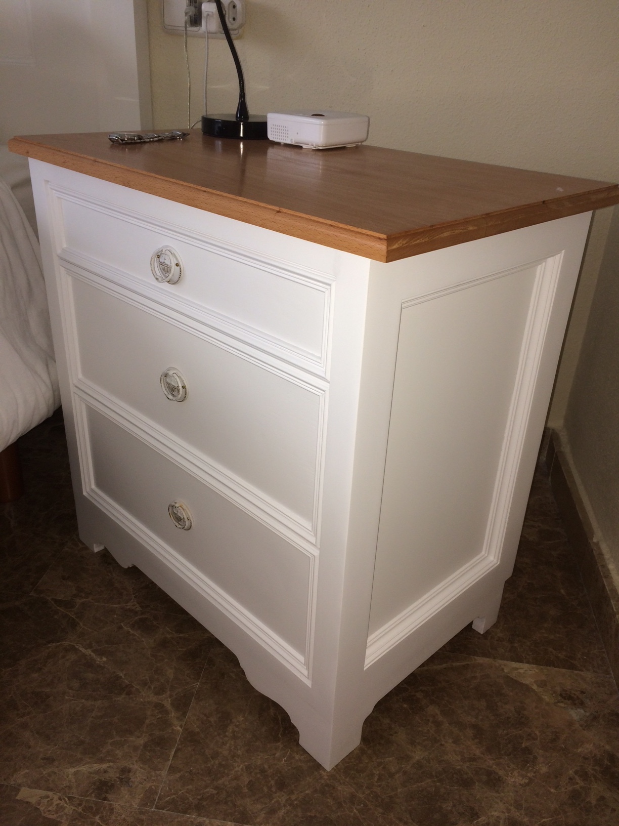

EDIT: y que conste que acabo de terminar unas mesillas para mi dormitorio que, en mi opinión, están muy bien con la máquina y experiencia que tengo (casi ninguna y todo autodidacta). El tablero superior lo he hecho yo con tablas de haya encoladas, luego fresado y acabado con danish oil. Se pueden hacer cosas bonitas pero cuesta mucho más trabajo que el que tiene máquinas mejores.
y un ejemplo. Mis primeras mesillas y cabecero (mide 2,0 m). Están sin terminar ya que el top no se va a quedar así. Lleva un acabado en cera patina blanco pero con las fiestas no lo iba a hacer ahora asi que… También les voy a poner darle más grosor al tablero ya que al verlas terminadas las noto escasas. Quitaré el top y le pondré otra tabla de haya fresada con moldura debajo para dar impresión de doble grosor de la parte superior.

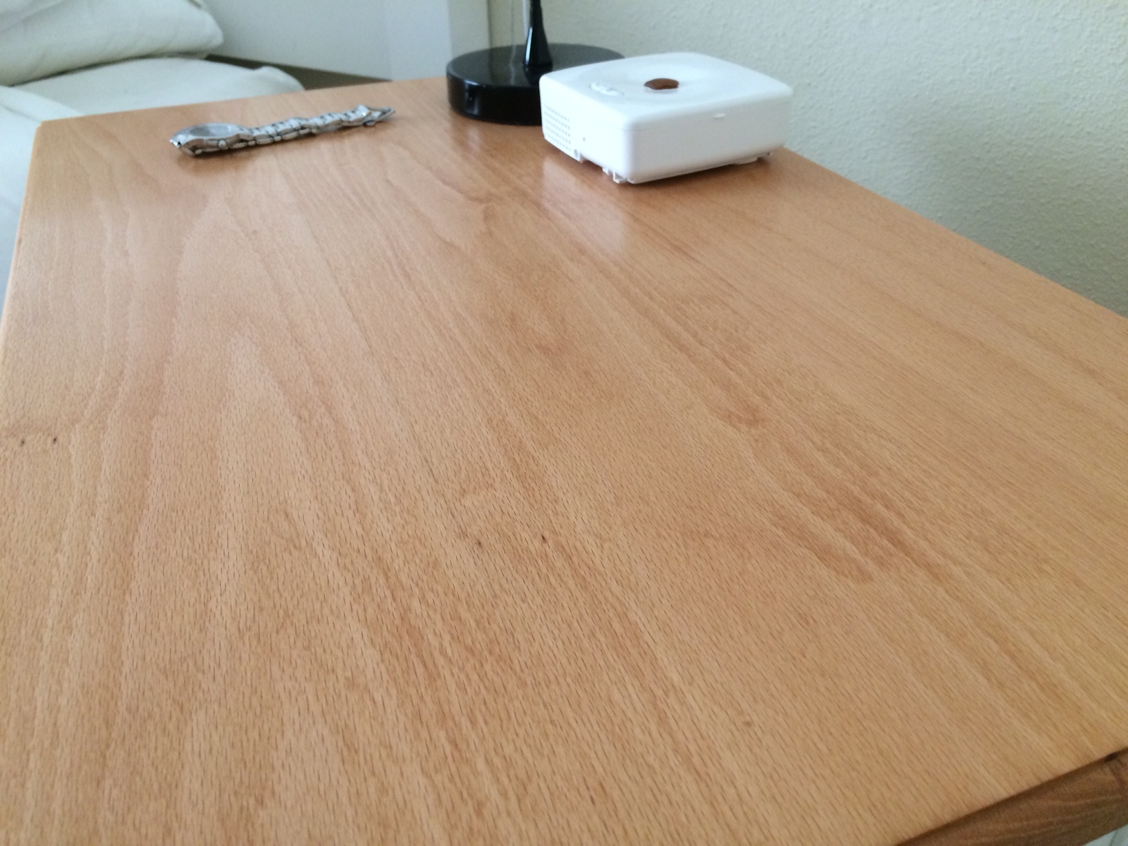

y aquí unos tableros de haya regruesados, cortados, encolados, fresados y lijados por un servidor. Se puede ver la línea de empalme en uno de los cortes, nada grave si tenemos en cuenta que luego va con pátina blanca pero aunque está rellenada de cola y serrín se nota que no estaba perfectamente escuadrada. Al tacto no se nota ya que el relleno, la lijada y el danish oil lo dejan como un cristal pero eso la culpa la tiene el corte.

Madre mía garion, pues o lo veo todo perfecto!
Ya me gustaría a mí llegar a ese nivel de construcción y acabados.
Aprovecho y te hago una par de preguntas: ¿cómo has aplicado la pintura blanca? y otra más: la Danish oil que comentas, ¿cómo se aplica?, ¿lleva alguna base o acabado posterior?, ¿necesita algún tipo de tratamiento posterior para mantenimiento?

La pintura primero lleva imprimación y luego un par de manos a pistola. Uso bruguer esmalte acrílico al agua multisuperficie (hierro/madera). Luego algunos retoques los he dado con rodillo de espuma de acabado fino. Entre manos he lijado con Lana de acero del grado 000 y 0000 para esquinas.
Sobre el danish oil es súper sencillo de aplicar. Se agita bien el bote antes de aplicar. Con la madera bien lijada (orbital 120-240-320-480) se hecha un buen chorreton encima del tablero y se distribuye con trapo de algodón que no suelte pelo (o papel de cocina decente).
Luego tras unos 5 o 10 minutos se elimina todo el sobrante pero sin secar a saco, como si pasáramos una balleta para recoger agua derramada. Que no queden charcos pero sin secar ni rascar. No tocar por 4 horas. La primera vez chupara mucho aceite.
Luego repetir la operación pero ya con menos aceite, mojando el trapo si eso en vez de chorrear la madera. Distribuir uniformemente. Dejar pasar 5 minutos (no dejar ahora más ya que hay menos aceite). Secar el sobrante de aceite como la primera vez y dejarlo unas 8 horas.
Repetir la operación anterior una o dos veces más.

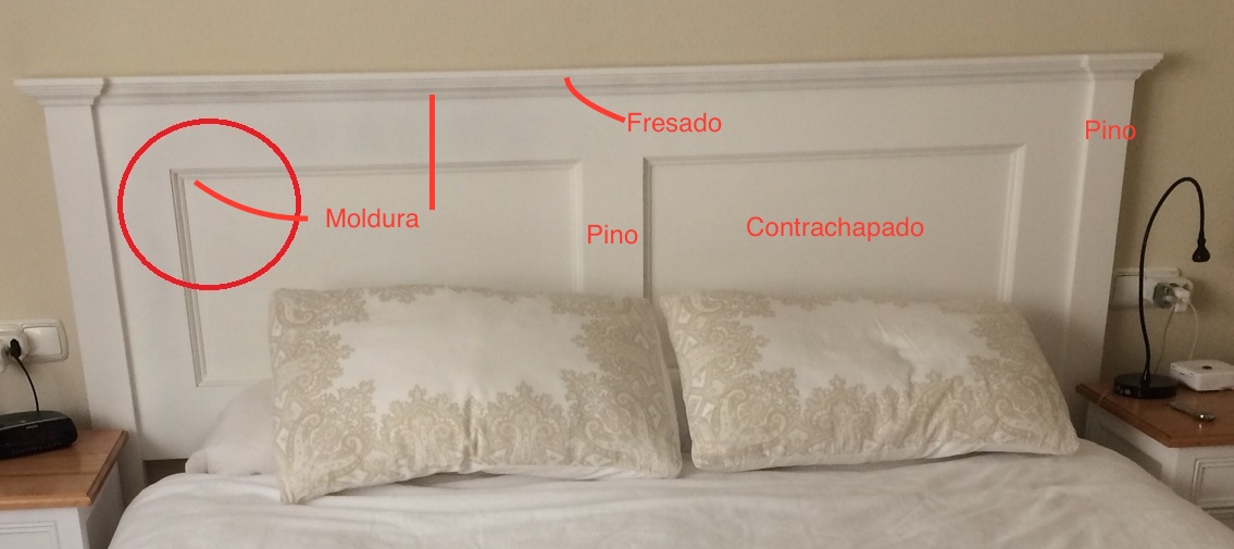

¿Cómo hiciste el fresado interno de tu cabecera? ¿La cabecera es ensamblada o es un sólo paño de DM?
[quote=“jad”]Una pregunta al Sifú Garion,
[/quote]
El cabecero pesa MUCHO. La cama es de 180 pero lo dejé preparado para que se ajuste a un futuro colchón de 200.
Toda la trasera es un contrachapado de 18mm, lijado hasta lo máximo por un servidor y luego todo repasado con masilla fina y vuelta a lijar. Debía haber usado DM pero mira, cosas que pasan.
Luego los travesaños (ensamblados para responder a tu pregunta) son de pino especial sin nudos, no recuerdo si lo llamaban danés pero tiene muy poca veta y es muy estable (para ser pino); creo que regruesado a 22mm.
Las patas son de viga de 80x80mm o 100x100 (no me acuerdo) de pino mazizo.
Todo está unido con pocket holes y cola titebond.
La mayor parte de las molduras son compradas y cortadas con ingletadora. Hay una excepción que es en el copete que tras haberlo puesto no me gustaba, lo veía “pobre” así que lo quité, lo fresé con una moldura similar a la comprada y quedo muy bien.

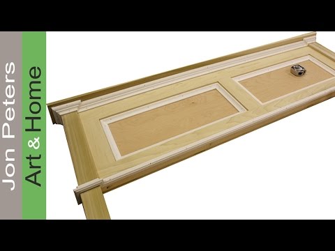

Si os interesa saber donde me basé para hacer el cabecero fue en este video de uno de mis preferidos maestros bricolajeros:

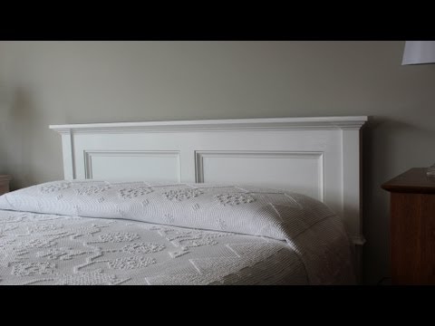

Si veis el video vereis que mi resultado es muy similar al suyo. Yo hice más altos los paneles (por decisión de la que manda en casa) pero la construcción me basé en su diseño y técnica.
Aquí su cabecero tras el pintado:
