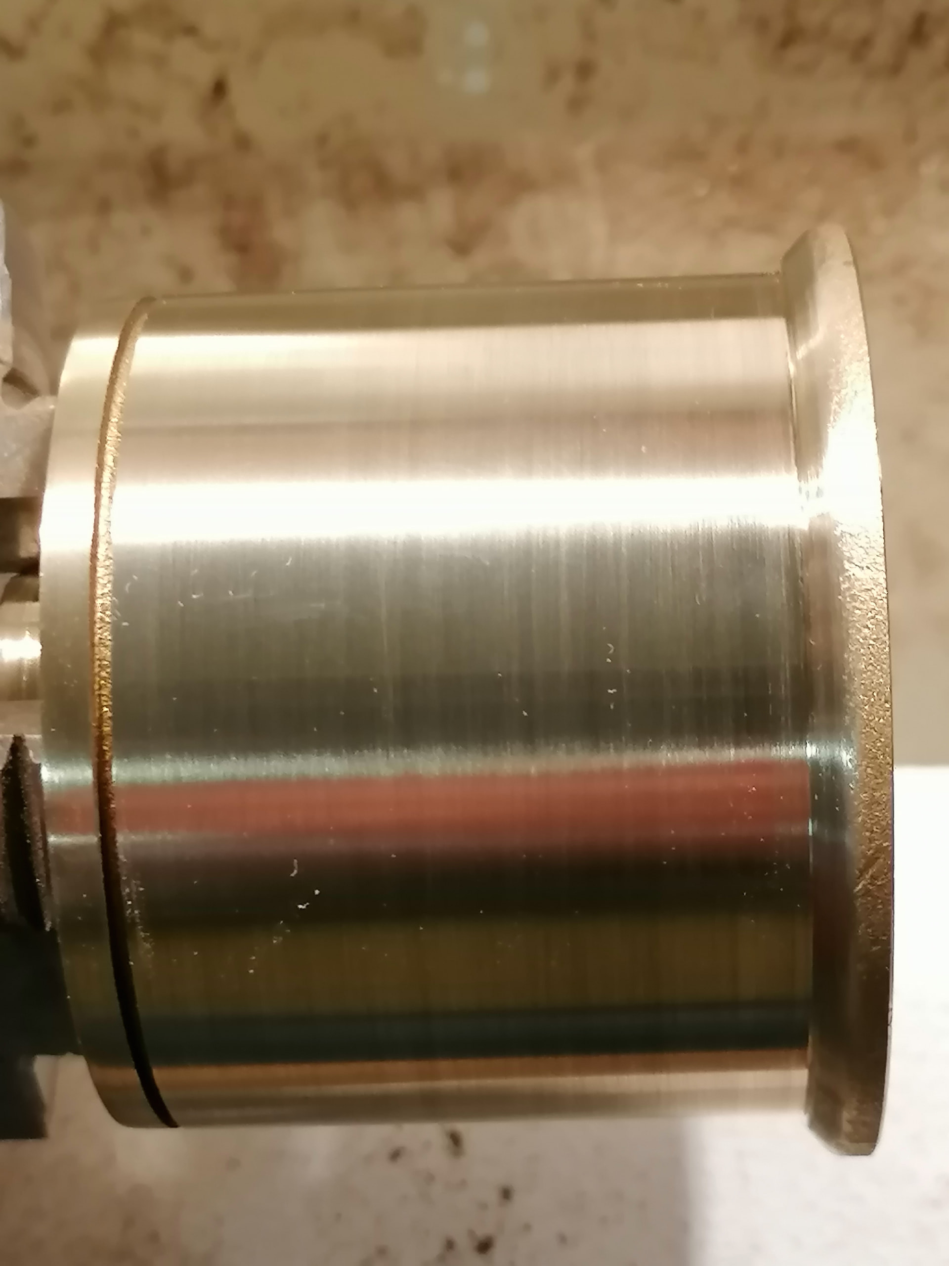

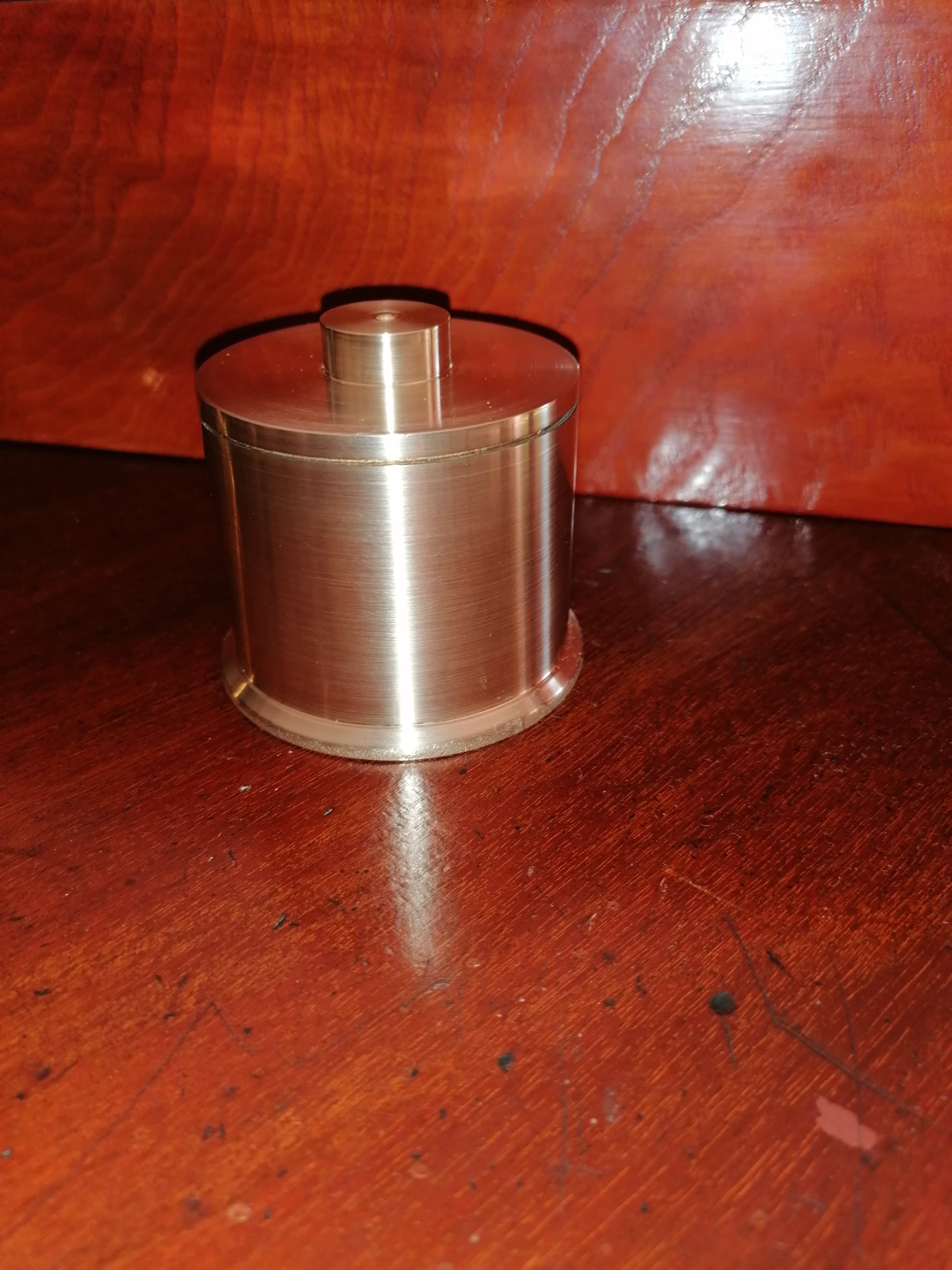

Bote para mueble portátil de escribano (XIX)

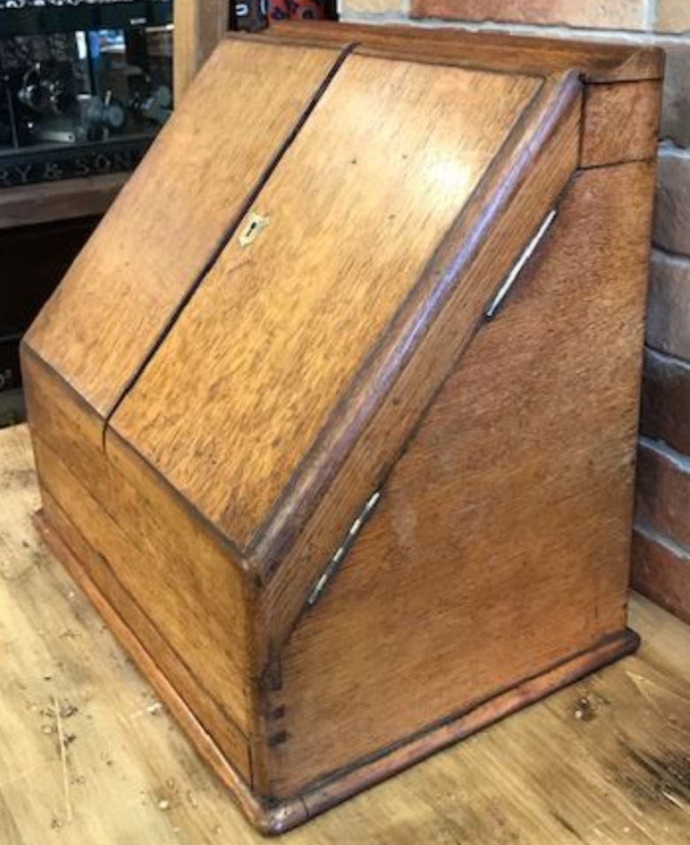

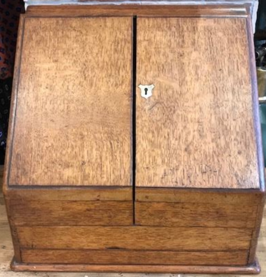

El mueble es como éste.

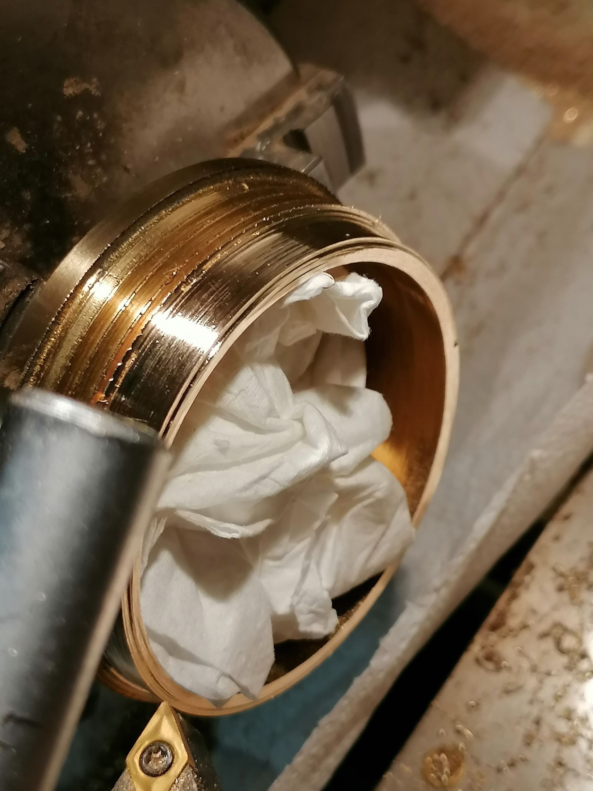

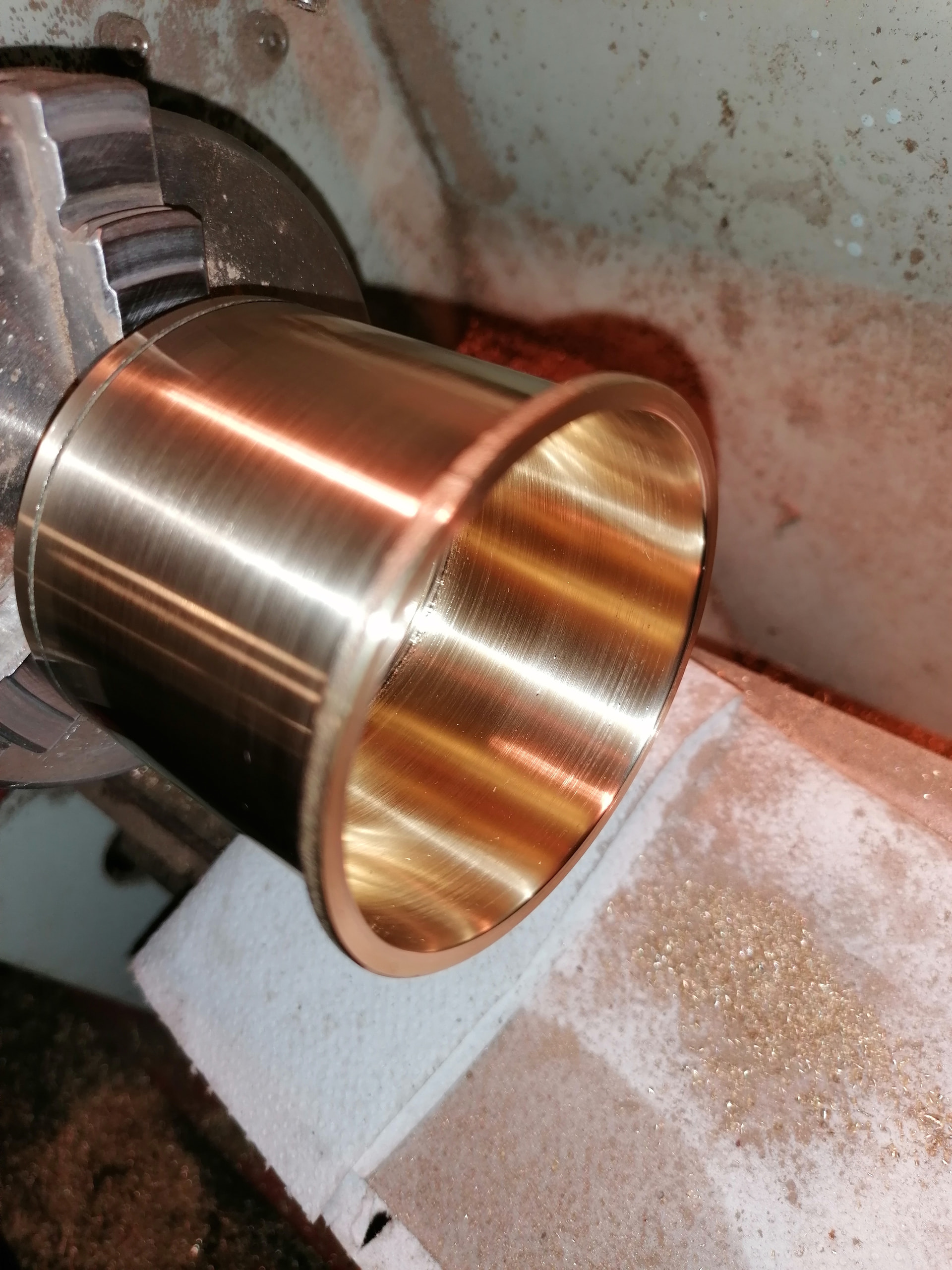

Hay que rellenar la tubería con algo amortiguador y ponerse tapones y cascos. O el efecto campana te deja sordo.
Luego, no se pule completamente y se le aplica un preparado especial que lo envejece.
Es tuyo el mueble o de un anticuario ?

El mueble es precioso y merecedor de ese bote.
Es para uno idéntico y muy bien conservado. De un amigo inglés del pueblo que se dedica a restauración y venta. Hace años que colaboro con él. Ya lo tiene vendido y me pidió hacerle el bote.

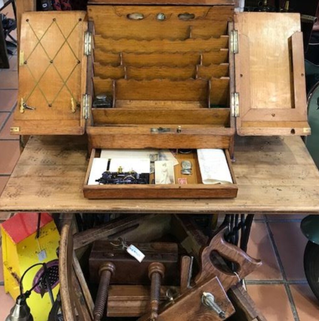

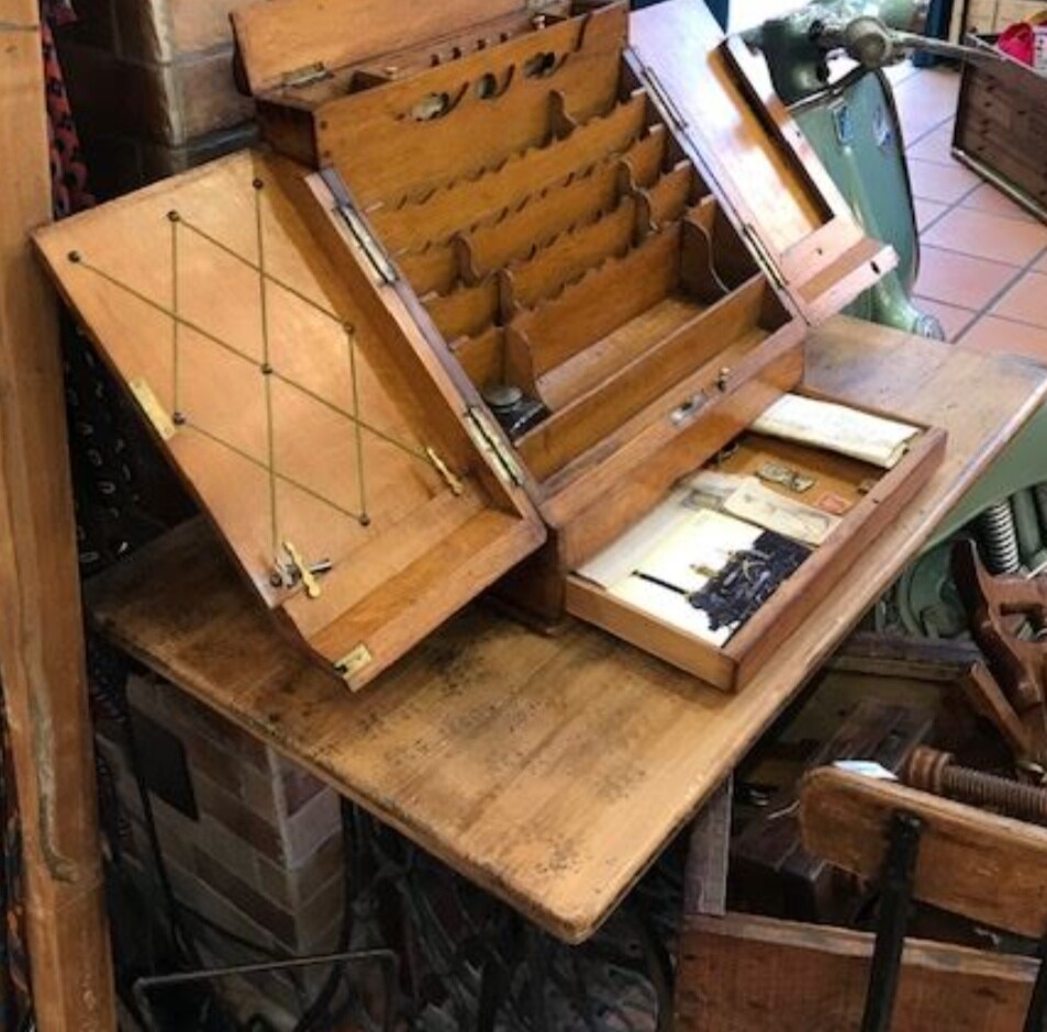

No tengo clara la finalidad del bote. El tintero ya lo lleva el mueble y de esa época (XIX) no tienen esa configuración. Para arena, tampoco, pues eran como un salero. Tal vez para guardar el lacre. Porque clips, no creo…
El de la foto es de un anticuario, a la venta. Creo que por unos +500 €.

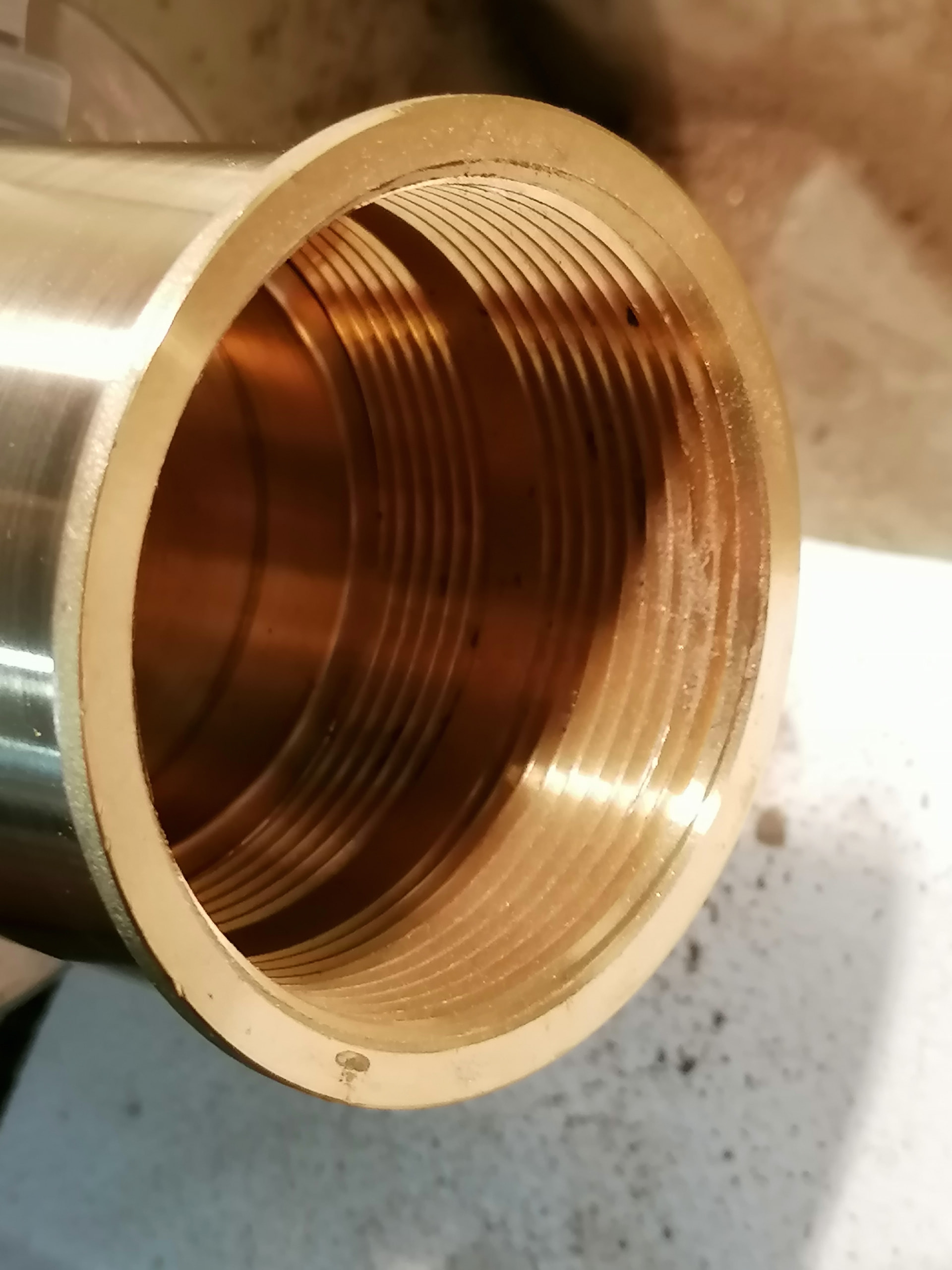

Al trabajarlo en el torno e ir reduciendo su diámetro he comprobado como cambiaba el tono campana.

Lo mejor es que mi espalda ha resistido más de tres horas. Feliz.

El que tiene mi amigo se lo compró a una señora de la zona. Sus antepasados eran gente con muchas tierras y ese mueble lo llevaba su Secretario/Administrador cuando iba visitando las fincas para anotar resultados del cereal, la almendra, la vid, etc.

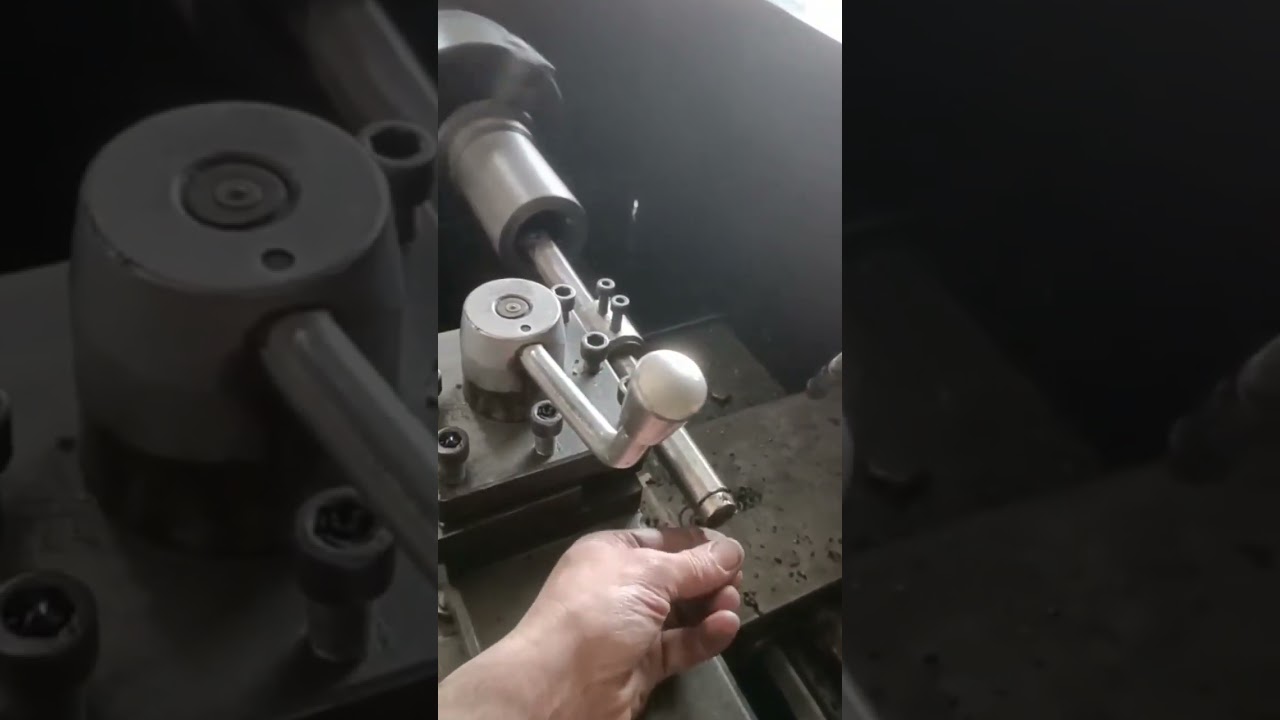

Has probado a colocar un iman de neodimio en el extremo opuesto de la cuchilla?
¿Por favor, podrías explicarme un poco más?
El ruido al tornear se suele producir por vibraciones, mucho más acentuado en tornos pequeños que son faltos de rigidez, y más a la hora de mandrinar que se suele hacer volar la herramienta más.El pegar un imán en la herramienta o en la pieza a trabajar si es magnética,lo que hace es añadir masa y combinar la frecuencia de resonancia llegando a ser inaudible en algunos casos, pasa lo mismo en un yunque cantarin, que se suele enrrollar cadena en el para aumentar masa o pegar un imán grande suelen amortiguar el sonido mucho
