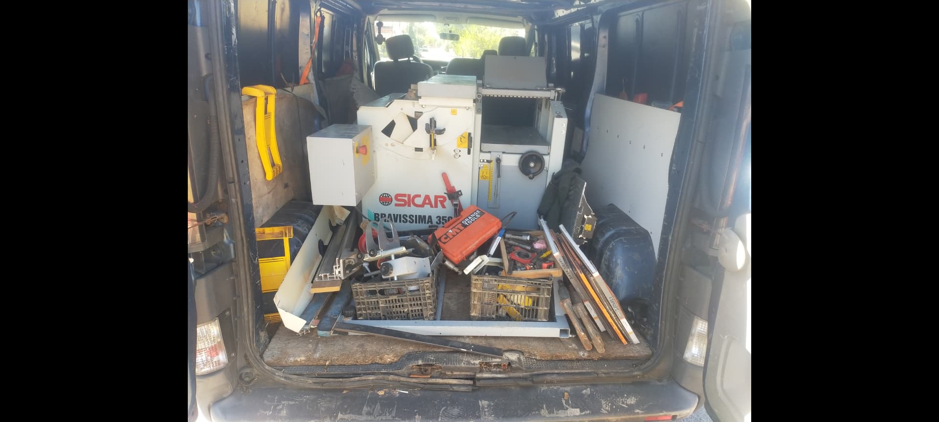

La máquina pesa 525 kilos.
Suelo de piedra, tierra, y bordillo.
Desarmados mortejadora, alimentor de latupi, mesas,caro,creo quequedaban 300 y bastante.
Entre 4 intentamos y que va.

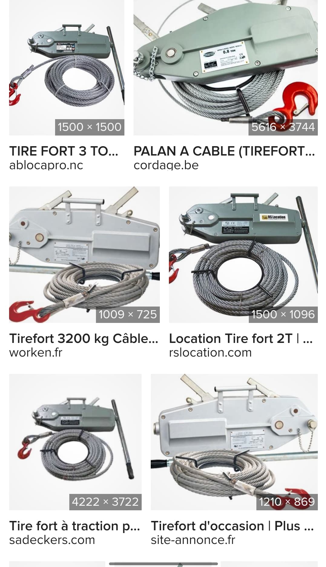

Pero llevaba el tire-fort que uso oarasacar troncos del monte, una cosa así
Lo arasatarmos, despues de posar
lo en 2 tablas a modo de patin, levantando de un lado y de otra con una palanca ( pontón de 3 m).
Rampla de 4 m ( 2 tablones) y tiqui taqua,tiqui taqua, de 2 en 2 cm, y pal furgon sin dar tirones.
Guiar, enredecer, patras, cuidado con el cable…lo normal.
Llegaron dos chatarreros, y nos ayudaron mucho, uno se sentó acojonado, y el otro decia dale, dale, marcandome el ritmo, ( no invento,era para grabarlos ).

Venia con 7 discos, hieros, bedanas, copiador, ese invento de imanes para las cuchillas de cepillo + 2 juegos de cuchillas.
Defectos menores, cinta en las tomas de aspiración,y el arco este con los angulos de la sierra desaparecido.
Me dijo que no ibaa echar de menos el taller pero si la máquina.

Una vezque tendré el sitio despejado,que no va ser en un día,ni unasrmana, tengo que replantearlo todo , aprovechar para cambiar rollos ( leds, luz, agua…) creo que voy preparar una cosa tipo los caretillos de los de las cajasde cerveza, pero de 3 o 4 m, segun los tablones que encuentre.
Ponerla de canto y entre 6 o 8 , y el tire-fort este, creo que sin dar tirón lo hacemos.
