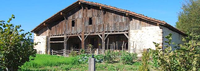

Buenas, Mi opcion era para algo más rustico que lo que propone Virutas, pero si va ha estar cubierto, tratado y sobre hormigon pues el pino es extraordinario. Yo me referia a una construccion tipo antiguas granjas americanas del medio oeste o los caserios vascos del siglo XVI y XVII, es decir tablas superpuestas. Pero es un opcion quizas más laboriosa para que quede bien. Un saludo y cuando lo tengas hecho pon unas fotillos :smiley: .
