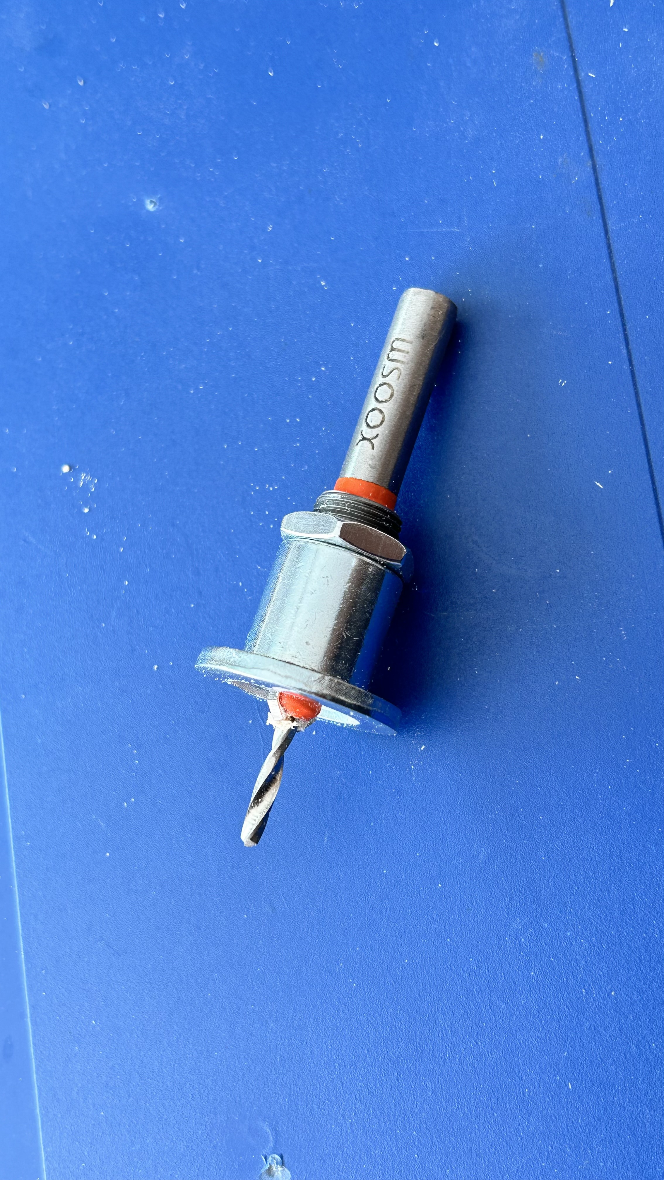

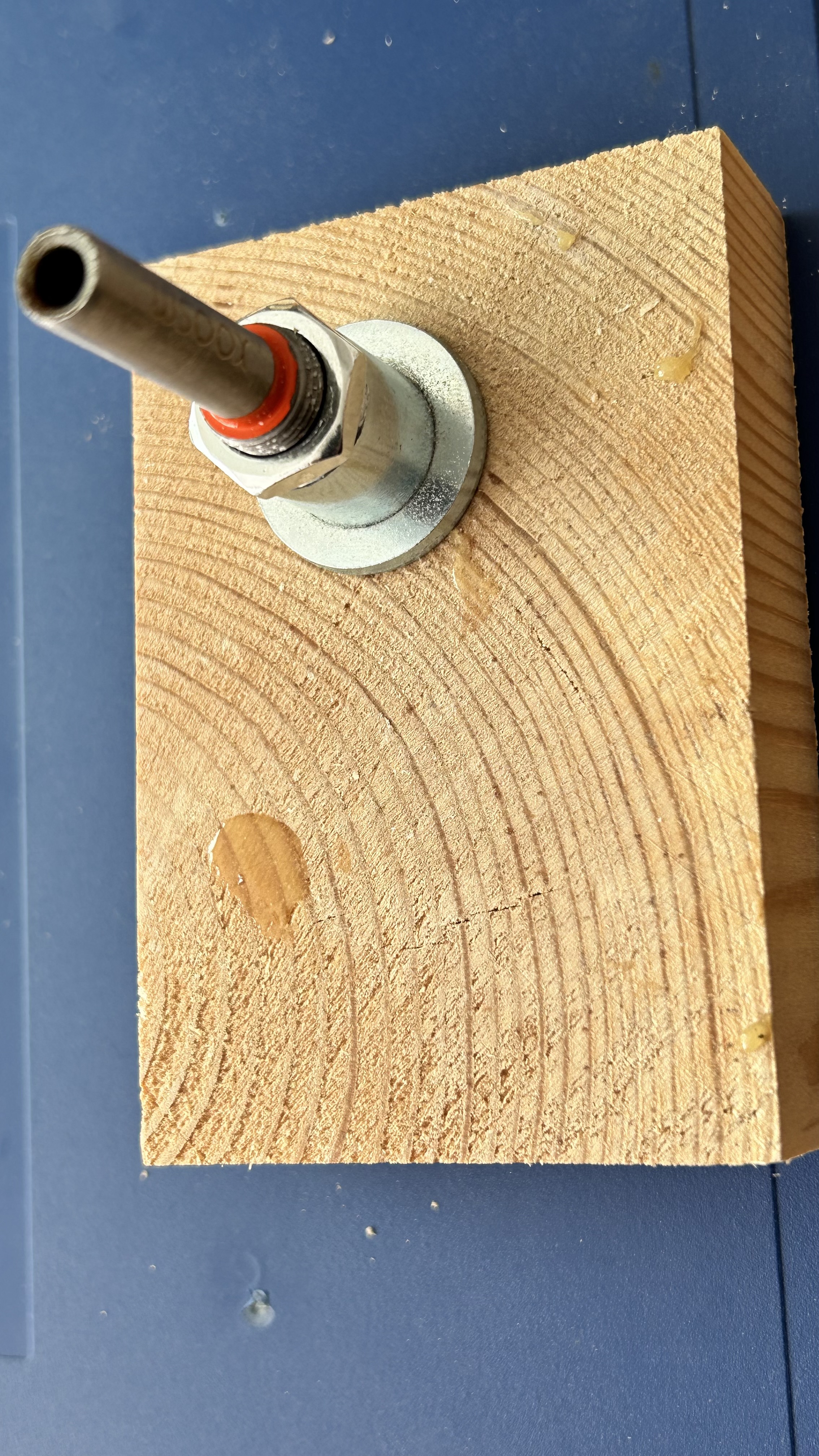

Una bobería, que no vale nada, pero que me ha resultado muy práctica:

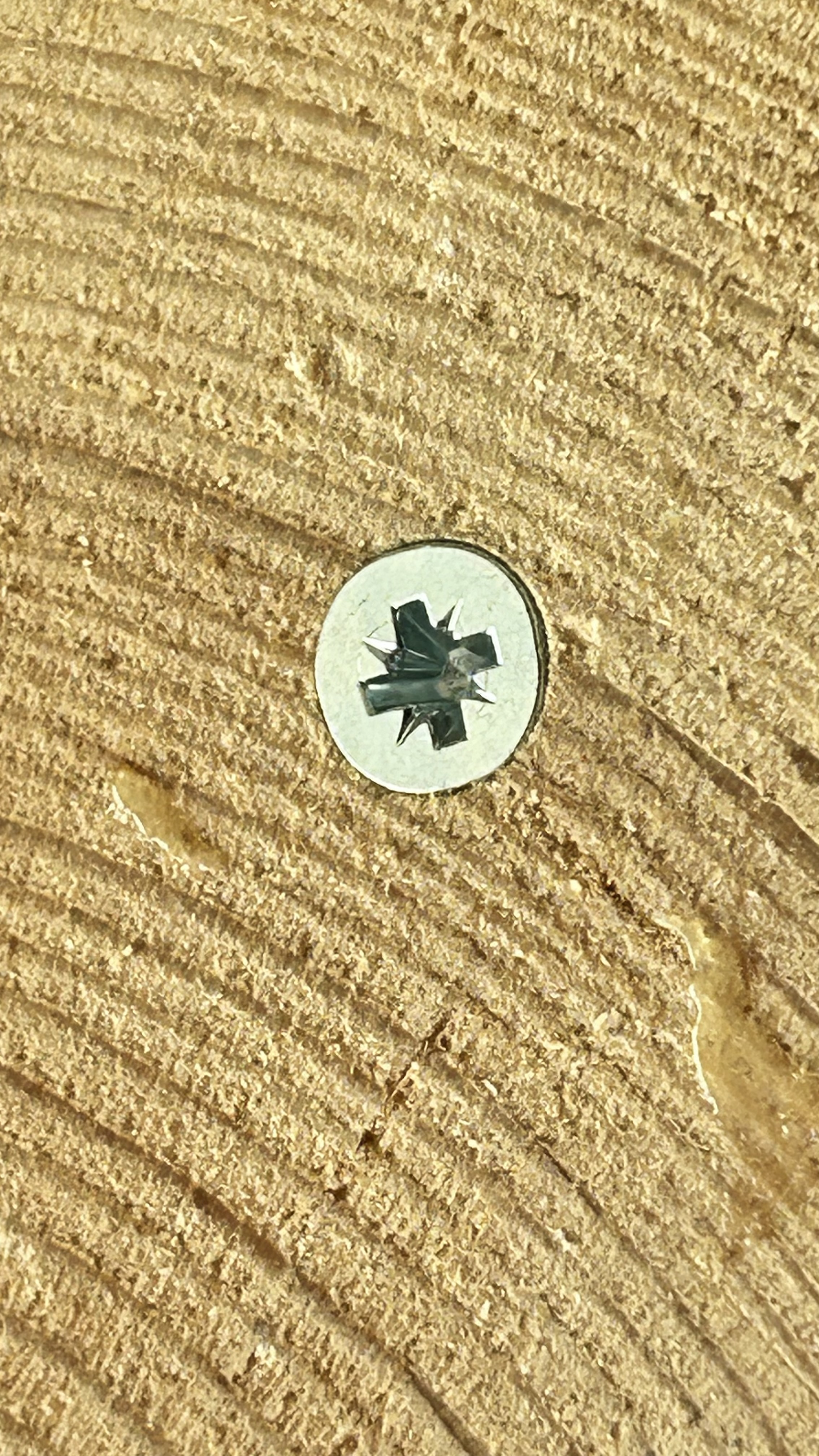

de estas brocas me salen muchos videos, y despues una especie de sacabocados, que coges un canto de pvc, y cortas tapones redondos justo a la medida del avellanado para que entre a presion y quede enrasado.
Tengo pendiente de comprar uno, queda mejor que los tipicos tapones de pegar…

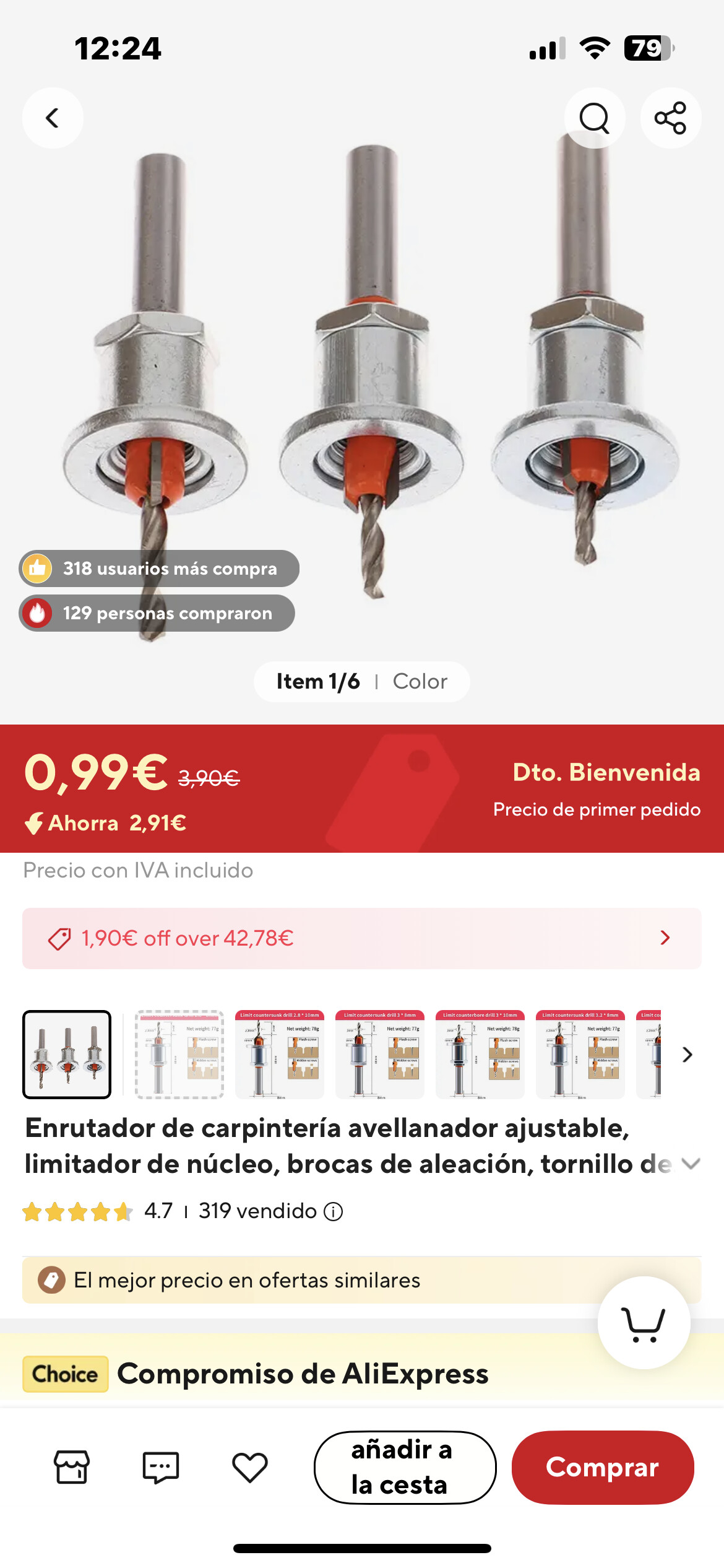

Yo tengo un juego de estas de aliexpress. Son muy prácticas pero como pongas la broca medio torcida a la madera se rompen enseguida

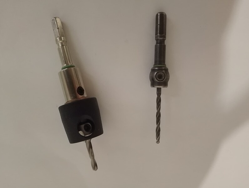

Buenas tardes, yo utilizo para las instalaciones estas brocas y este avellanador con tope de profundidad, son de festool, van muy bien con el sistema de cambio que tiene, son rápidos de usar
Lastima que aprieten tanto con el precio!
la casa festool no tiene desperdicio
Pero las brocas se pueden cambiar, no?
Así es, se pueden cambiar por otra de la misma medida.
