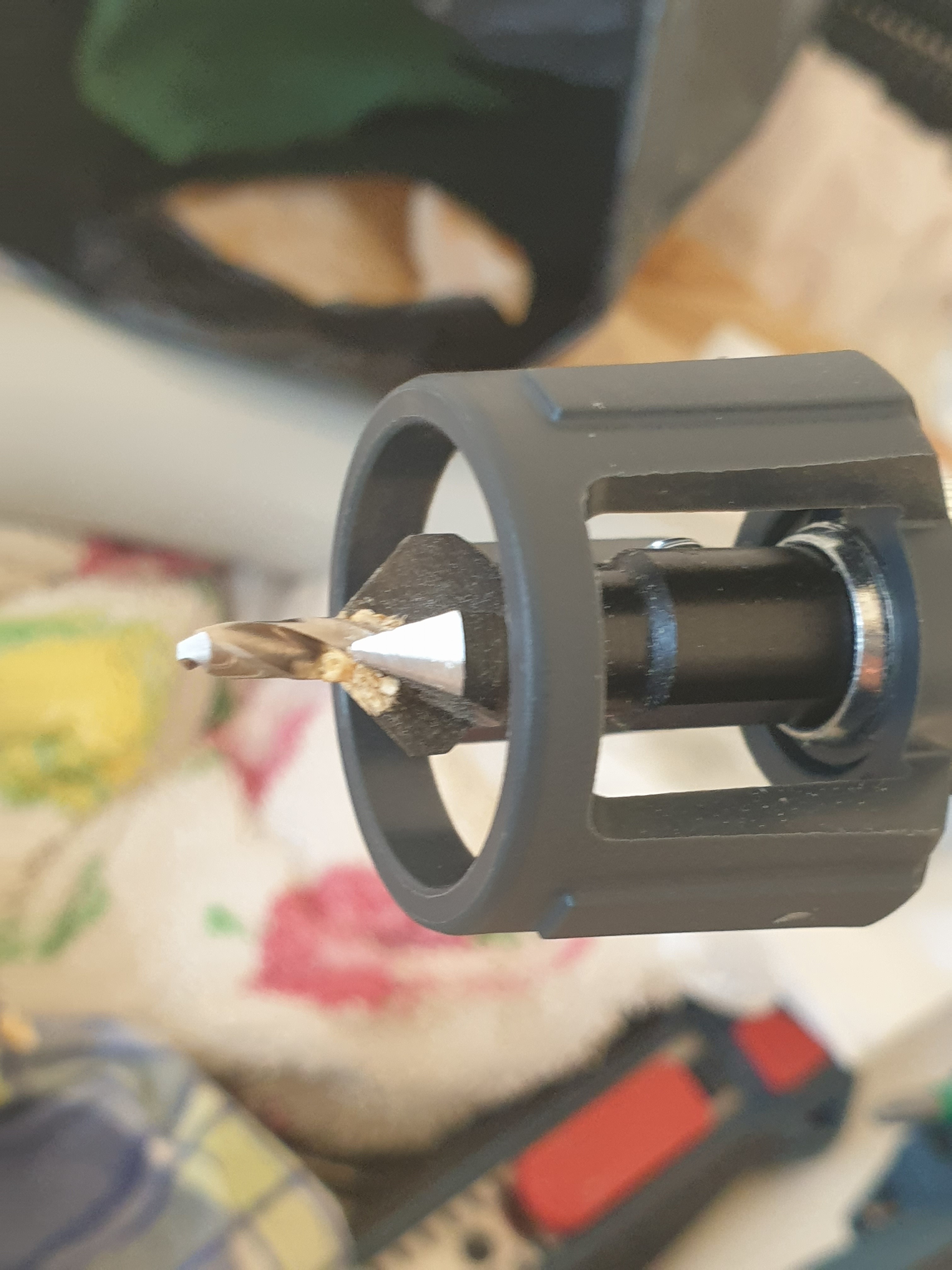

Habeis probado alguna de estas brocas con avellanador?
o
o

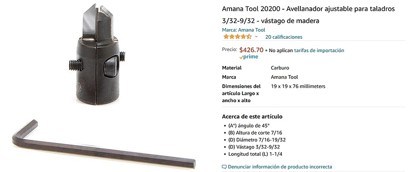

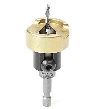

Yo tengo ésta y es muy buena. Es de Amana Tools y es del tipo no marring, cuando topa con la madera no gira y no la raya.

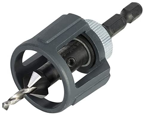

Yo compré una para poner el pladur. Van muy bien, hay modelos más económicos.
saludos
Joe, esa se dispara.
Las otras dejan marca? o no has probado?
Para pladur?
Bueno, no es como esa pero parecida. La mía es con una punta de atornillar, pero el sistema que cuando llegas al tope gira y no penetra más es el mismo. Y va muy bien, no te marca el pladur, que es muy delicado.
Ah, y se puede regular, según a qué profundidad quieras el tornillo. Lo puedes dejar enrasado o por debajo de la superficie.

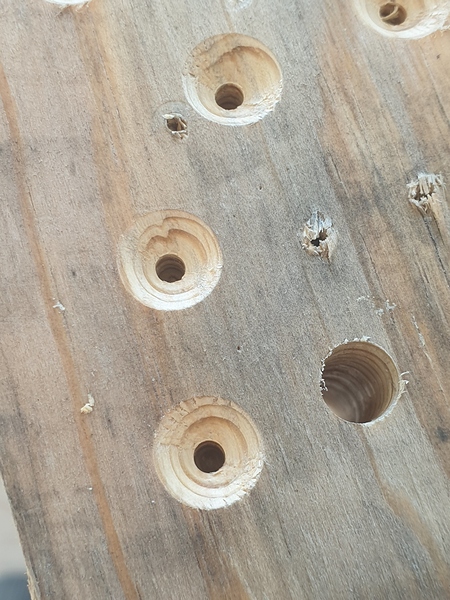

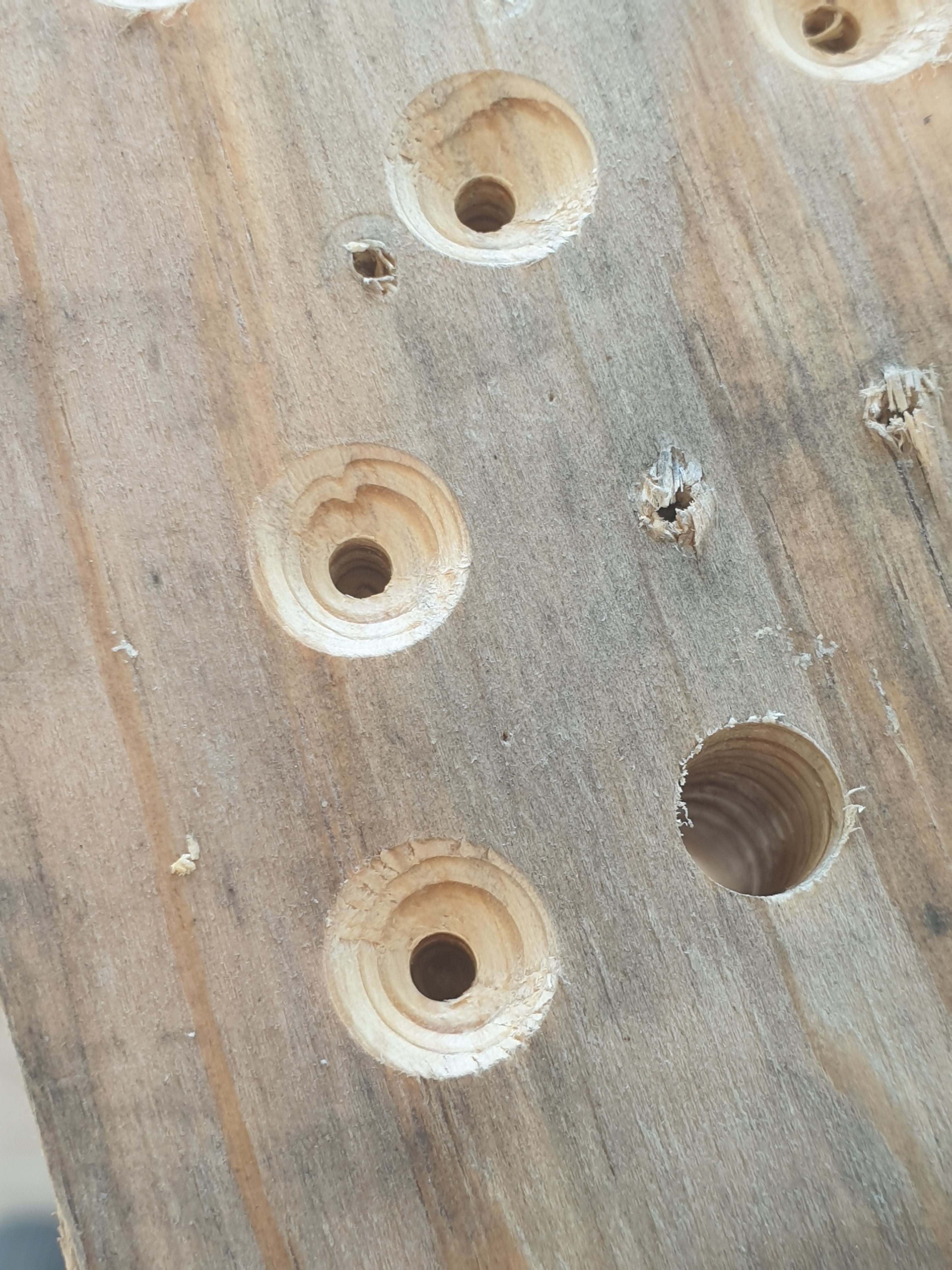

Pero hace un corte raro en el interior al avellanar ¿no?.
si, desgarra un poco. Debe ser por la calidad del filo, o la falta de ella.
Prueba con la máxima velocidad del taladro y penetrando muy despacito a ver qué tal
saludos

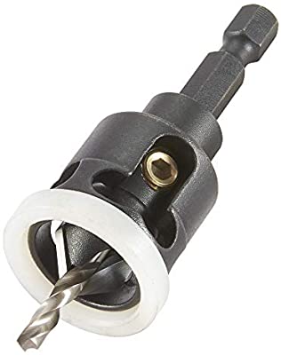

Estoy buscando, esto, un tope de profundidad, avellanador; que no deje marcas.
Tengo avellanadora a tornillar a la broca pero sin tope
Estos que veo aqui, no se adaptan a las brocas sino que van con broca incluida, y base de atornillador
Broca rota, gastada y a comprar otra, no renta, y necesitaria, de 3, 4, 5, y 6 mm; aunque el de seis lo puedo hacer a mano alzada, pero de 4, los que mas uso, me paso muchas veces.
sabeis no, el que esta aqui justo delante , perfecto, el del otro lado que me da pereza dar la vuelta a la mesa…
No sabeis si existe algo parecido adaptable a las brocas?
Este es de cmt y es valido para brocas de 3 a 7 mm.
