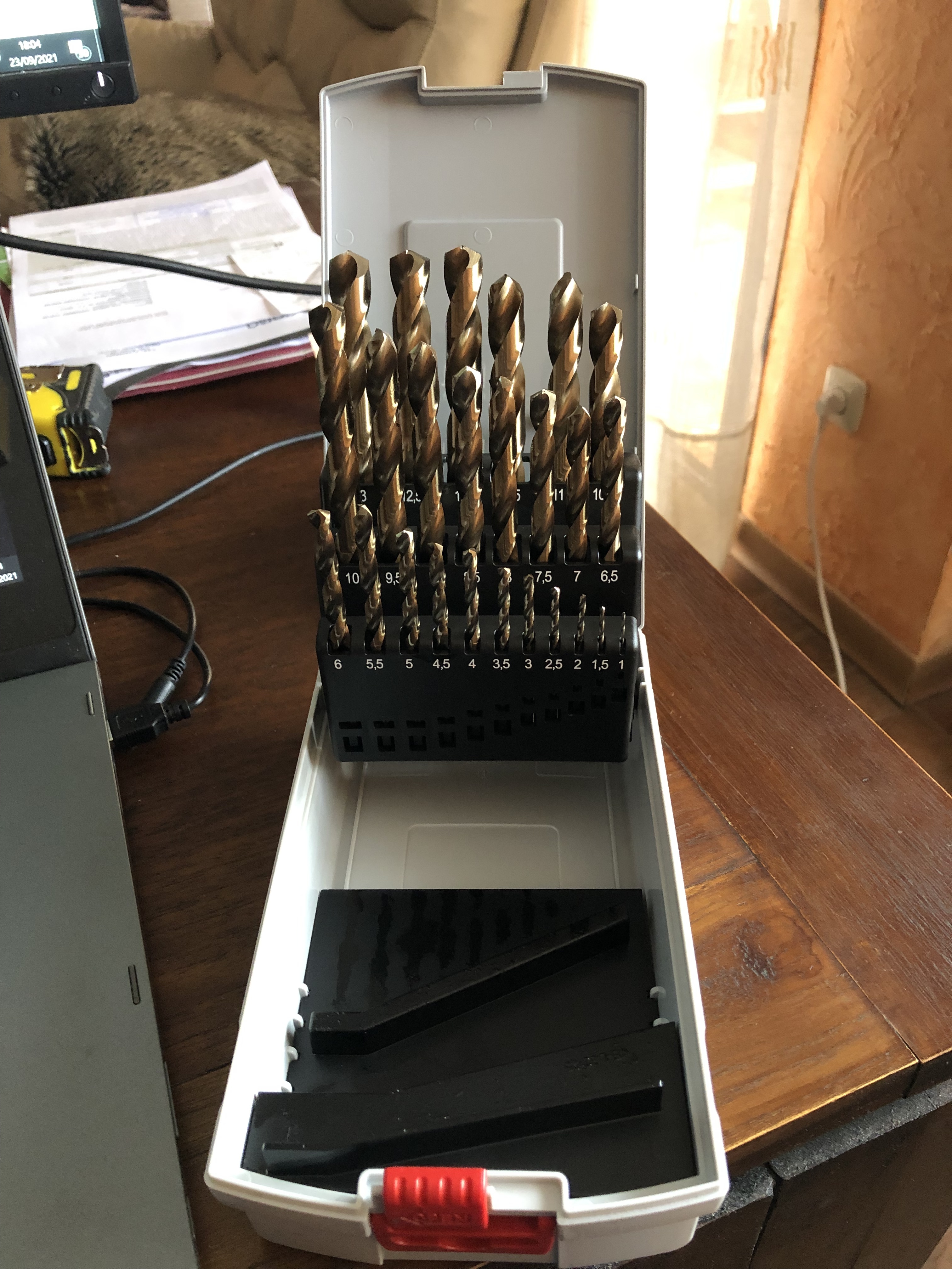

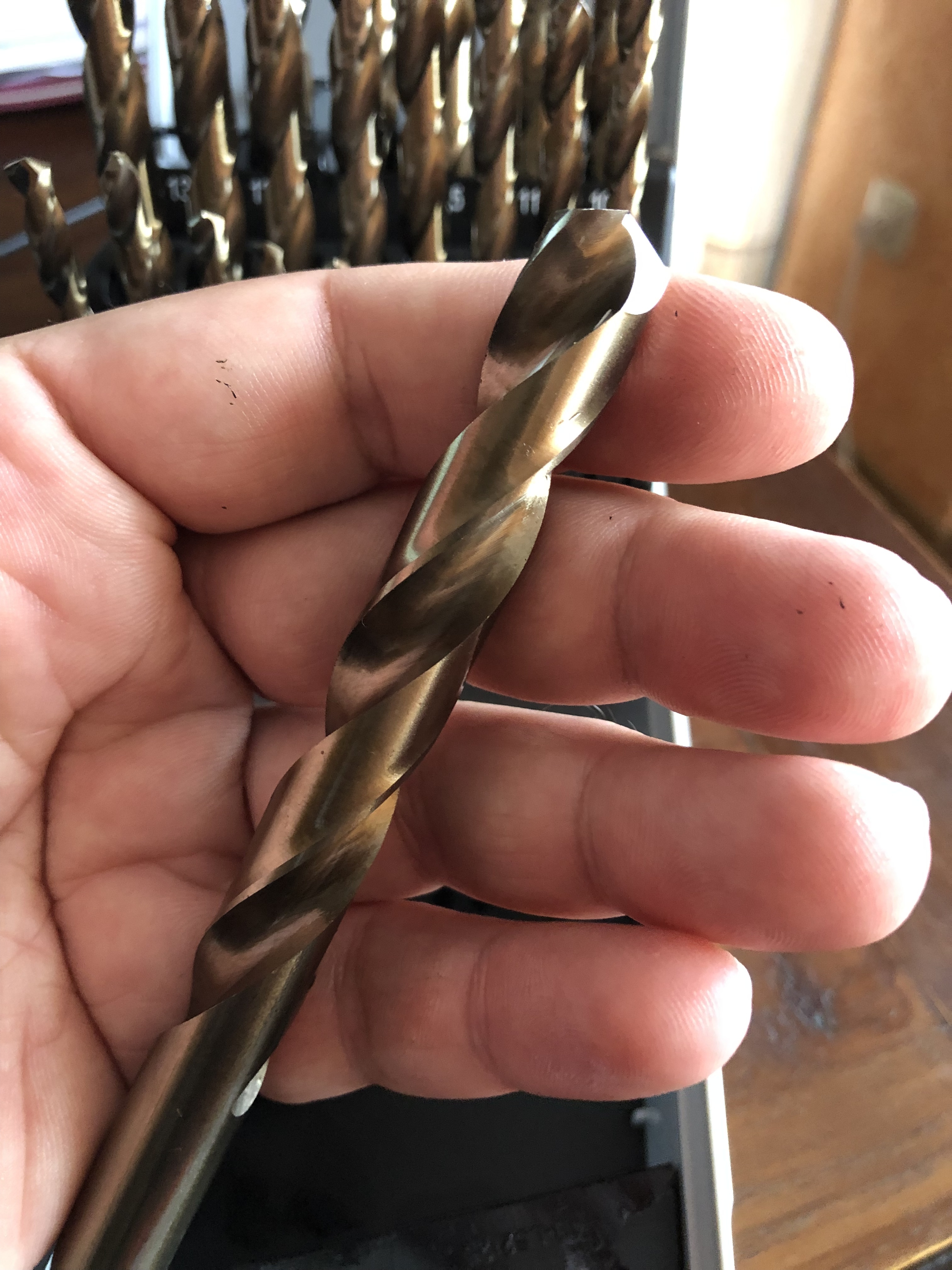

Brocas Bosch de Cobalto
Suscribo lo dicho, si son 5% de cobalto son de propiedades homogéneas en toda la broca y los mandriles que no son apropiados patinan que da gusto.
Lo que no es posible es ese “recubrimiento” de 5% Cobalto, no tiene sentido como tal. Eso es hss con un
tratamiento dorado (casi fijo fosfatado) que no aporta más que color y protección contra corrosión. Son un timo, con todas las letras, t i m o.

Han llegado, tienen muy buena pinta desde luego
