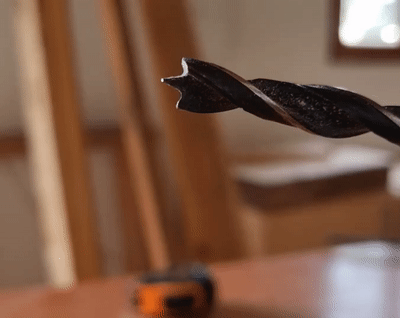

La punta de la broca está en el centro. Si está descentrada es un error de fabricación y lo puedes ver fácilmente en la huella que deja si no atraviesa el material.
ezgif-4-bb4dab8386

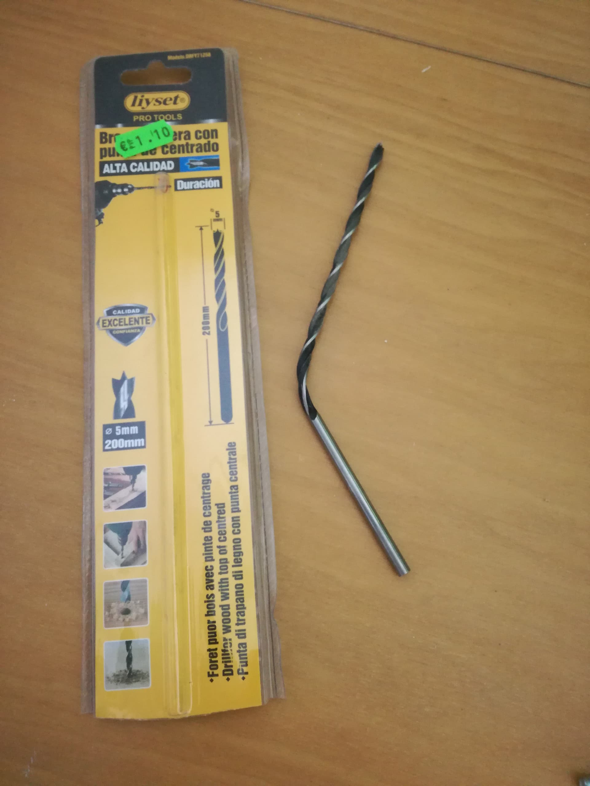

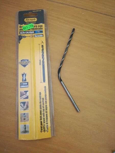

Vale, lo he mirado bien y es ESA broca en concreto que está bien espachurrá!
Listo! Gracias a todos
@Pepet , al que echo de menos, diría: ‘al barranco con esa broca…’ y raro sería que no ‘pagara el pato’ la suegra…
no veo el centro mal, sino que la broca esta doblada, que eso es otra historia…

Os muestro una roca de los chinos y en el primer intento de perforar:
Barata si pero casi me parte la muñeca.

En este caso no fue así, no encontraba en la ferretería broca para madera de ese diámetro con ese largo, pero si el pobre gasta dos veces.
