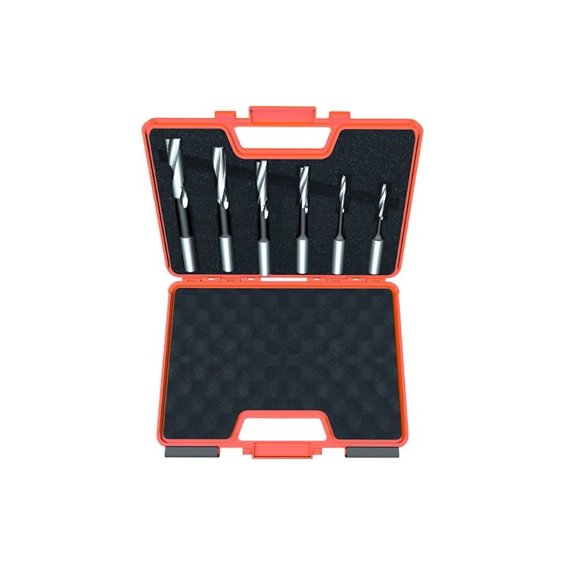

Ahora estoy con la escopleadora y tengo alguna broca antigua helicoidal
Estoy comprando alguna broca de menor diámetro y no tengo claro las distintas prestaciones ente las de corte recto y las helicoidales. O si necesitaría alguna otra distinta

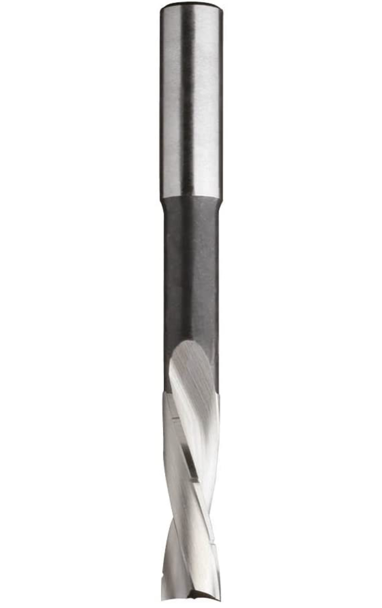

No me encaja. Si cuando dices helicoidales te refieres a las de la foto que pongo, yo creo que si valen para cajear. De hecho intuyo que seran mejores. ¿Quizas virutas esté pensando en las helicoidales de toda la vida?
Esa era la pregunta concreta
La duda está entre

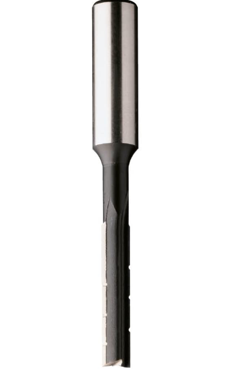

Y estas de corte recto
Por lo que se suele comentar sobre otro tipo de brocas etc, entiendo que las helicoidales desalojan más fácilmente viruta, sobre todo en canjeados ciegos.
Las de corte recto me imagino que tendrán más dificultad para evacuar viruta, pero por otro lado dejarán el corte más limpio.
Todo lo anterior es una suposición
Yo utilizo para escoplear, una helicoidal con el filo rompevirutas . Corta con suma facilidad en desplazamiento lateral.
Ya las utilizaba para desbaste cuando tenia el CNC.
Van muy bien.
