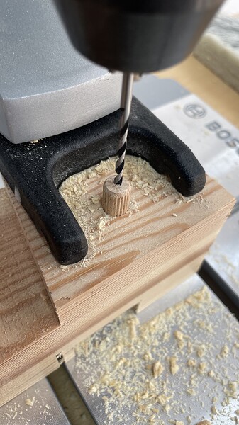

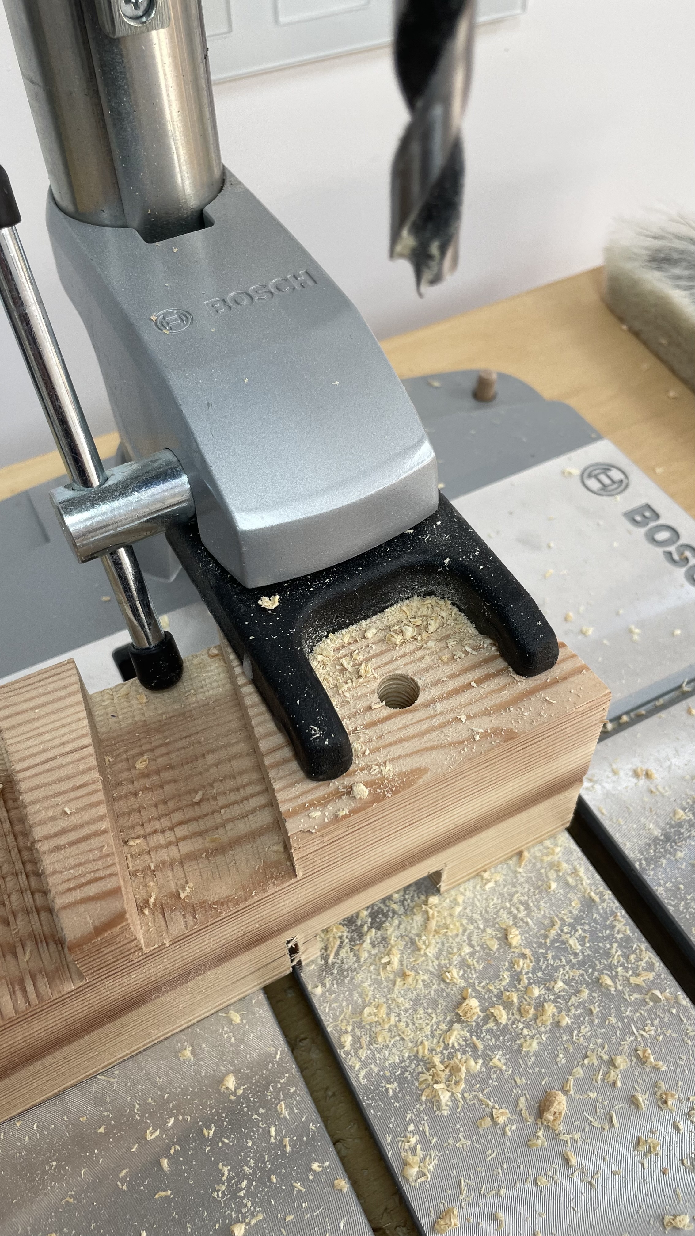

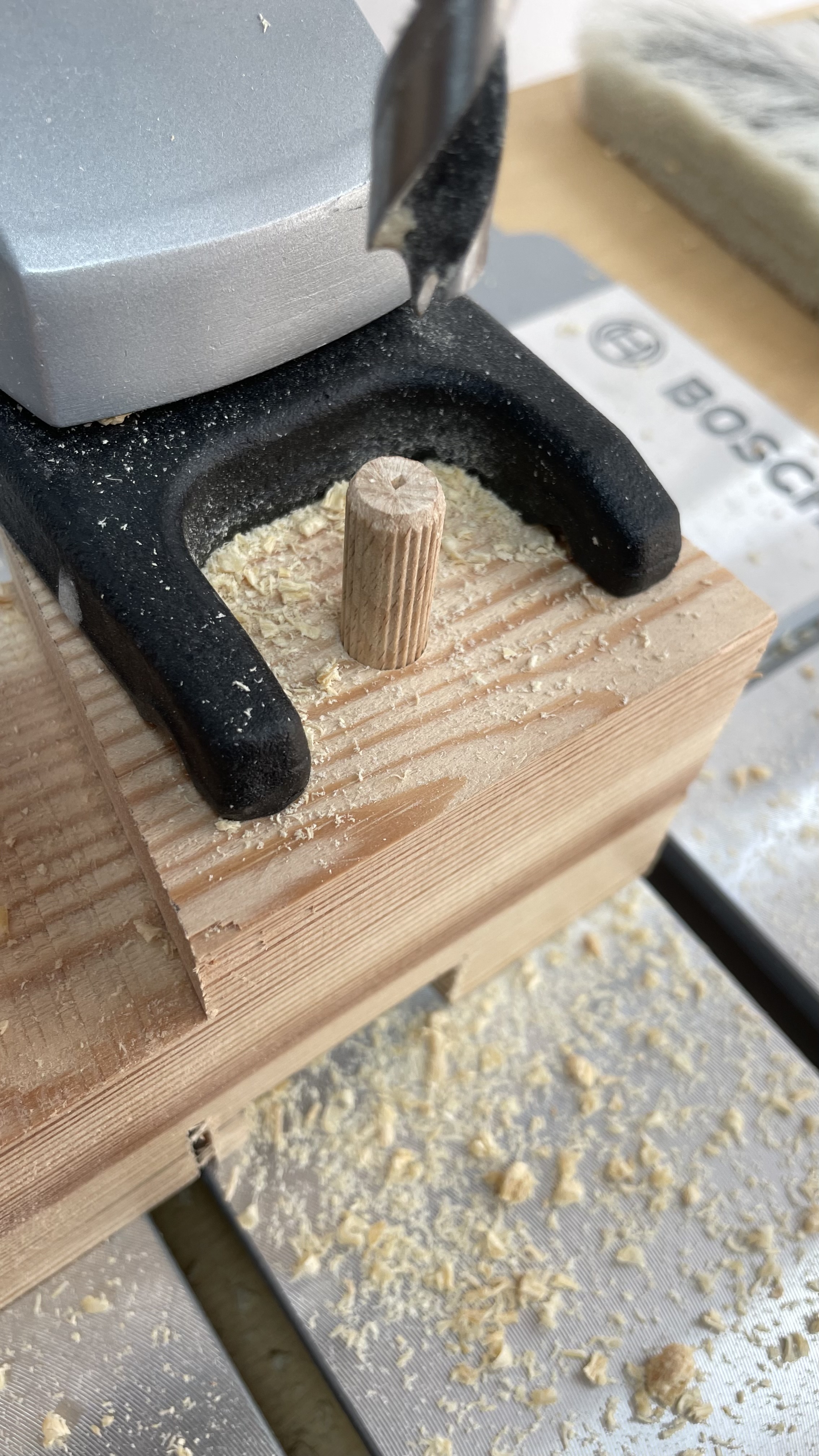

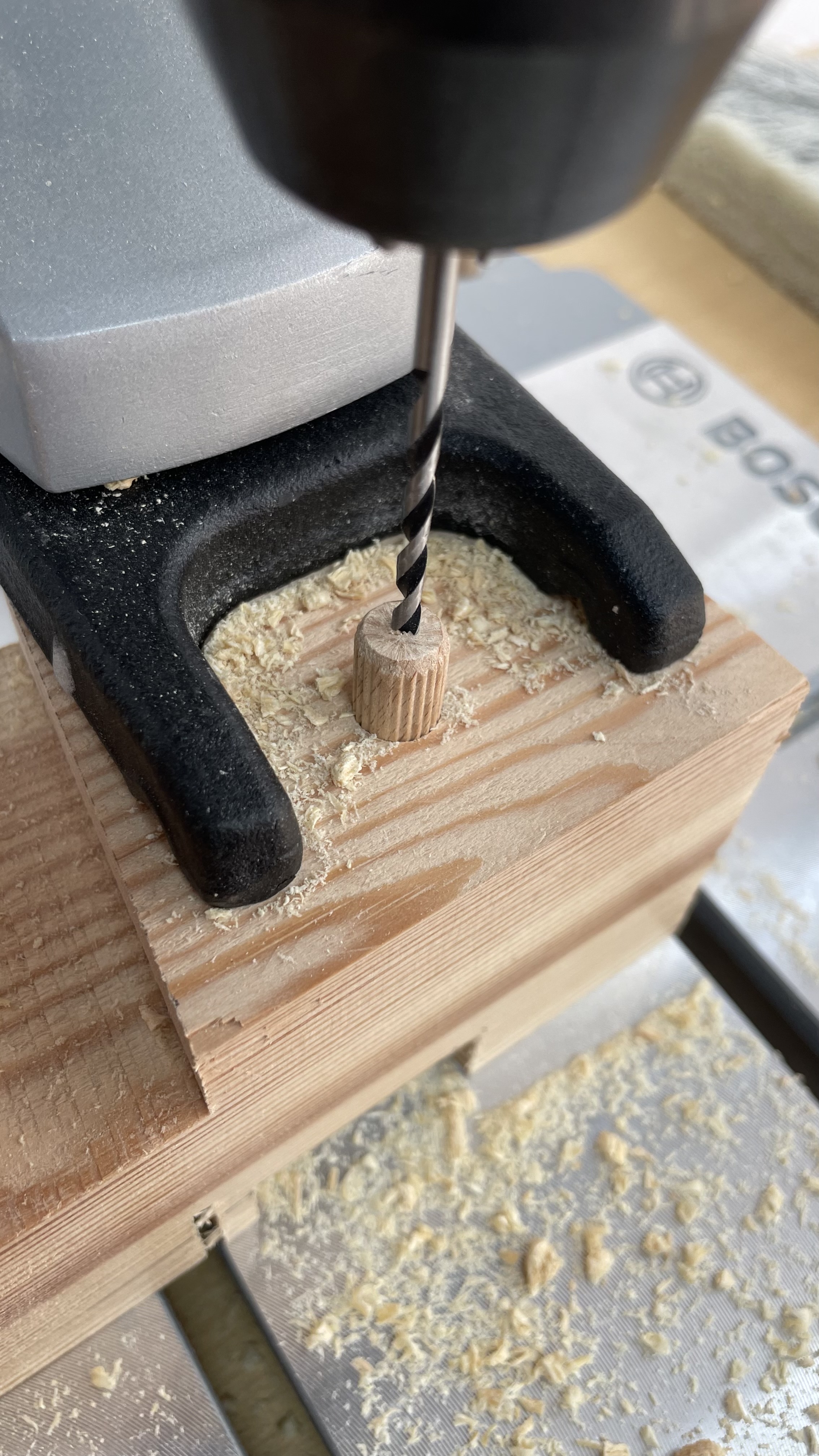

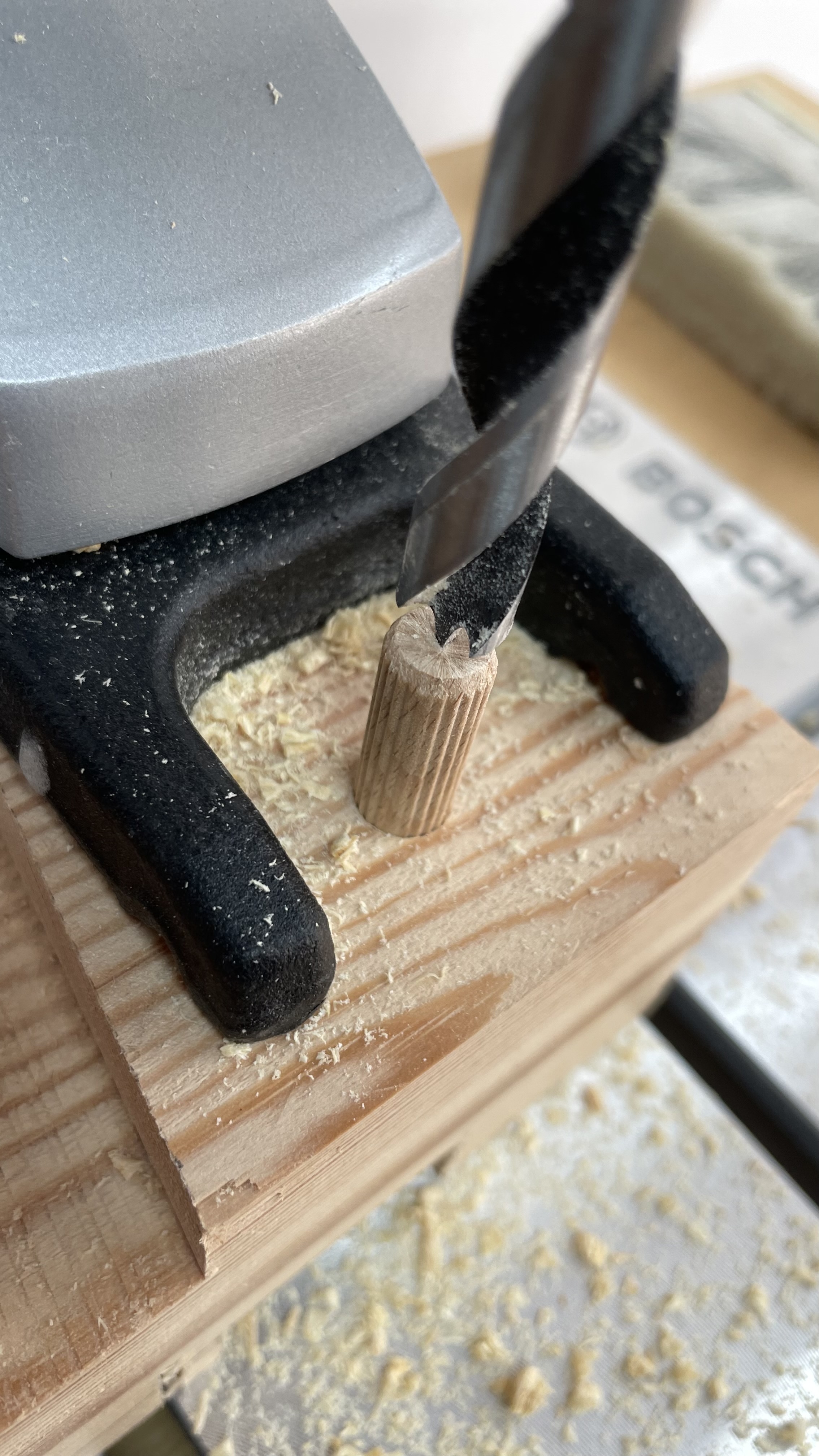

Por si te sirve de ayuda, yo lo hago así:
Fijo un taco de madera a la mesa del taladro y le hago un agujero pasante del diámetro del cilindro de madera que quiero perforar:
Es importante que sea pasante para poder sacar el cilindro una vez perforado golpeando por el otro lado. Al hacer esto ya tienes una plantilla que absorbe el posible descentramiento de tu taladro. Sin mover el ‘taco plantilla’, introduces lo que quieres perforar, pones la broca del diámetro requerido y listo.
Si te resulta incómodo porque el agujero de la plantilla queda muy justo o no quieres golpear la pieza para sacarla, puedes dividir el taco en dos piezas, sujetarlas y hacer el taladro guía sobre la unión, una vez terminado el trabajo, las separas y sacas tu pieza sin dañarla.
Requiere un pelín de práctica, pero a mí me funciona.

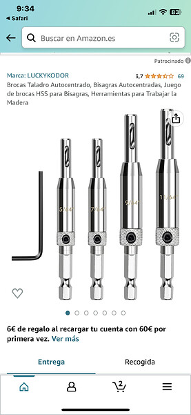

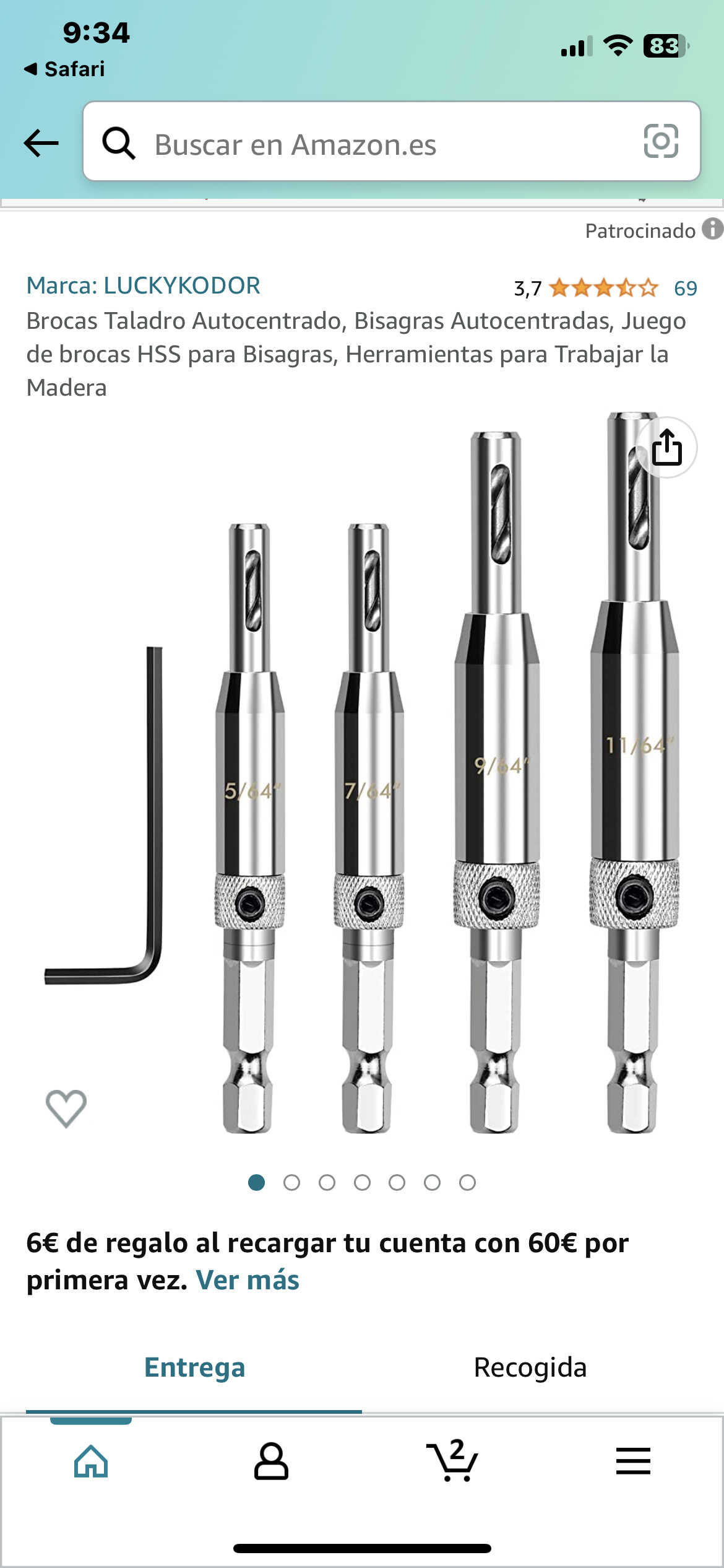

En Amazon venden estas brocas que no se si será lo que buscas:
Gracias @DaniF . La idea es meter varilla metálica de 3mm en un tubillon de madera de 10mm. Probaré tu idea que creo que más o menos es lo que yo tenia pensado.
Gracias @jguirao esa es la idea que yo tenia. Además tengo el mismo taladro que tú.
