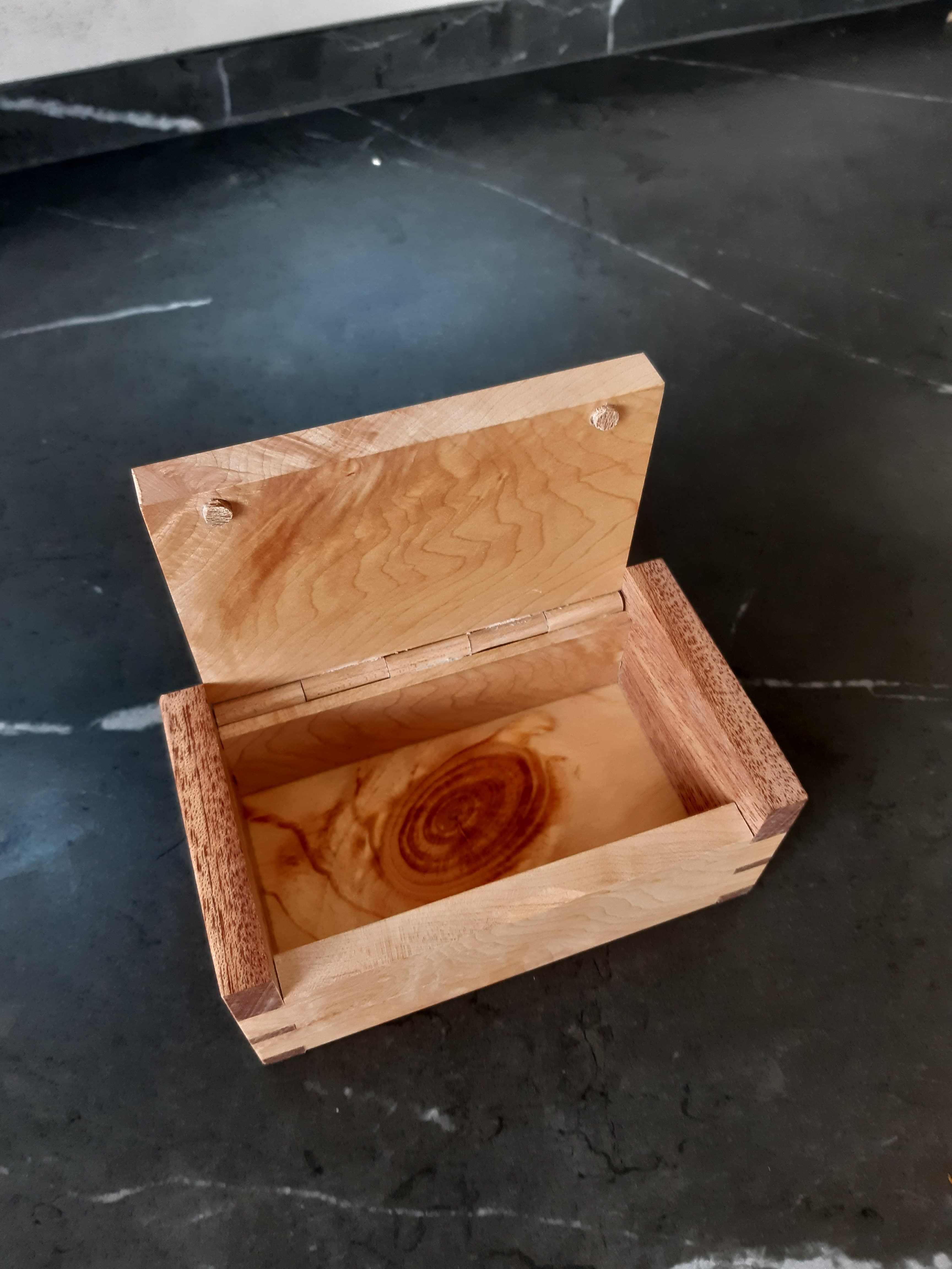

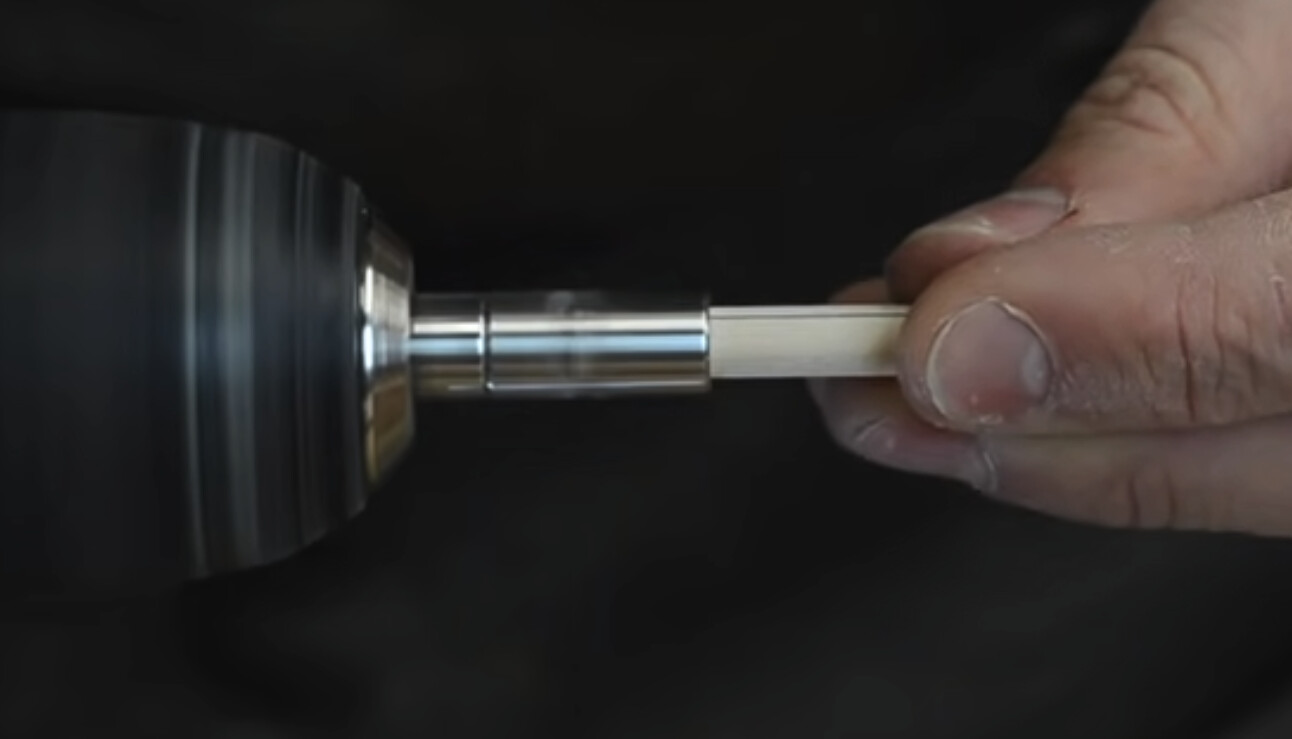

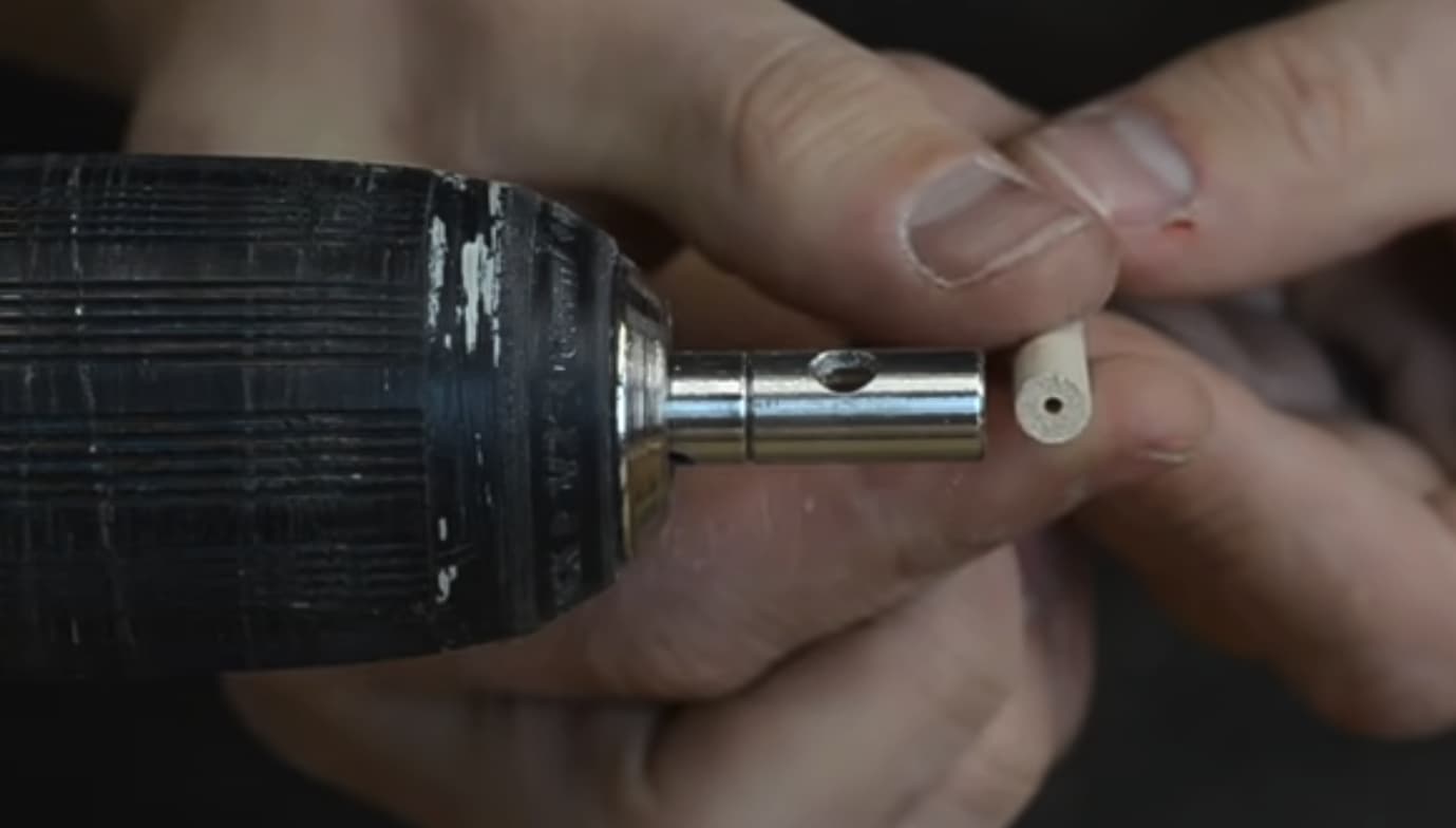

A ver si alguien me puede ayudar y sabe dónde comprar unas brocas parecidas a las brocas centradoras para bisagras, pero destinadas a taladrar en el centro de una varilla de madera . Es para fabricar bisagras ocultas en madera.

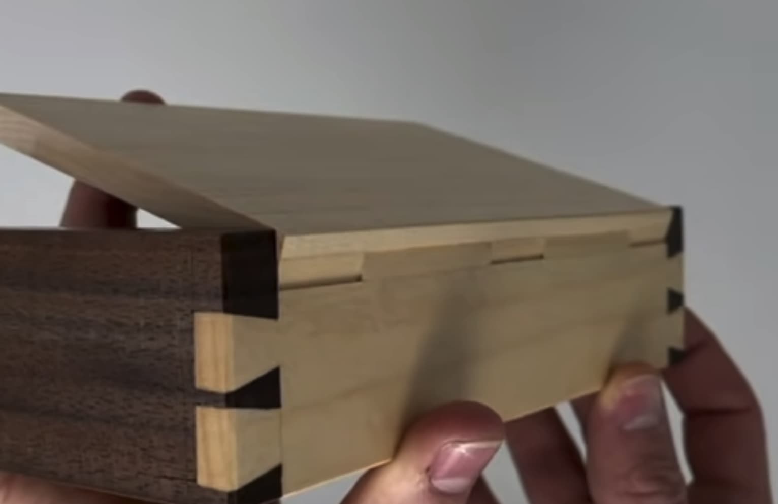

¿Puedes dejar de hacer esas colas de milano tan rechulas? Ya está bien, que llevo toda la mañana y me va a dar un mal de los malos.
Ya me gustaría que esas colas fueran mías…o más bien, hechas por mí.
La idea es perforar varilla de madera y pasarle varilla de latón o de aluminio ( no se ve una vez terminado), pero la cosa es que estén centradas.
Para centrar en torno hay dos puntos enfrentados, en uno que gira, se sujeta la pieza y en el otro, un portabrocas que se desliza hacia el primero, el centrador.
¿Cómo sujetas tú las piezas para centrar?
Screenshot_20230508_134340
Yo no tengo torno y por eso he visto la broca de la foto y preguntaba.

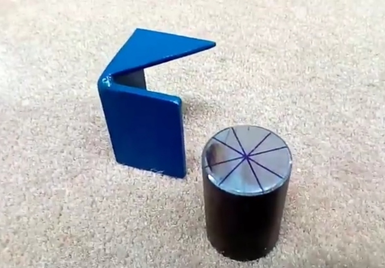

Primero sacándole el centro, esta bien tu invento @Pepet pero no tengo (todavía porque me gusta), así que lo hago cómo siempre, a dedo en modo gramil, girandolo hasta localisarlo.
Luego marcandolo con una punta cuadrada.
Y igual estoy menos decentrado que en la foto.
Veo mas jodió salir centrado…
O, fijar una pieza en la mordaja .
Taladrar el centro, quitar la broca, poner una corona sin mover nada, sacar el tubillon?
