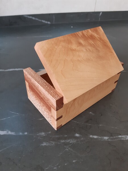

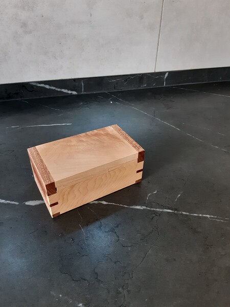

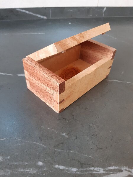

Pues, quería hacer una cajita del estilo de Rob con bisagra de madera.
Ha sido un currazo complicado, abajo os cuenta mis penas :joy:
Hecha de maple, niangon y flandes.
El ensamble es de caja o dedo irregular para imitar las colas de milano. Cosman usa un jig con dos fresadoras, podria replicarlo con la sierra de mesa y combinando 2 piezas de madera como separador. Luego remate con formón y lima ya que no tengo formón de 4mm para la pequenita.
Luego una ranura con fresadora para la base.

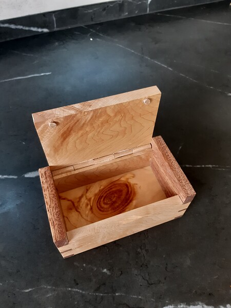

Perdi un dia entero con la espiga de la bisagra. La fresa era 1/4, pero para hacer el jig lo mas parecido en brocas era 6,5 y por eso creo me costo tanto.
El siguiente problema, como centrar el agujero en las espigas? Cosman vende un jig de precisión, yo hice lo mio , un agujero de 6.5 con otro de 3 en el centro, pero falta la precision perfecta.
Por ultimo, me quedaba un espacio entre tapa y la parte delante, resuelto con un par de espigas.
