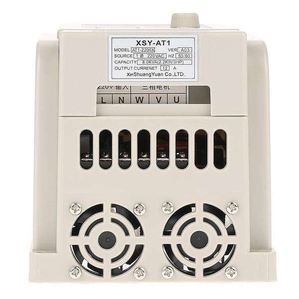

Entonces el motor es de 3 caballos y la solución sería poner un variador de frecuencia, o cambiar el motor. Creo que para poner condensadores el motor debería ser de 380/220, pero no parece que este permita conectarse a 220 trifásico. Con el variador que dice bertx pasa lo mismo, ya que la salida es tres fases en 220 V.

Si este pudiera servir, estaría bien: 220v / 380v 1.5kw / inversor de frecuencia variable VFD unidad 2.2kw - 86,60€
Pero lo que veo en general andan por unos 400 € :frowning_face:
Pues parece que este solo da salida trifasica a 220 partiendo de la misma tension monofasica de entrada.
O sea que no vale.
Ese si vale y tiene buen precio.
Algo de miedo me da ese precio en comparación con otros similares que cuestan cuatro veces mas
Los variadores o son chinos o cuestan más que el taller de carpintería entero. Pero no te preocupes, van bien. Además, es un variador muy sencillo el que necesitas, porque no necesitas que controle velocidad ni nada.
Pero me parece que no vale ninguno de los que ponéis, porque para que funcionen el motor tiene que poder trabajar a 220 trifásico y el motor solo admite 400 según la placa.
Creo que con ese motor no vale ningún variador normal y barato. Me consta que hay un usuario de otro foro que los modifica para que valgan, pero ahí empiezas a sumar gastos.
Yo de ti llamaría a cualquier tienda española que vendan variadores a preguntar si vale, pero siempre con la placa del motor delante.
Habría que ver si se pueden poner las bornas en triángulo, pero si la placa no lo dice…
Bueno, ese que puse yo da tres fases a 380 V ???
Es que dependiendo del bobinado del motor admite estos variadores o no. Pero ya te digo, habría que preguntárselo a alguien que sepa más que yo. Pero para poder contestar tendrá que ver la placa del motor y la caja de bornas, a ver si se puede conectar en triángulo.
