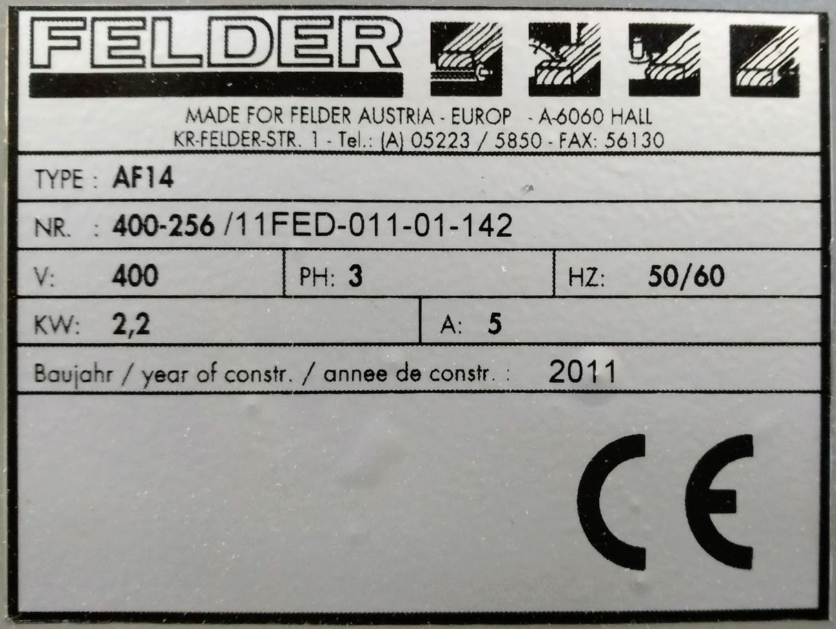

F Sanchez, si puedes pones la foto de la placa del motor y salimos de dudas.
Parece que son 2,2 KW en la placa

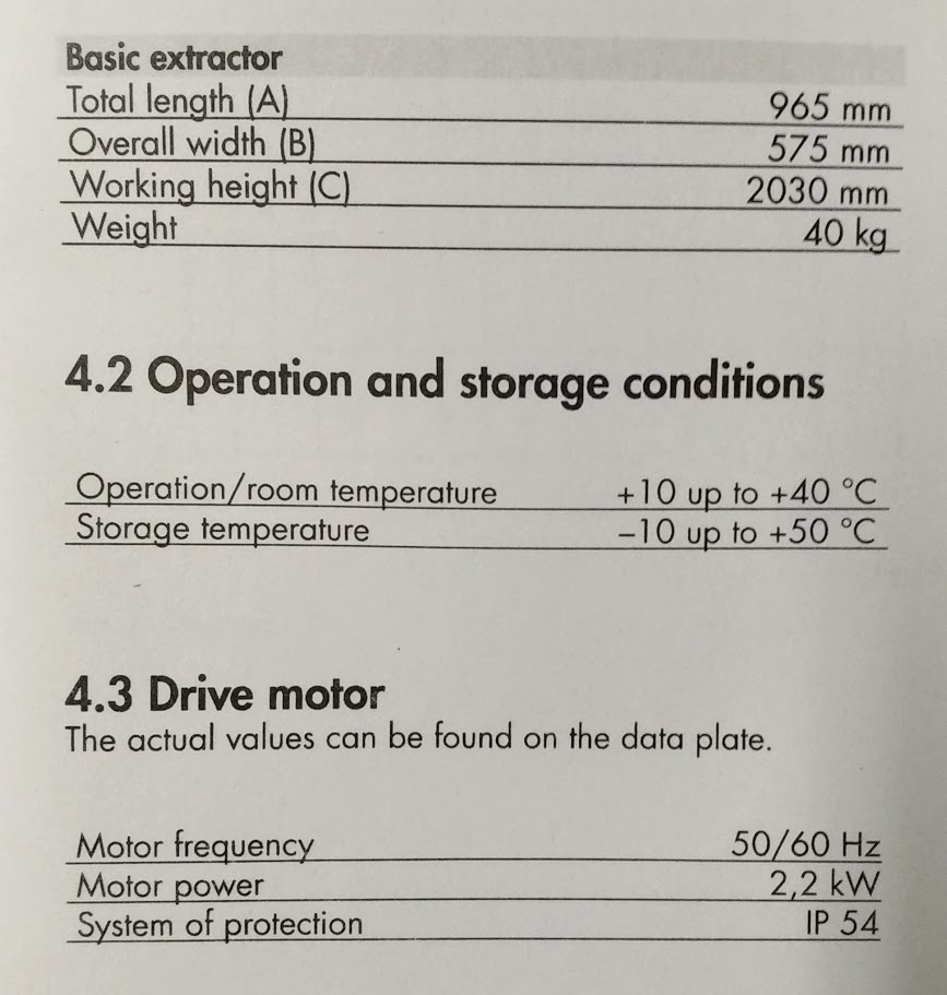

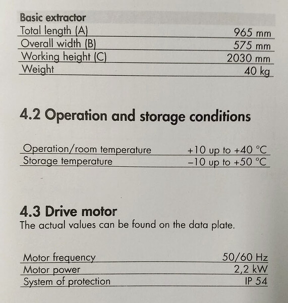

Anda pues es verdad. Pero en la web de Felder dice también 1.1 kW:
Sin embargo en el manual sí que pone 2.2:
