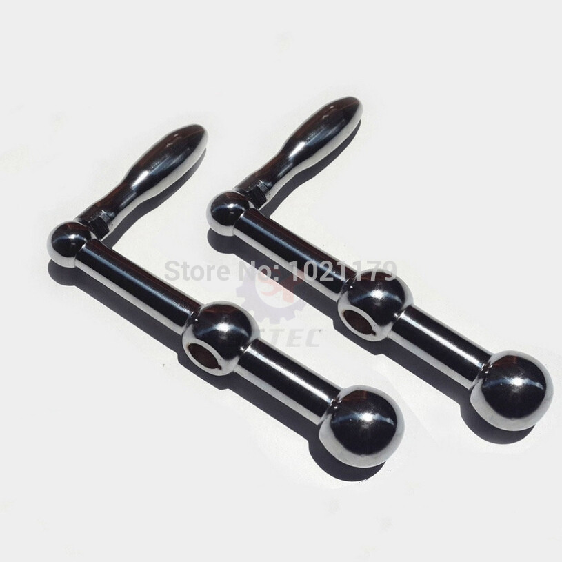

Date una vuelta por aliexpress
Te dejo alguna a modo de ejemplo
Algo de este tipo es lo que busco, sobre todo el primero. Lástima que sea de 16 mm.

Sí, se ve de muy buena calidad. El precio acorde con ella. Pero el problema que digo, 12 mm.
