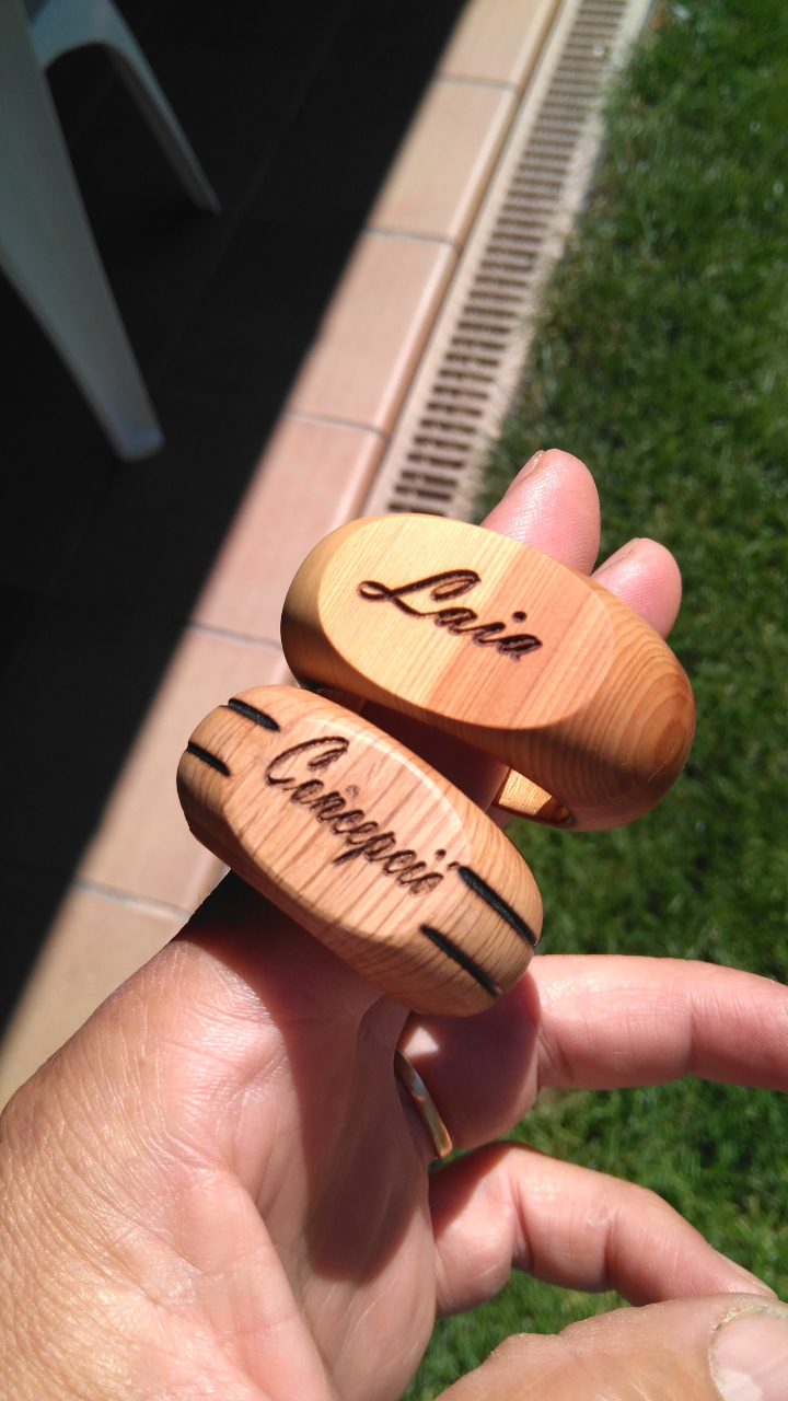

Quiero hacer este tipo de aros para personalizar las servilletas. La pregunta es, que madera puedo utilizar que aguante una caída al suelo?
Estas son de Enebro y Roble. El Enebro es precioso, pero muy quebradizo, parte seguro! El Roble también me encanta, aun no ha chocado contra el suelo, asi que no puedo decir si resiste o no. Que madera utilizariais visotr@s para este útil?.

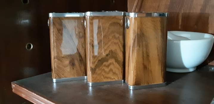

Haz una laminacion de varias pegadas contrapeando las vetas, eso no se te va a romper o reforzando la que hagas en macizo, como las de la foto con una chapa fina en el interior

Probé la laminación que me aconsejo “el hombre de madera” Genial!!!
Corté trozos de diferentes maderas a 60x60x10 mm. Los encolé entrelazando las betas y haciendo un taco largo, despues al torno para realizar el vaciado interior y cilindrado exterior. Salieron varios aros que botan como pelotas de pin pong sin problema. :+1:t3::joy::clap:t3::clap:t3::clap:t3::clap:t3:
