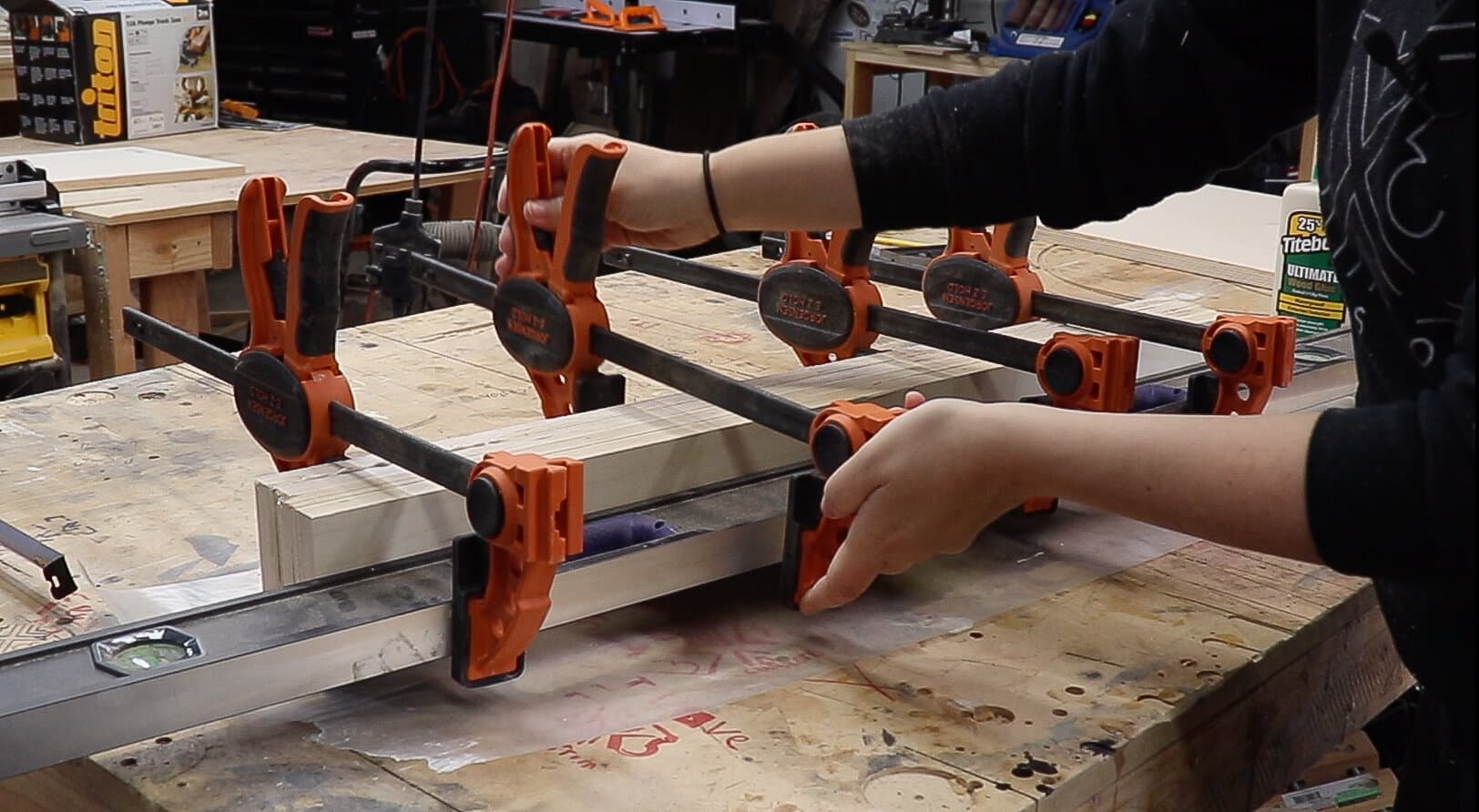

Lo he preguntado porque me parece ver constantemente en los videos de internet que la gente usa esta clase de herramientas para prensar y sujetar la madera, dejo una imagen:
Mi idea es usarlo para ese propósito.
Supongo que porque es algo recto y fiable que la mayoria tiene…pero no estan pensados para ello y normalmente no tienen la resistencia como para poner sargentos y tal. No quiere decir que no te pueda servir…
A ver que te recomiendan usar para esos menesteres los que saben
Yo jamas he utilizado un nivel para encolar?? Una barra de madera recta es mas que suficiente y si ya quieres algo mas pro…un perfil metalico recto es mas que suficiente,pero si te sigue gustando la idea del nivel … yo para montar utilizo niveles stanley fat max me gustan por que son perfiles bastante robusto, incluso yo diria mas que los stabilia, y donde lleva la burbuja el perfil sigue no tiene un rebaje como es habitual y que a mi me molesta mucho a la hora de marcar, otra opcion tambien muy buena son los nuevos niveles de Dewalt son mucho mas robustos que los stanley pero tambien mas pesados y creo que solo estan dionibles en tres medidas.
usar un nivel de prensa son ganas de joderlo y que coja juego o acabe con un poco de curvatura.
Usa un perfil de aluminio extrusionado grandote o acero para eso.
Compras un perfil y ahí tienes tu regla para ver si está bien recto o no. El nivel es para lo que es…
Puedes usar un perfil siempre que compruebes que realmente esta recto (no recomiendo aluminio, muy blando). Tambien venden regles de yesero galvanizados. Y yo he llegado a usar con exito recortes de contrachapado grueso de cuando usaba seccionadora (recomiendo doble corte por efecto banana).
En definitiva, cualquier cosa con garantia de rectitud y resistente te vale, tenga burbuja o no.
