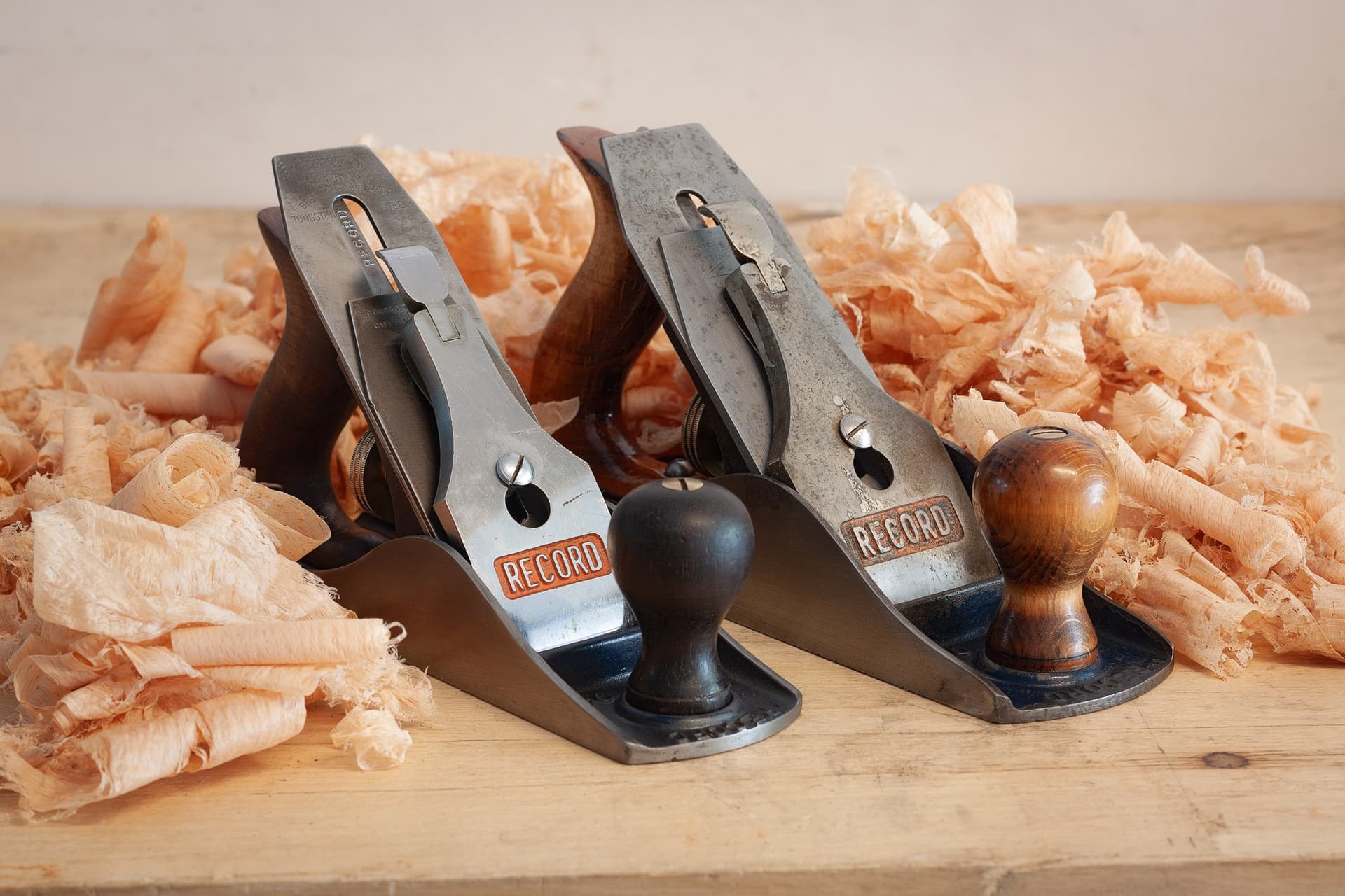

El de la izquierda es un Record 04, el de la derecha un 4 ½. La foto es mía.

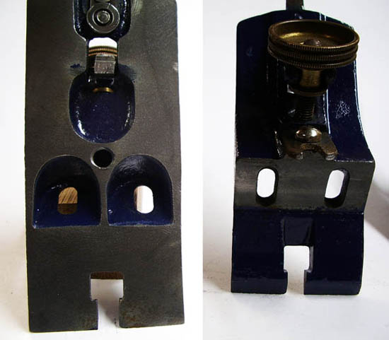

Sobre el frog/cama busco este tipo, no el posterior con recesos de Record o el modelo ogee. La foto es de un Record, pero Stanley usaba la misma hasta los tipo 15.

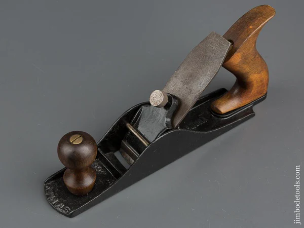

Este es un Stanley 40 ½, es un poco más ancho que el 40, y los modelos de Record son idénticos. Carecen de rompe virutas o de mecanismos de ajuste.

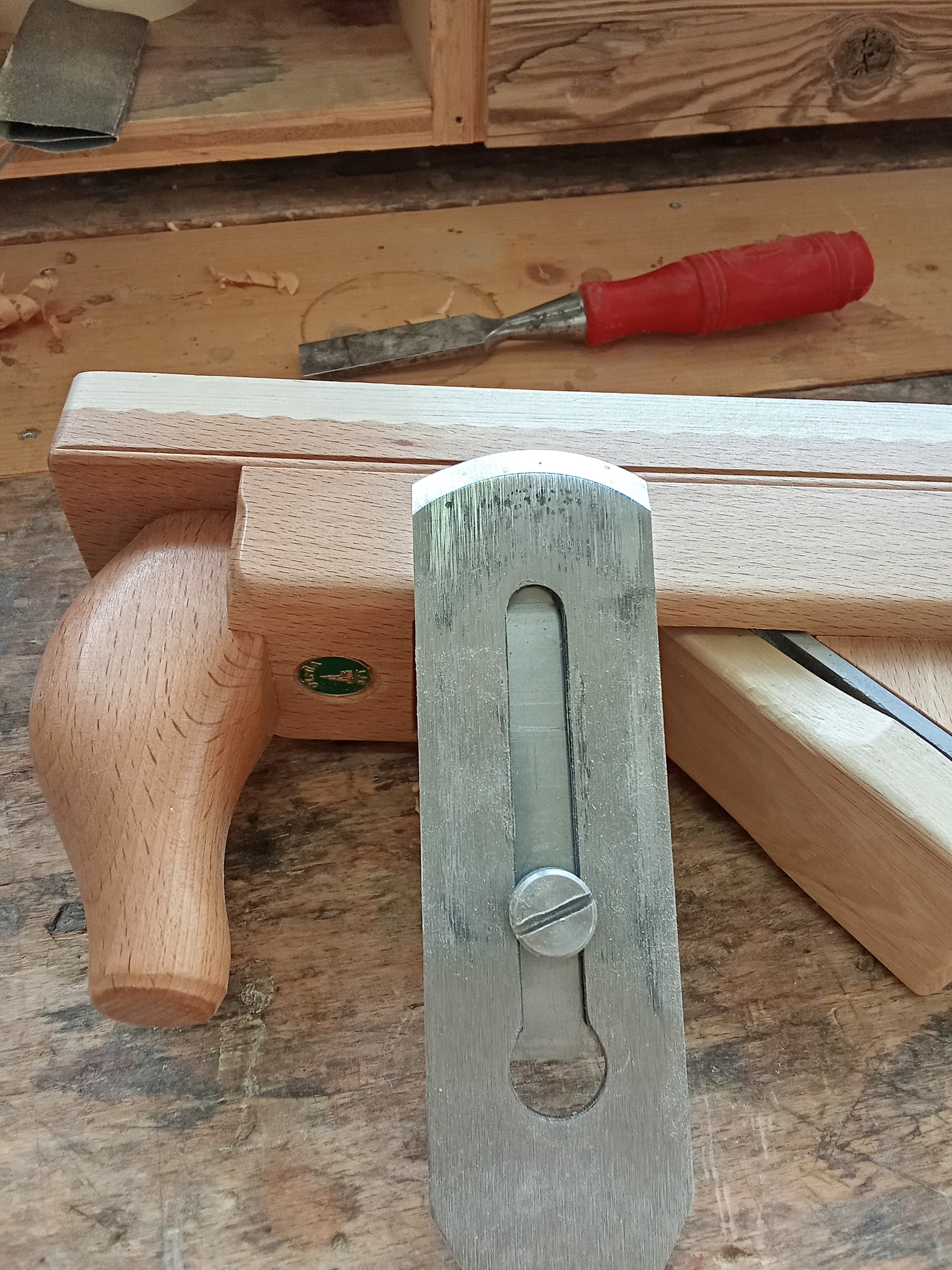

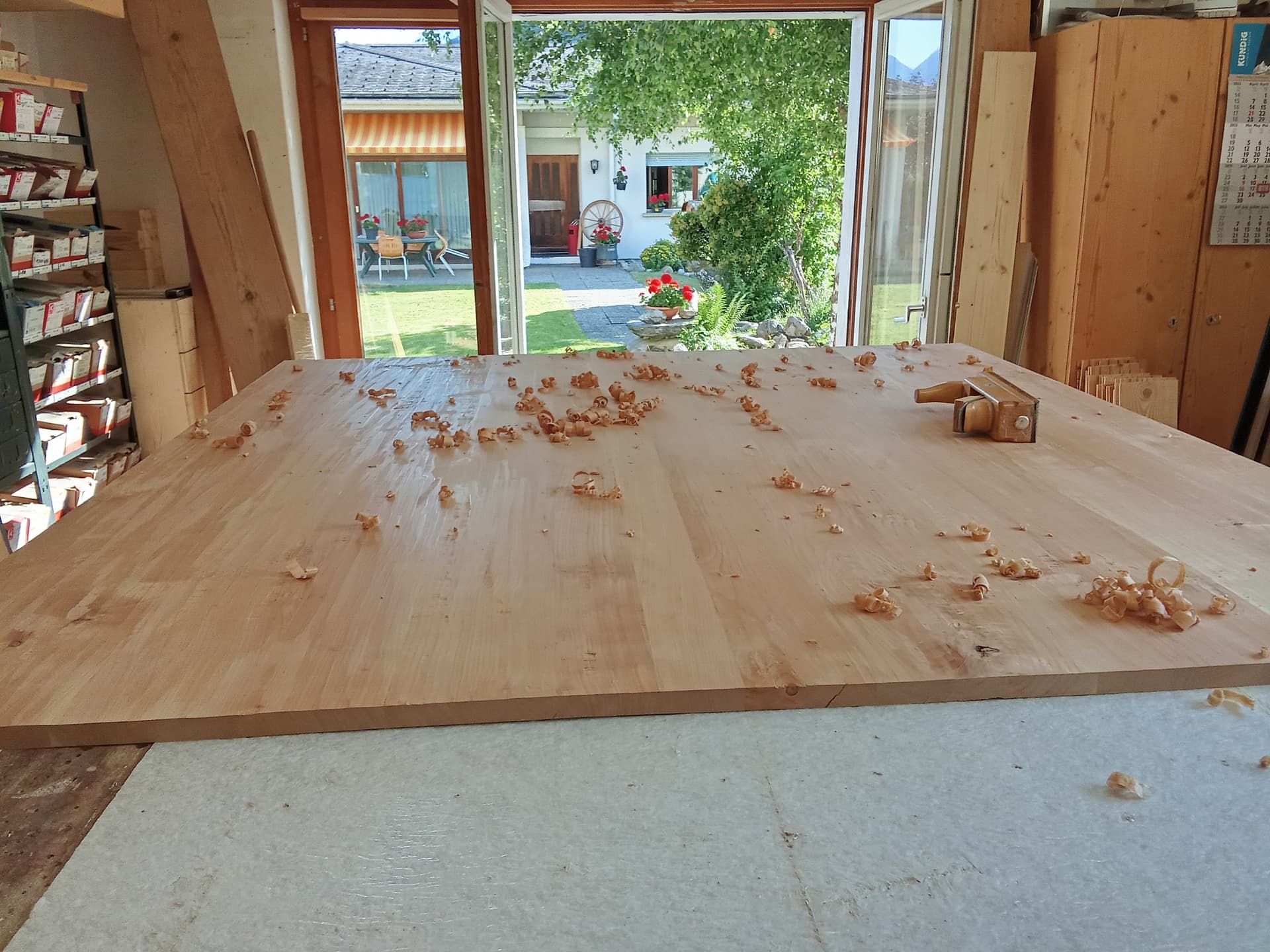

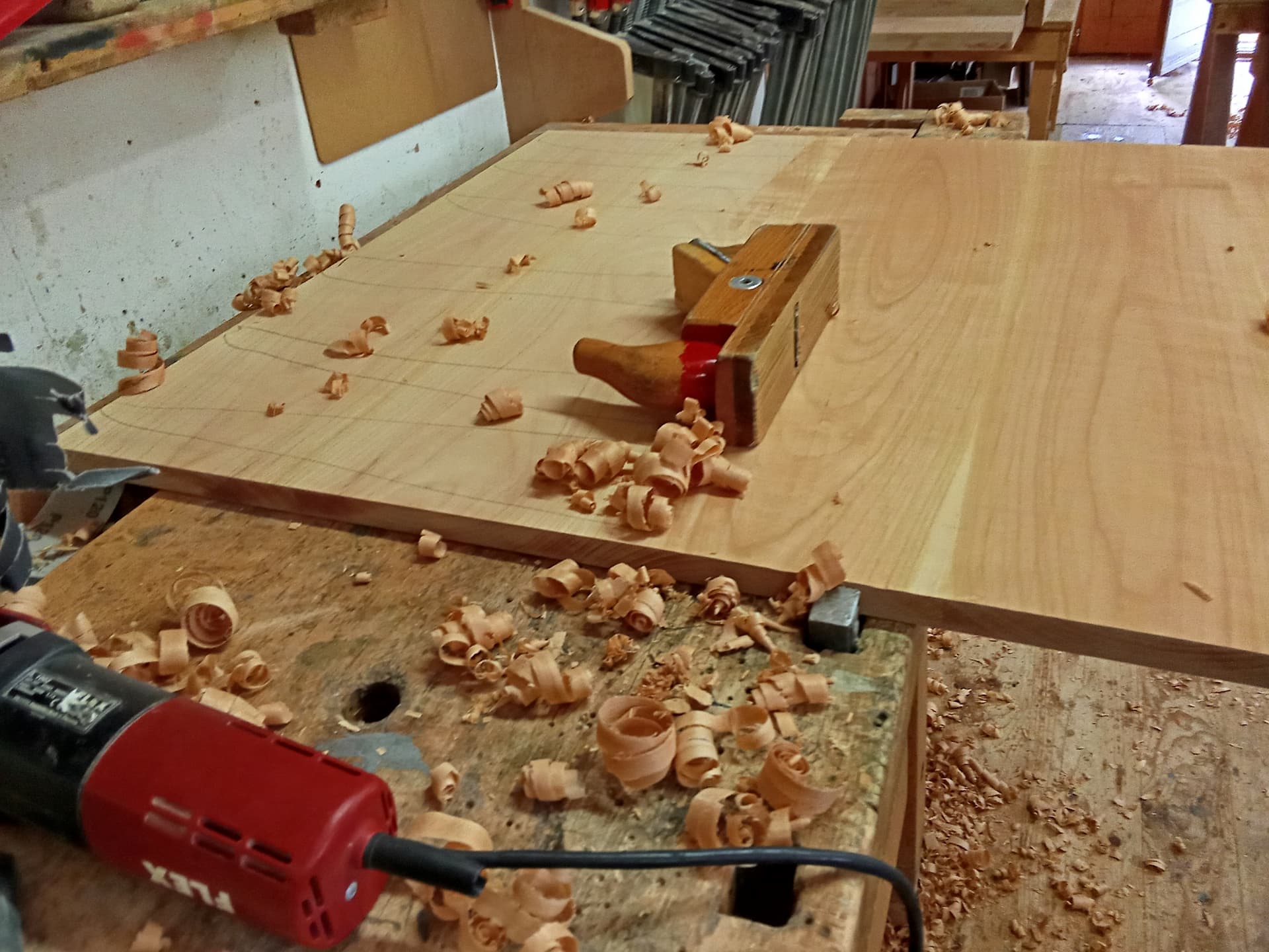

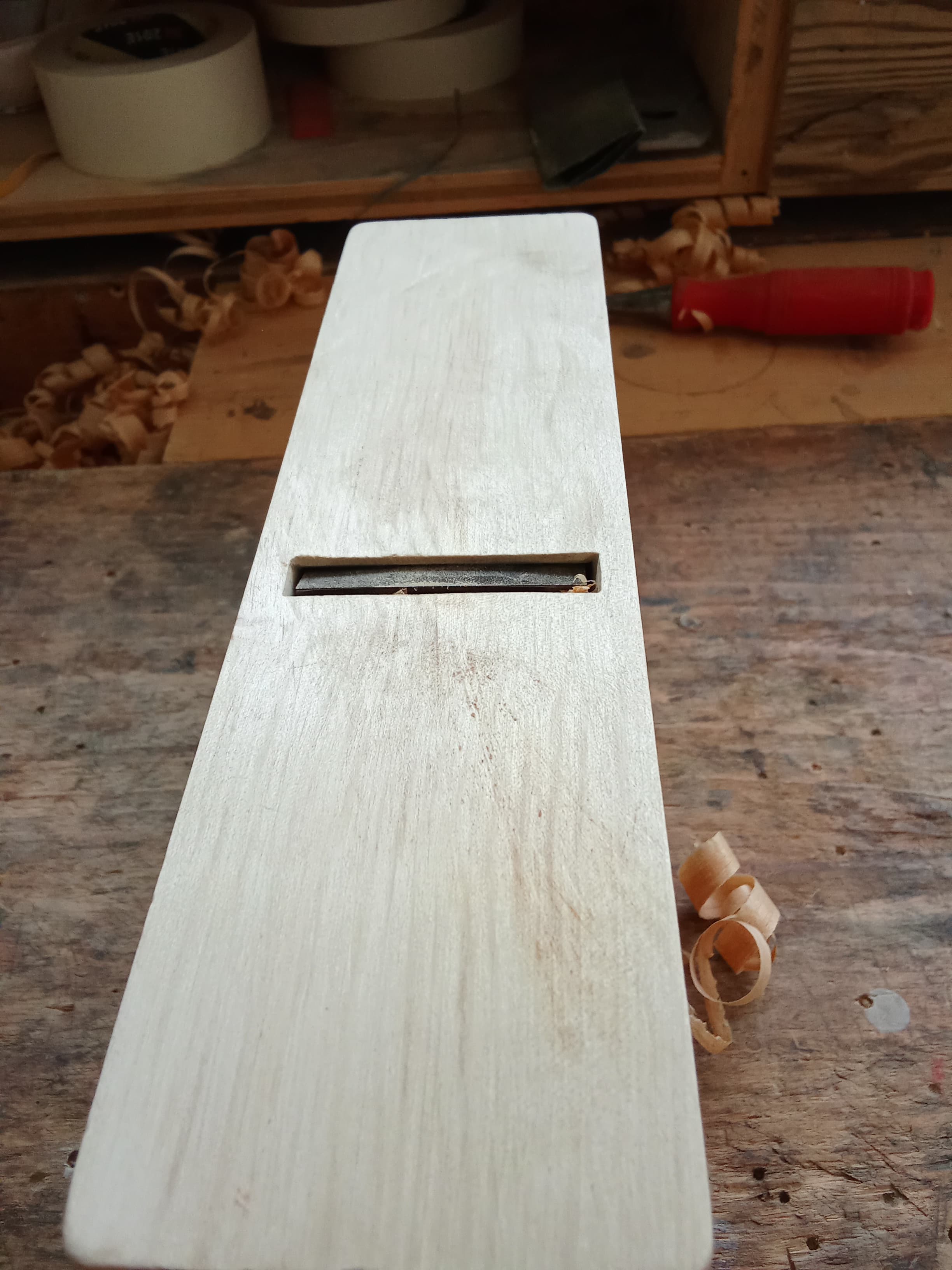

Estos son cepillos Ulmia, con contracuchilla , la curvatura de la hoja se cambia dependiendo de cada trabajo , he estado los dos últimos meses sacando virutas

Si hablamos de funcionalidad en un cepillo de desbaste que va a ser usado para trabajar de verdad nada como uno con cuerpo de madera, su menor peso y menor fricción facilitan enormemente la tarea cuando se prolonga en el tiempo. Han pasado muchos cepillos por mis manos a lo largo de la vida y no todos los cepillos Stanley de esa época son inherentemente buenos, por no hablar de la dificultad y el tedio que es rectificar las superficies a no ser que cuentes con una rectificadora, de nuevo gana la madera, y si te lo fábricas tú, doble satisfacción. Aunque especialmente como cepillo de desbaste vale prácticamente cualquiera si lo preparas mínimamente. No me malinterpretes, me parece genial que se conserven las preciosas herramientas que se han fabricado antaño y se las ponga a trabajar, pero aludiendo a motivos sentimentales, no pensando que se está siendo razonable

Y está claro que son mejores estos de madera, aunque este cuerno germánico siempre me pareció “poco serio” :wink:
