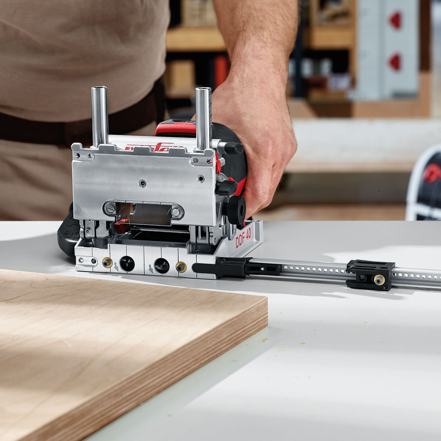

Como los topes de la domino?
Pero eso te vale para dos cantos que van enrasados, pero si quieres poner tarugos por la mitad o en dos cantos que tienen 2 mm de desfase, como haces?
Si :joy::rofl::joy::joy:

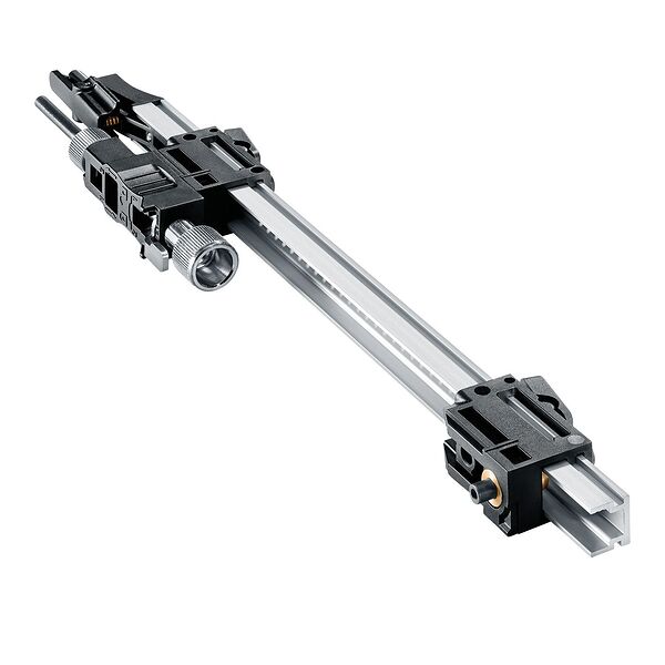

Creo que con la máquina vienen unas varillas para hacer los ajustes que comentas.
Para eso se utiliza este accesorio
Te preparas un trozo de tabla de 2 mm a modo de galga y listo
Ok, me acabo de ver un vídeo muy ilustrativo.
Me parece aparatoso ese palo por ahí, yo creo que lo romperia en una semana, pero bueno. (Tengo poco espacio y siempre se me acaban amontonando las cosas y voy dando golpes o dejando en malas posiciones)

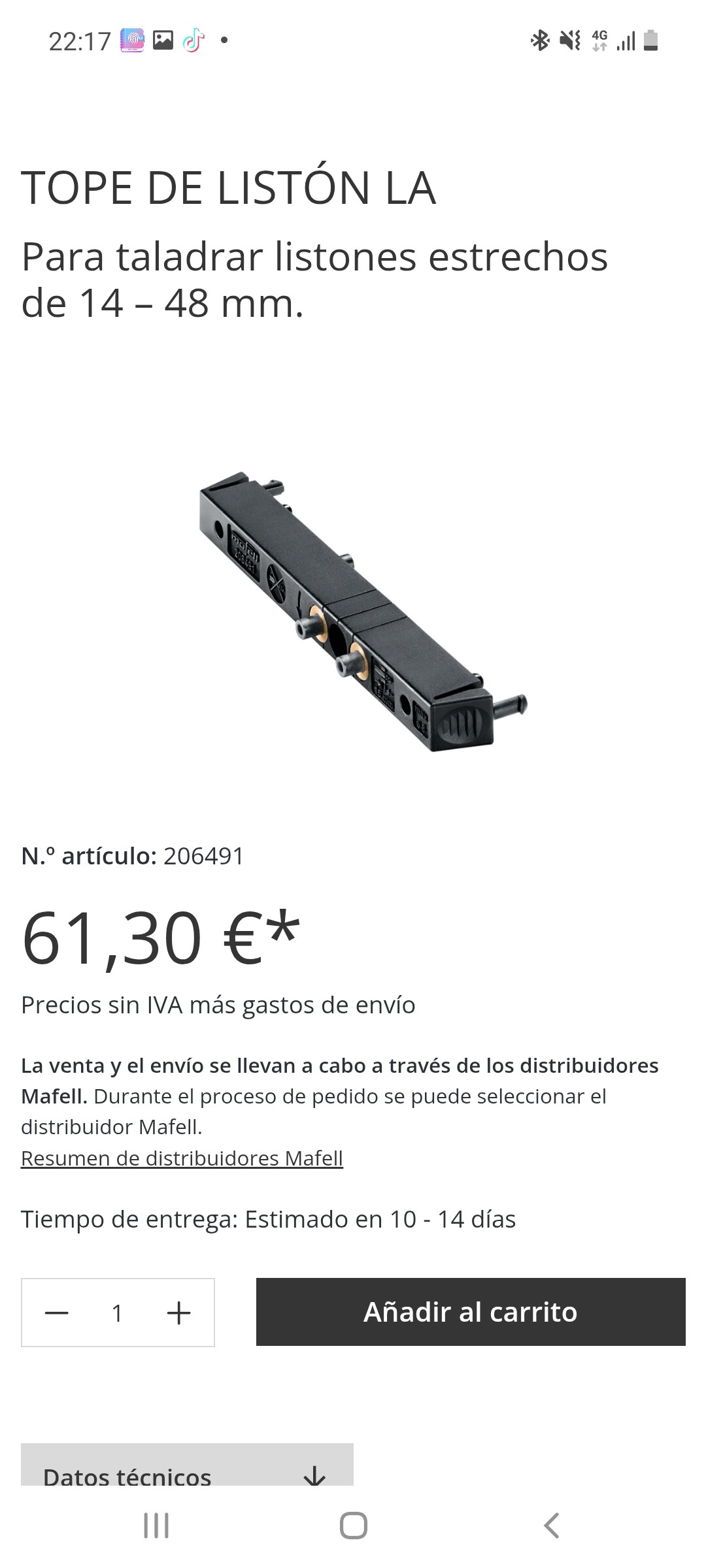

A ver, para cual cada una y sobretodo, ¿por qué?

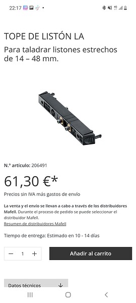

En principio lo unico que se me ocurre ahora mismo es para palos, que no caben 2 tarugos.
Para ensambles en madera maciza me suelo ir a la domino (tengo la xl) permite un poco de movimiento y al encolar puedo meter espigas mas largas y gruesas.
Para tablero (melaminas, contrachapados etc) la duomechonadora. Mayor precision, mas rapida, mas versatil para trabajo en tablero.
En ocasiones que pasa esto, a la duomechonadora se le quita una de las brocas y lleva un soporte especial para trabajar palos estrechos con una sola broca. Mafell ha trabajado mucho esta maquina y tiene muchas soluciones para ella

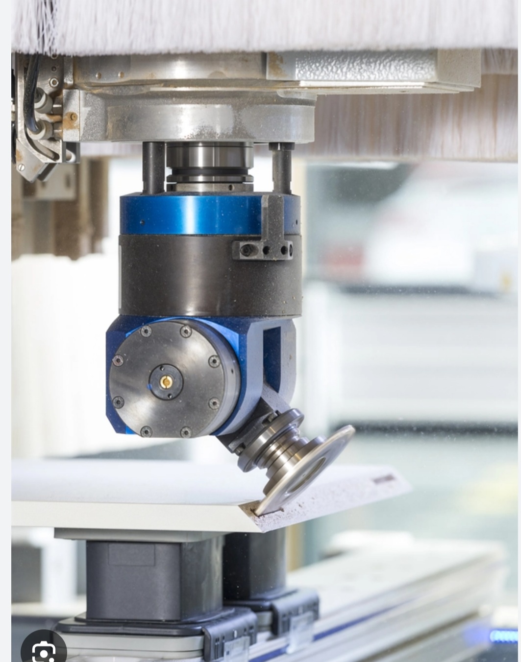

Tu podrias hacer con CNC la ranura para clamex, no?
yo la mafell nunca he acabado de decidirme y lo que mas trabajo es madera maciza las domino para mi son perfectas,pero sigo utilizando mucho la galletadora, para mi la galletadora es mas rapida y te permite lijeros desajustes , la galletadora la utilizo mucho cuando encolo sobres de mesas construidas con tablas o tablones ,mas que para dar fuerza estructural me facilitan alinear todos las tablas, y tambien a la hora de encolar bastidores decorativos en frentes de armazones de tablero, no se la galletadora lleva tantos años en el taller que ya es parte de la familia.
Si y no…

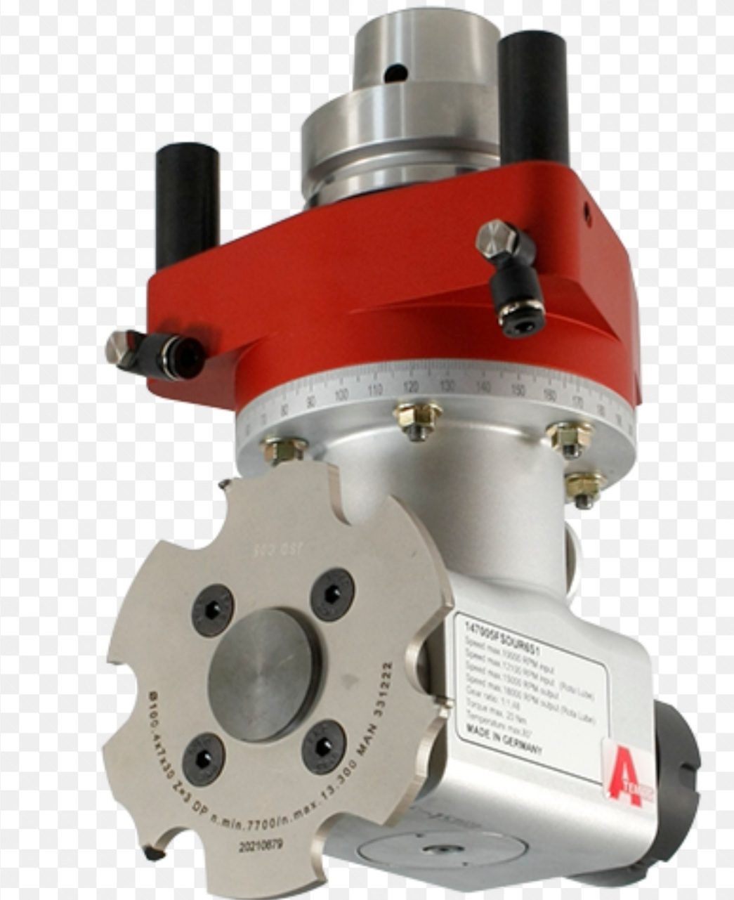

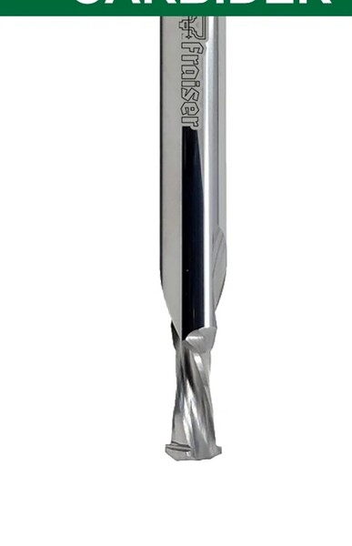

Con un cnc de tres ejes como el.mio puedes hacer las ranuras en los 4 cantos del tablero pero para hacerlas en la superficie necesitas un agregado que te gire la fresa y te lo haria en una sola direccion, quiero decir en el sentido transversal del tablero.
Pero si necesitas en el sentido longitudinal o tienes un corte en “caido” y necesitas darlo en ese angulo no puedes a menos que cuentes con el 4° eje y la maquina pueda girar el agregado. (O girarlo manual pero eso es un rollo)

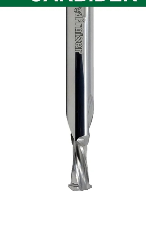

Una solucion que permite hacer esto a los tres ejes es trabajar con la fresa siguiente
Es una solucion un poco a medias porque esta fresa no hace un circulo perfecto al entrar y salir ya que la maquina no puede pendular, baja y sube en circulo pero con la fresa vertical, y el fresado evidentemente no deja una ranura perfecta
Ya si necesitas hacer el fresado en un canto con inclinacion (caso de armarios con inclinacion de techo etc) necesitarias un cnc de 5 ejes o un agregado que gire en ese sentido y girar manual, que es otro rollo
O sea, que un cnc si te lo hace pero con muchas excepciones.

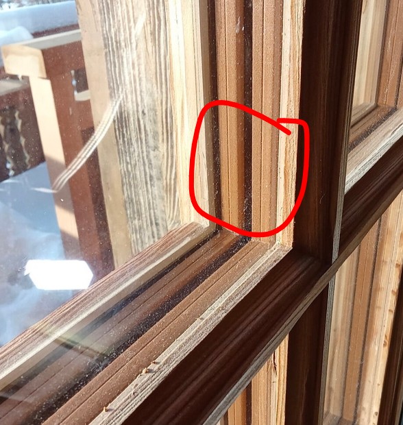

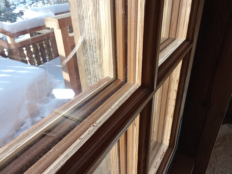

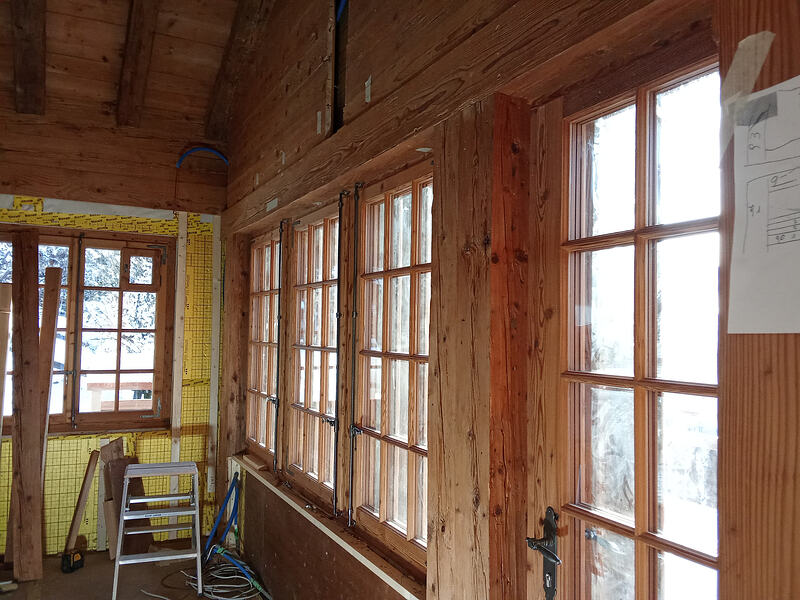

Buenas tardes, la palilleria de esta carpinteria , está montada con la mechonadora Mafell
Que es esto? Cristal triple o que leches?
