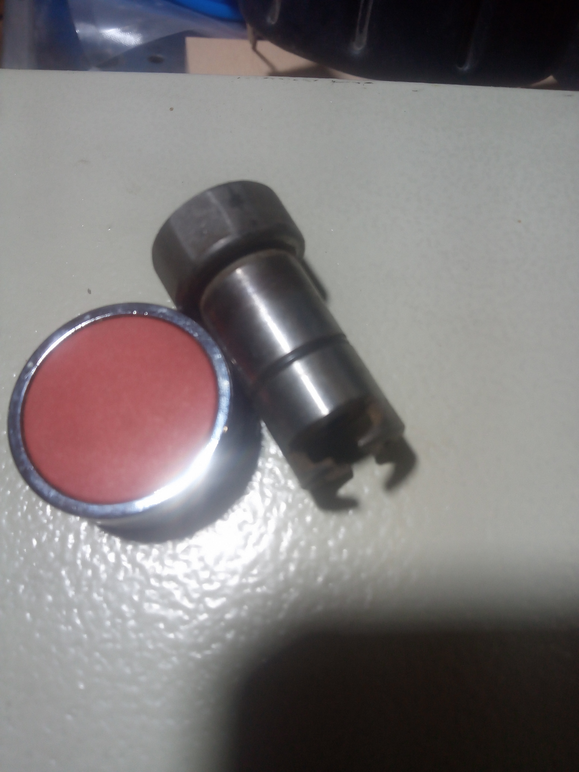

Finalmente tengo el taladro múltiple en marcha ahora estoy en la búsqueda de portabrocas como los de la foto.
Tiene una medida de 37.5 mmde largo
Con un grueso de 15mm
El taladro es de la marca kenbill,no se el modelo.
Tengo que comprar 10 o 12ud y más brocas
Buenas @Miki , lei esto hace dias y despues se me paso contestar y me acorde ahora… la marca kenbil la llevan los de Comercial Cecilio
Intenta contactar con ellos a ver que te cuentan (ya sabes, para cosa nueva todo va muy bien, cuando llegan estas cosas empiezan los problemas…)
Gracias,@angel que bien,me pondré en contacto con ellos.
Puedes mirar en Cmt en su catálogo tienen algo también.

Hazle una foto solo al porta brocas y haces la busqueda con la aplicacion del movil, pero que este sola sin el boton rojo.
