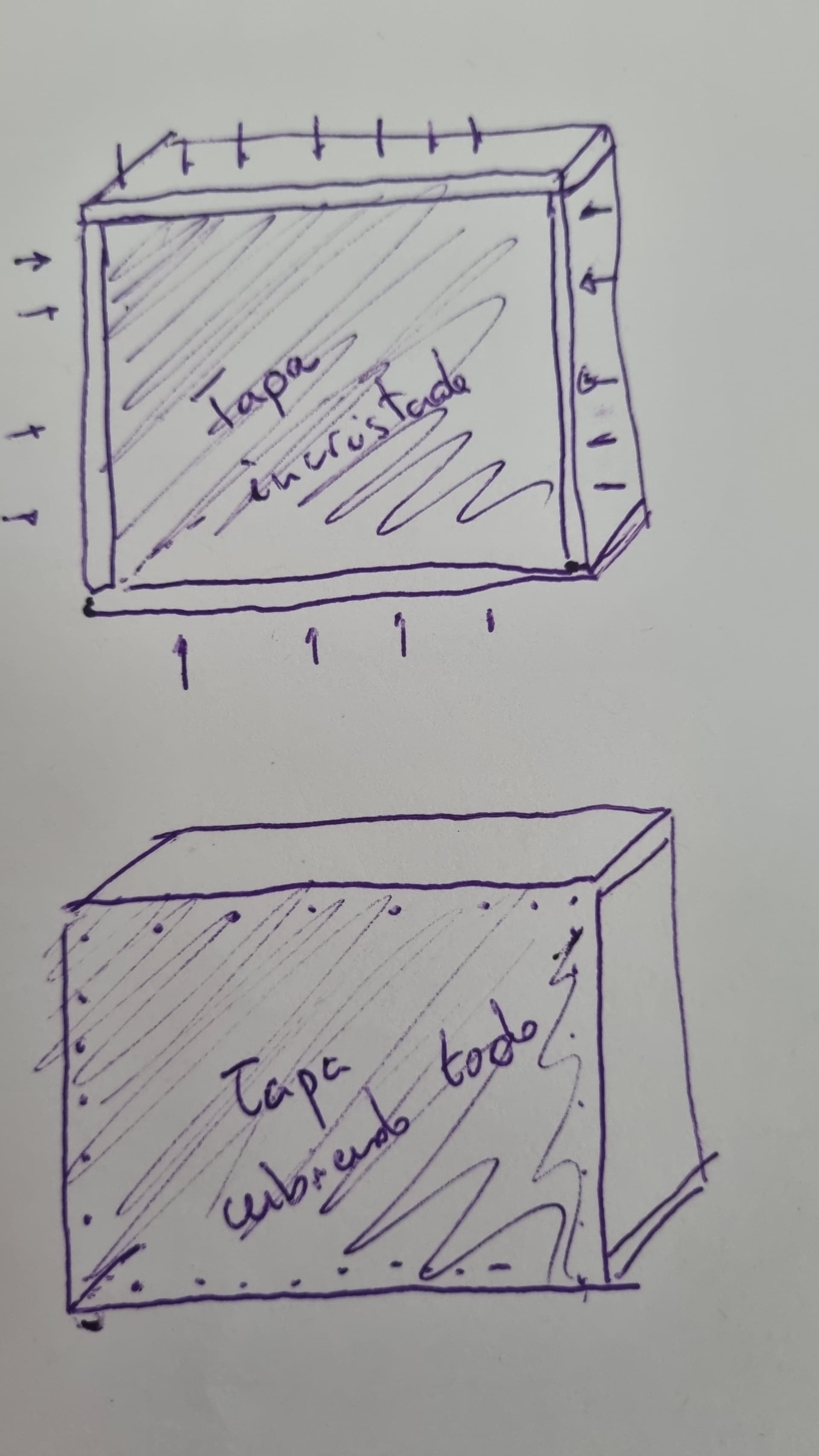

A ver si con un dibujo se puede ver mejor como quedria el cabecero si incrusto la tapa trasera de la libreria o si la pongo cubriendo todo.
El dibujo no es lo mio…
Las flechas o los puntos son donde irían los ternillos si lo pongo de una manera u otra.
Mi idea es hacer algo sencillo y apañado. Es para un dormitorio juvenil. La estantería mediria 1220x170x900mm con 4 baldas separadas 22 cm.
No se si aclaro algo más…
Muchas gracias.

Yo, solaparía la tabla de arriba de un dedo, y incluso la trasera

Uff que susto…la altura es de 1220
, así 1220-95 son 1125, que divididos entre 5 huecos son 225mm. Los libros miden 215 de alto y 135 de ancho es la colección de Dragonlance. Va todo al suelo.
Creo que voy a hacerlo con la tapa encima y la trasera como en el segundo dibujo que puse.
