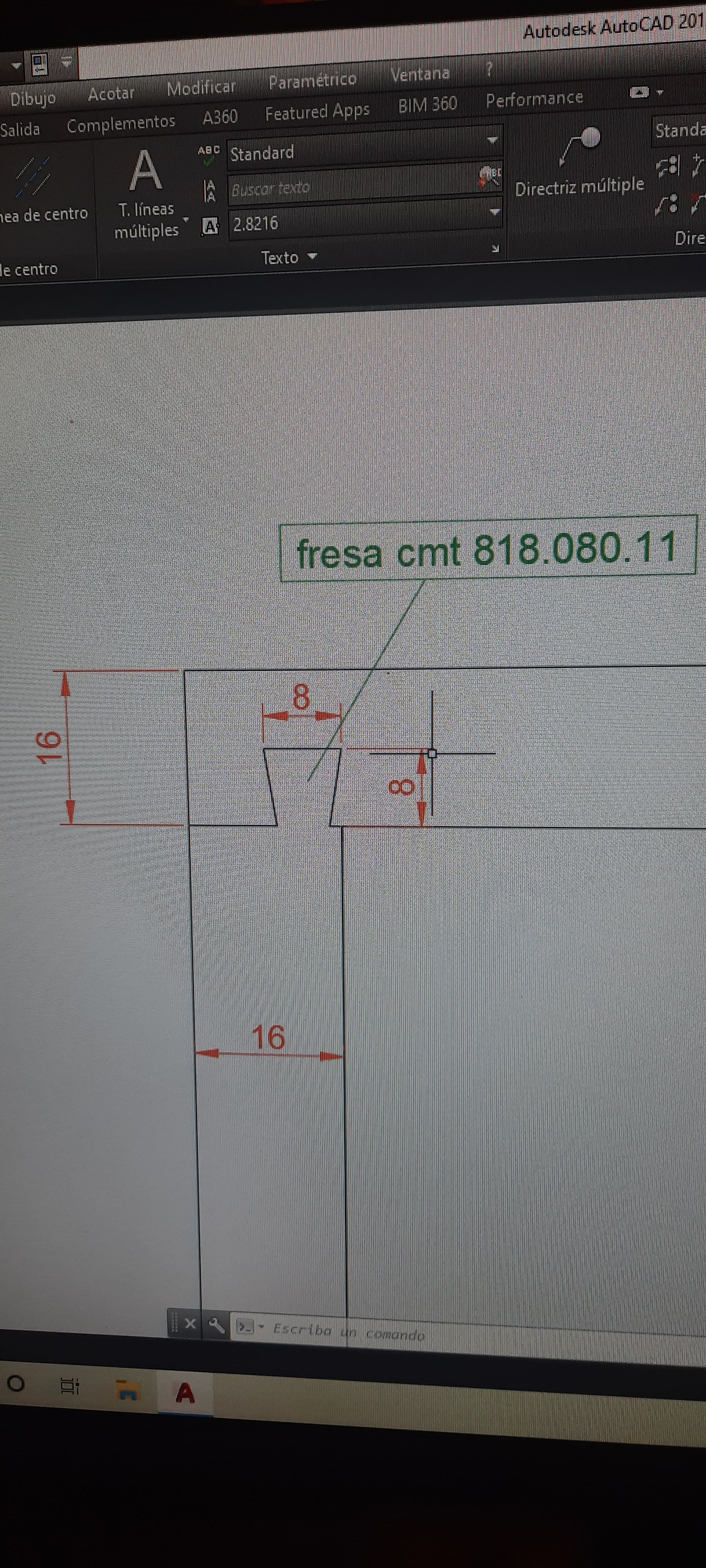

Otra forma rapida sin conectores

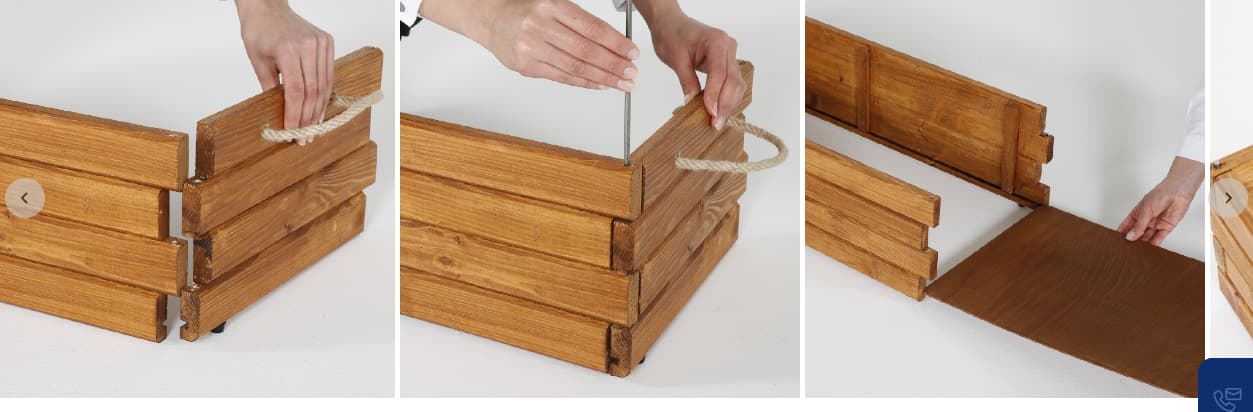

Me gusta la caja de la foto; incluso metiendo la cuerda por el agujero para unir las piezas.

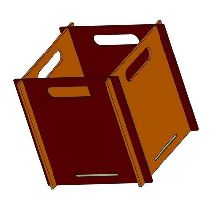

Esta tambien me gusta mucho, yo creo que también se mantendría cerrada y podría bajar incluso hasta los 3mm
Y la última también está genial. Pero sería de pegar. Estoy pensando en hacer las pestañas más largas con un agujero para meter una cuña:

Otra idea a copiar podria ser esta: Wooden Raffle Box "Nerine 300" | VKF Renzel

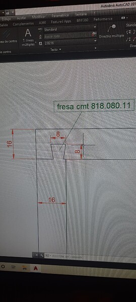

Angel, no es mi duda, pero te tengo q dar las gracias, solamente por el esfuerzo de dibujar y especificar…
Me gusta mucho la Nerine 300

Al montar y desmontar ese tipo me da miedo que se rompan las pestañas
Ponle mas pestañas por si acaso? Igual una tercera en medio… Sin saber como va…xD Pero seguramente con 3 o 5mm ya se aguantarian bastante bien a si mismas. Quizas 5mm en las de pestañas y 3mm en las hembras? De todos modos supongo que si no se van a tocar muchisimo deberian aguantar bastante bien y/o ser facil/barato de reponer).

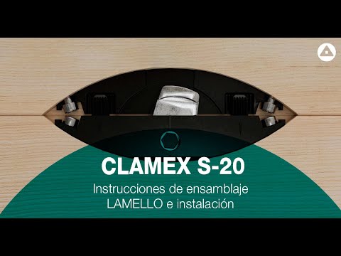

El sistema Lamello Clamex s20, es una nueva clavija desmontable disponoble en Europa a partir de septiembredel 23. Solamente tiene 4mm de grosor y se puede colocar con cualquier engalletadora, lo cual es una ventaja.
En un sitio he leido que es para uniones de maderas de más de 16mm.
Esto podría ayudar con las cajas. El precio de las clavijas no he encontrado…
Lo presentó Angel en su momento.
