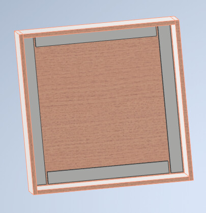

Lo primero que me viene a la mente es cortar las planchas de 40x40, con un taco en cada esquina y atornillar.

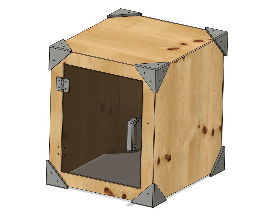

O incluso imprimiendo en 3D conectores:
|487px;x401px;
Pero esto serían 3 (o 6) tornillos por esquina, 8 esquinas por caja, 3 cajar = 72 aprietes. Muchos.

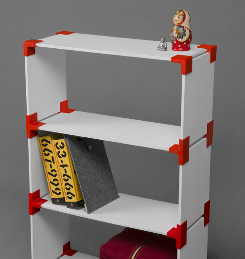

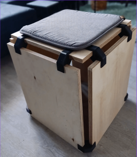

La siguiente idea imprimir en 3D conectores. Algo parecido a:
|380px;x401px;
Quedarían huecos entre las chapas. Pero si entran justas y añadiendo algún tornillo (para las tapas) podría ser rápido.

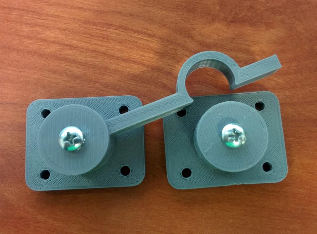

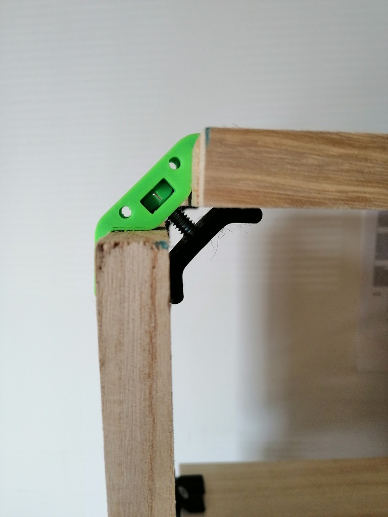

He encontrado unos conectores que se pueden imprimir y ponerle un tornillo. También dejan hueco y habría que modificar para poner el último lado atornillando desde fuera (ya que no hay acceso interior):
|254px;x348px;
|431px;x494px;

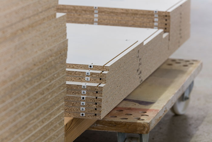

El sistema cabineo de lamello se puede ajustar muy bien a ese trabajo. Son desmontables y se pueden apilar los tableros para transporte
descarga
Cabineo_flatpack
images (4)
El clamex de lamello lo mismo, pero salen mas caros los conectores

Si, atornilla un tornillo en un taladro de 5 mm. Sale la unidad a unos 0,32 €. Para unir 4 tableros con 8 uds serian unos 2,5 € cada caja.
Si dispones de cnc creo que es muy buena solucion

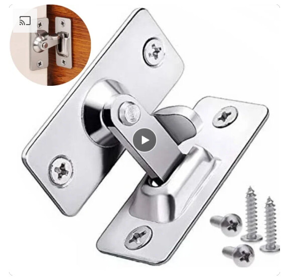

Me gusta la version metal, poder poner varios de estos cierres. ¿Como se llamen en español?

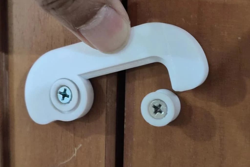

También impreso en 3D:
Tendría que adaptar el diseño para la conexión a 90º
Nuestro querido Ali-express tiene la solución:
