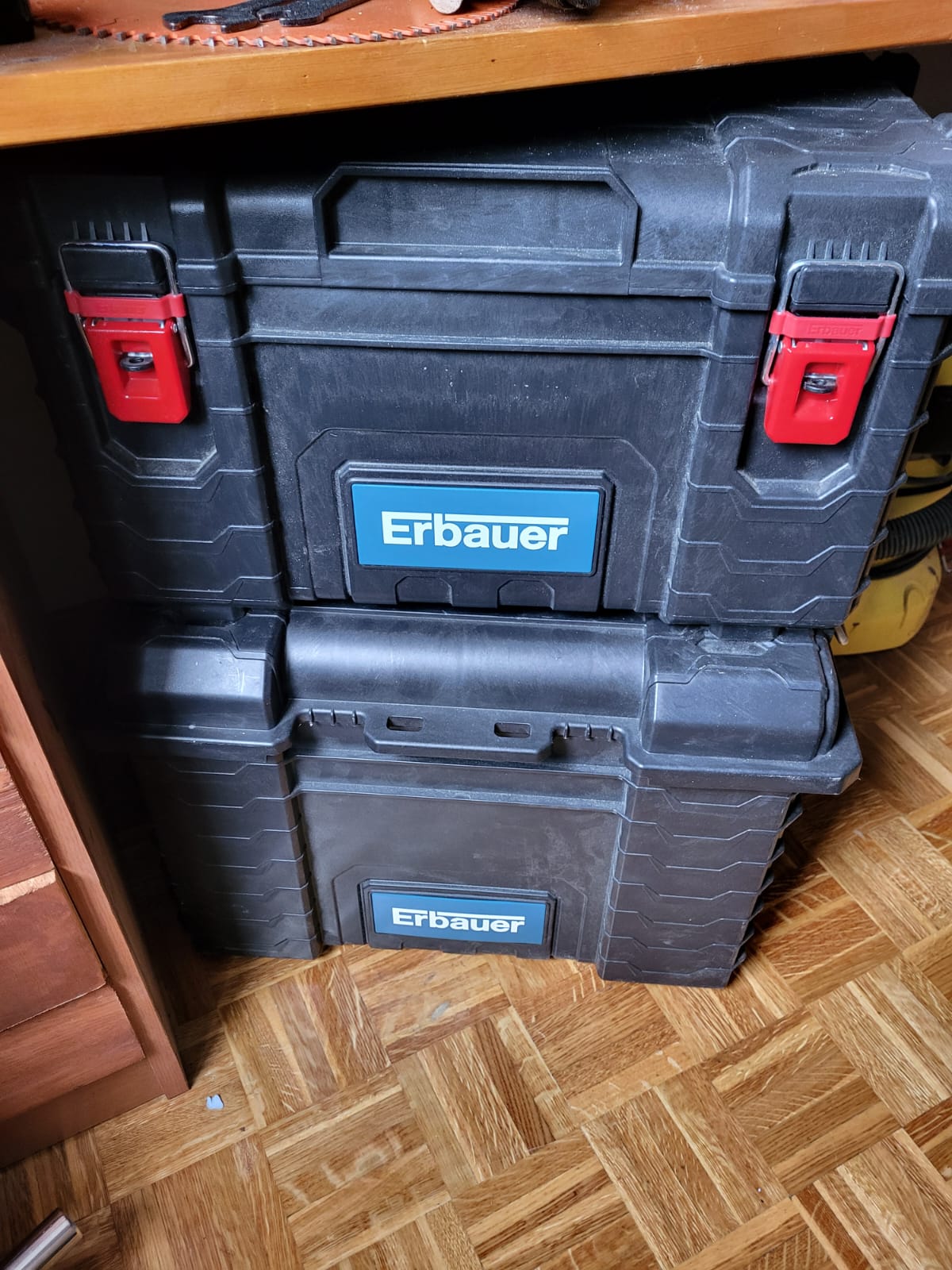

Saludos. Me compré hace poco una caja de herramientas tipo packout de milwaukee pero de la marca blanca de bricodepot. No es tan buena pero aún así me costó un buen dinero.

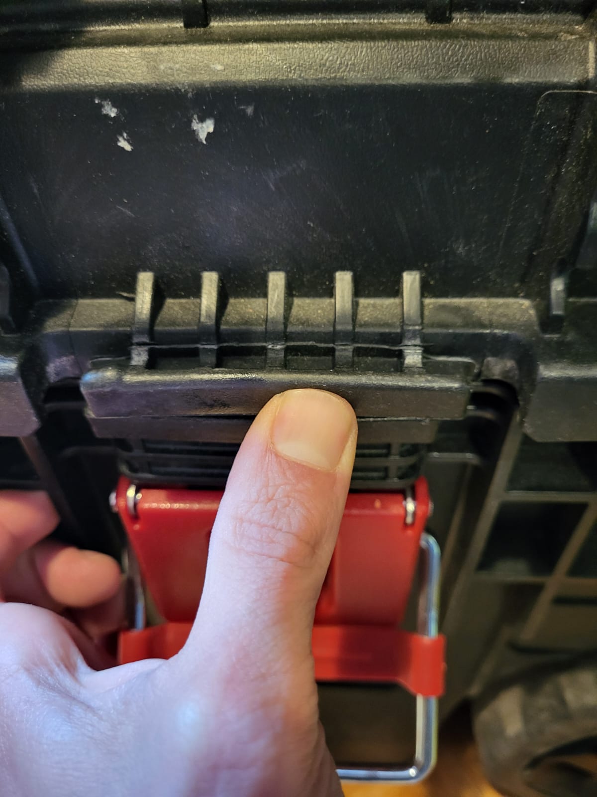

El caso es que se me ha roto la pestañita de la caja inferior que engancha con el cierre:

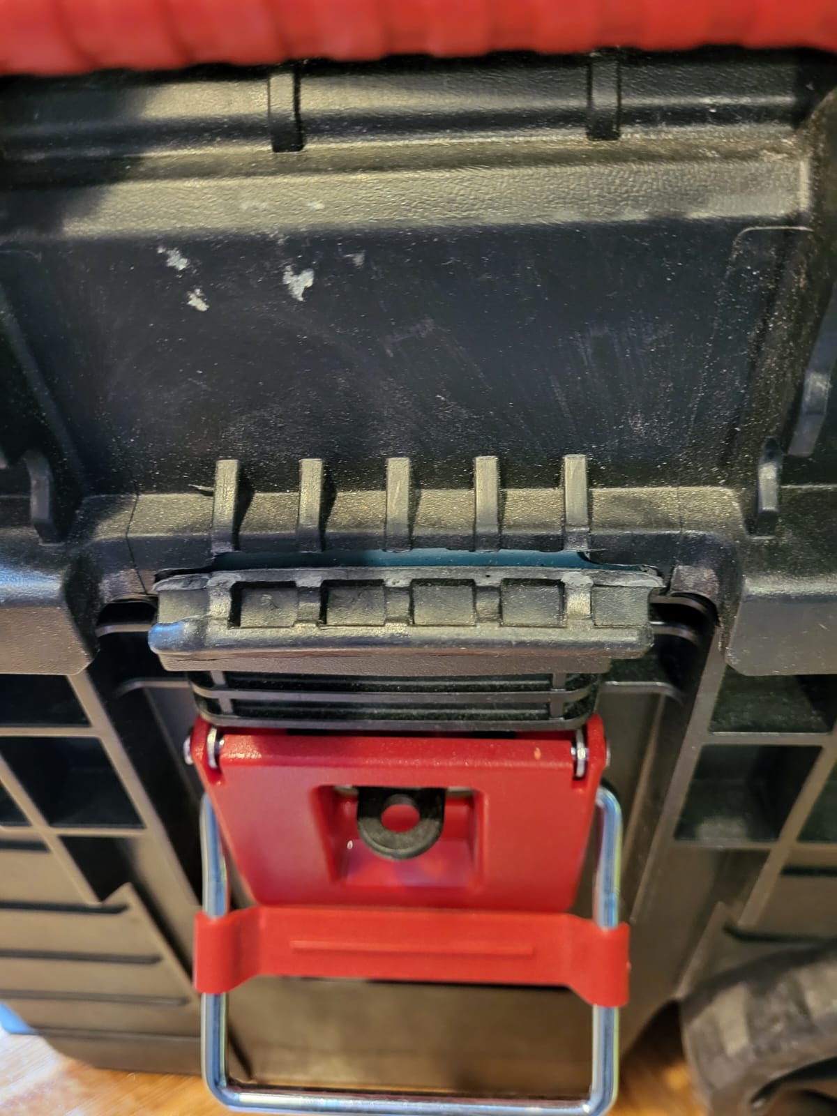

Así es como debería estar:
Creéis que se puede arreglar? Seria una pena si no, ya que dejaría todo el sistema bastante inservible.

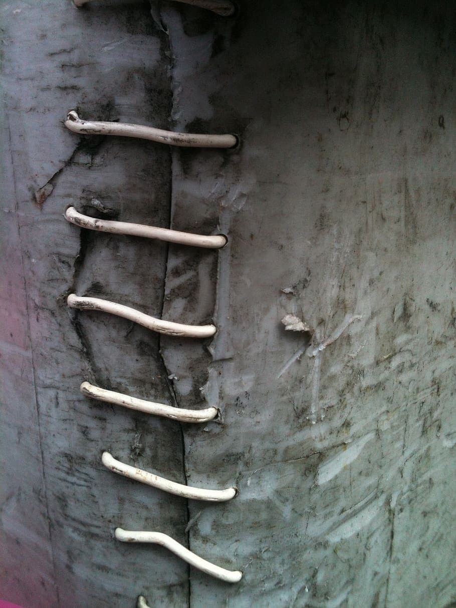

Yo con la dremel haría una serie de orificios que pudiera coser la pieza con alambre y macizaria con epoxie,
No he encontrado una imagen mejor. Es como lo hacian antiguamente…unos agujeros y coses el plastico con alambre como si fuera un remiendo de ropa…

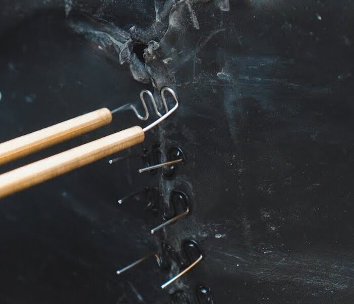

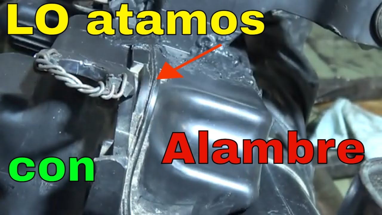

He encontrado un video de youtube que lo hace asi, solo que en vez de epoxy funde plastico por encima.
