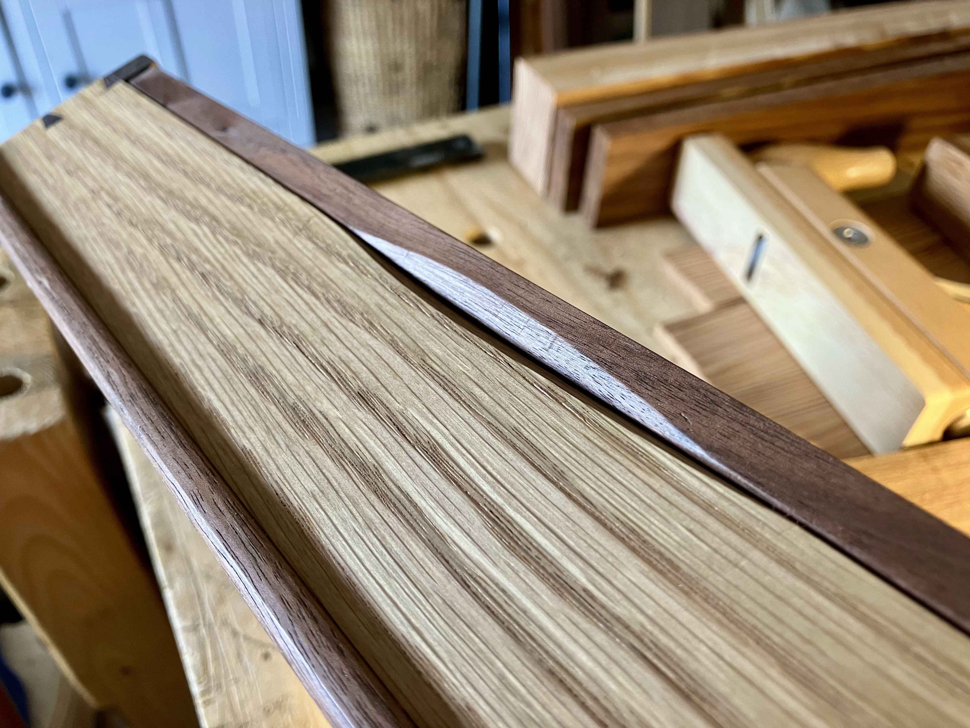

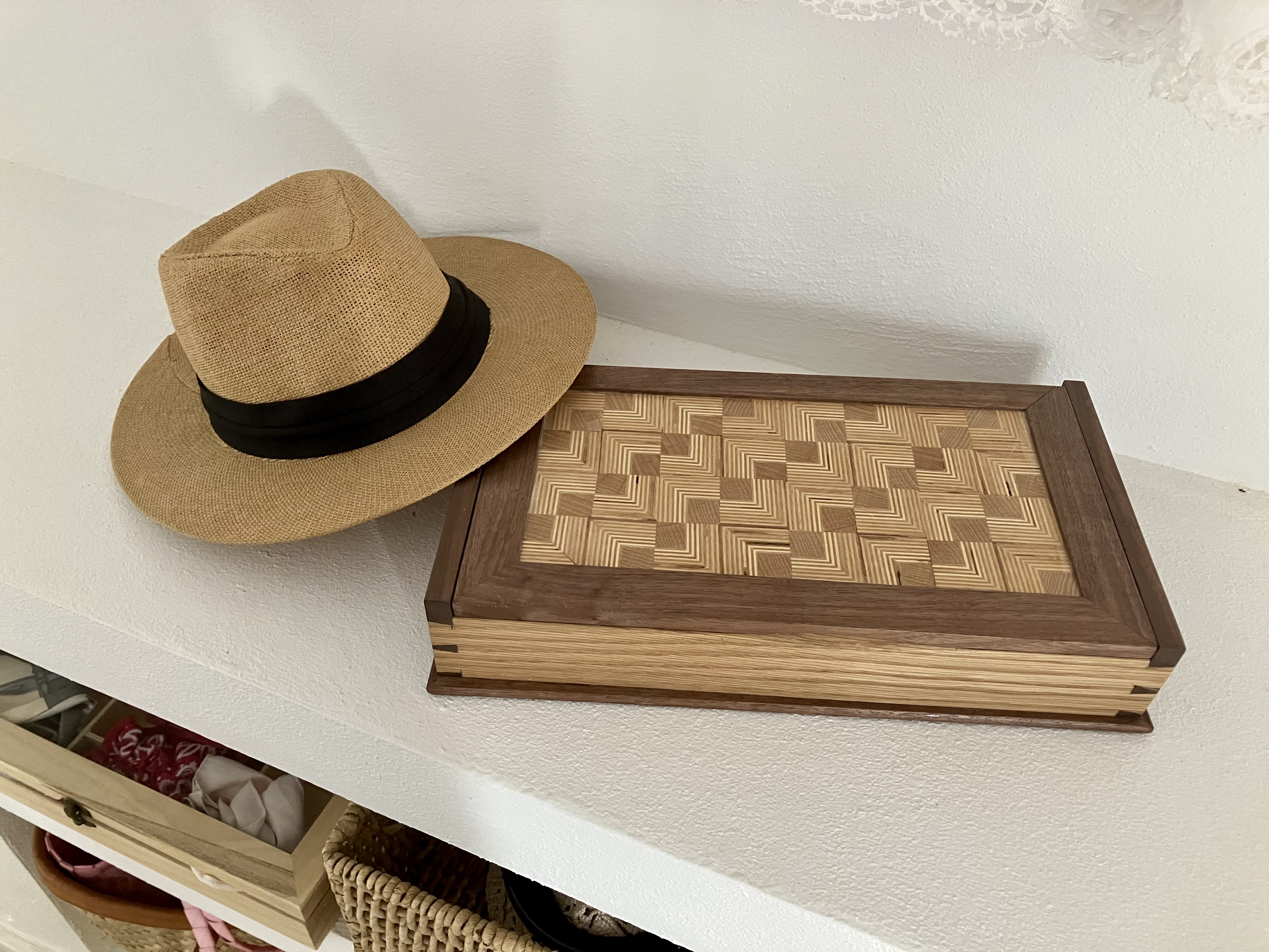

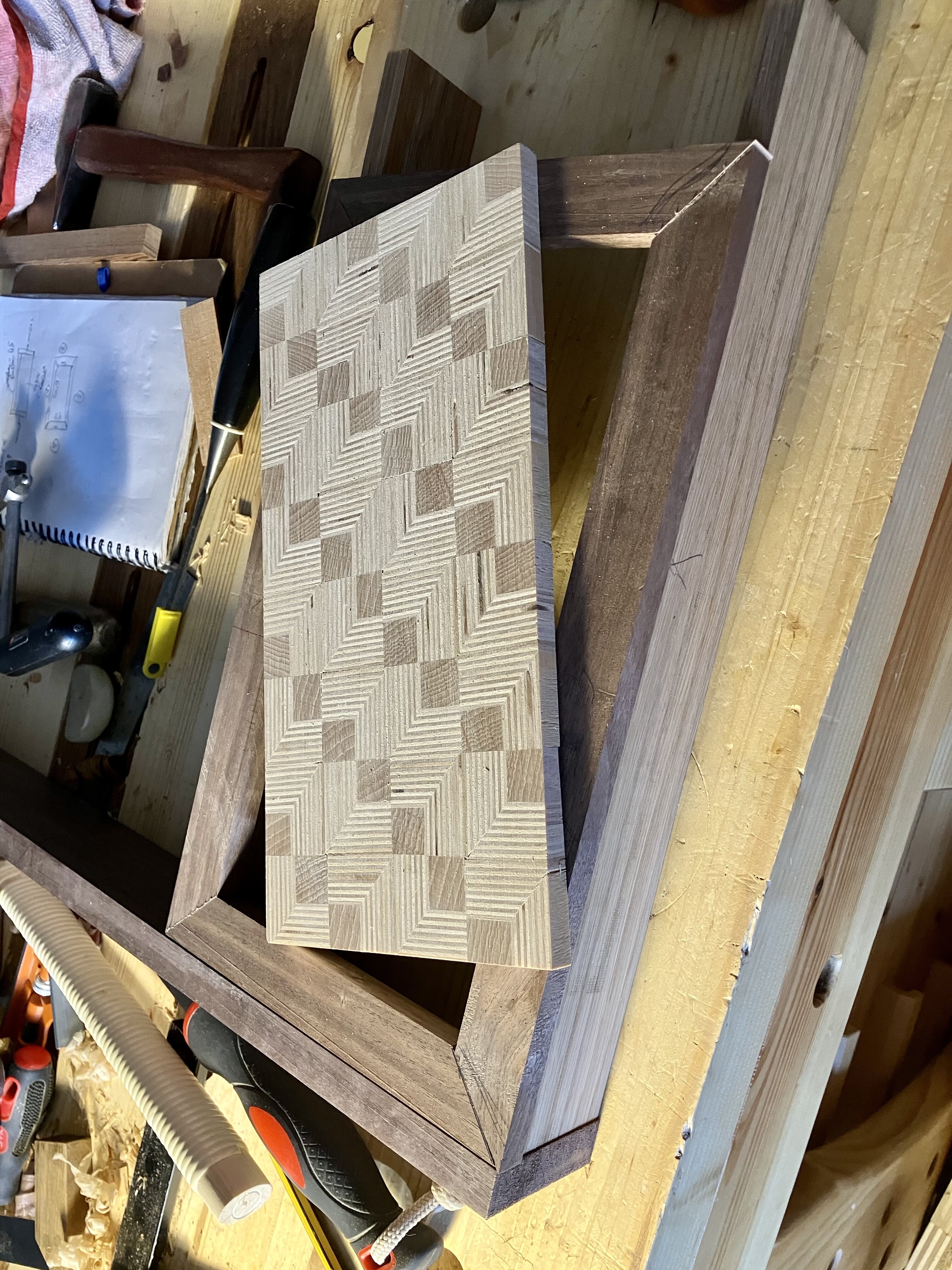

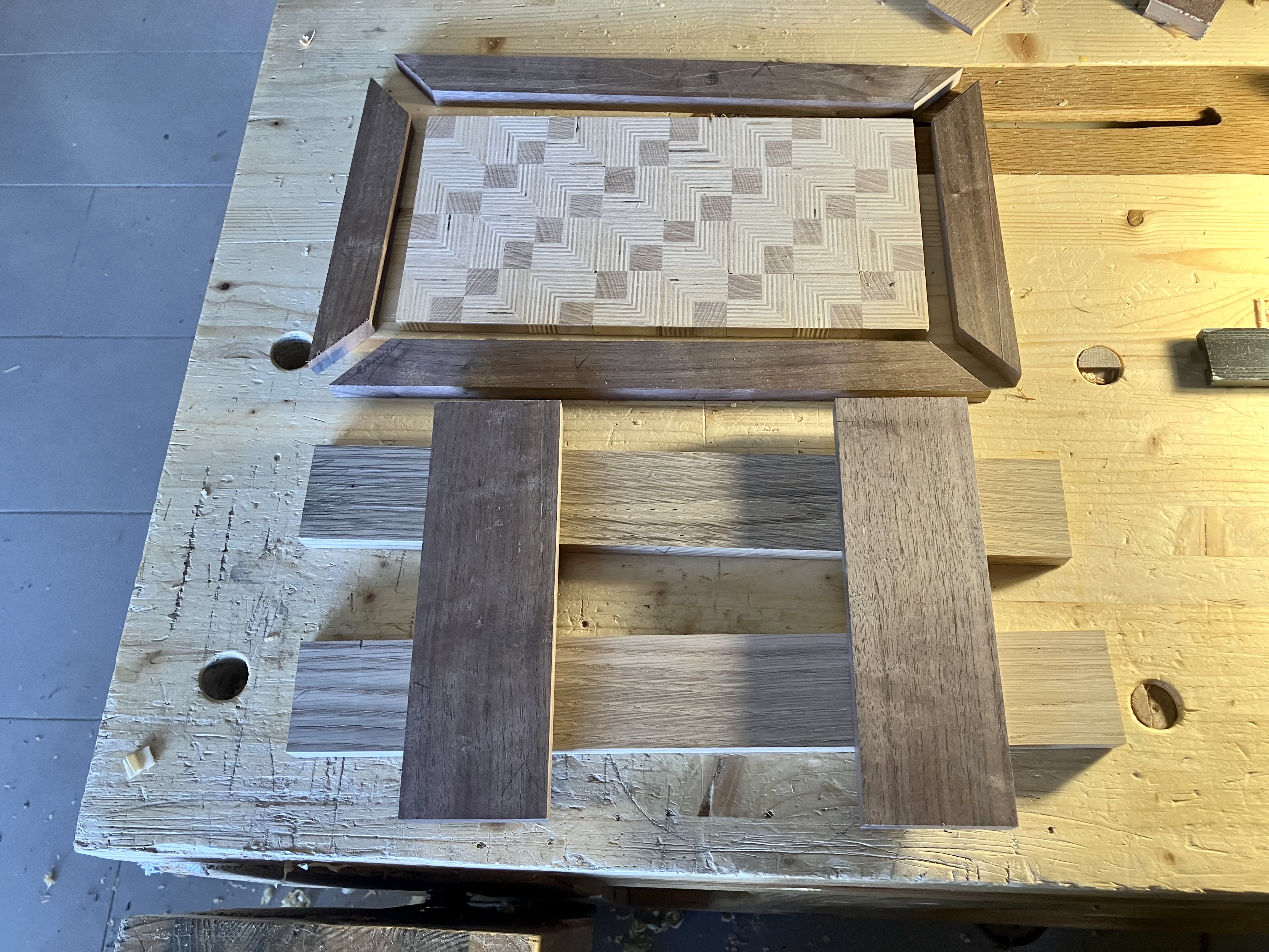

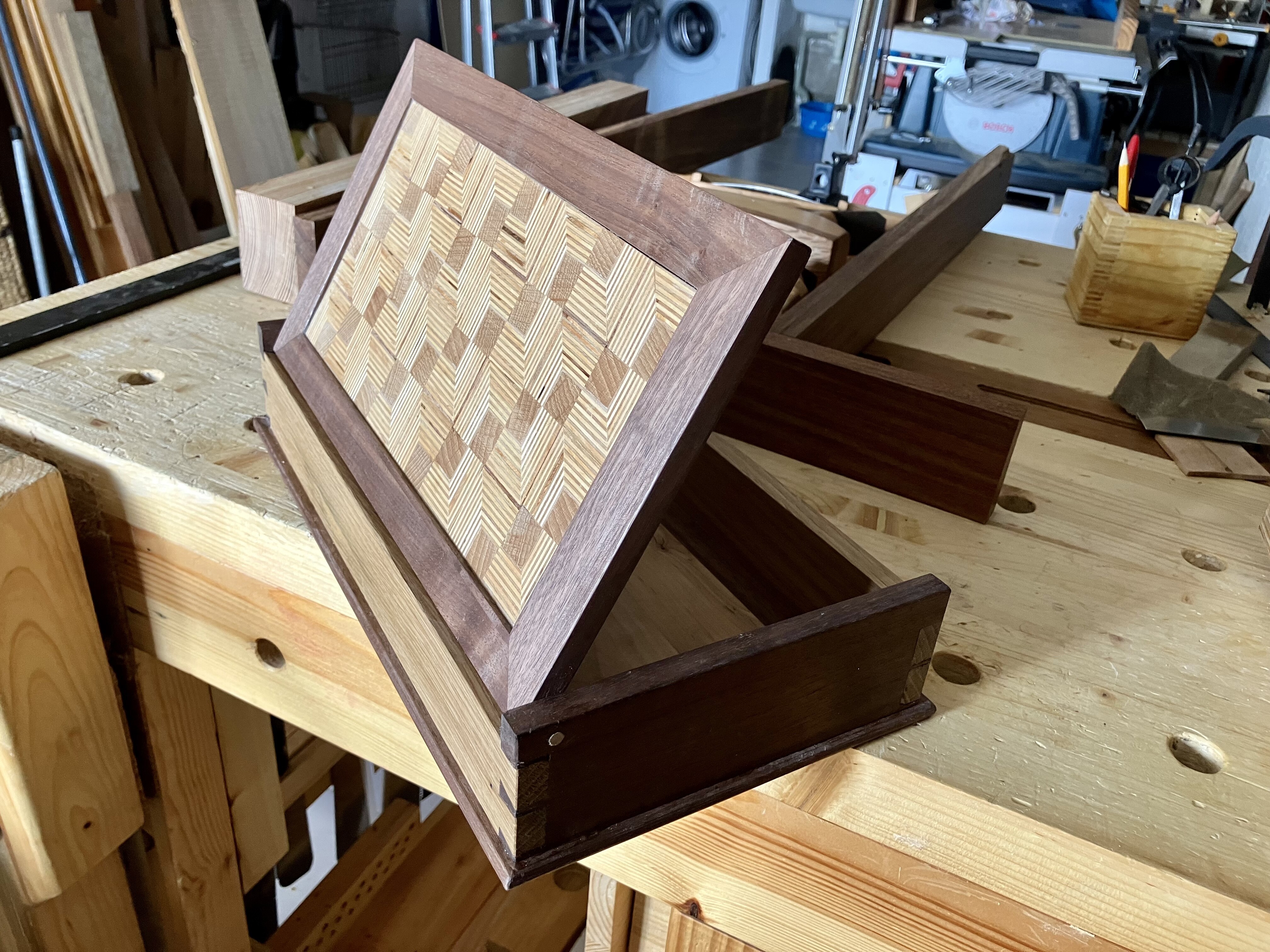

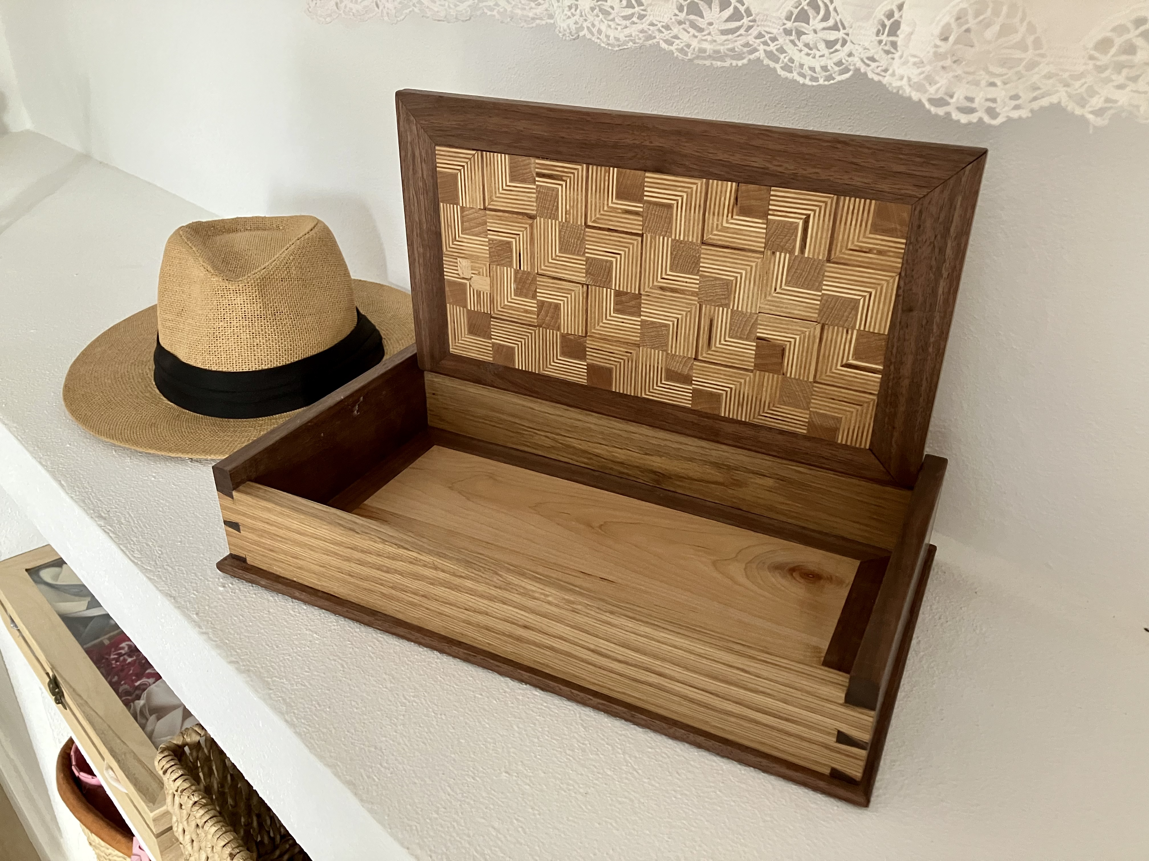

La última caja que he terminado. Nogal, roble y patrón de contrachapado en la tapa, que es abatible con unos tubillones enrasados. Acabado con aceite con cera dura y lana de acero.
Gracias @Jordi1 .puse unos pasadores de madera y los corté al ras. En una de las fotos se ve.

Preciosa caja Brico.
Impecable trabajo José. Al principio no me convencía el contrachapado pero era un prejuicio por ‘no ser noble’ y demuestras perfectamente que ese prejuicio es una tontería, y es más: incluso es más honesto como substrato dimensionalmente estable que no un MDF con chapa.
El sombrero lo colocas al lado para que quien mira la caja lo pone y te lo quita? ![]()

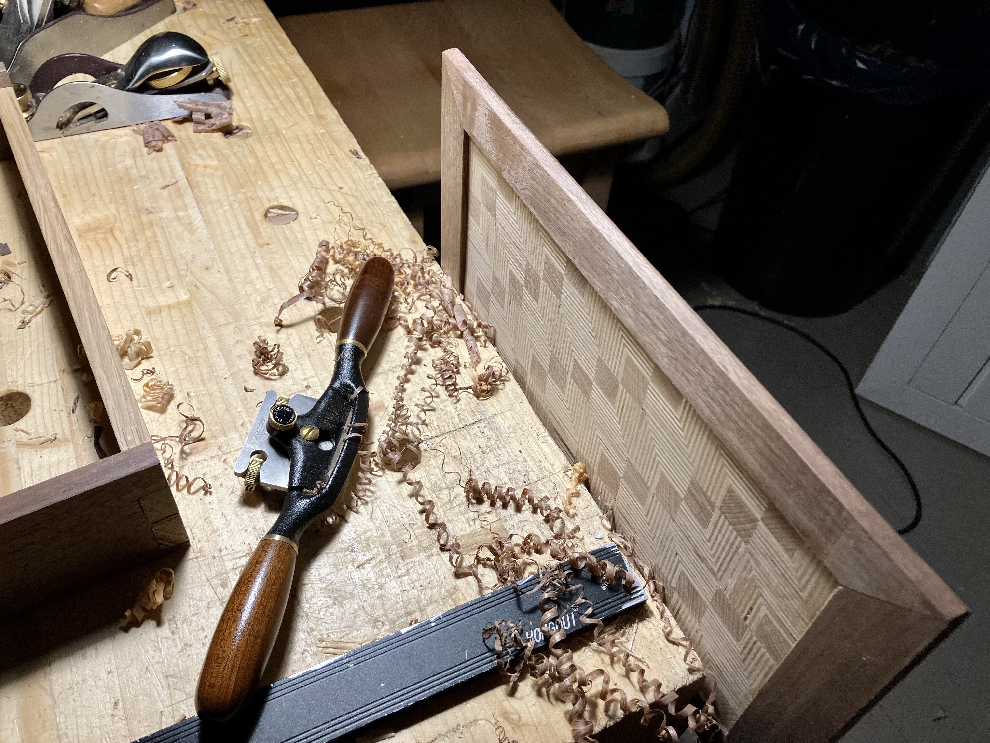

Te sale útil el ’ spokehave’? Hasta tengo la impression que a muchos youtubers es una decoración igual como el ‘drawknife’, que nunca salgan de su sitio.

El de suela plana hay muchas cosas que lo puedes sustituir por un N4 o un block plane, por ejemplo redondear un canto como en la foto.
Uno de suela curva es más difícil de sustituir. Pero si siempre haces cosas rectas y sin curvas, no lo necesitarás .
Edito para añadir: por ejemplo el pequeño uñero que se ve en una de las fotos que sirve para abrir la tapa está hecho con el bastrén de suela curva . También se podría hacer con una gubia, pero no tengo.
Preciosa caja, enhorabuena por el trabajo me parece una maravilla.
La caja preciosa y muy bien trabajada @Brico. La tabla primera de la base un poco más ancha que la caja misma me centra la mirada en ella y me sorprende…
