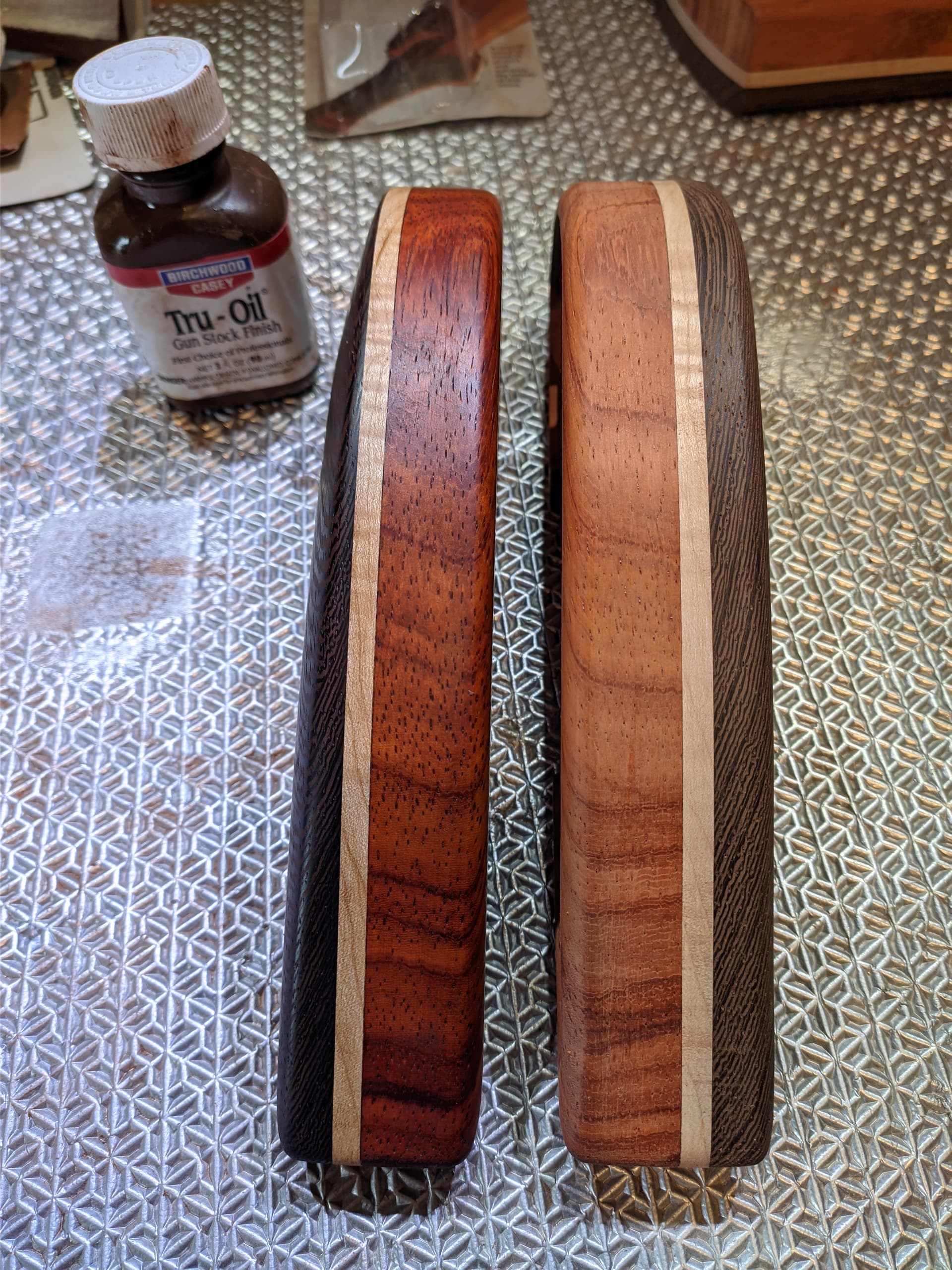

Un ejemplo del cambio de color de tener una capa de aceite (izda) a no tener nada (dcha). Después de 10 capas y dos años, el color no ha variado casi nada.
Pues yo veo un cambio de más de dos tonos.
Y yo también lo veo, pero no es producido por el paso del tiempo. Una vez terminadas las aplicaciones de la capas, el color se estabilizó, y ahí sigue.
sí, con aceite danés me gusta como queda
Entonces dices que la de la derecha no está tratada? Da la impresión de que ha perdido intensidad, parece más pálida, desde luego no se ha oscurecido
Y esas piezas de madera qué son @Petinto ?
Está al natural, lijada a 320 antes de la primera capa de aceite, y sin limpiarla para que el polvo del lijado tape los poros. Tal vez eso haga que se vea más clarita.

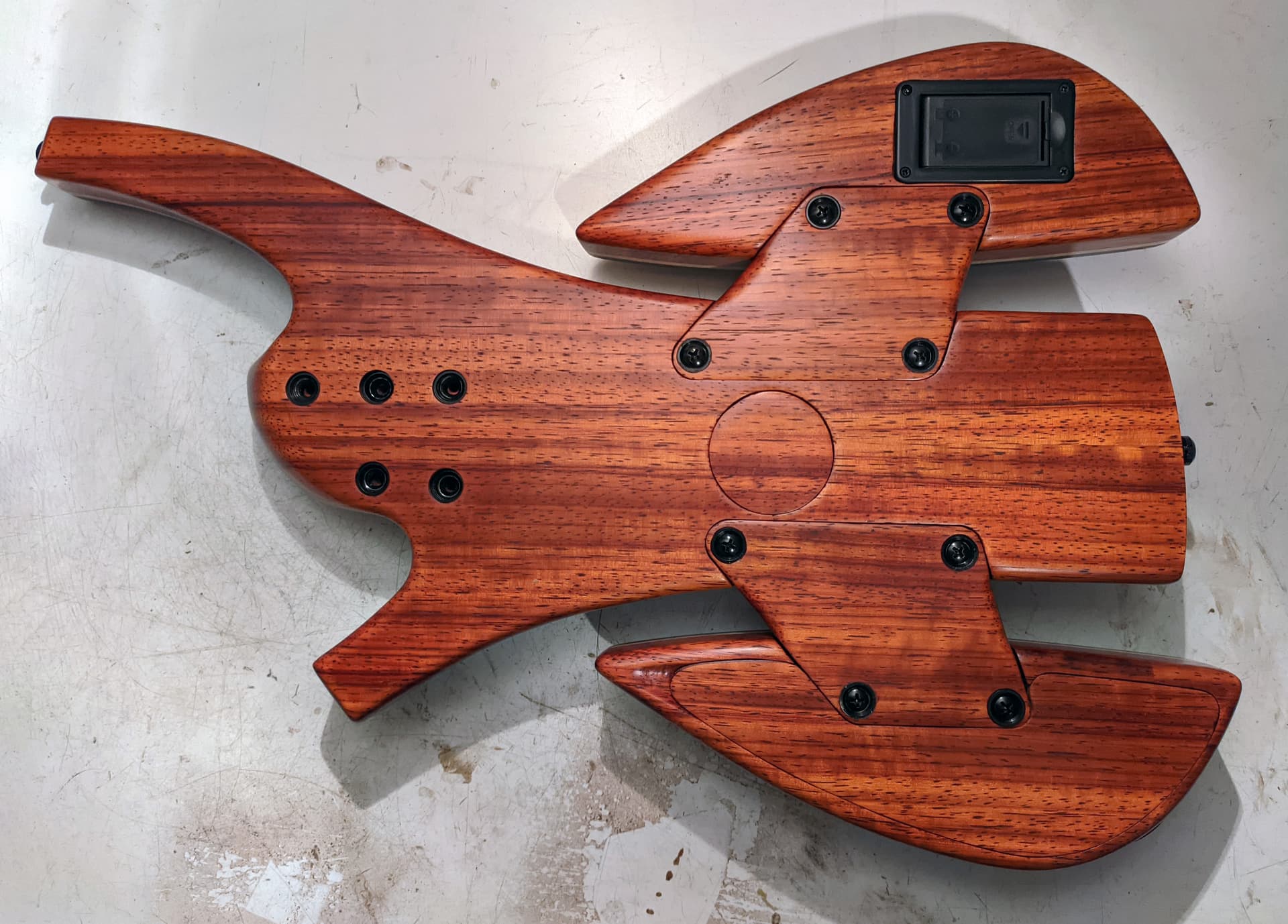

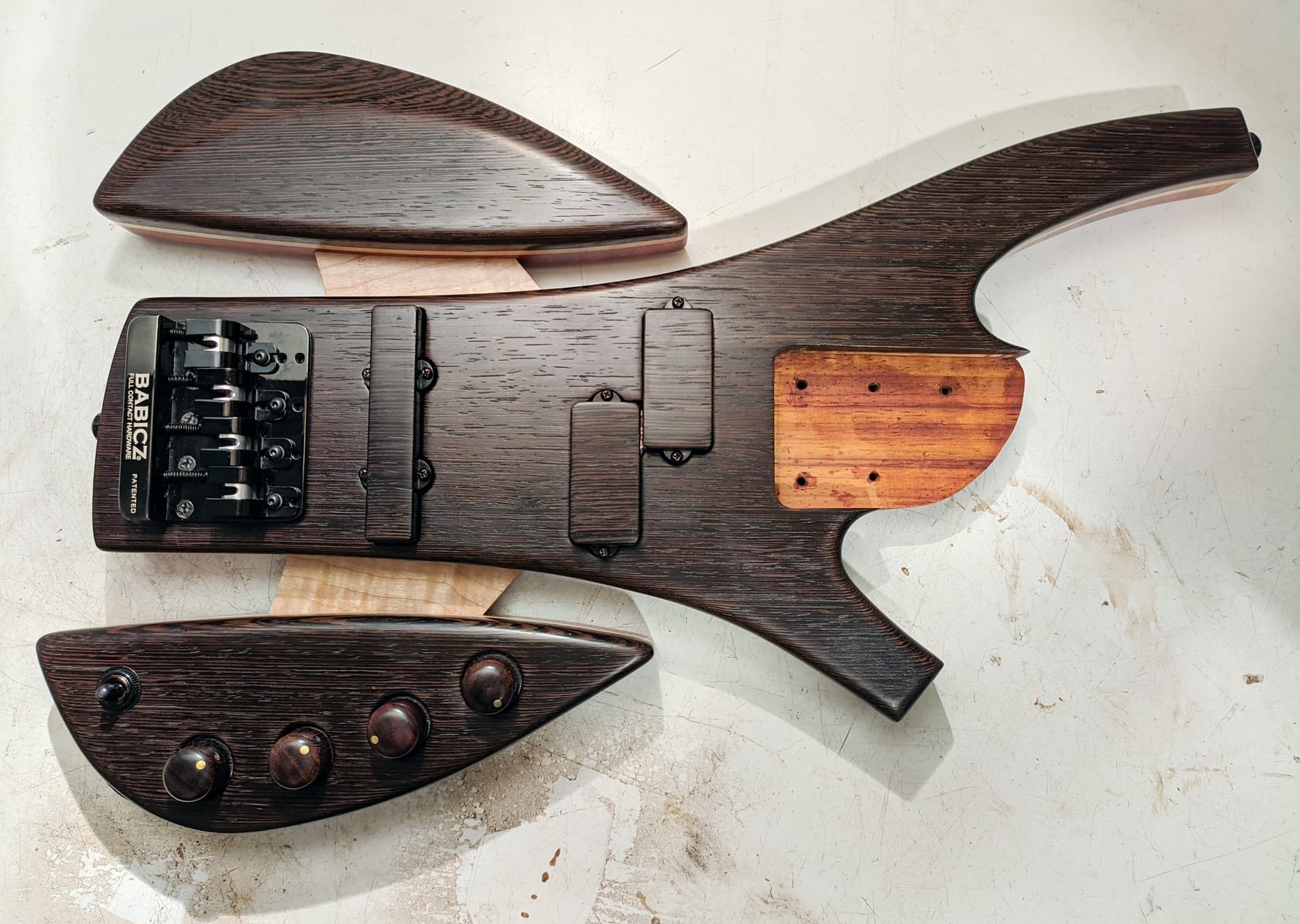

Son las alas de mariposa de un bajo que hice en su día.
