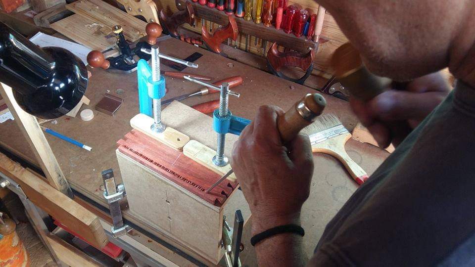

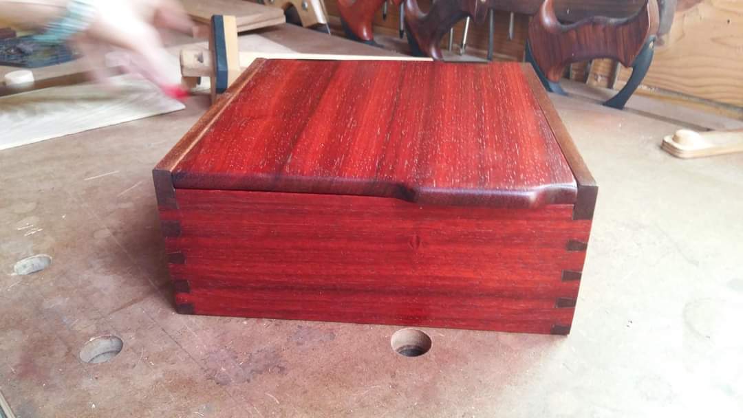

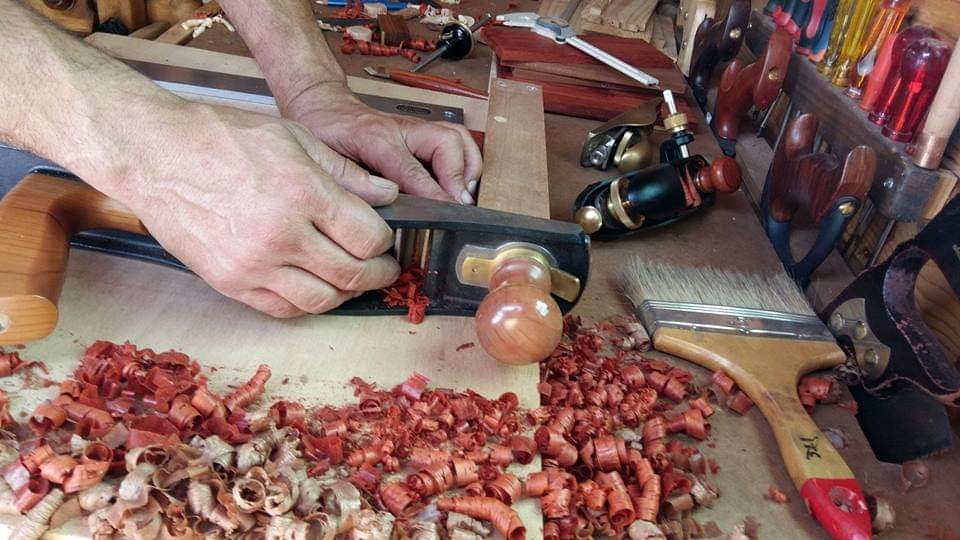

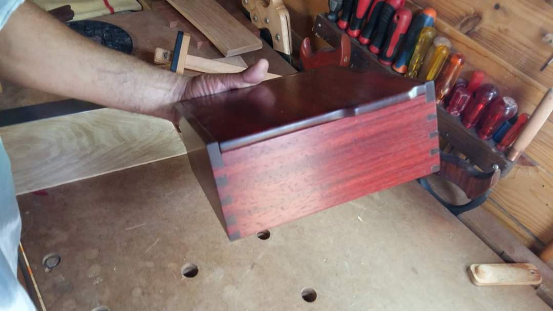

Caja de palo rojo o Padouk
Para una amiga. Es la segunda que hago igual
Cepillando en la tabla de retestar
Trabajo con formon

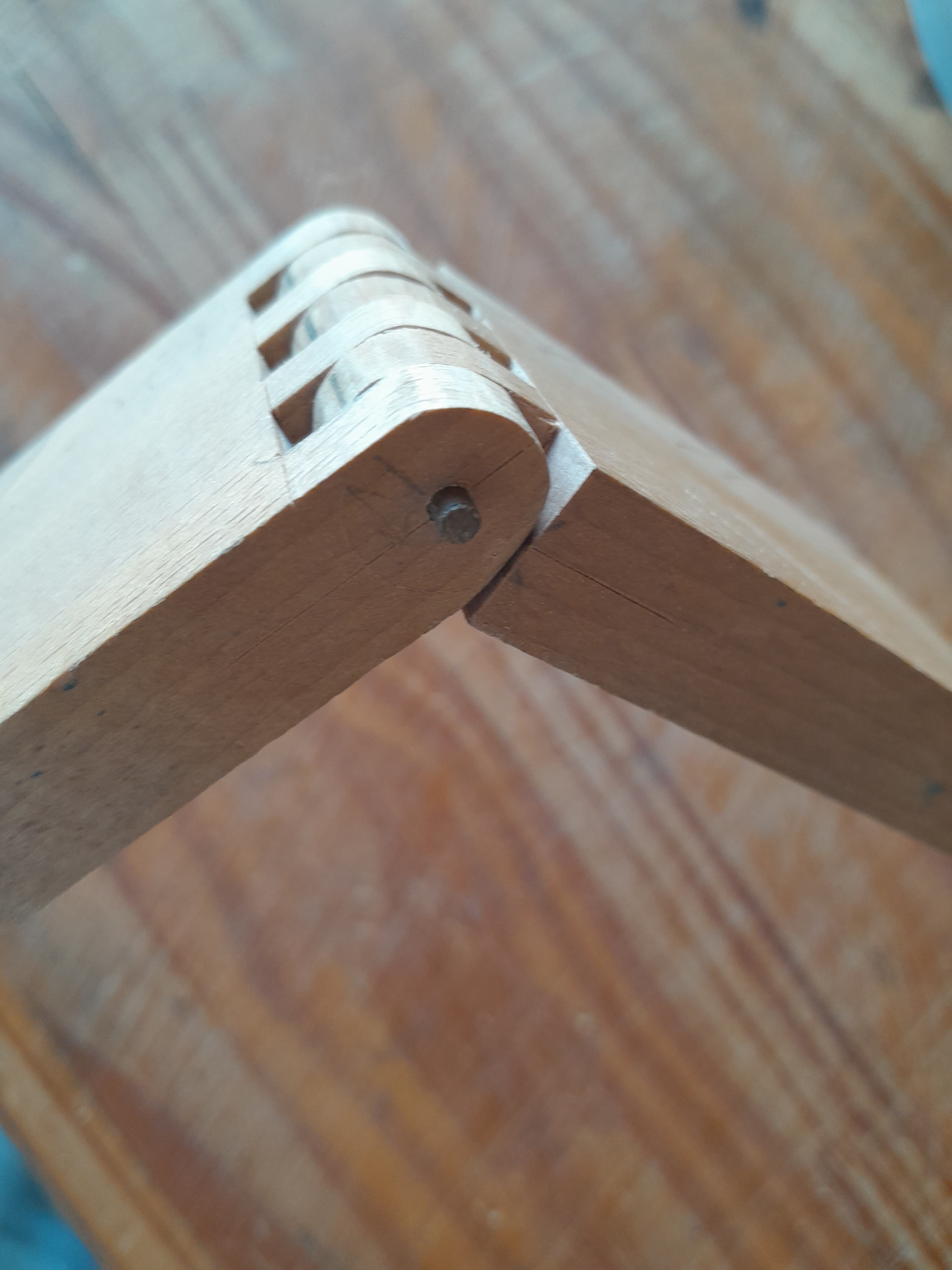

Esta chulísima, por cierto que bisagras le has puesto??
Justo en las bisagras está uno de los puntos a mejorar. Le puse unas de latón que no me gustan mucho y que son las que tenía a mano.

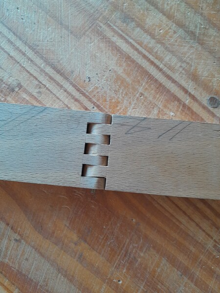

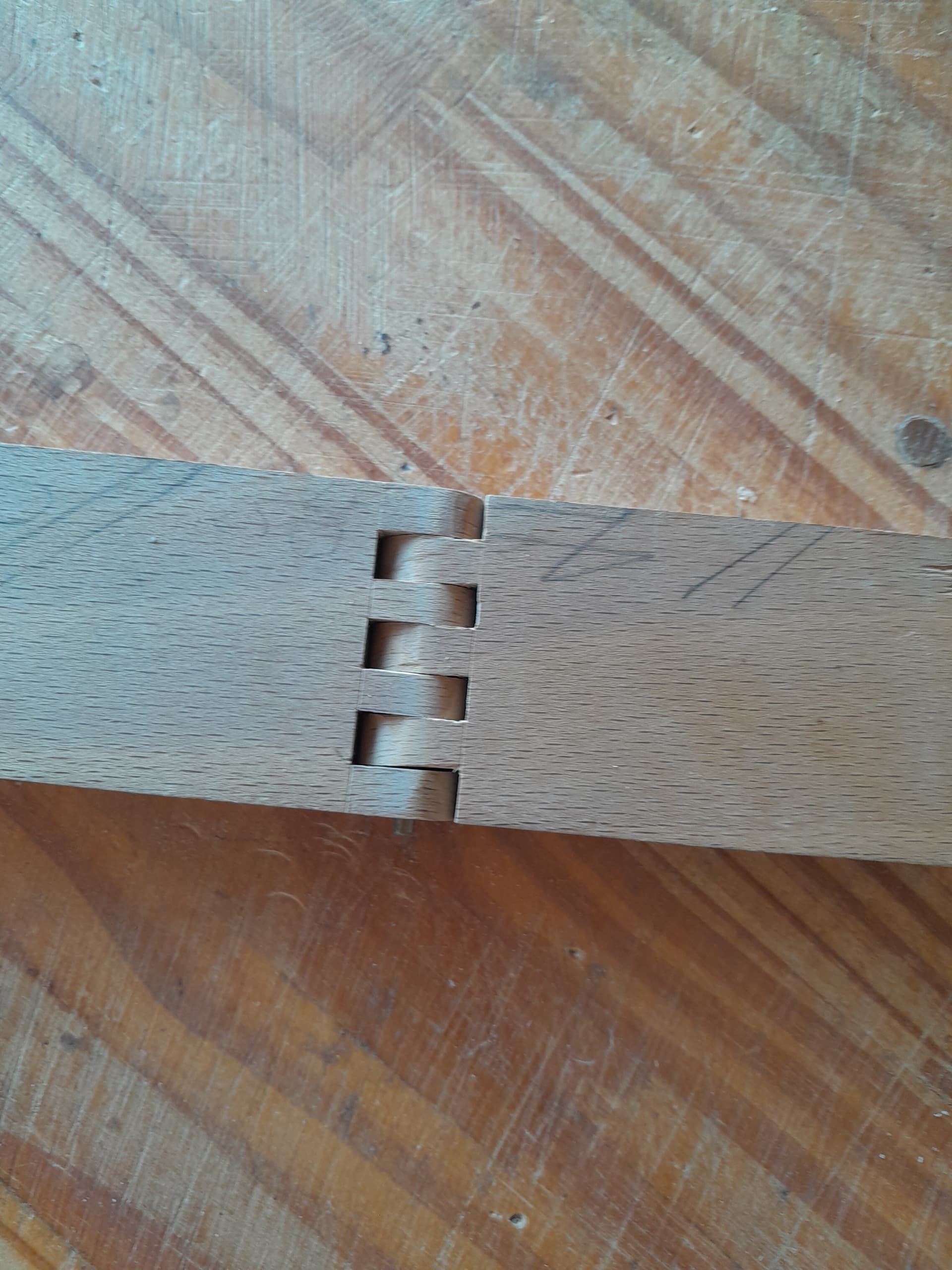

El tema bisagras en estas cajas a mí me lleva de calle.
Creía que llevaban un pasador, pero por lo que comentas, son bisagras.
Está la opción de hacerlas de madera con tubillones perforados y varilla de latón atravesándolos, pero también tiene sus dificultades para hacer los rebajes semicirculares para alojarlos.

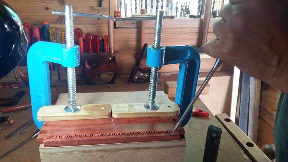

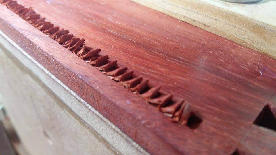

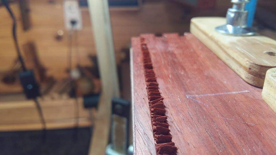

La ranura es para el fondo no?
Pensaba que se hacía con cepillo, pero me doy cuenta que al tener que quedar ciega no queda otra que a formon.
Menuda paciencia!
Dicen en otro post que la hay a batería ahora pero a mi me salen dientes si, o si :smiley:.
Sí se puede hacer con cepillo/guimbarda. Hay que dejar unos extremos sin hacer y terminarlos con formón
Gracias @Brico no eres el único que va de calle con el tema de las bisagras y mas cuando tienen que ser pequeñas.
Con las bisagras de madera y pasador de latón ya lo tengo bastante pillado pero en tamaño mucho mayor, tengo que seguir practicando en tamaños mas pequeños
Si @chuf la ranura es para el fondo. En este caso lo hice con formon para practicar y las últimas décimas de milimetro con la mini guimbarda.
Normalmente lo hago solo con guimbarda.
Justo es como comentas @Pepet
@Carlos_Javier muy bonita!!! Como comentáis sobre la ranura con Guinbarda se puede hacer tambien dejando la zona de unión en esa zona entre el diente o cola a media madera
Gracias @Jordi1 en la próxima lo aré así.
No hombre jajaja si yo lo hago como tú. Es una forma que veo que la hace Tom Fidgen…nunca lo he intentado
De eso se trata de intentar nuevas formas

Veo que la veta de la tapa va al contrario de la de la cara. Es por estética u otro motivo?
Gracias eso fue por cometer un fallo al dimensionar y no tener mas Padouk.
Yo cuando se me ha dado el caso he hecho inglete en ese diente y cola y así queda oculta la ranura.
