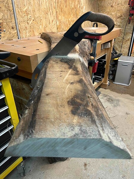

Madera de Nogal en bruto que tuve la oportunidad de comprar a buen precio “en origen”.
Cuando puedo aprovecho a cortar “a mano” y disfrutar del proceso.

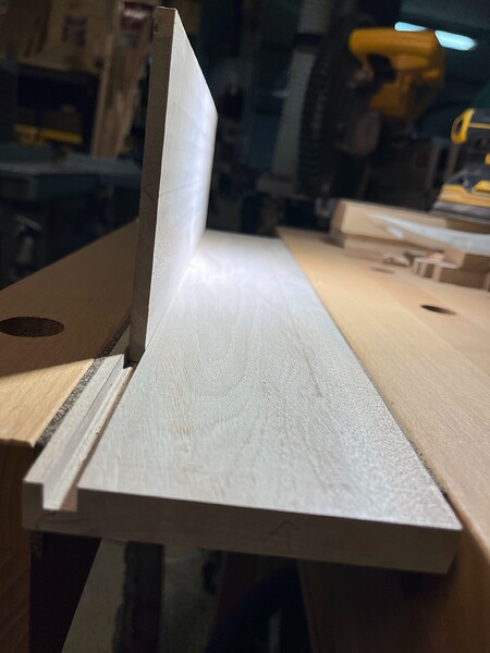

Le dí el primer cepillado para aproximar el tamaño.
Aquí se puede apreciar la belleza de la madera de Álamo.

Aquí ya empezaron las primeras cag***s (en plural) como por ejemplo haberme equivocado de lado al utilizar el router al fresar el canal.
Lo más satisfactorio fué utilizar el router manual para limpiar las marcas y ajustar el canal.

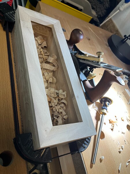

Probando el encastre de la base con los lados de la caja…
Ya se iba viendo algo y de paso seguir probando cómo encajaban las esquinas.
Continué con la tapa (otro error al no haber considerado el mejor sistema para sujetar el cristal) y tenía ya que comenzar a jugar con el cepillo para que todo vaya asentando mejor. Poco a poco pero cuánto relajan esas virutas!!!
