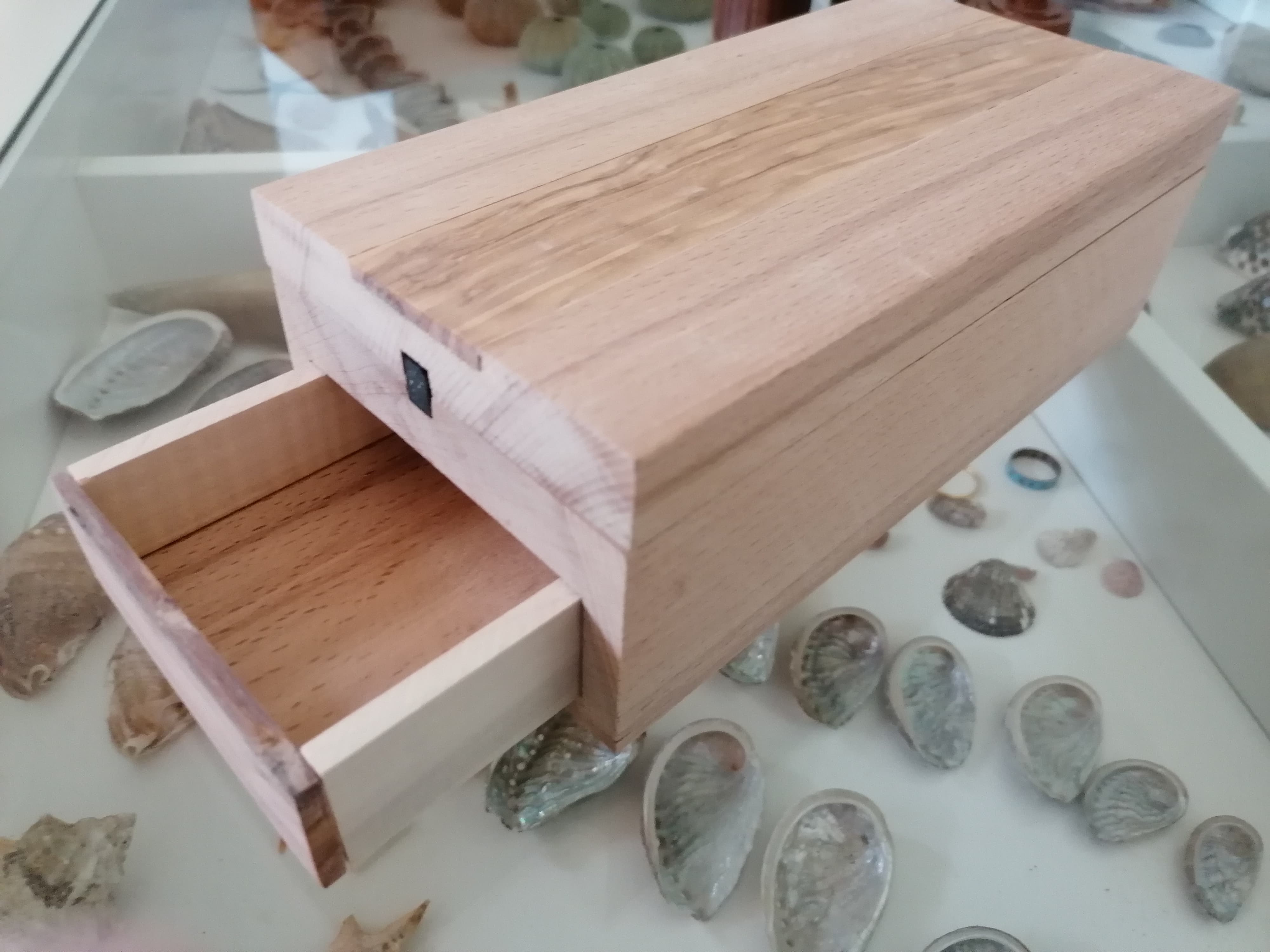

Para guardar anillitos, pulseritas y demás itas.

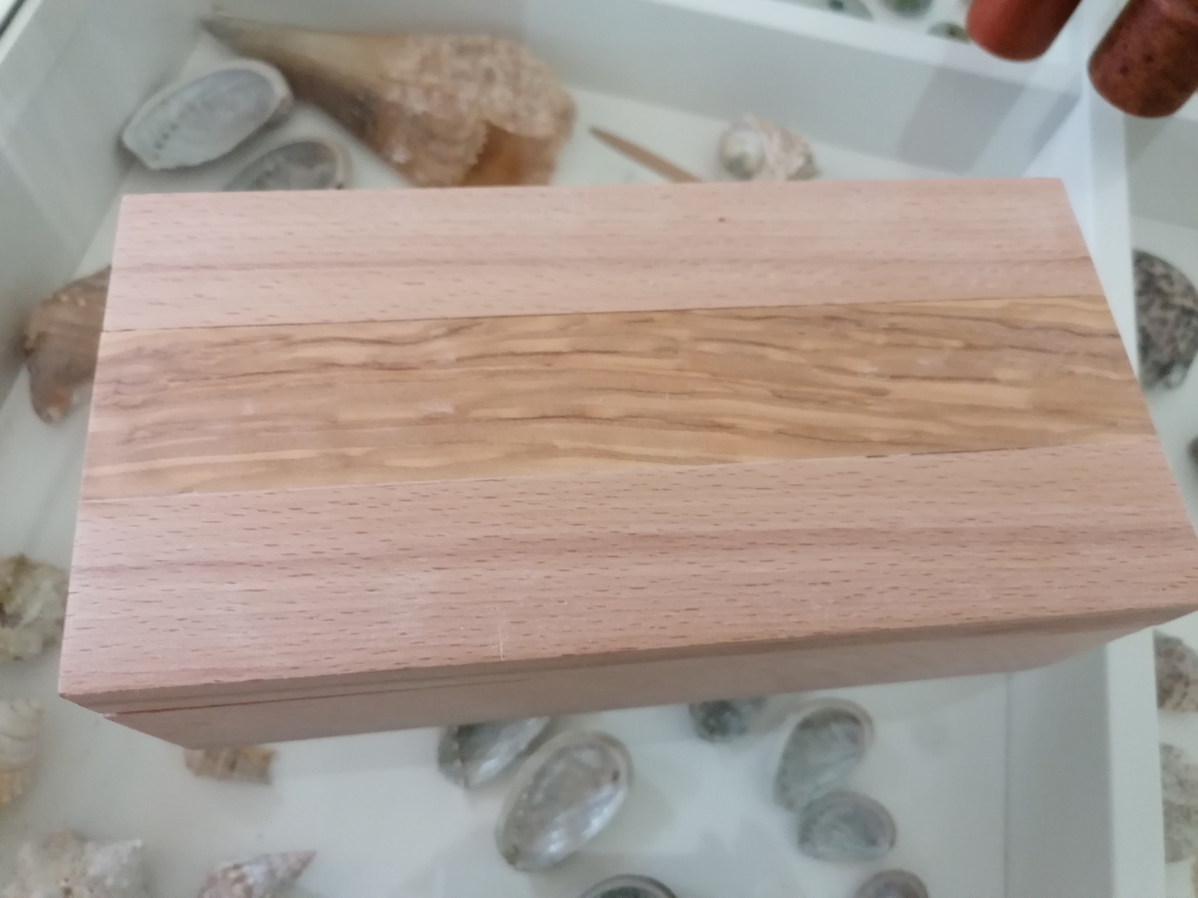

Haya vaporizada (la que me costó tan barata que alguno se muere de envidia), ébano, acacia y olivo salvaje. Sin último lijado y sin alioli. Por culpa de la pta rata.

Me encanta la cajita, el ébano es precioso para contrastes.

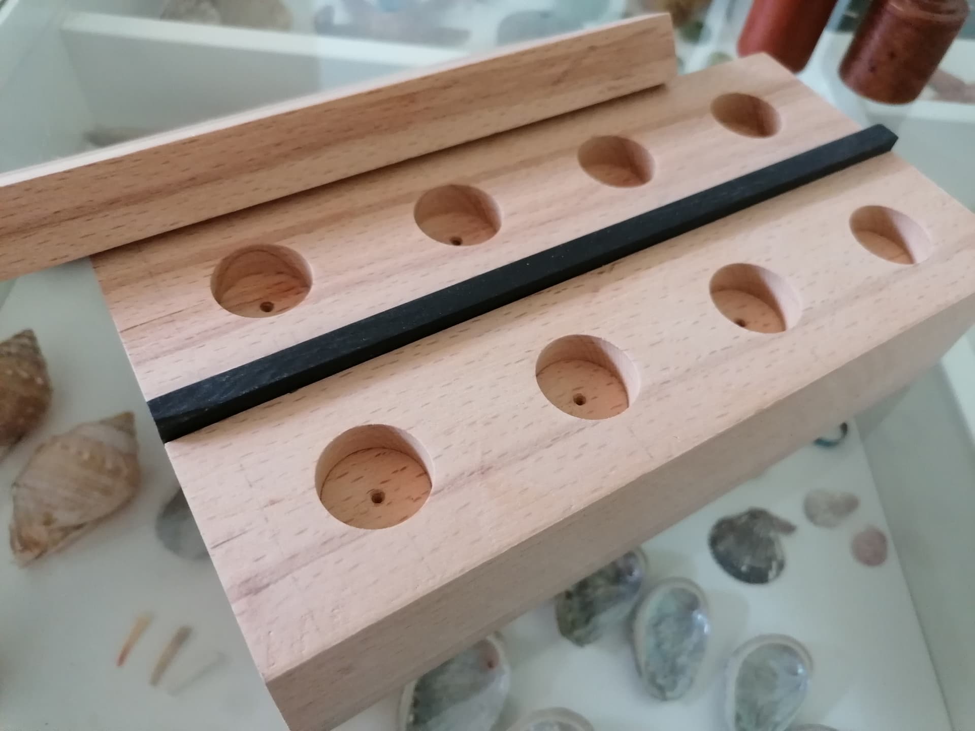

Los huecos para dejar las sortijas no me gusta que tenga el agujero, entiendo que del centrador de la broca?

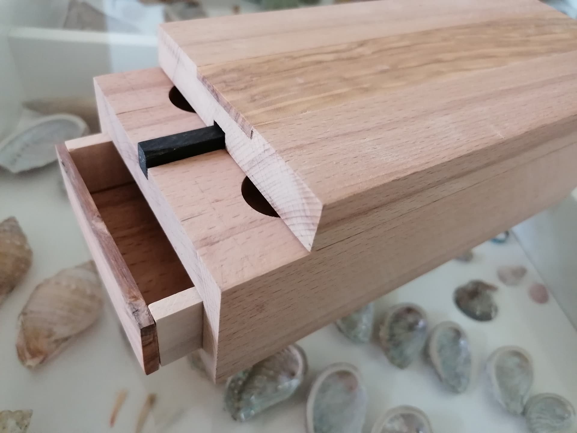

Por otro lado, que manera tiene de abrir la cajita? Empujas del otro lado?

El alioli es como tapaporos o como acabado ?

Iván, está claro, lo que pasa en que si no lleva el centrador y con un taladro griposo salen como el culo.
Lo que hago es o bien poner un trocito de redondo de latón o (es más caro) un pin de cuchillería.
Muchas gracias Max, lo del bujerito ya respondí.
Se desliza, sin traqueteos a un lado u otro. Como el cajón.

Es acabado. Queda cera dura. Con lanilla 0000 queda perfecta. En ocasiones como tapaporo y posterior pulido francés utilizo polvo de piedra pómez.

No consigo ver en las fotos el tipo de ensamble de la parte inferior de la caja, la que alberga el cajón, ni tampoco los ensambles del cajón.
¿Podrías comentarlos?
