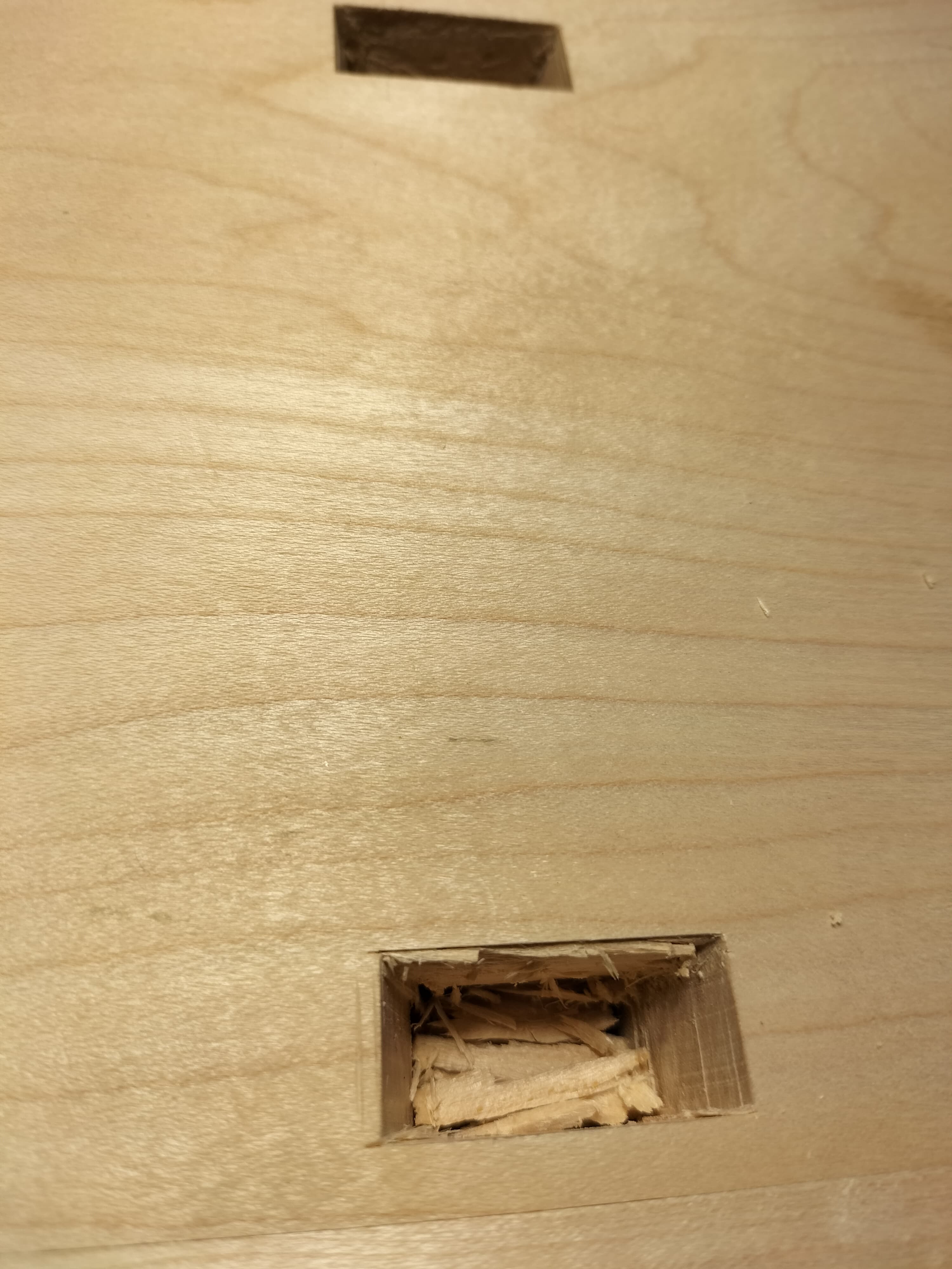

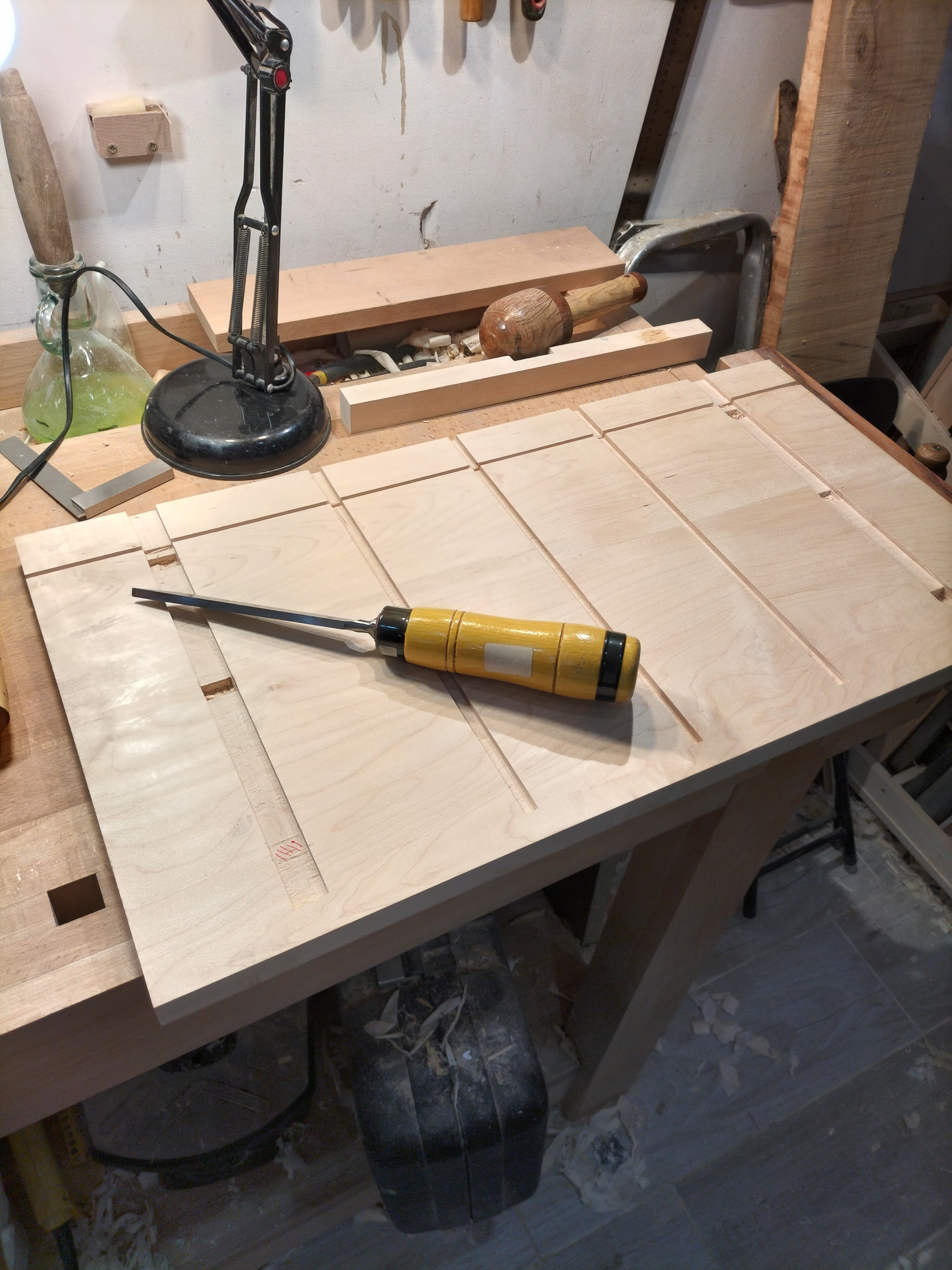

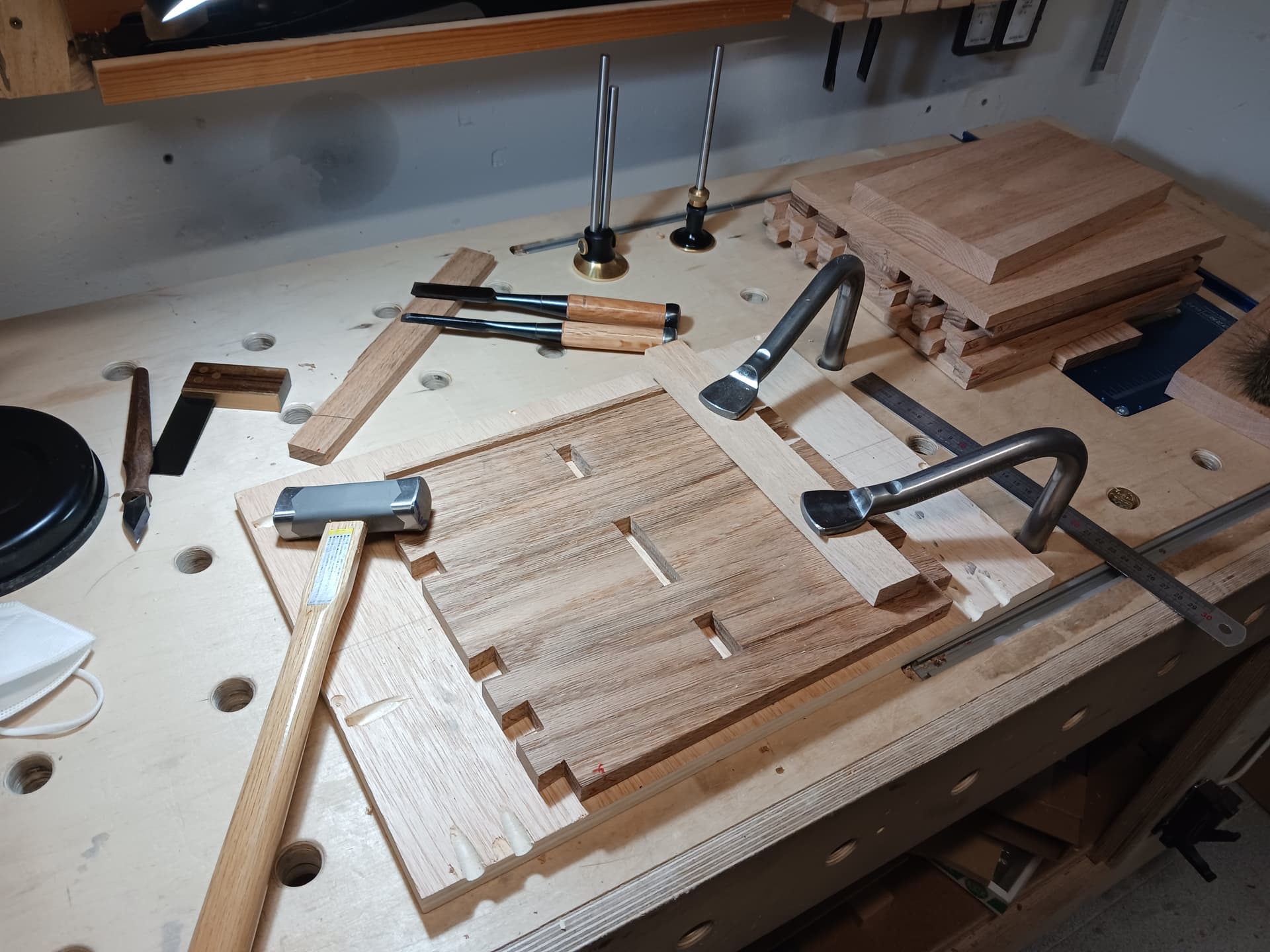

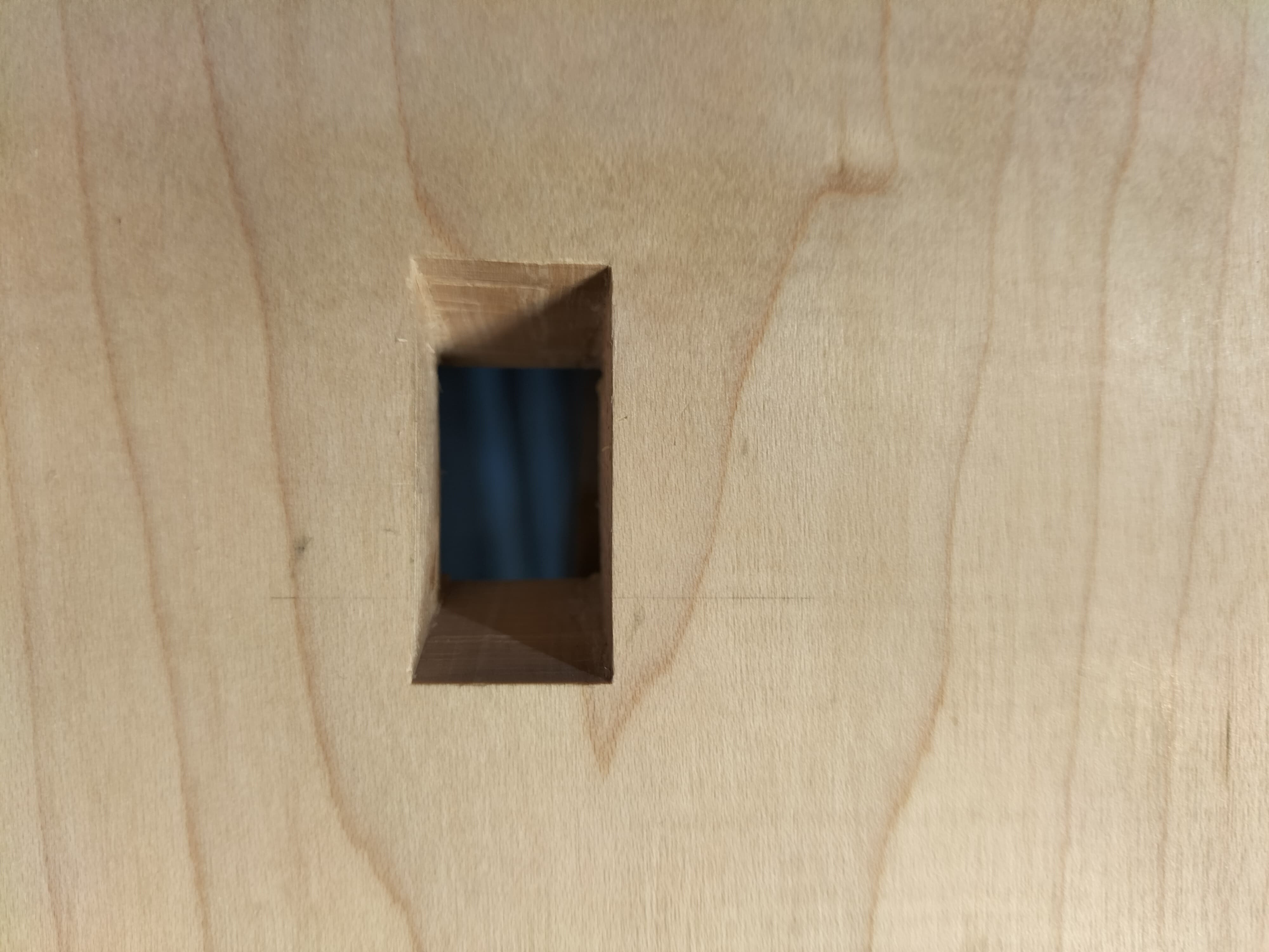

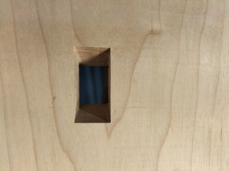

Normalmente no publicaría un corte pero es que me he quedado sorprendentemente contento tras lidia los formones muchas horas y me he encontrado en modo zen :person_in_lotus_position:.
Son 12 cajas iguales cortadas a mano en forma de cola de milano (tendrán cuñas).
Son de 14mm de ancho, 30 de largo y 24 de profundidad y alineadas con las ranuras del interior, en arce duro.
Empecé con dos filas hechas con el formón de mortaje 6mm de 2cherries, de ambos lados, y eliminé el sobrante entre las dos filas. Es decir 48 cajas!!
Quedaba insatisfecho con el resultado, :sob: algo cansado y deprimido la verdad.

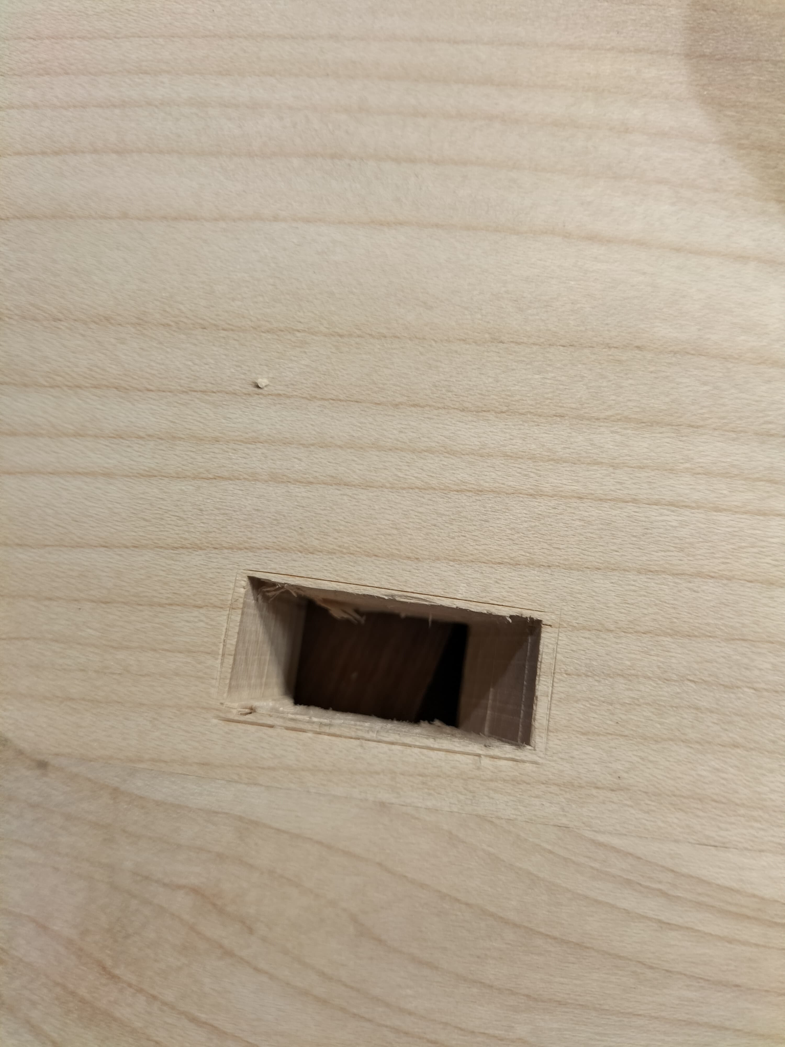

Y luego decidí volver a intentar y haciendo unas líneas paralelas, rebajando un pelín la superficie, y repitiendo, más agresivo cada vez, por fin he llegado :grinning:.
Al empezar…
Deprimido …
Inspirado …
Zen …

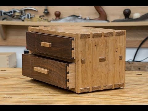

Quiero hacer algo como esto:

Ya veo que la idea era que el grosor del techo/suelo coincidiera con el grosor de las espigas pasantes de la balda…
O igual algo así, para que el grueso no se vea en el exterior… :thinking:
