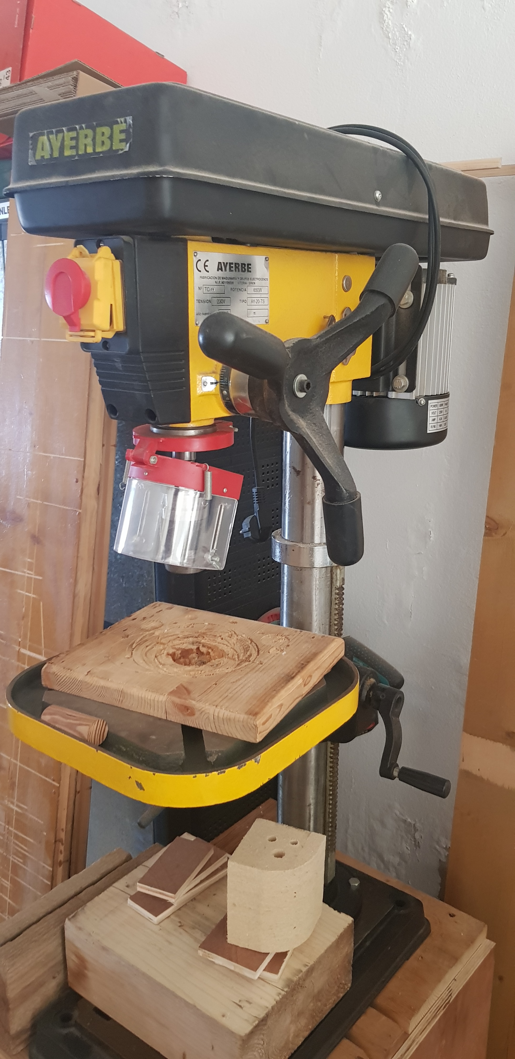

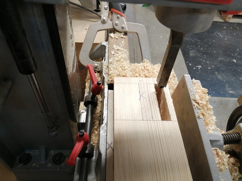

Entonces no es muy recomendable poner un sistema de mortaja en el taladro de columna?
De estilo me refieroScreenshot_20210326-150202_Samsung%20Internet
Si tienes un buen taladro de columna, y cuando digo bueno me refiero a robusto, si que puedes.
Este, no se si sera bueno…

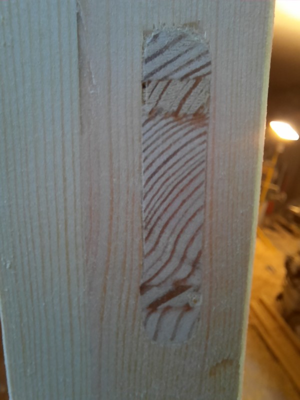

La ultima puerta que estoy haciendo ,las cajas las he vaciado con la domino grande,las espigas tradicionales y como la caja tiene los cantos redondeados radial y redondear las espigas.

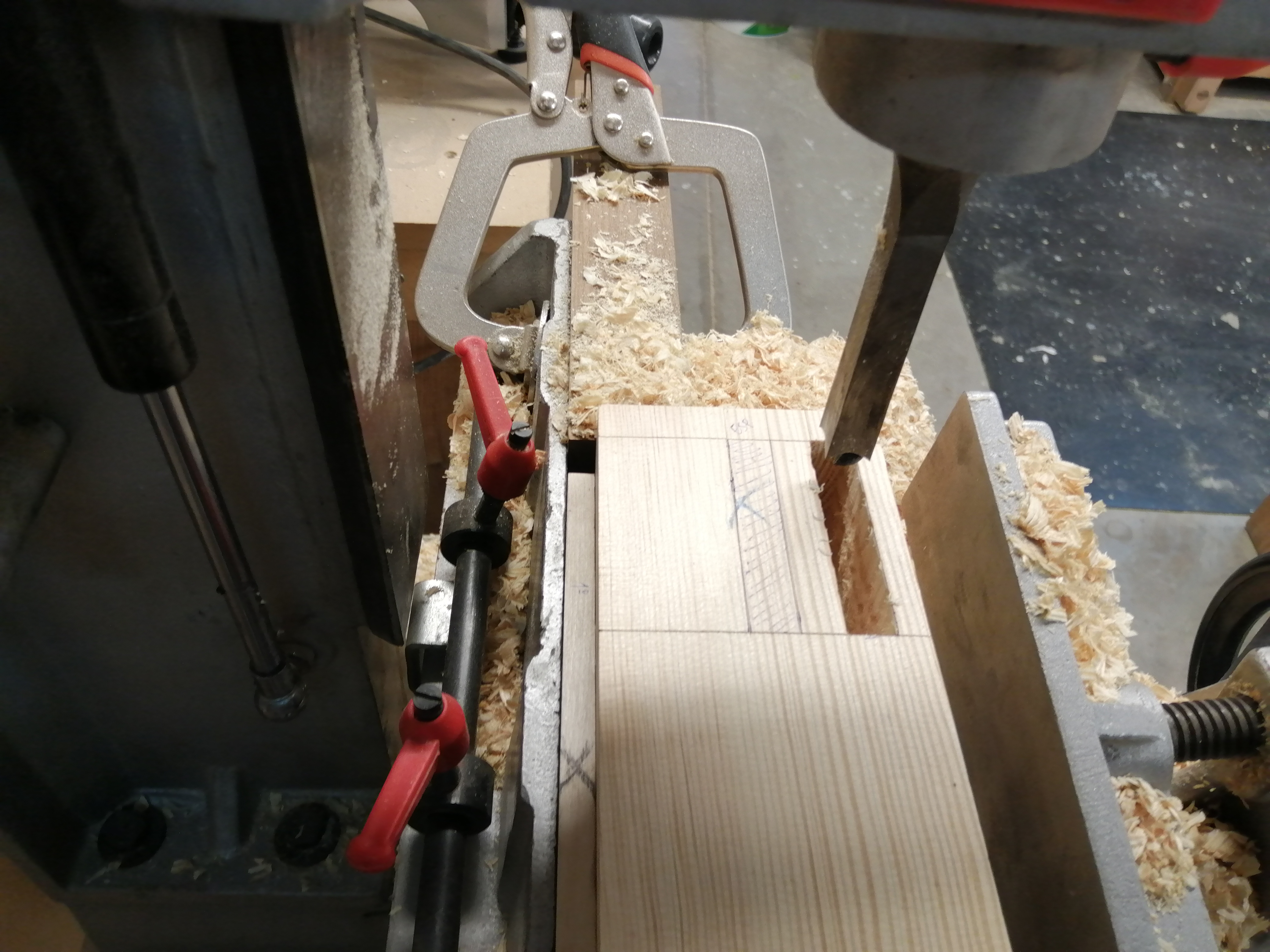

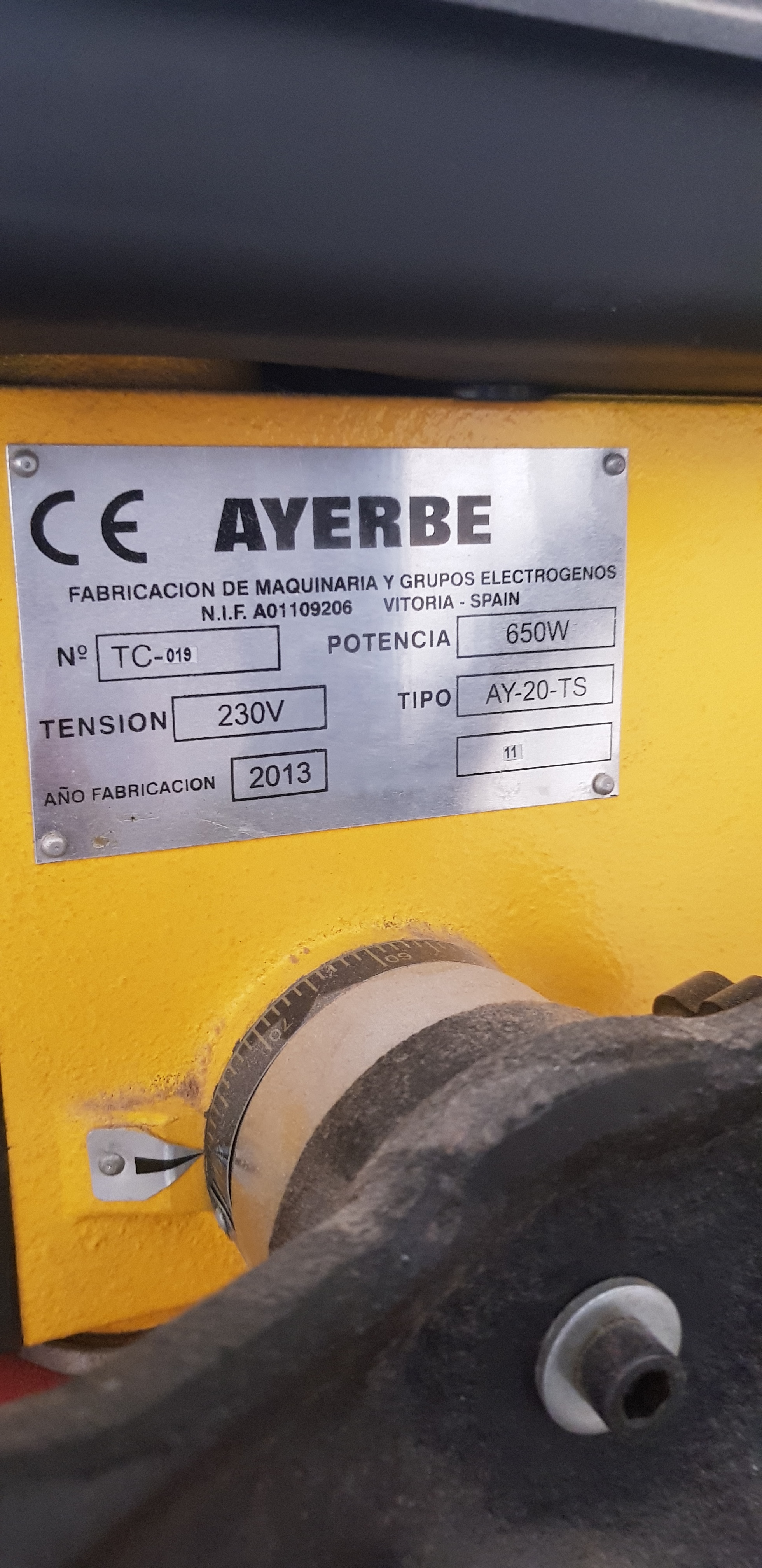

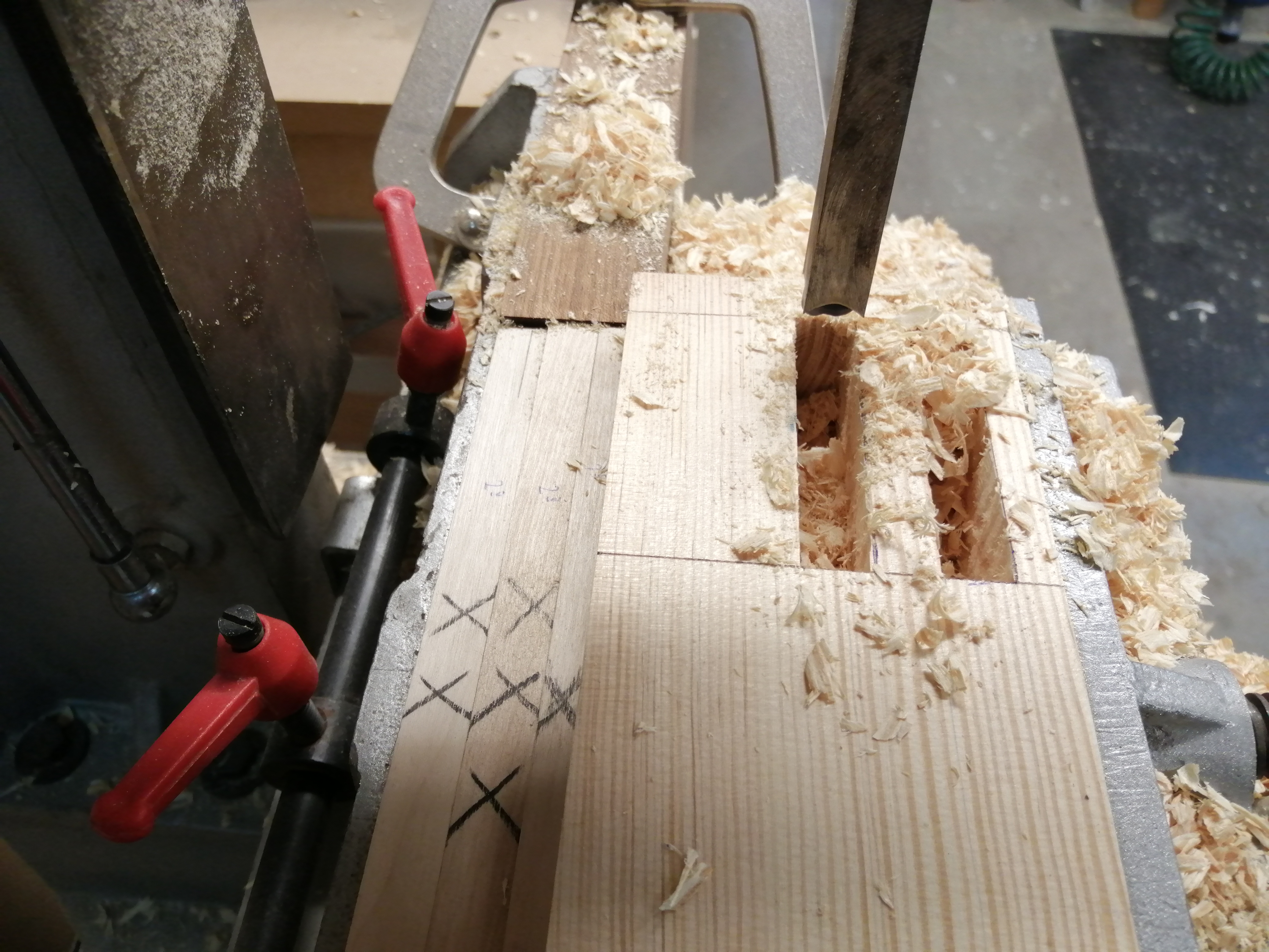

Meter accesorio de escoplear cuadrado en una combinada es cargartela, nunca va a hacer la fuerza necesaria para ello. En un taladro de columna, dependerá del taladro. Si tienes un erlo que puedes ejercer mucha presión sin que sufra, puede que funcione, pero yo no arriesgaría.
