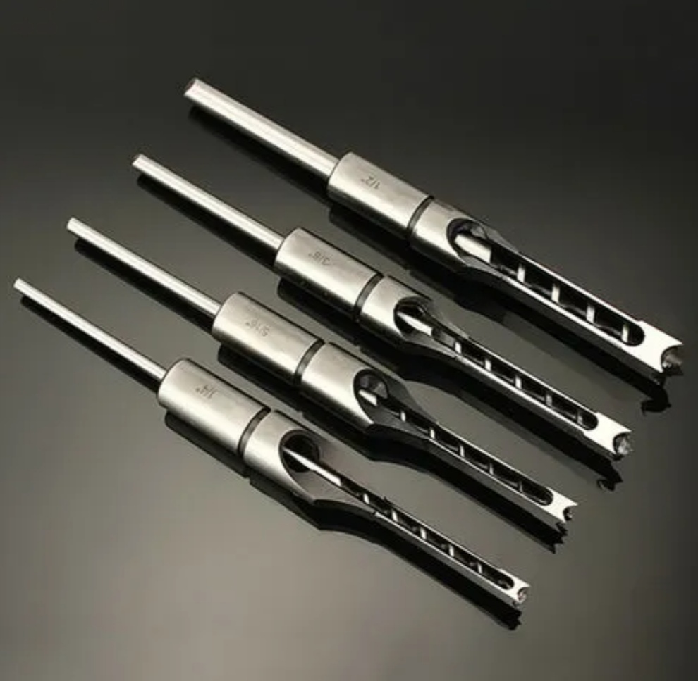

Alguna vez vi un accesorio para acoplar a un taladro normal y bloquear la parte exterior y así poder hacer el taladro cuadrado
Si, en el Ali lo tienen por unos 40€.
Si, tb recuerdo que en general es caro para lo que es…
y quien lo vende
Yo todavía me pregunto como funcionan esas brocas bedano.
La broca al girar vacía la madera y el bedano corta, la broca entra a vaciar antes que el bedano entre a cortar. Osea en el ajuste, la broca interior se deja unos milímetros más hacia fuera que el filo del bedano(escoplo)

Las brocas son especiales para cada bedano, ya que se ajusta al interior de este para girar

Supongo que la mortajadora que tu tienes Kity es una mortajadora horizontal o mesa de taladrar,para estas mortajadoras se necesitan brocass especiales que nada tienen que ver con las brocas espirales normales ,que no tienen filo laterales.
Las brocas que necesitas son de este tipo.
que ademas de tener el filo frontal tambien tiene filos laterales,ahun que no es conveniente hacerles mucha fuerza lateral lo suyo es hacer sucesivos orificios y acompañar con movimientos laterales.
Has de tener en cuenta que las brocas de escopletear las hay de corte derechas i de corte izquierdas y tendras que elejir segun tu maquina.

Claro, la broca es a derecha o a izquierdas dependiendo del sentido de giro de tu eje. Normalmente el grosor de la broca coincide con el grosor de la mortaja.
En el video italiano está bien explicado como utilizar la mortajadora vertical. Sólo dos cosas que no comparto es que para el grosor de la mortaja desplaza la base y vuelve a meter el bedano sin que la punta centradora toque madera, eso hace que ya no tengas el ajuste exacto para la siguiente pieza a escoplear y que la punta centradora al no tocar madera se calentará al oscilar en el interior del bedano.

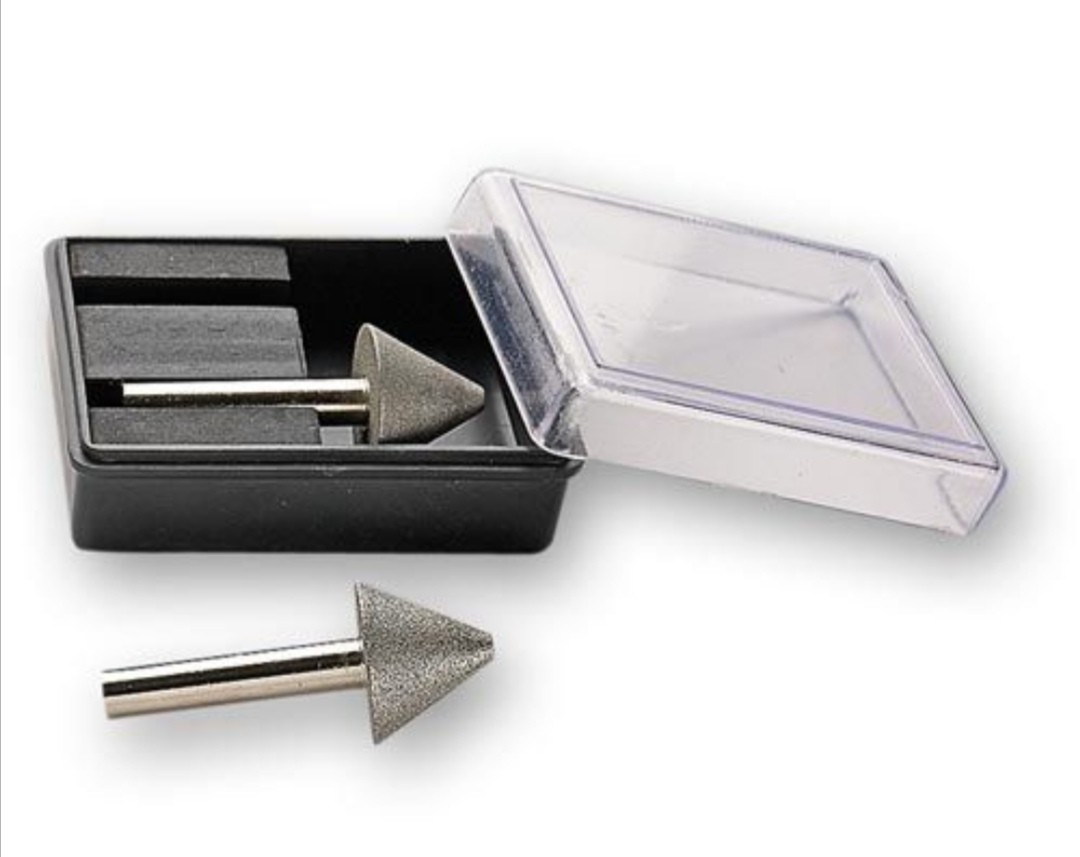

Otra cosa es el afilado del interior del bedano, lo hace con una piedra que no se ajusta al diámetro interior, prefiero unas piedras cónicas que se ajustan a dicho diámetro.
