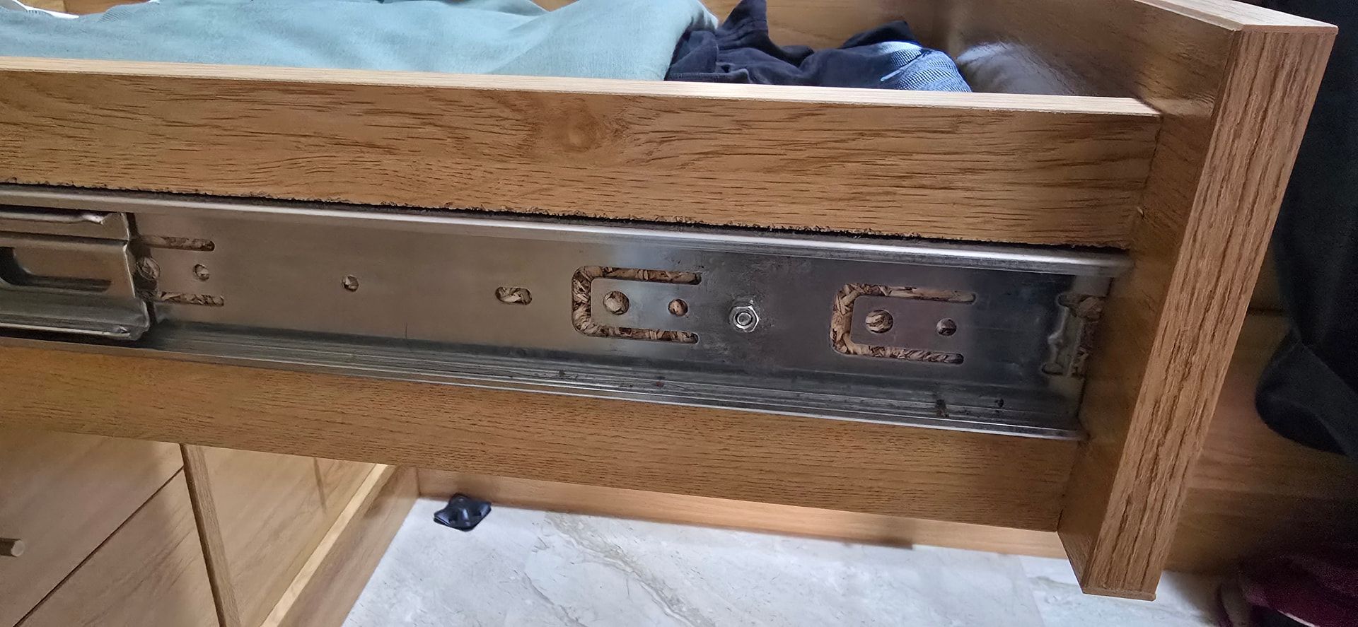

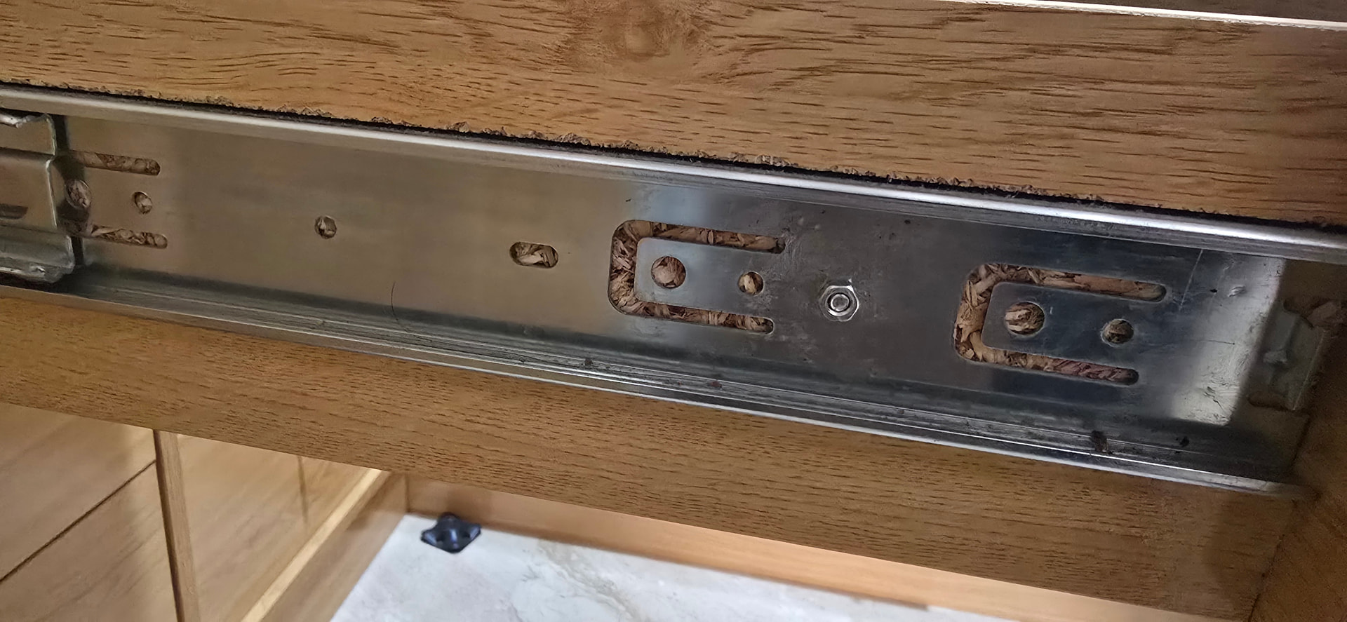

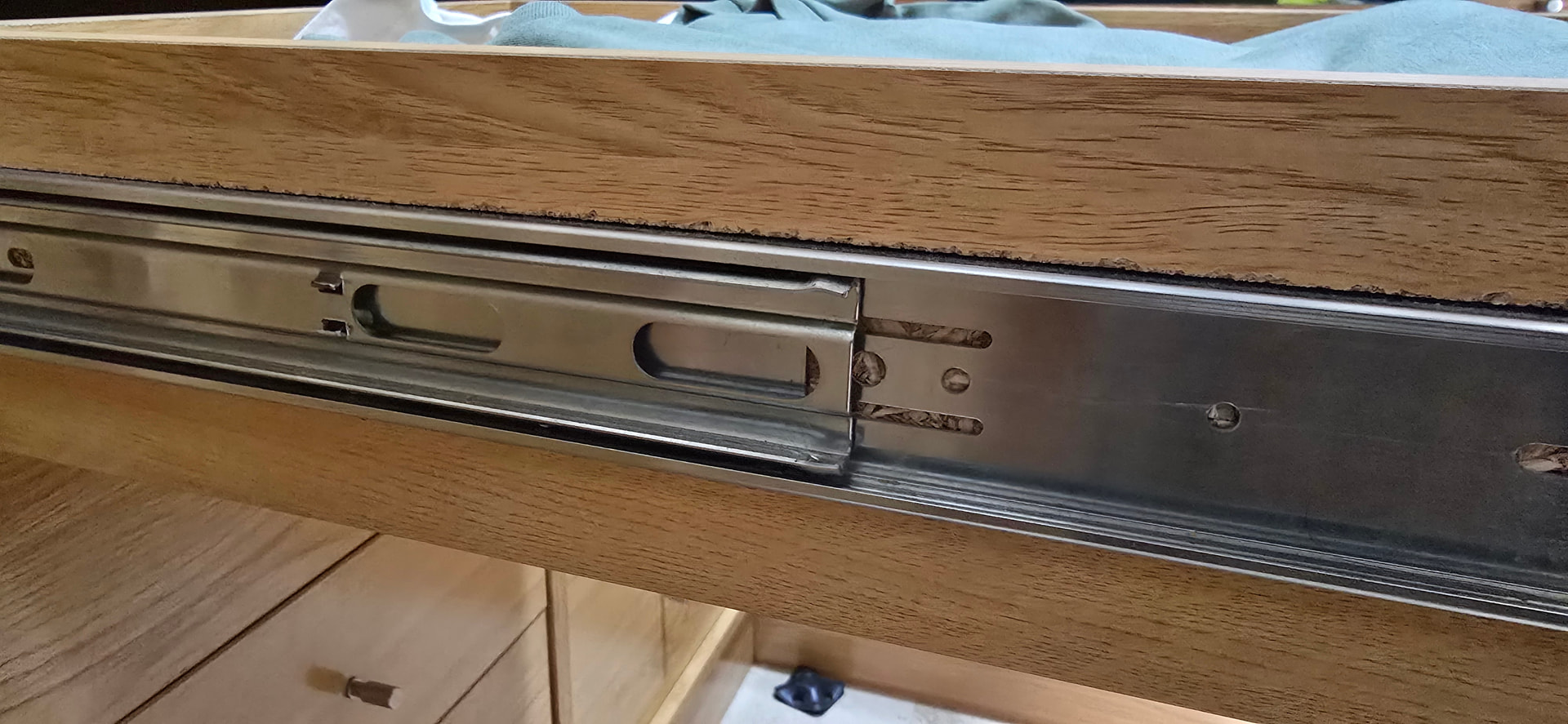

Hola a todos…
Me estoy volviendo loco para saber cómo sacará este cajon (y el resto)…estas correderas no tienen ni precedidas para apretar, ni palanquitas para subir/bajar ni nada de nada…
Alguna idea de cómo proceder?

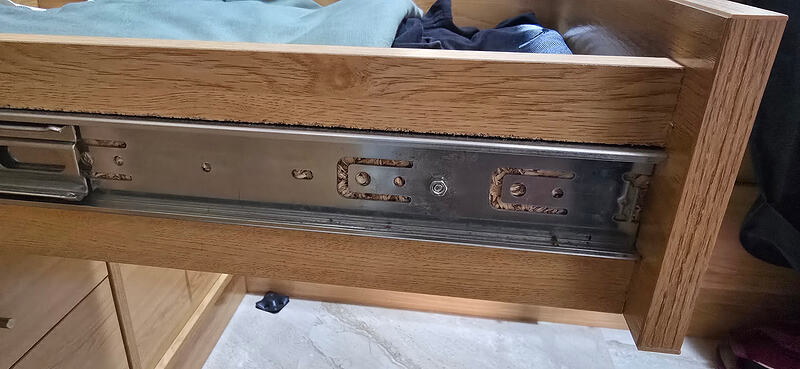

Hola a todos…
No se es impresiónia o parece que están puestas al revés??
diria , casi seguro al 99% que esas guias no son extraibles como los csjones de cocina.
Tienes que quitar los tornillos que van al cajon, ojo, que alguno habra escondido que solo veras cuando en un punto con el cajón medio cerrado/abierto, por los agujeros que tiene la guia
en la primera foto veo una tuerca, no ira enganchado por ahi??
Hay correderas que no llevan la opción de extraerla. Hay que desatornillar

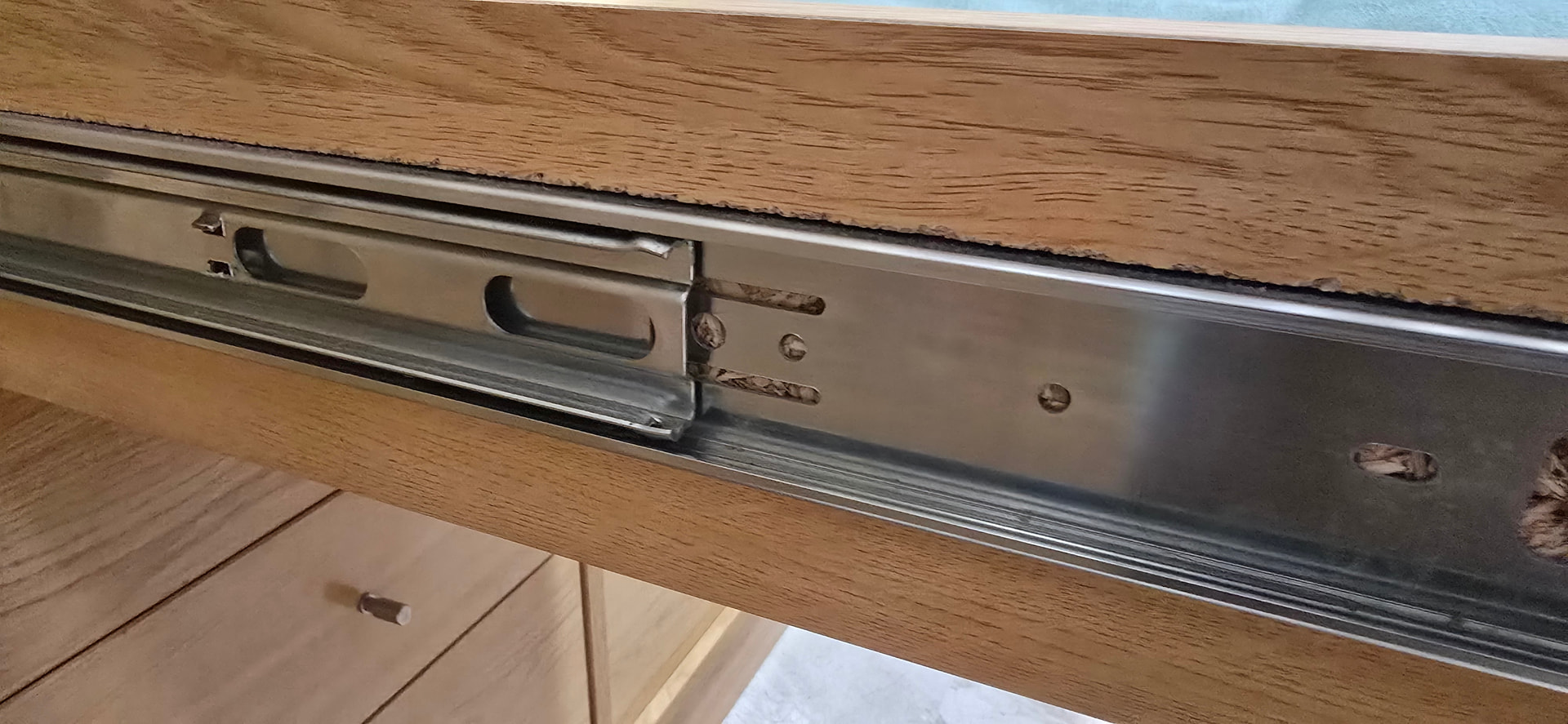

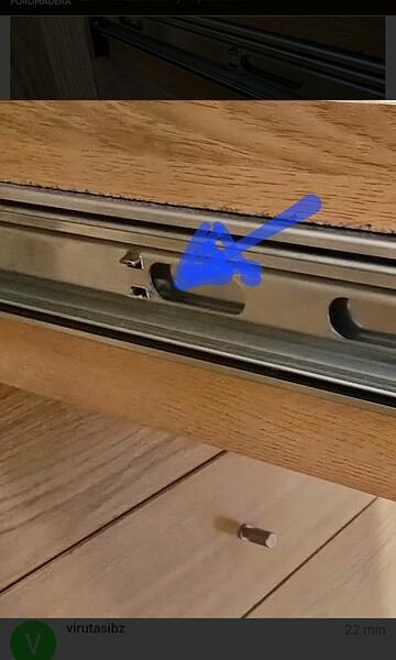

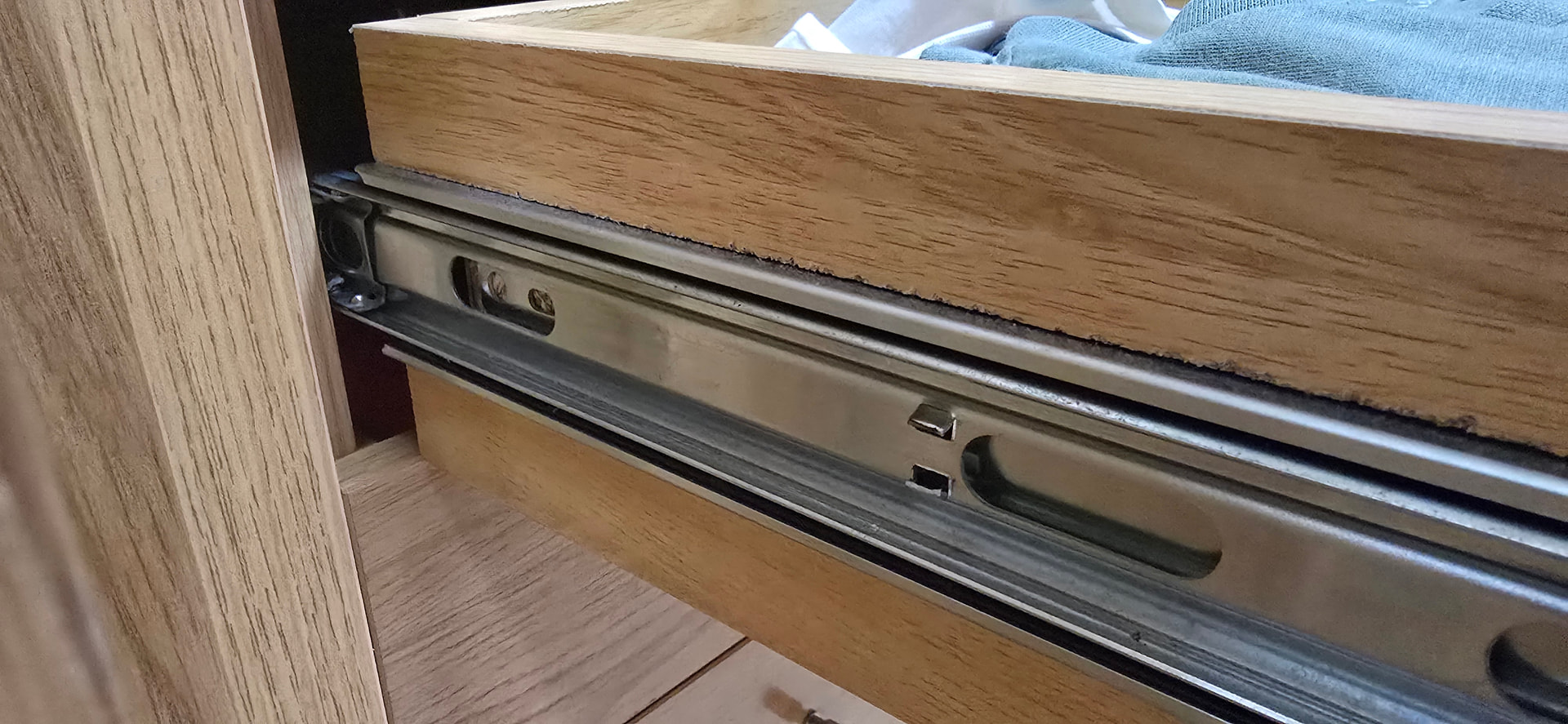

O mucho me equivoco o están al revés, con el cajón extraido de todo, si es asi, la pieza de plástico que lo suelta tendría que estar en el tramo de guia que está fijado en el costado del mueble
