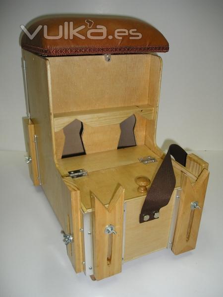

Pues otra de mis aficiones es la pesca, y hace tiempo que ando detrás de un cajón de pesca de los llamados Valencianos. Los que se fabrican son totalmente artesanales y no es fácil encontrar alguno, así que me he dicho… Voy a ver si me puedo hacer uno, que no es difícil, pero la verdad ando super perdido ya en cuanto a medidas, materiales… Alguien tiene alguna idea y me puede dar alguna pista.

el de la foto esta construido con tablero y pino…veo tambien alguna placa que parece aluminio,la balsa tiene un precio prohibitivo y en mi caso solo he podido encontrar tablas para modelismo, ademas si no la refuerzas la balsa no tiene mucha fuerza estructuralmente,igual te sientas en el cajon y se colapsa.

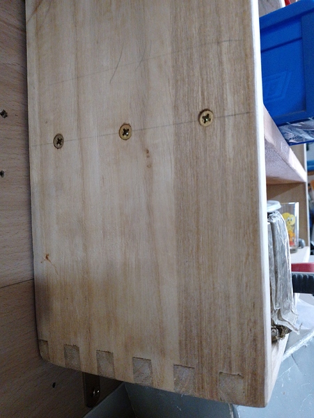

Compré una pieza de paulownia y es ligera y aunque blandita parece fuerte
Gracias @Tapi, estava pensando “mezclar” la paulownia, con alguna madera más fuerte, usar la paulownia sólo para “tapar” huecos…
