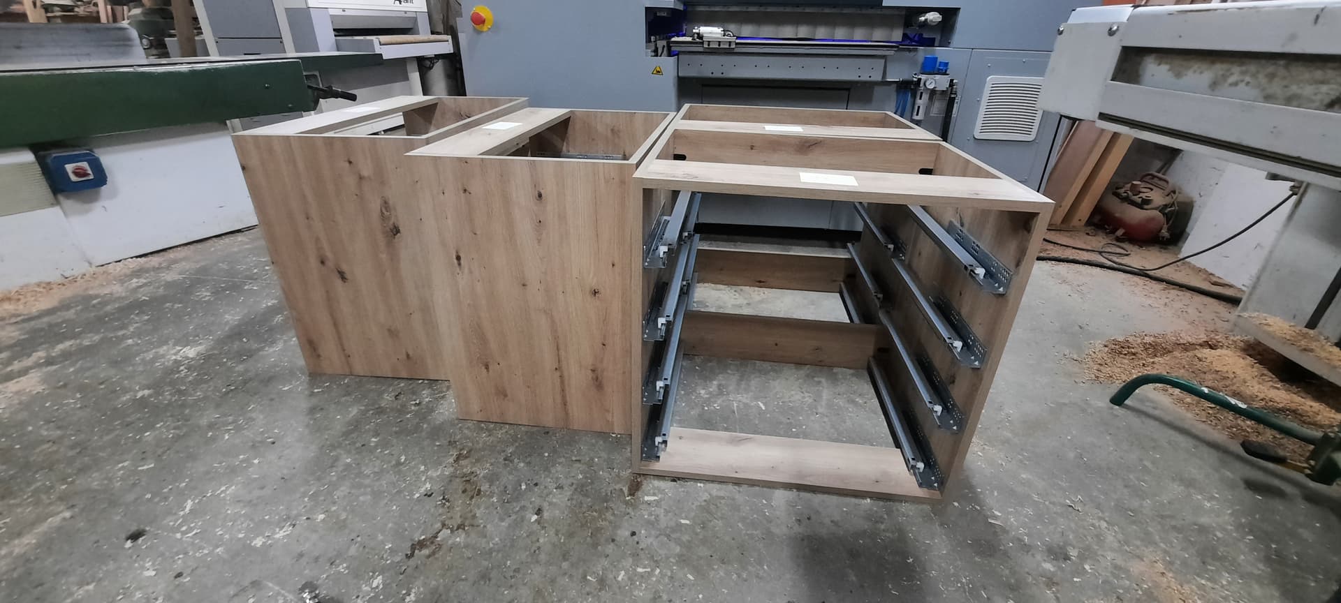

Buenas noches!! Pues eso, hoy ha tocado unas cajoneras “a fuego”… entre que nos cortaron la luz, el trabajo que aprieta y la “miseria” que va en aumento pues hoy toco trabajar a marcha forzada…

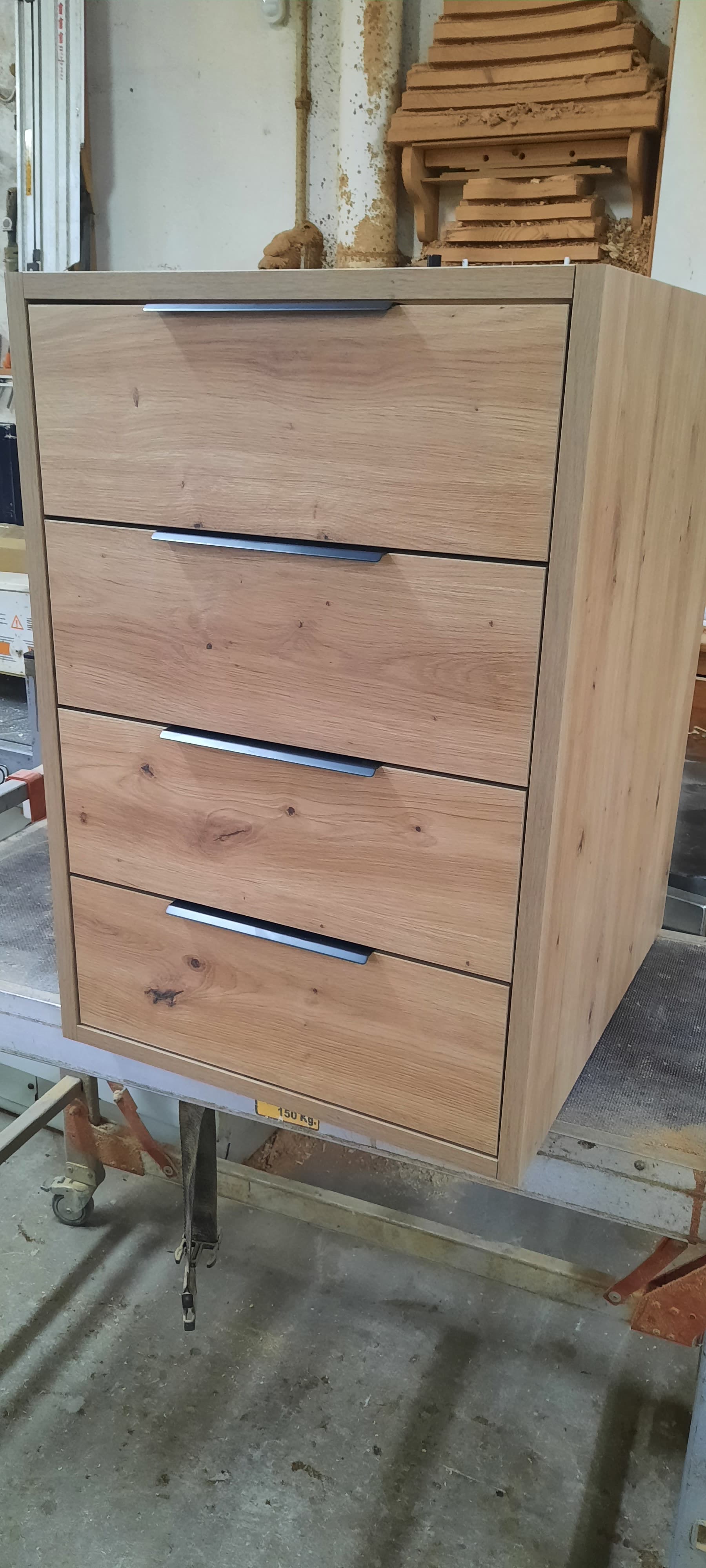

Os enseño como hice 4 cajoneras rapidas partiendo de melamina superpan de 19 mm.

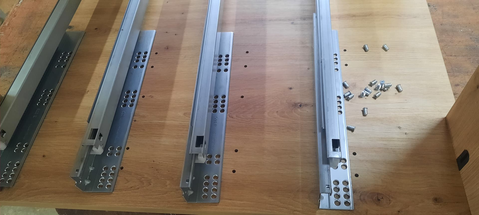

Lo primero corte y mecanizado en cnc de la estructura de la cajonera. He ensamblado con espigas de diametro 8 y el cabineo 12 de lamello. Las guias de cajones son ocultas y estan sujetas a la cajonera con tornillo euro, previa mecanizacion de taladros de 5

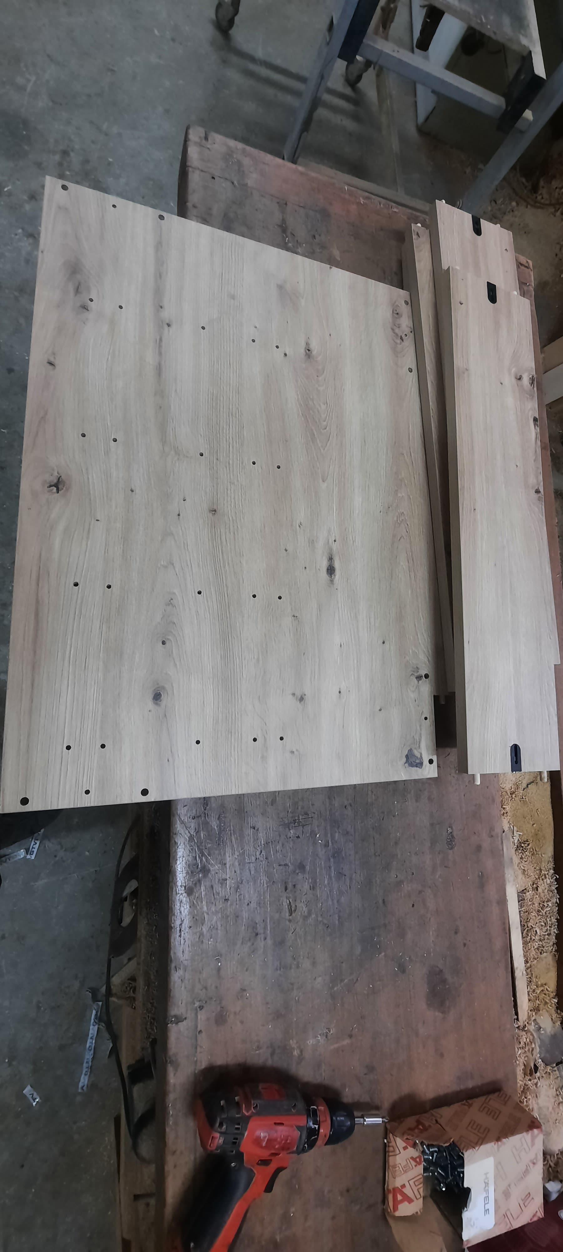

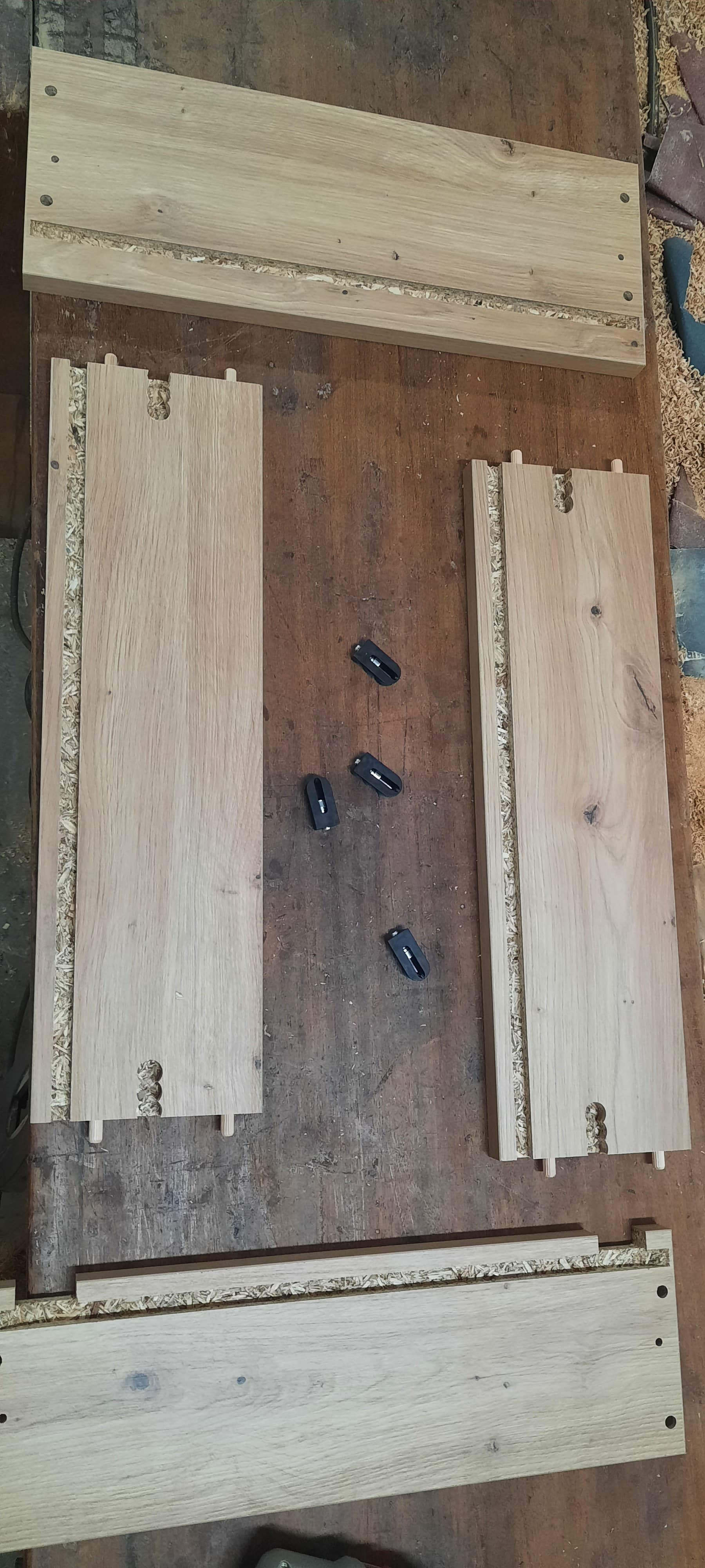

Lo siguiente preparar los cajones, ensamblados con el mismo sistema, espigas y cabineo 12, mecanizado en cnc

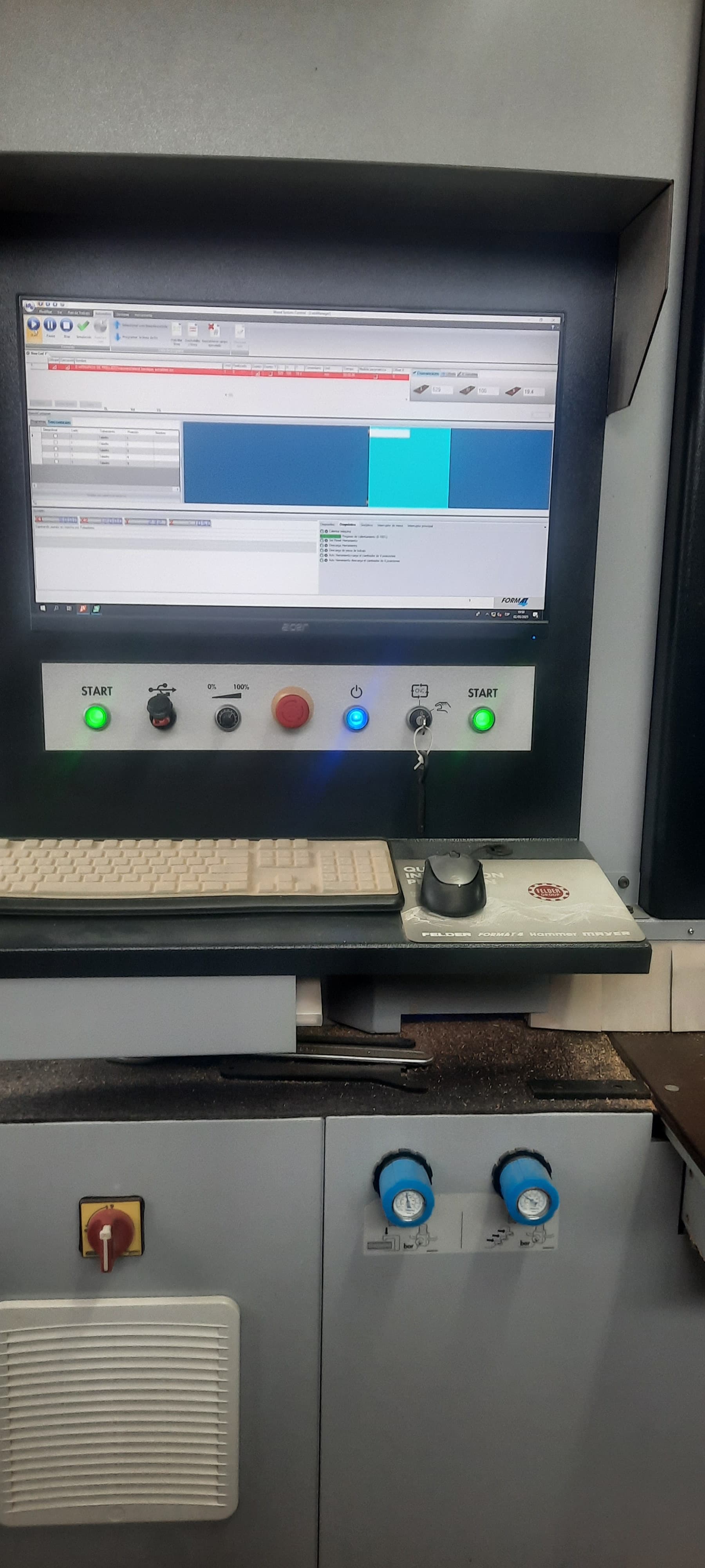

Observar como hace el cnc para hacer el acanalado para el fondo del cajon sin astillar. Primero sierra 1 mm de profundidad hacia atras para hacer de incisor, bajando al final a la profundidad programada para acabar serrando hacia delante.
Estas son las piezas del cajon

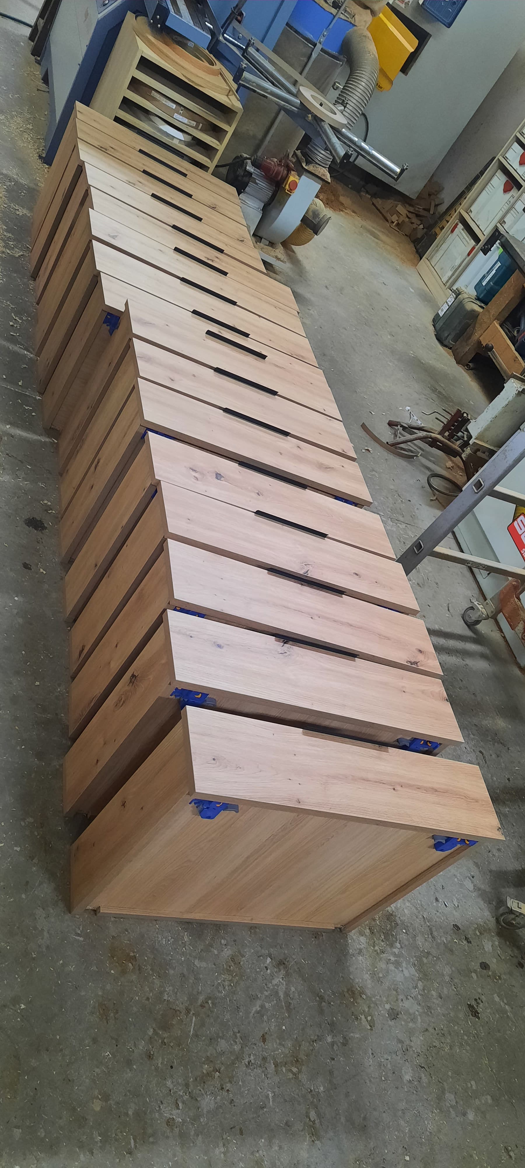

Por ultimo armar los cajones, minuto y medio por cajon

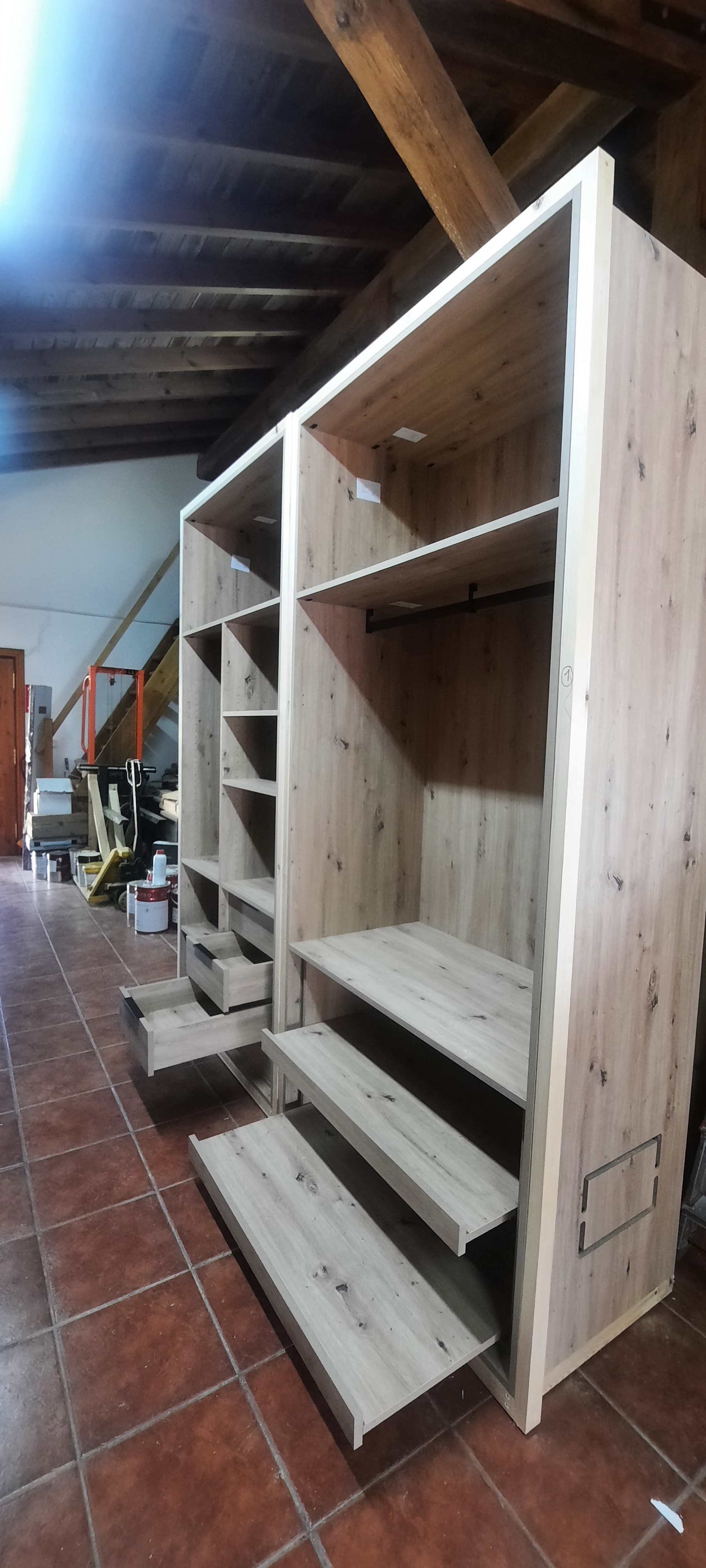

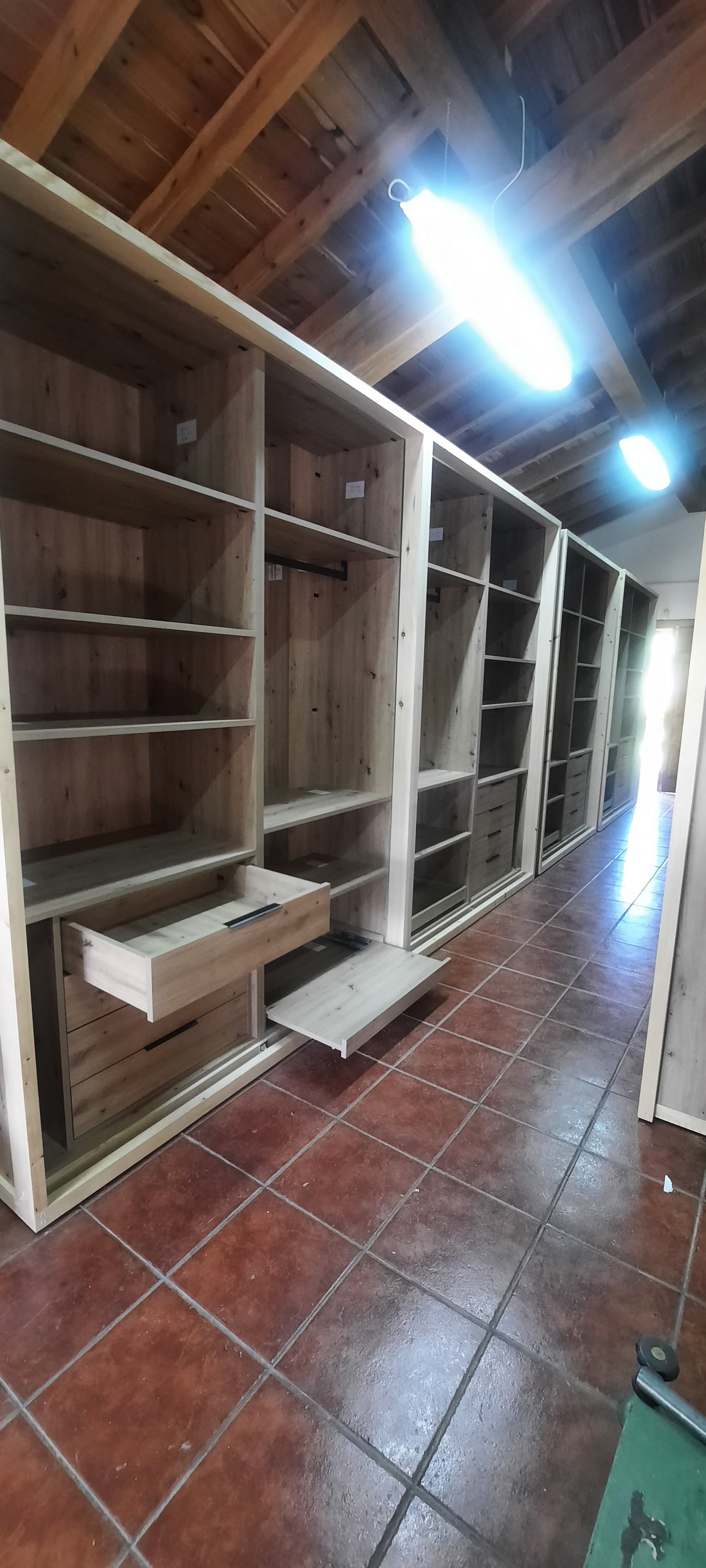

Y asi quedaron las cajoneras

El sistema cabineo es resistente?
Mucho, te sorprenderia. Ademas tiene la gran ventaja de poder armar un armario una persona sola y desde el interior. Puedes armar un armario metido en un hueco justo ya que siempre trabajas por dentro del armario
Tengo un atasco exagerao!! A ver si consigo ver la luz!!
El sistema es solo para cnc?, tiene plantilla para mecanizado sin cnc?
He visto algun apaño, pero no lo he usado nunca. El cabineo requiere bastante precision, te tiene que coincidir bien los tres taladros de 15 mm que hagas en una pieza con el taladro de 5 que hagas en la otra. Si no coinciden muy bien te da mucho problema para armar

Me resulta curioso que los cajones sean también desmontables…

Los cajones son desmontables por rapidez para hacerlos y de paso si hay que cambiar alguna pieza del cajon se hace bien asi.

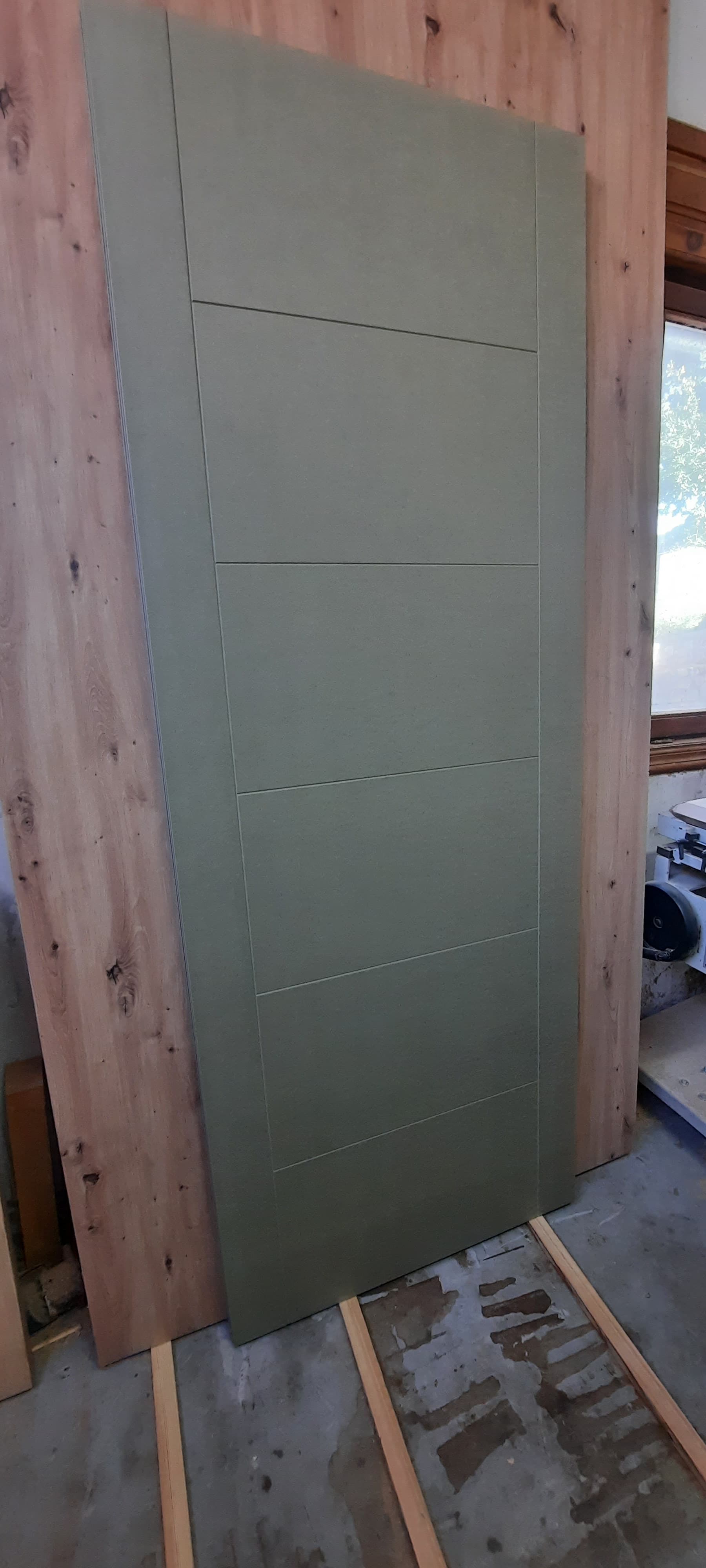

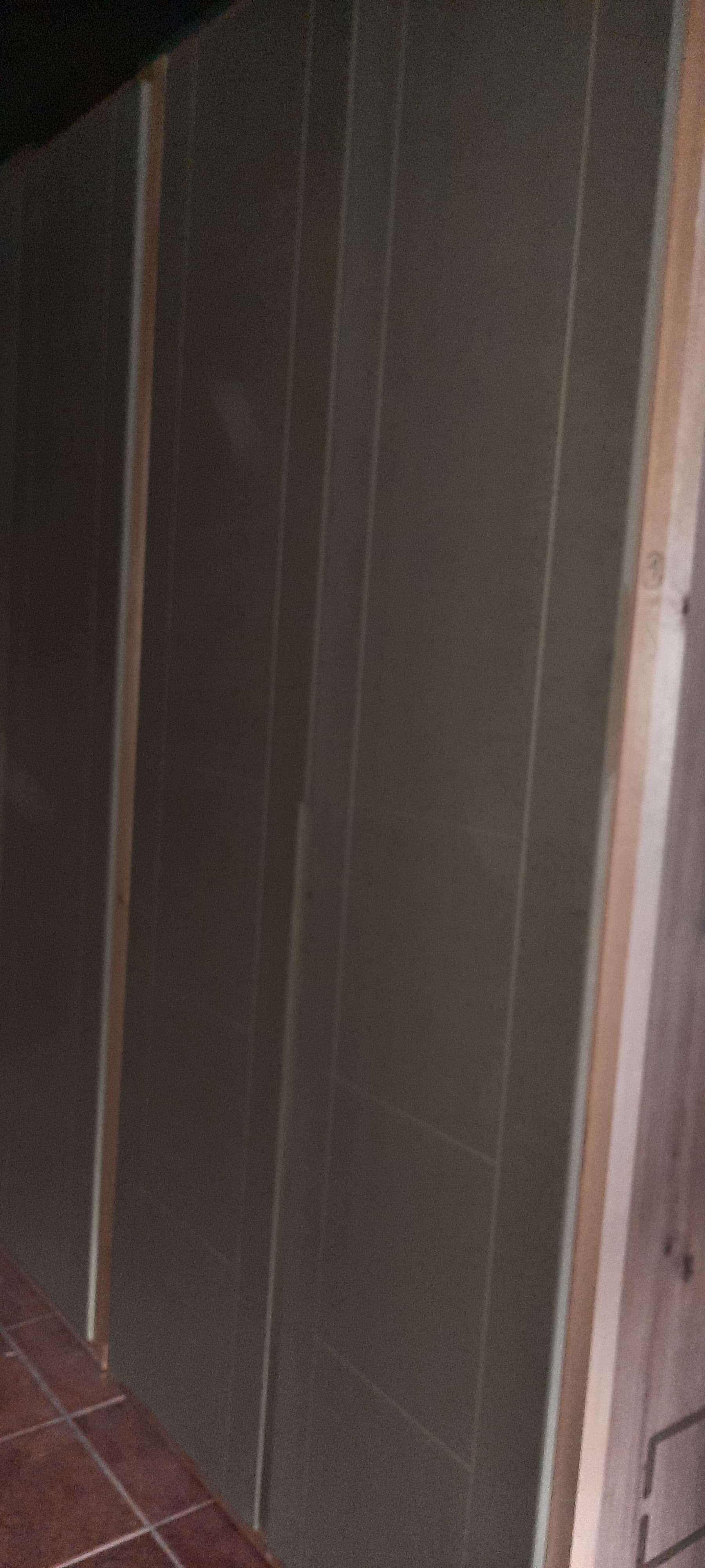

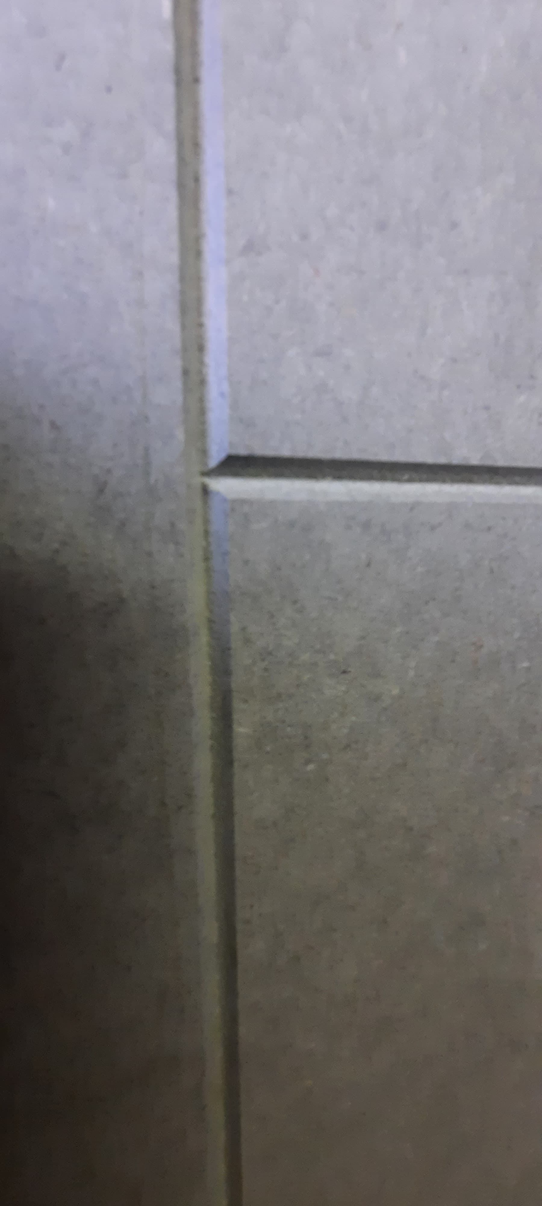

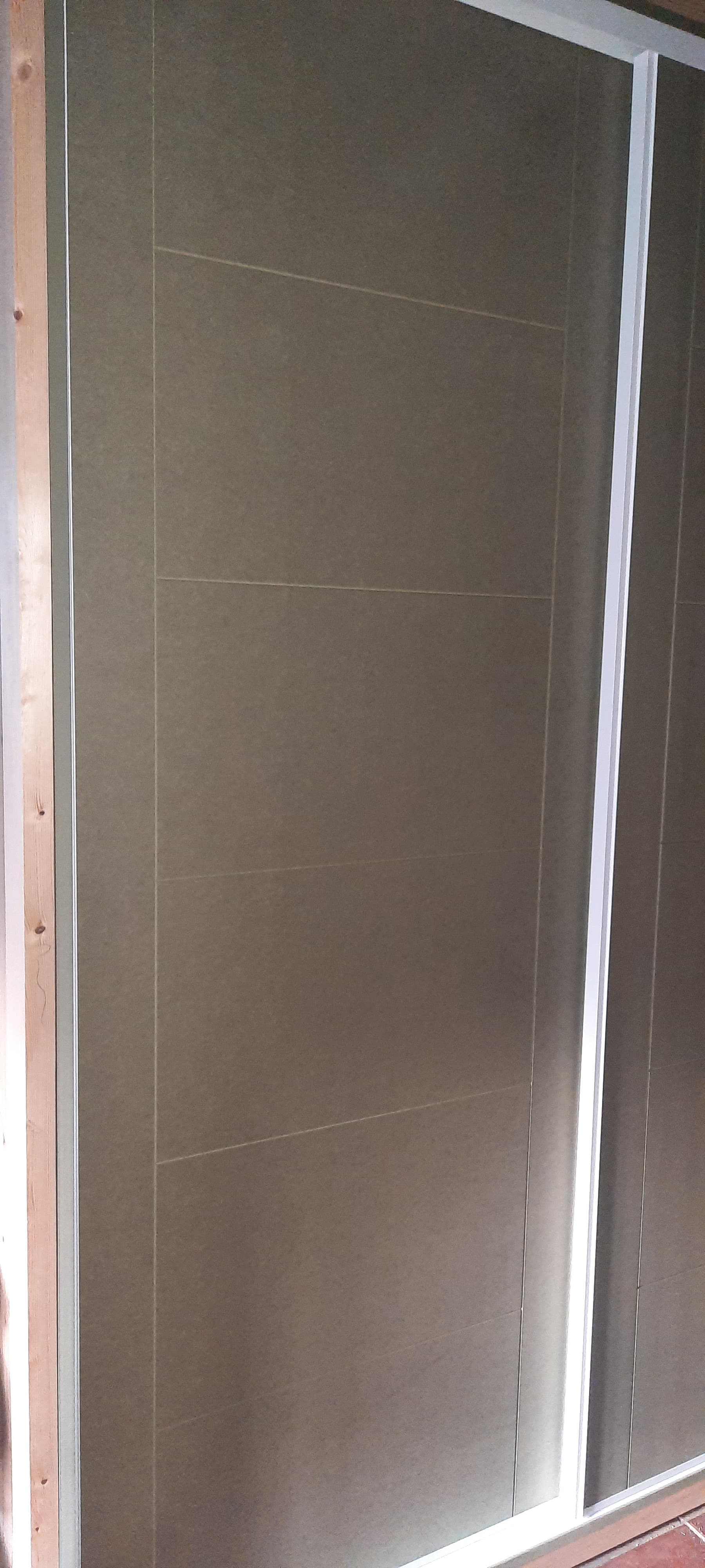

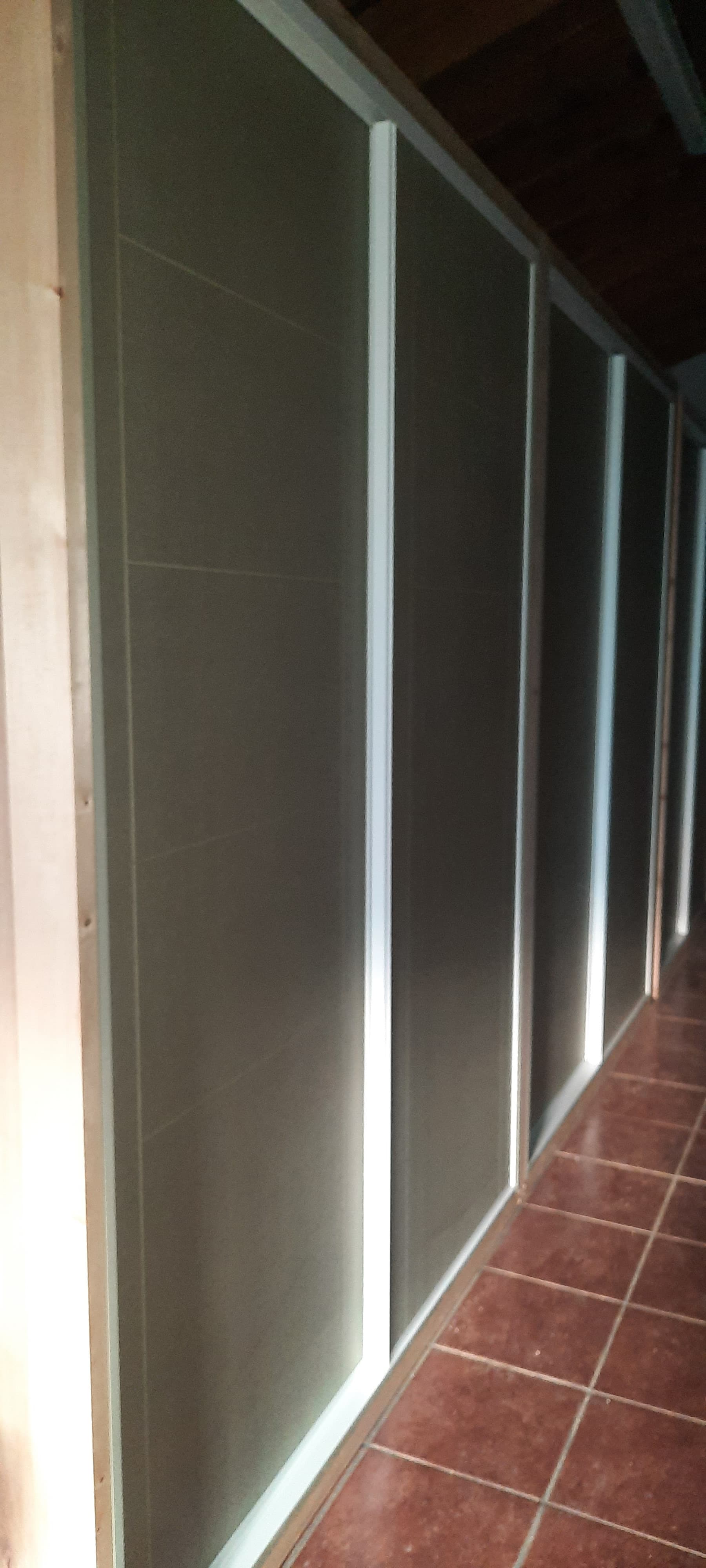

Buenas!! Dia a fuego y amarios listos para lacar!!

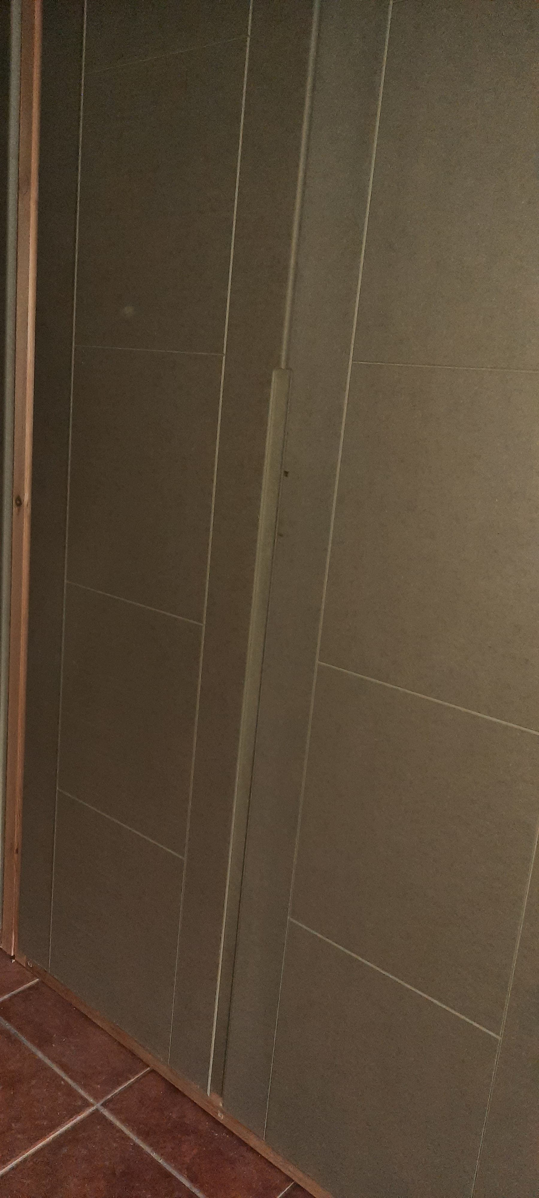

Fresando las lineas en las puertas
Y asi quedan
A descansar mañana que la semana que viene vamos con puertas a fuego tambien :fire::fire::fire:
