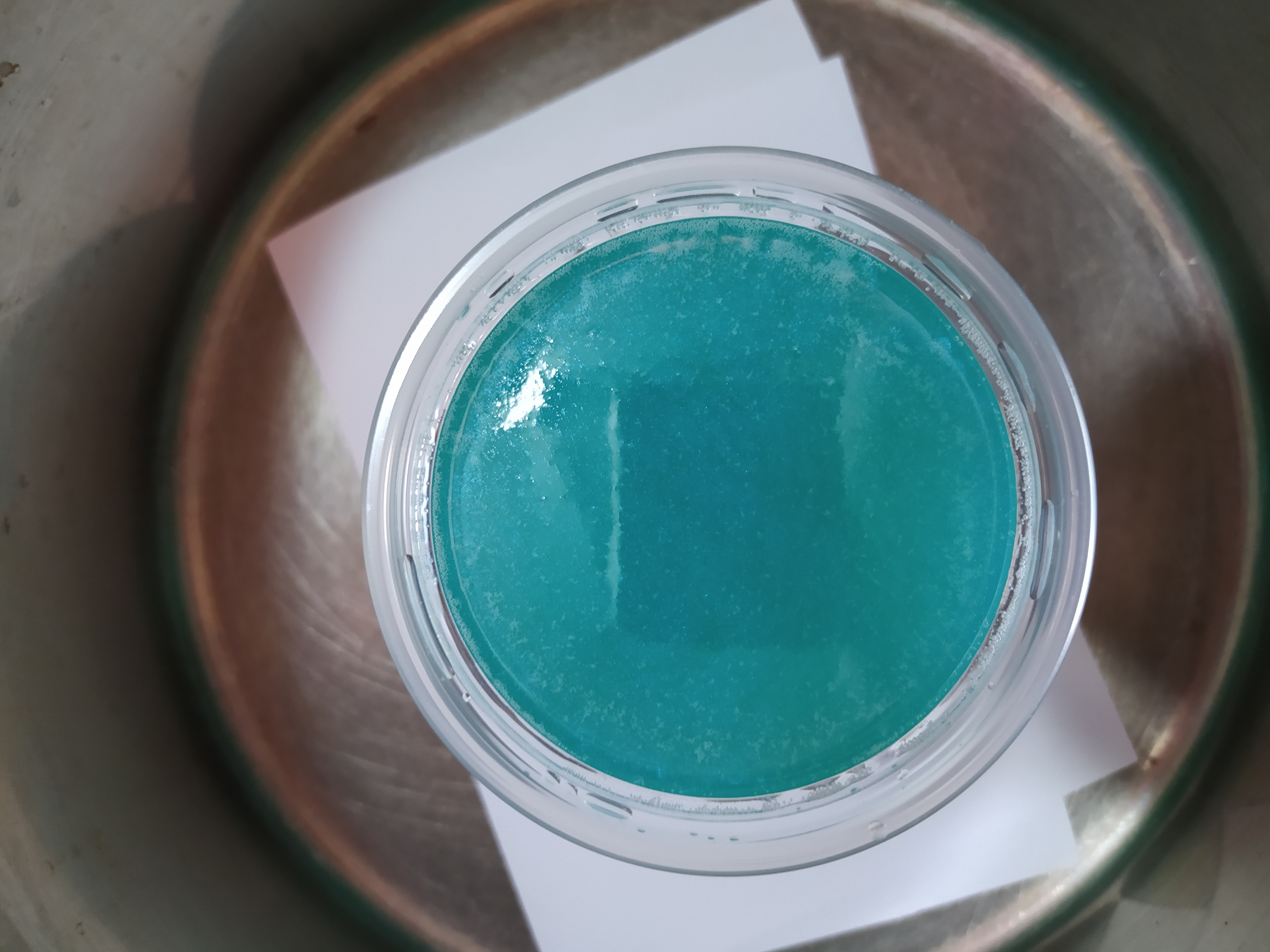

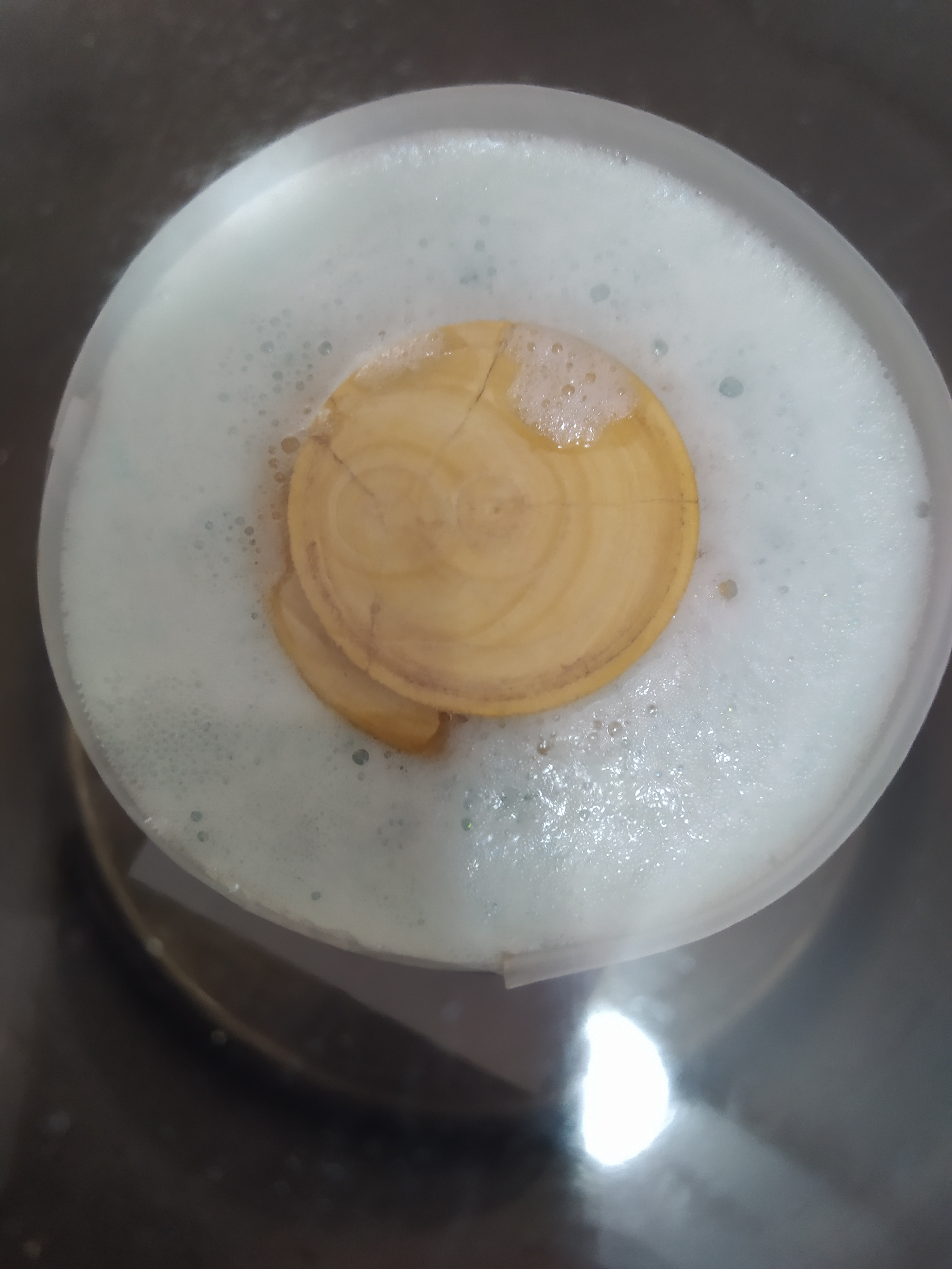

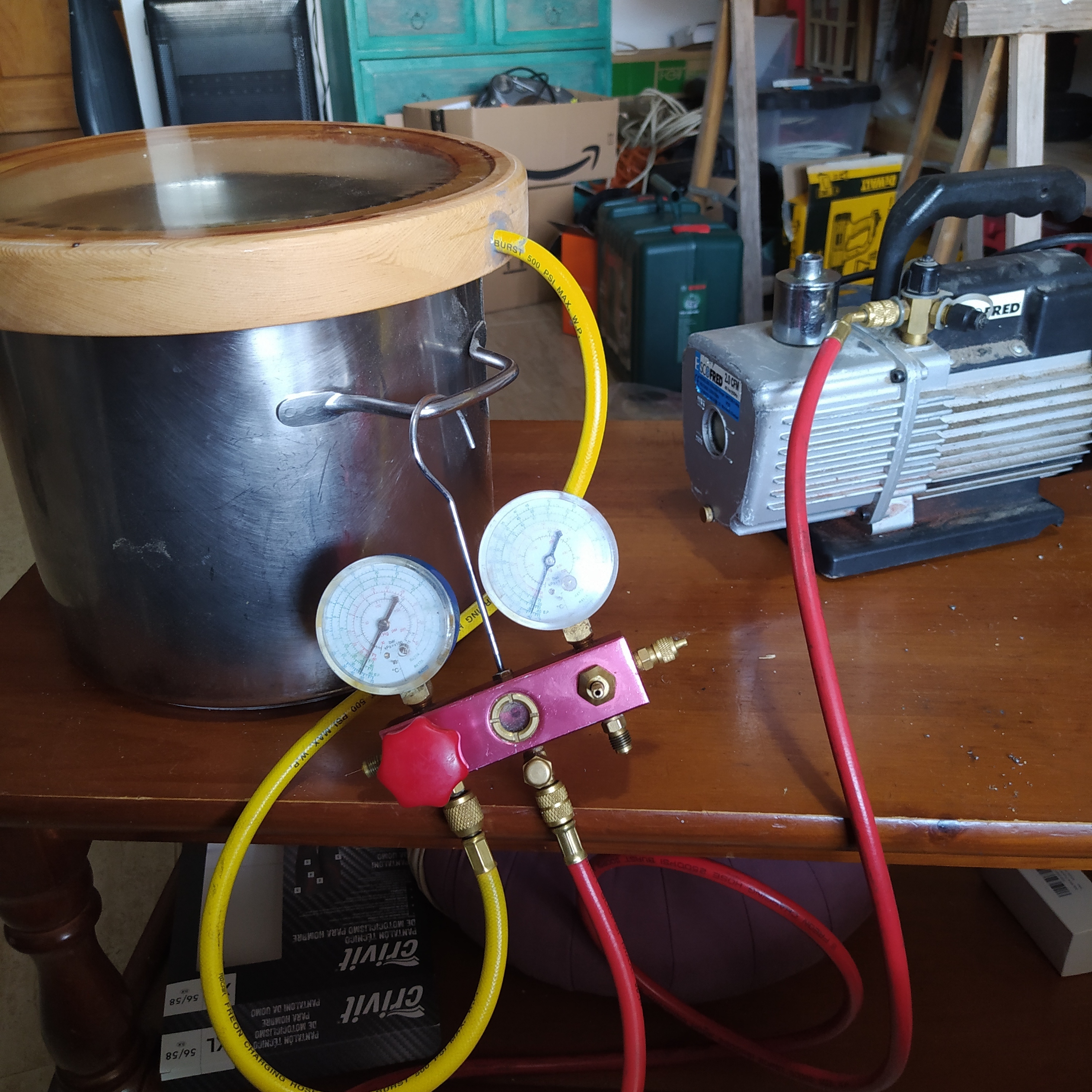

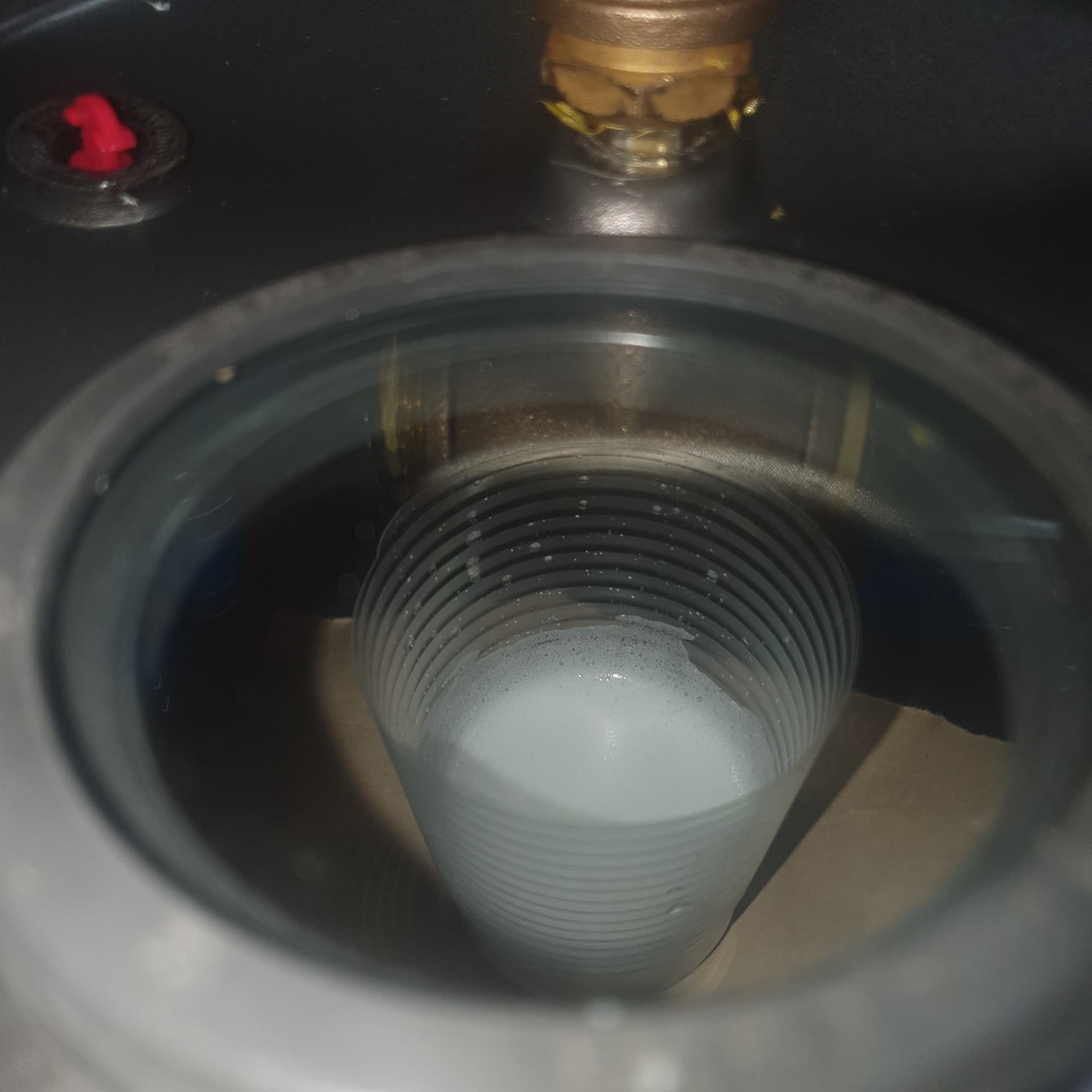

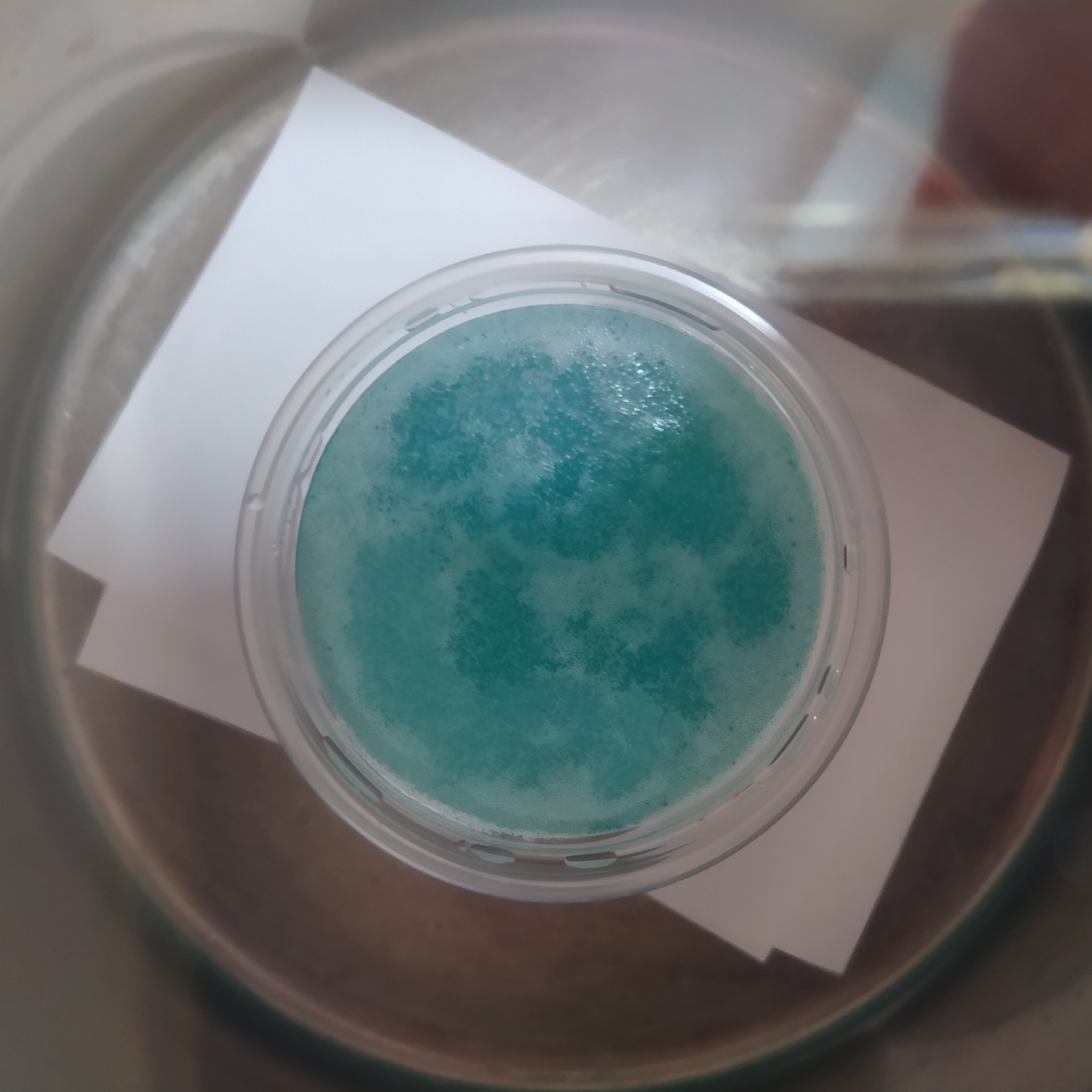

Por si a alguien le aporta algo os dejo fotos de la cámara de vacío que me he hecho, funciona y saca burbujas de las mezclas de resina que da gusto. Un saludo

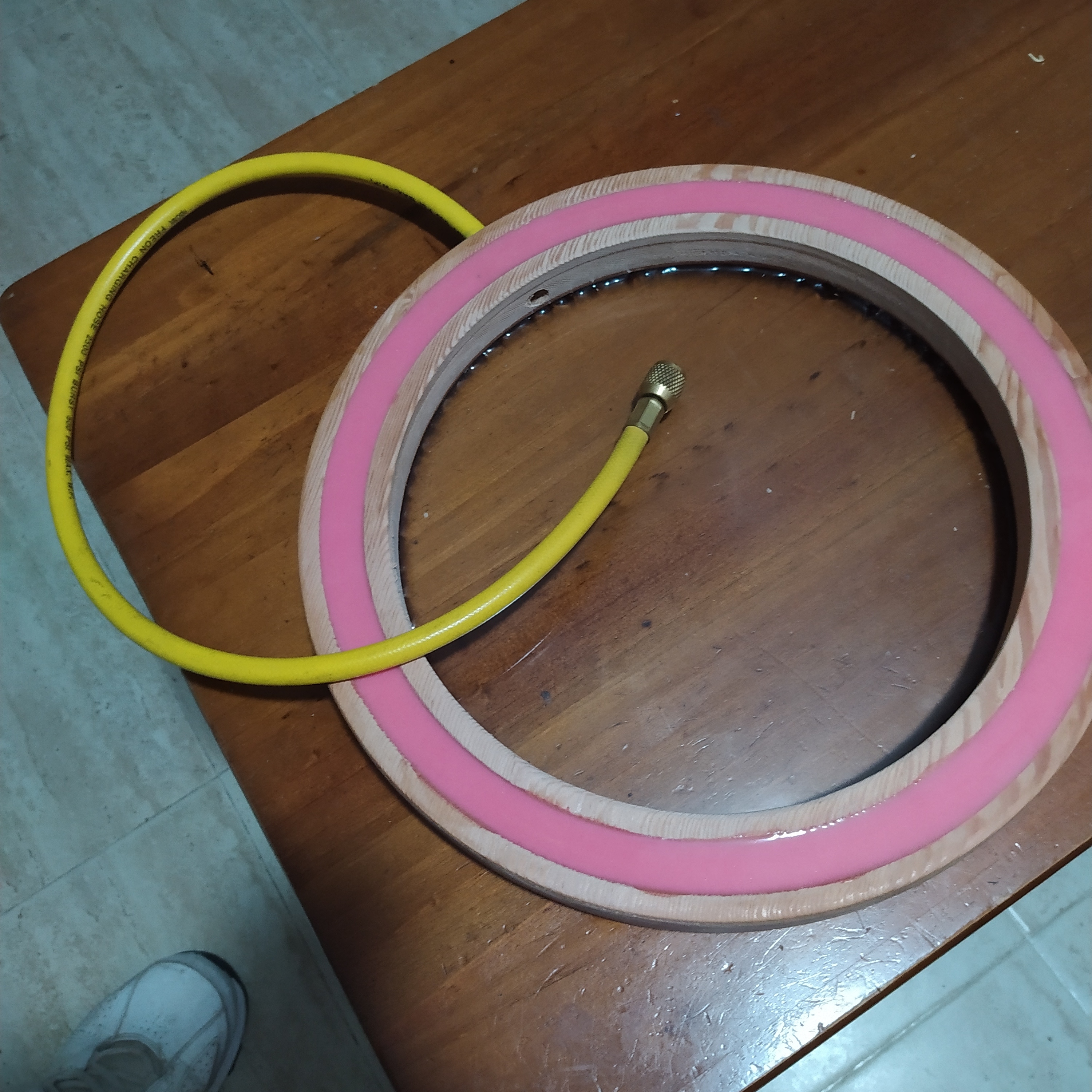

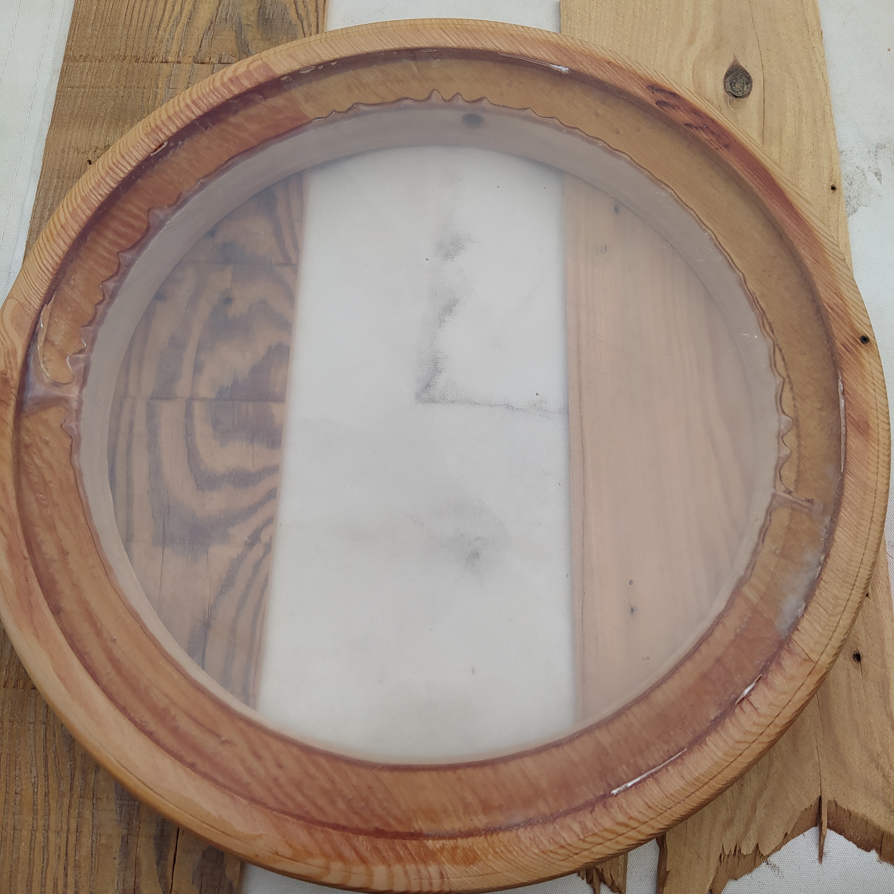

![IMG_20210313_101752|600x600(upload://nAVUJHkDvjwqiUeRIIYxam8d8Ja.jpeg)La base es una olla de acero de toda la vida, y la tapa esta torneada con una hendidura arriba para alojar una capa de resina transparente de 1 cm y por el otro lado le hice un canal y lo rellene con silicona liqyida de moldes para que haga de junta

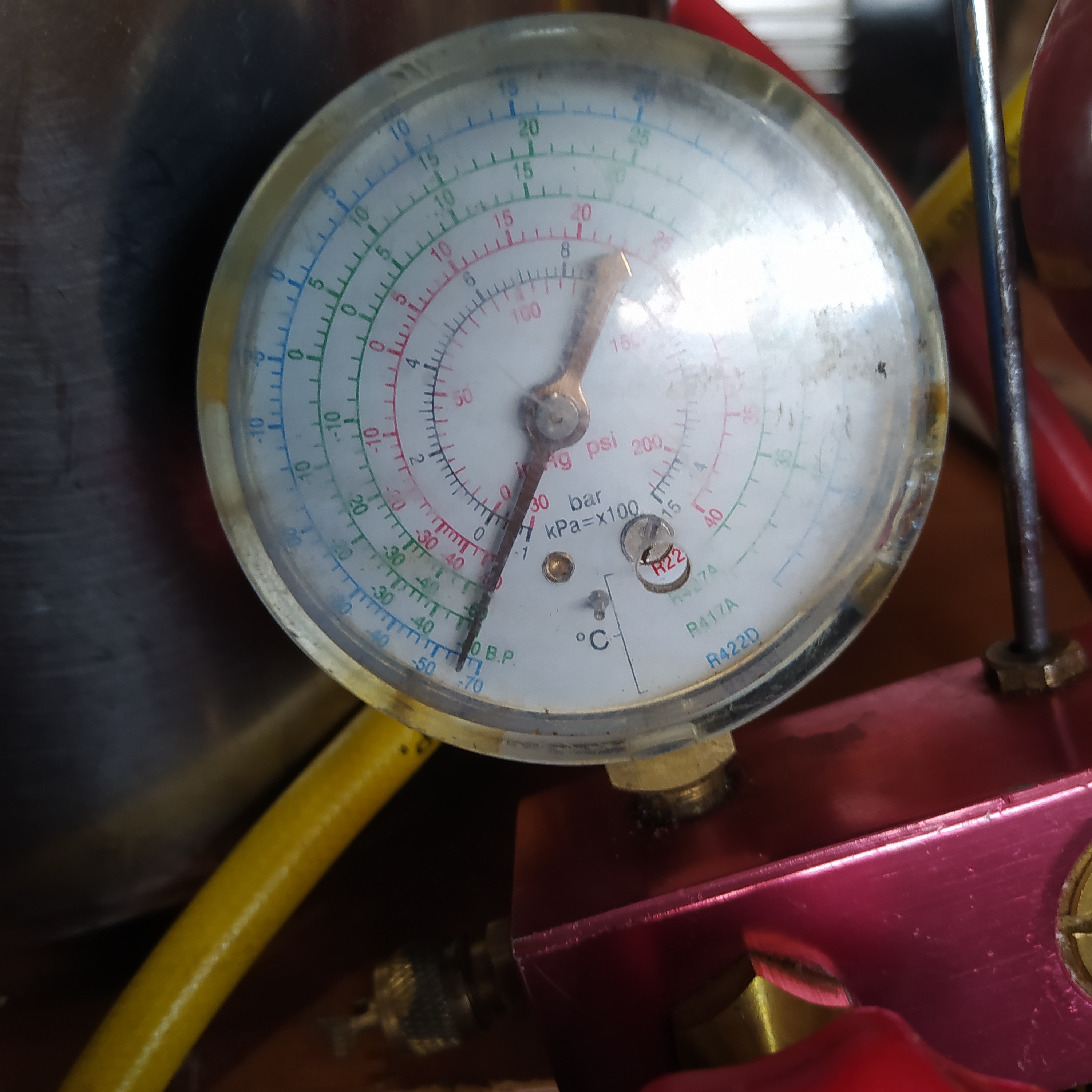

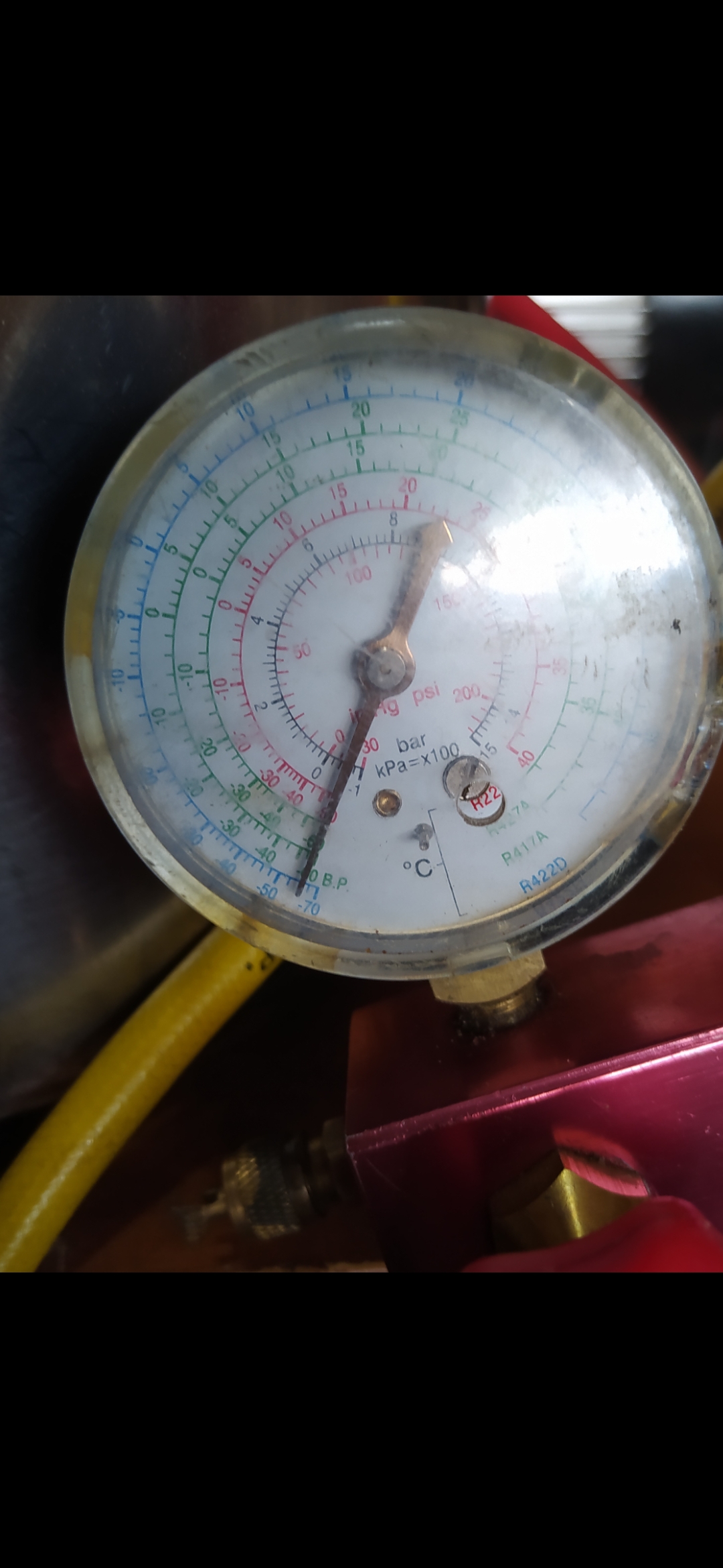

Pepet, la tapa es de pino 4 cm de grueso por 30 de diametro exterior, interior de la tapa de resina de hasta un cm de espesor, marca dipoxi. La presion que alcanza son 30 psi negativos

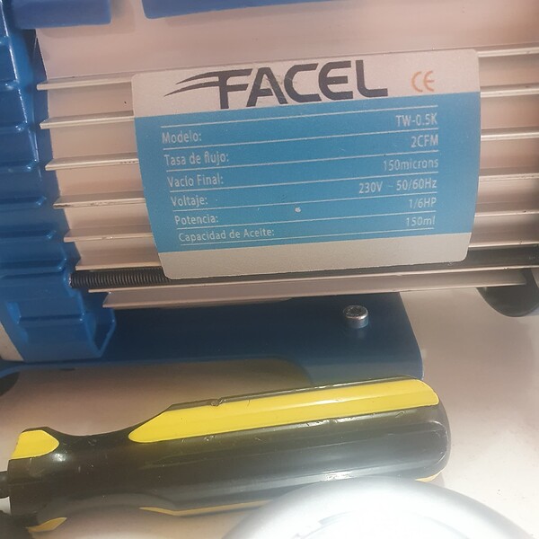

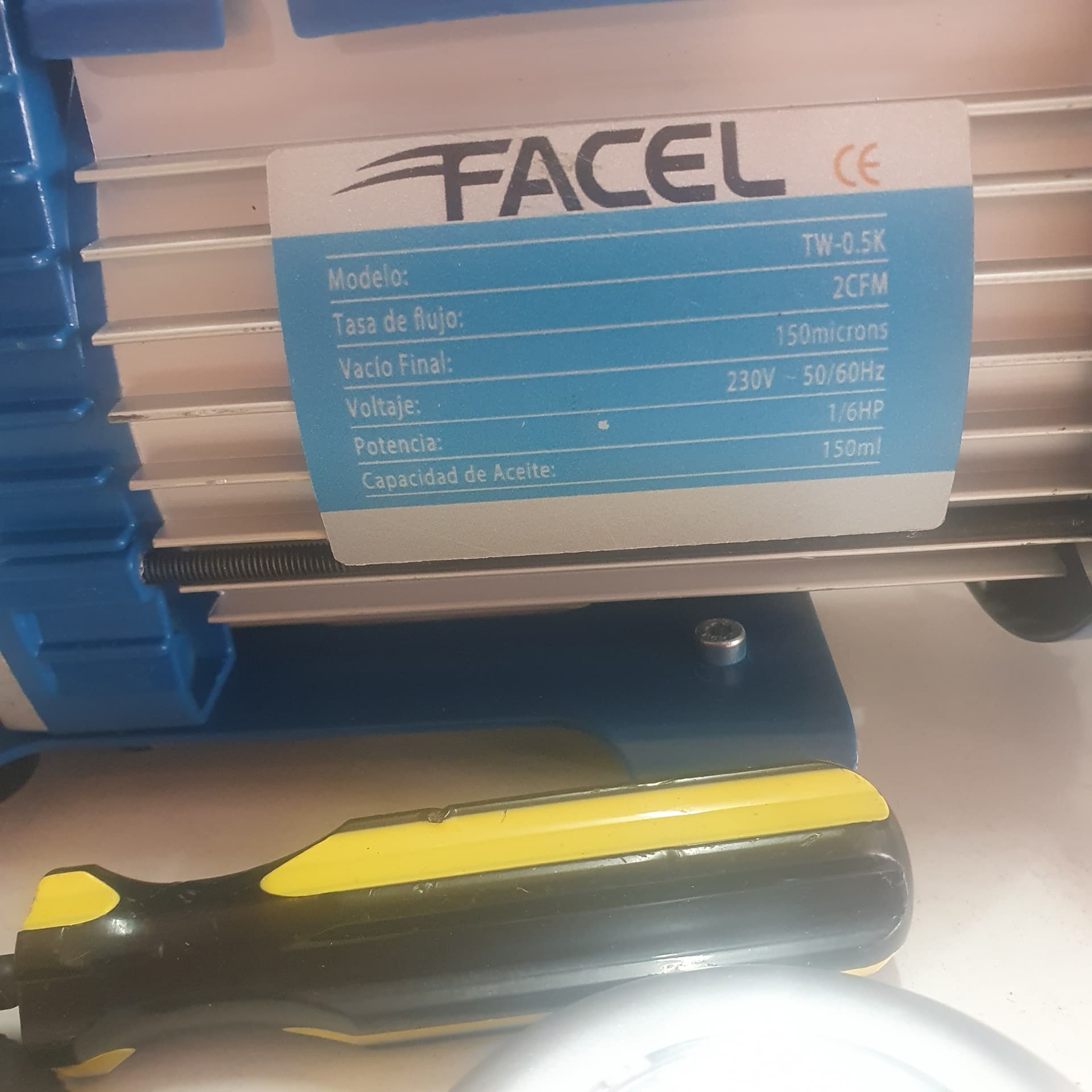

Iba a decir en el otro post que me parecia una bomba de vacío de coche para el aire acondicionado
1 bar es 1 atmosfera redondeando, no te parece mucho 2.5 bares???
Yo trabajaba madera estabilizada y demás como máximo hasta 1,5.
Esta bomba para aire acond. max 5 PA (pascal) equivale a 0,000725 PSI Lo dice el fabricante.
No se ve pero entiendo que sera pulgadas de (hg) mercurio que no libras por pulgada cuadrada psi.
pound per square inch
1 Libras por pulgada cuadrada (psi) = 2.036 Pulgadas de mercurio (in hg)
