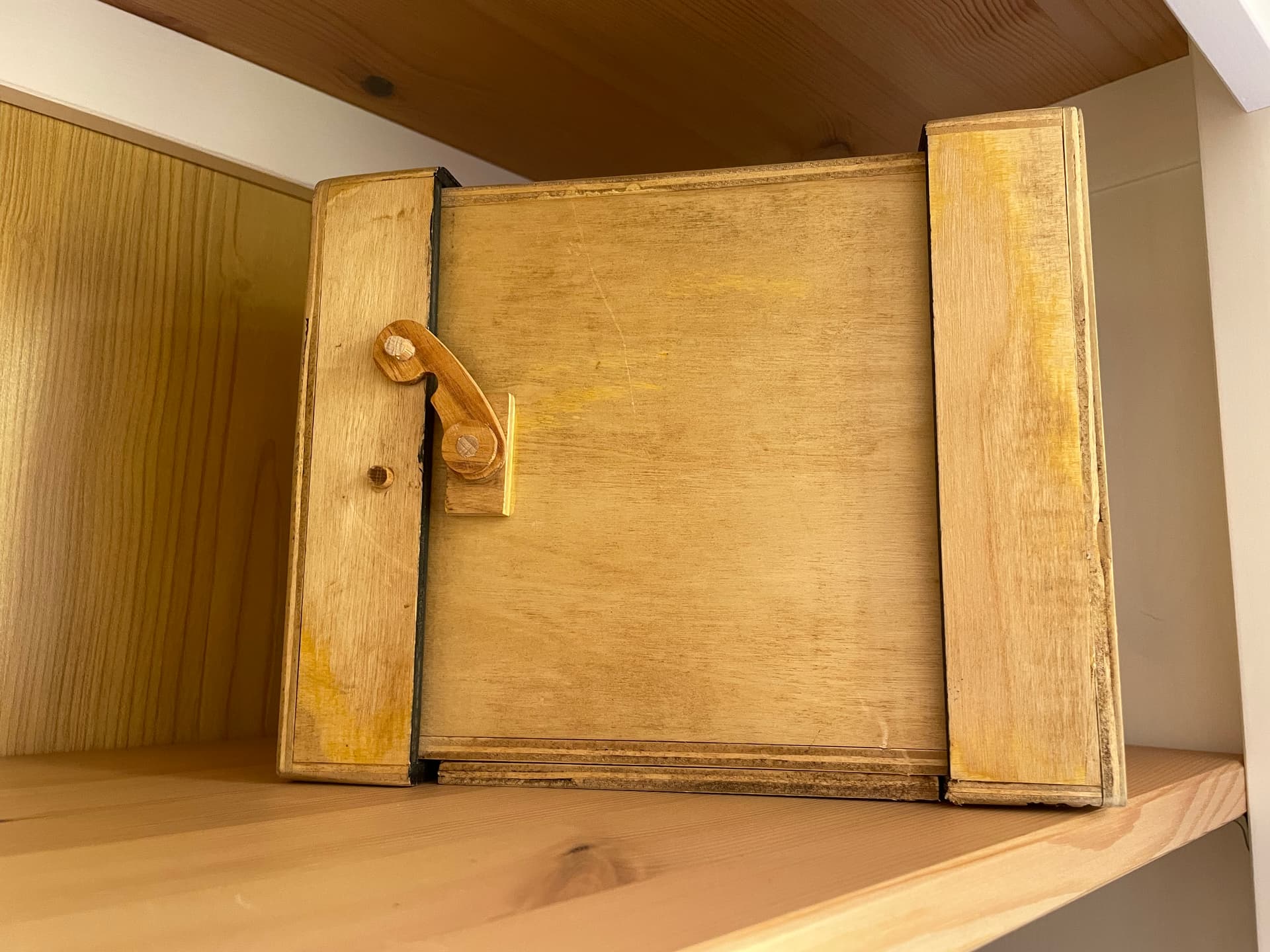

No sé si los trabajos con contrachapado los consideráis ‘de madera’ o no.

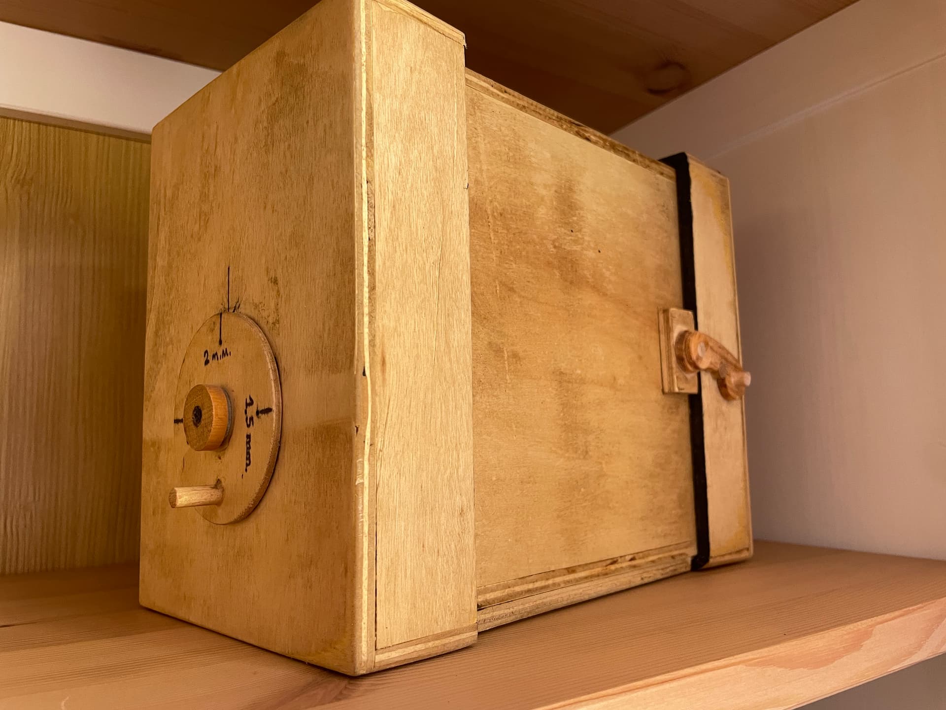

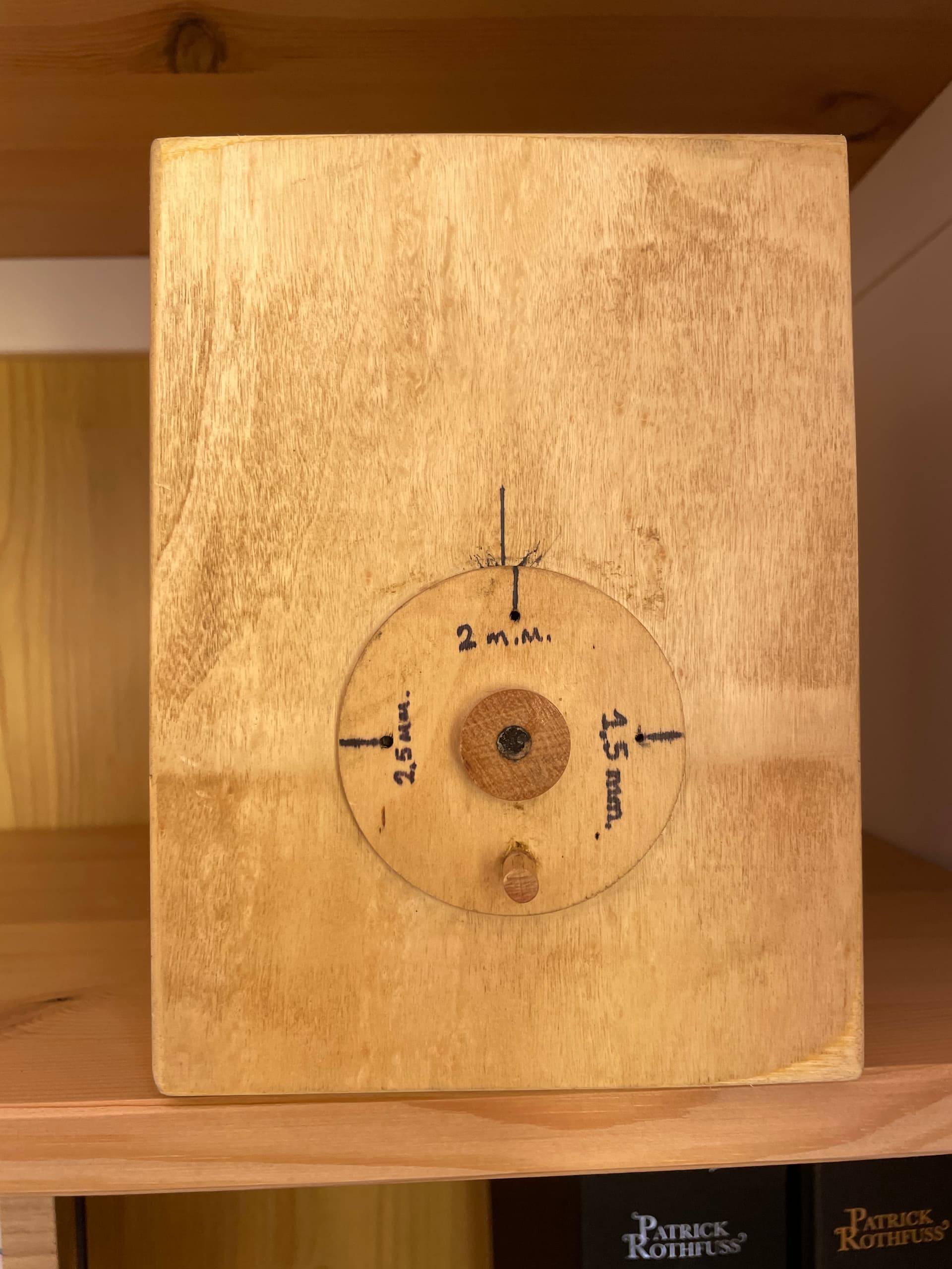

Esto es una cámara estenopeica de foco variable (con la ruedita delantera), totalmente funcional, operativa y en uso actualmente.

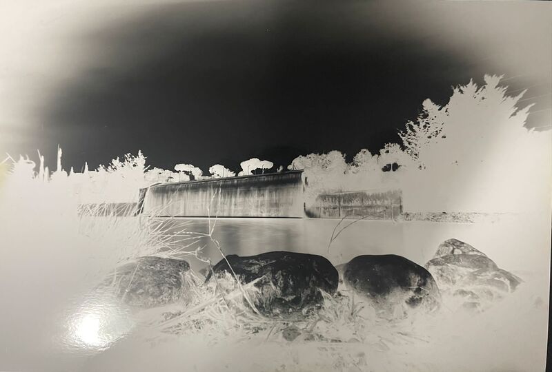

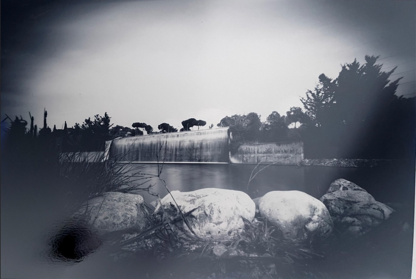

Pues aquí va un ejemplo, impresionada en negativo sobre placa y luego positivado por contacto.
Gracias, impresionante!!!

Y enfocar? Es a ciegas?
Es enfoque ‘infinito’, una de las características de este tipo de cámaras es su gran profundidad de campo por el pequeño diámetro de la entrada de luz.

Es diseño propio, pero no tiene ninguna complicación, una simple caja con tapa que ajuste bien, pintada de negro mate por dentro y un agujero frontal, cuanto más fino mejor. La distancia focal (entre el frente y el fondo) determina el ángulo. Menos distancia, más ángulo y al revés, de tal forma que una caja corta obtendrá imágenes como un objetivo gran angular, pero siempre planas como el fondo.
