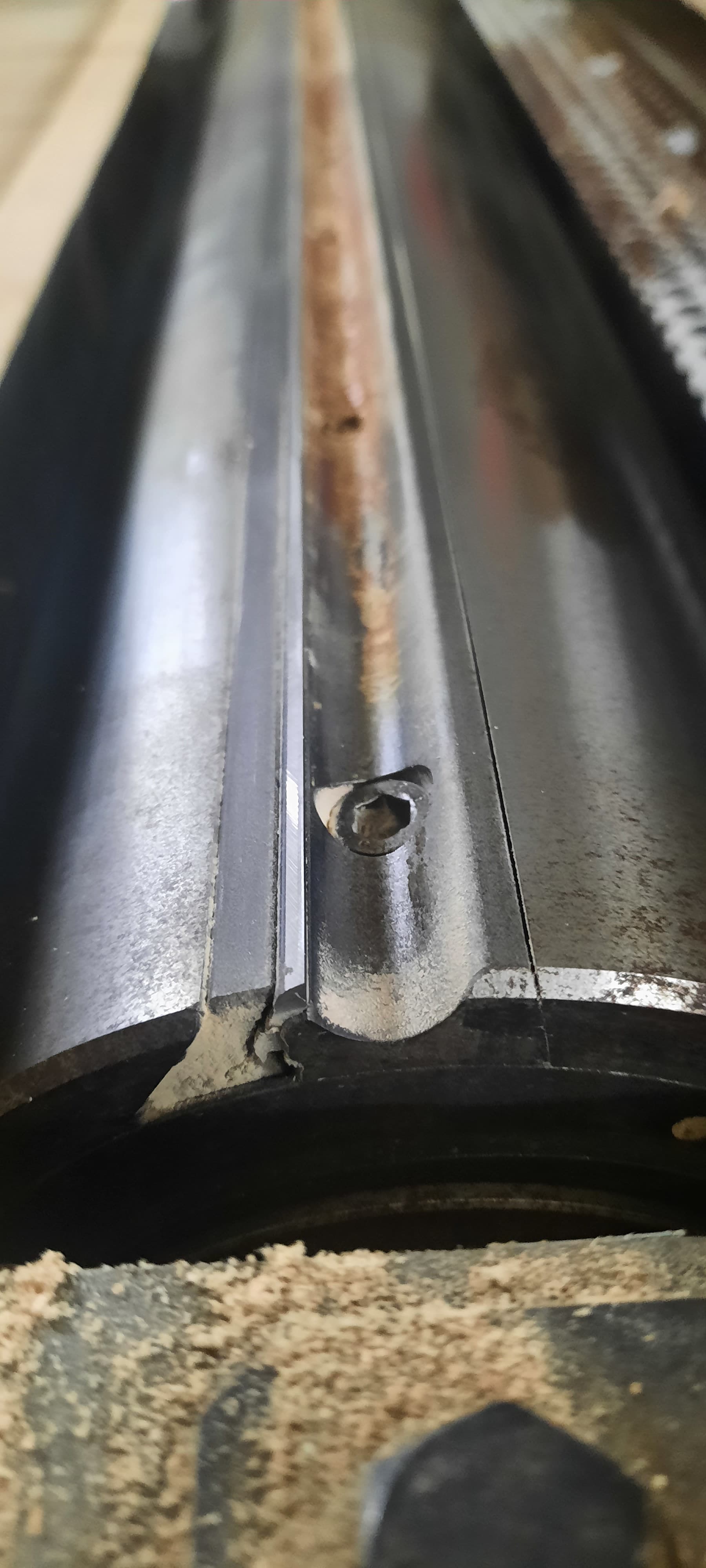

Tiene cabezal Tersa pero las tres cuchillas que tiene no quedan a la misma altura, con mas de 0’5mm entre ellas.
Tengo la máquina hace poco, me pasa mucho que como la veta no sea super limpia me hace desgarros, sobre todo en torno a los nudos. Al principio pensaba que seria cosa de la mader que estaba usando o yo que sé, pero ya he probado de todo tipo.
Que yo sepa esas cuchillas no tienen ajuste, y el eje no parece que esté doblado.
No sé que ostias puede ser. Ya he limpiado lo que he podido el asiento de las cuchillas y a ojo parece que asientan bien.

El mio tiene unos tornillos que parece que sirven para demontar la cama de las cuchillas, pero pone bien claro en el eje “prohibido soltar los tornillos” asi que no creo que sean para ajustar
Hola @daroce , he mirado el eje y como tu dices no parece que tenga regulacion
Como dices lleva unos tornillos pero creo que son para sujetar esa pieza al eje, sin mas regulacion.
Mi eje es de la marca mbm monoblock, con licencia tersa

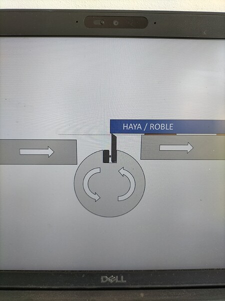

La gracia del sistema Tersa igual que el Centrofix es que no tienes que regular nada el el eje portacuchillas, lo unico que hay que regular es la altura de las mesas de entrada y de salida, estos sistemas proyectan menos cuchila que las cuchillas normales con lo que normalmente hay que bajar la mesa de salida mas que con cuchillas normales, pero una vez ajustado ya no se vuelve a tocar.

No he avanzado mucho en las investigaciones, pero me dió por cambiar cuchillas para empezar y cual fue mi sorpresa que SI que habia bastante suciedad debajo de una cuchilla y algo en el extremo de otra.
Entre la cuchilla y el asiento. No he encontrado el porqué, pero creo que podria indicar, o bien alguna deformación , o bien que las piezas móviles del eje no aprietan lo suficiente las cuchillas

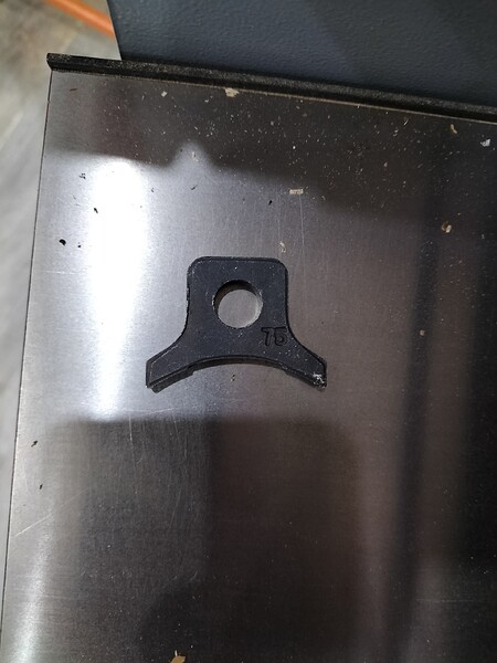

He estado lidiando / cambiando las mias por primera vez en el combo holzmann. Vino con un trozo de metal pero me está costando hacer ambos lados iguales con solo una.
He pensado en si esta idea abajo serviría, a la anchura de la hoja, quizás con dos huecos para apretar dos de los tornillos, y siempre que la mesa outfeed es coplanar con la mesa de regueso. Es decir usar un trozo de madera para aguantar la cuchilla correctamente contra los resortes.
Aquí es lo que tengo ahora
