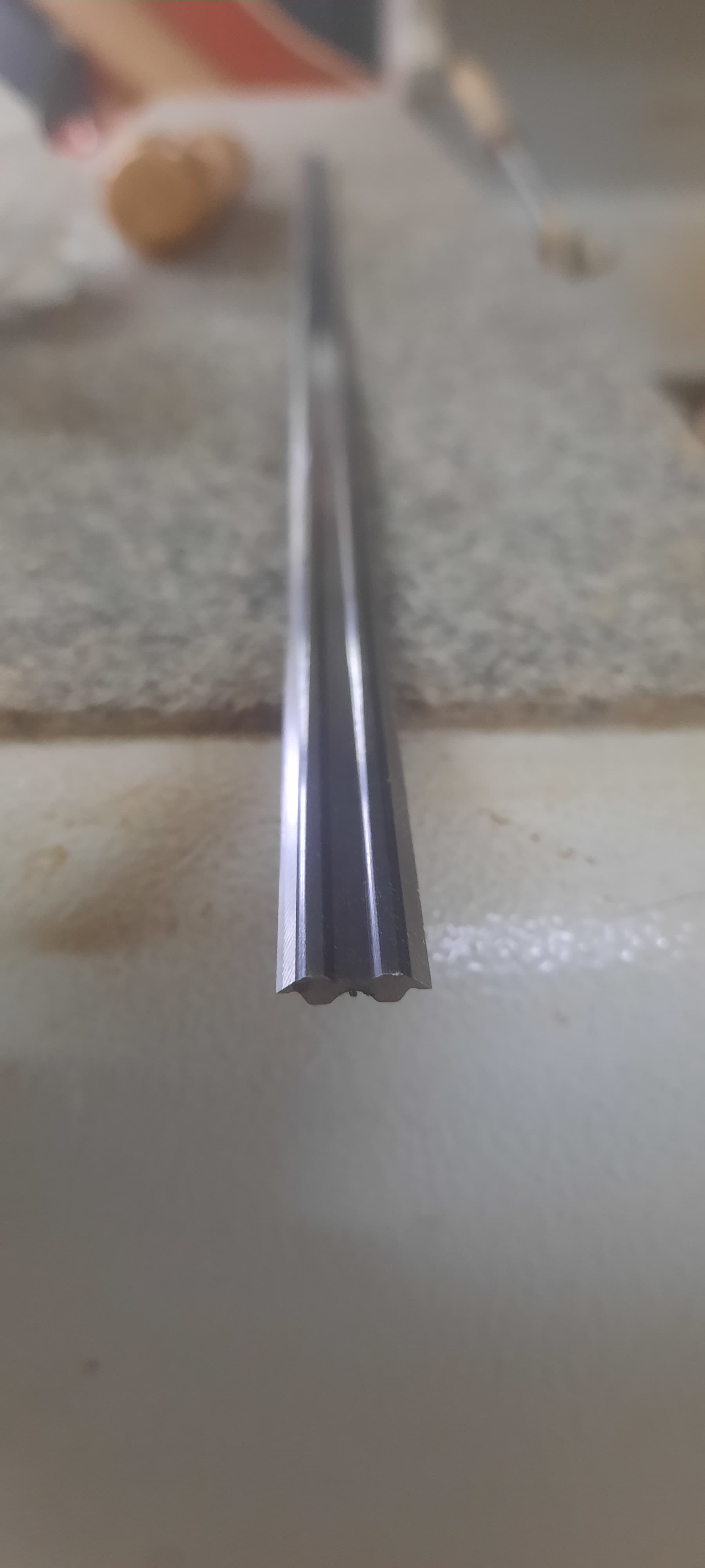

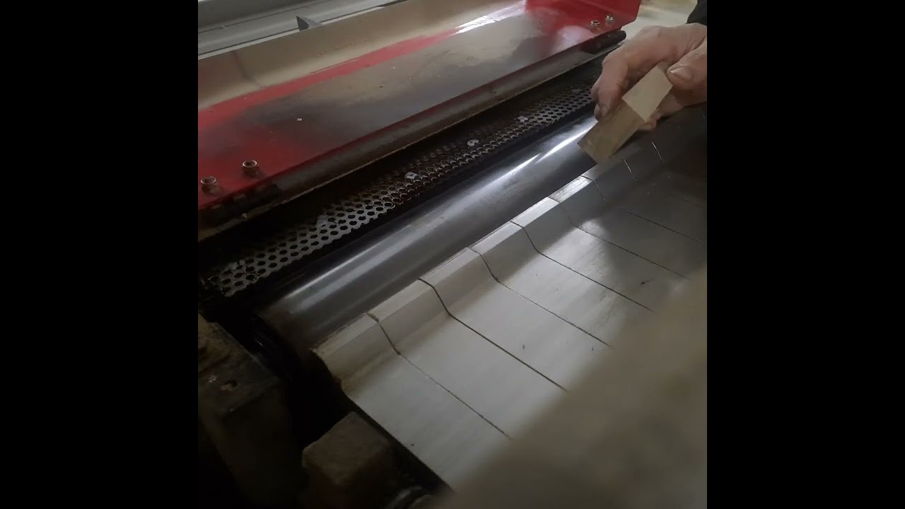

Entre ellas vamos con la regruesadora, que por cierto es una maravilla el cambiarselas. Esta maquina va equipada con eje tersa, por lo que el metodo para cambiarlas es a martillazos!!
En esta ocasion ha tocado darles vuelta ya que son cuchillas reversibles
Para mi el eje tersa en regruesadora es muy ventajoso ya que eliminas la regulacion en cada cambio. Metes cuchillas y arrancas la maquina y con la fuerza centrifuga del eje las cuchillas se aprietan solas y quedan en su sitio
En un eje de 530 de largo y 4 cuchillas el cambio de cuchillas te sale por unos 35 €, frente a unos 12 € del afilado de una cuchilla convencional (a eso habria que sumar la parte proporcional del coste inicial de las cuchillas)
Para mi es rentable aun asi, porque ganas bastante tiempo y sobre todo te da muchisima precision en la maquina

Lo principal para mi es mantener el eje limpio de resina etc… para que cuando arranques la suciedad no impida que el sistema apriete las cuchillas por la fuerza centrifuga. Tengo especial cuidado con esto

Eso con cuchilla convencional para conseguirlo te puedes tirar mucho tiempo. En el eje tersa cambiar las 4 cuchillas son 5 minutos de reloj.

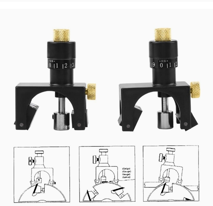

pues no se …ya lo he comentado en varias ocasiones,mi combinada lleva unas galgas que se atornillan al eje tanto del regrueso como del cepillo y las cuchillas se cambian super rapido y quedan siempre iguales, en otras maquinas si que es complicado y no se como los fabricantes no adoptaron este sistema tan sencillo.

@Ivantxu complicado… casi te diria que cada maquina tiene su propio util para ajustar las cuchillas, ya que no todos los ejes tienen la misma geometria. Que te arregles mas o menos te digo que si, pero un ajuste perfecto yo creo que solo se consigue con el util que traiga la propia maquina.
