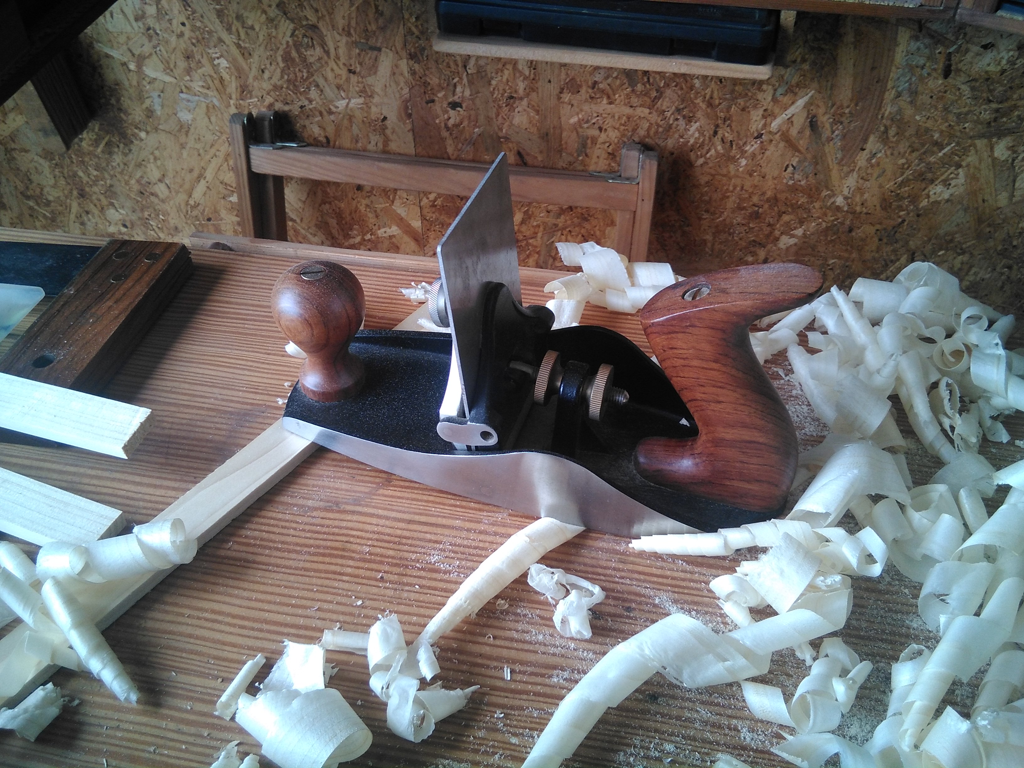

La superficie queda perfectamente lisa. La viruta normalmente sale entera y muy fina, aunque no tan trasparente como en los cepillos de banco normales. Pero eso no es tan importante, lo que importa es como deja la madera. También depende de la madera que cepilles y la cuchilla tiene que estar muy afilada. Al que yo tengo le debería poner una cuchilla de más grosor ya que con la que viene de fábrica tengo algunas vibraciones. Antes de tener este cepillo, en las maderas con una fibra muy reviradas usaba una cuchilla de ebanista con buen resultado. El cepillo solo mejora la comodidad y que no te quemas los dedos como con la cuchilla.
