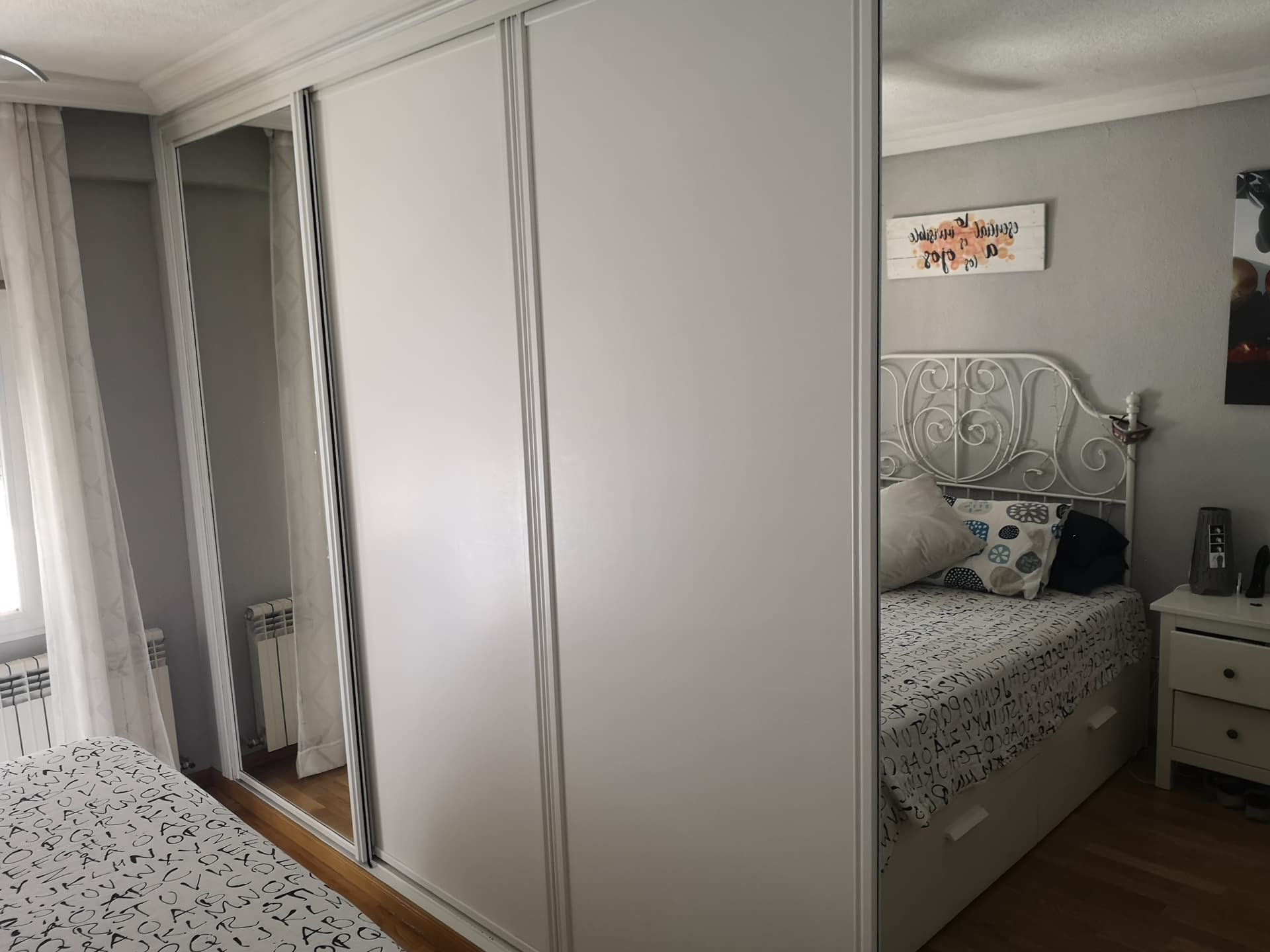

El año pasado pinté 4 puertas que tengo en el armario empotrado correderas de color blanco mate y son chapadas en sapeli.
Las lije para matar el brillo y les di una imprimación todoterreno, tuvieron que ser dos manos, ya que cubrir un color tan oscuro es complicado. Después le di dos manos ligeras de pintura blanco mate y han quedado de maravilla.
Con rodillo las partes planas y brocha las molduras.
