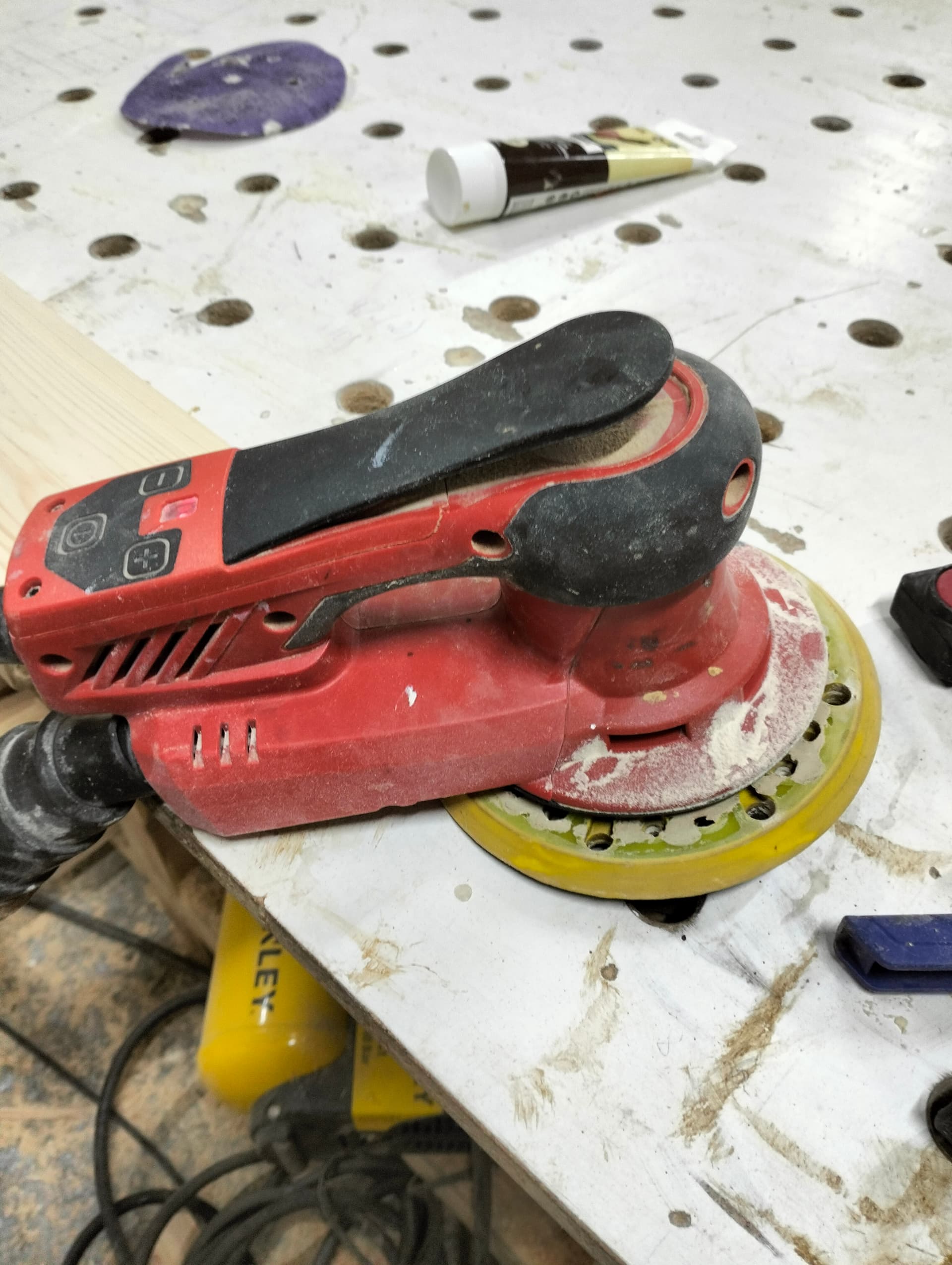

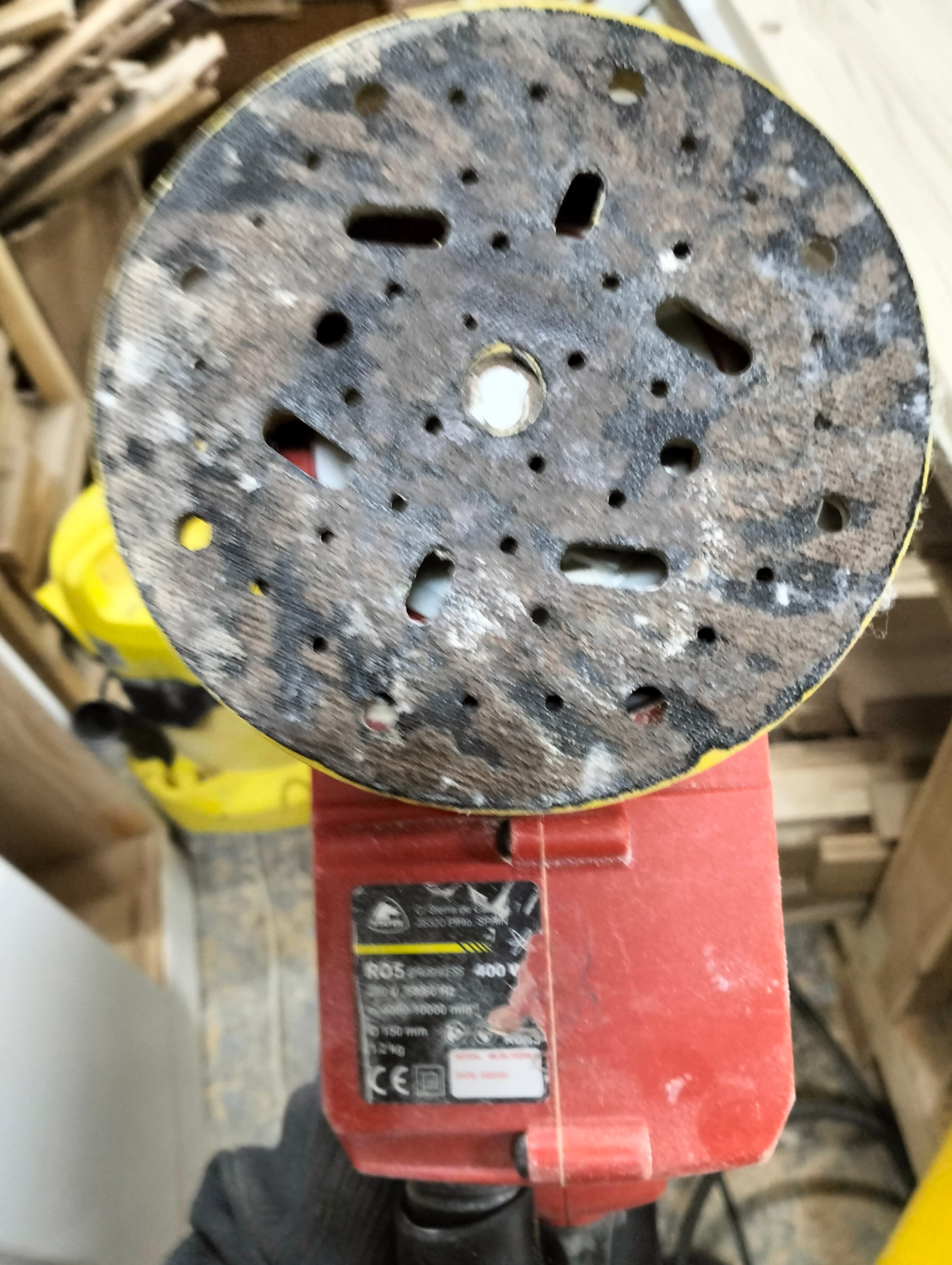

Muy buenas. Me compré una lijadora de esas que imitan a la mirKa.Va muy bien, pero ya tengo el plato de la lija destrozado. No pegan las lijas. El caso es que no veo que tenga un tornillo en el centro y en el manual no dice nada de cómo cambiarlo
Alguien me podría decir cómo se cambia?
Muchas gracias!
La de la makita va pegada, supongo que está también, despega la antigua aplicando calor con cuidado para no dañar la espuma donde va pegada.
No sabía que se podía cambiar el velcro solo. Yo pensaba cambiar todo el plato, ya que tengo uno de una lijadora antigua que está bastante bien, pero aquel tenía un tornillo en el centro con cabeza pH y el de esta no tiene cabeza :neutral_face:
Has probado a girar el plato como si fuera a roscas, si no me equivoco cuando cambie el plato de la festool el sistema era ese…
Llave fija fina de la medida pertinente entre el plato y la máquina, aguantar y desenroscar el plato
