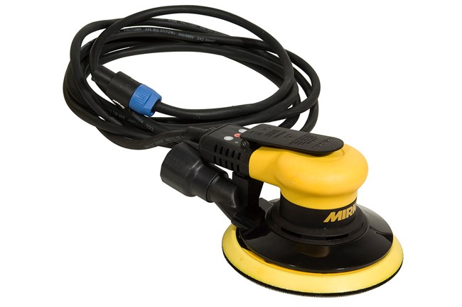

De las marcas que mencionas he usado Festool, Makita y Mirka.
Las mirka que yo usé eran espectaculares eran de este tipo:
y como te digo son más que buenas pero no baratas precisamente creo que andan por los 460 euros.
Las festool son muy buenas pero en mi opinión no mejores que las mirka y con un precio también bastante alto.
