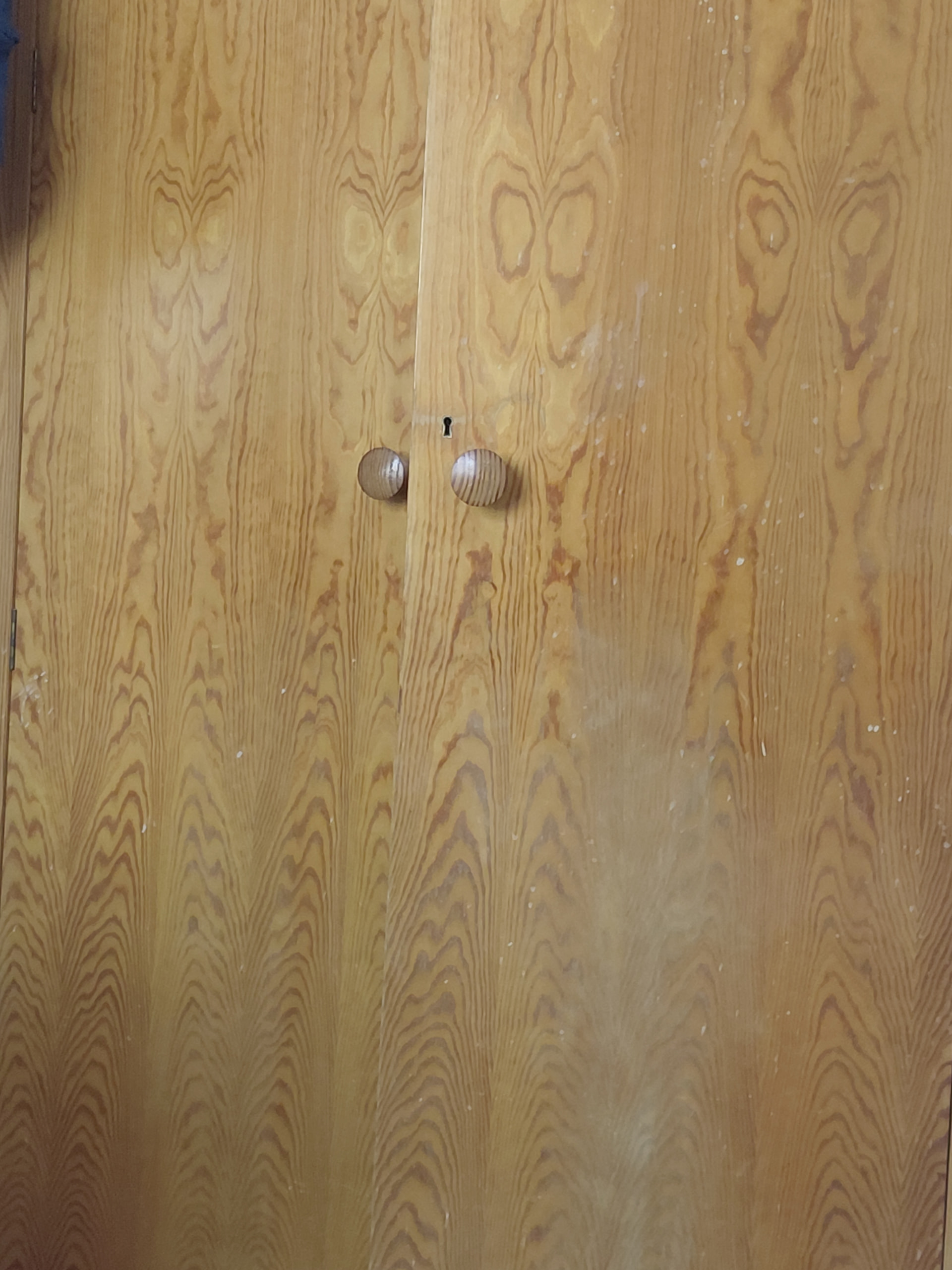

Tengo un armario al que pienso renovarlo con papel vinilo adhesivo y cambiarle los tiradores, pero esgoy vienen sin tornilo, pienso que puede estar encolado? Podria hacer agujeros con taladro para colocar nuevos tiradores. Resistorá el material, que no es de madera, sino imitacion madera. Ayudaaaaa :wink:
Si no tiene tornillo detrás y le vas a poner papel encima pues martillazo y a tomar por culo :rofl::sweat_smile:, si salta la chapa pues le pones masilla y a correr. Si no lo cortas con la multi
si vas a vinilar te recomiendo que repases bien que no tengas imperfecciones, con el vinilo si hay una mota de polvo debajo se nota, en cuanto a los tiradores,seguramente llevan un teton y la puerta un pequeño orificio donde el tirador va encolado si intentas hacerlo girar con unos alicates igual lo despegas y si no puedes cortar el tirador.
