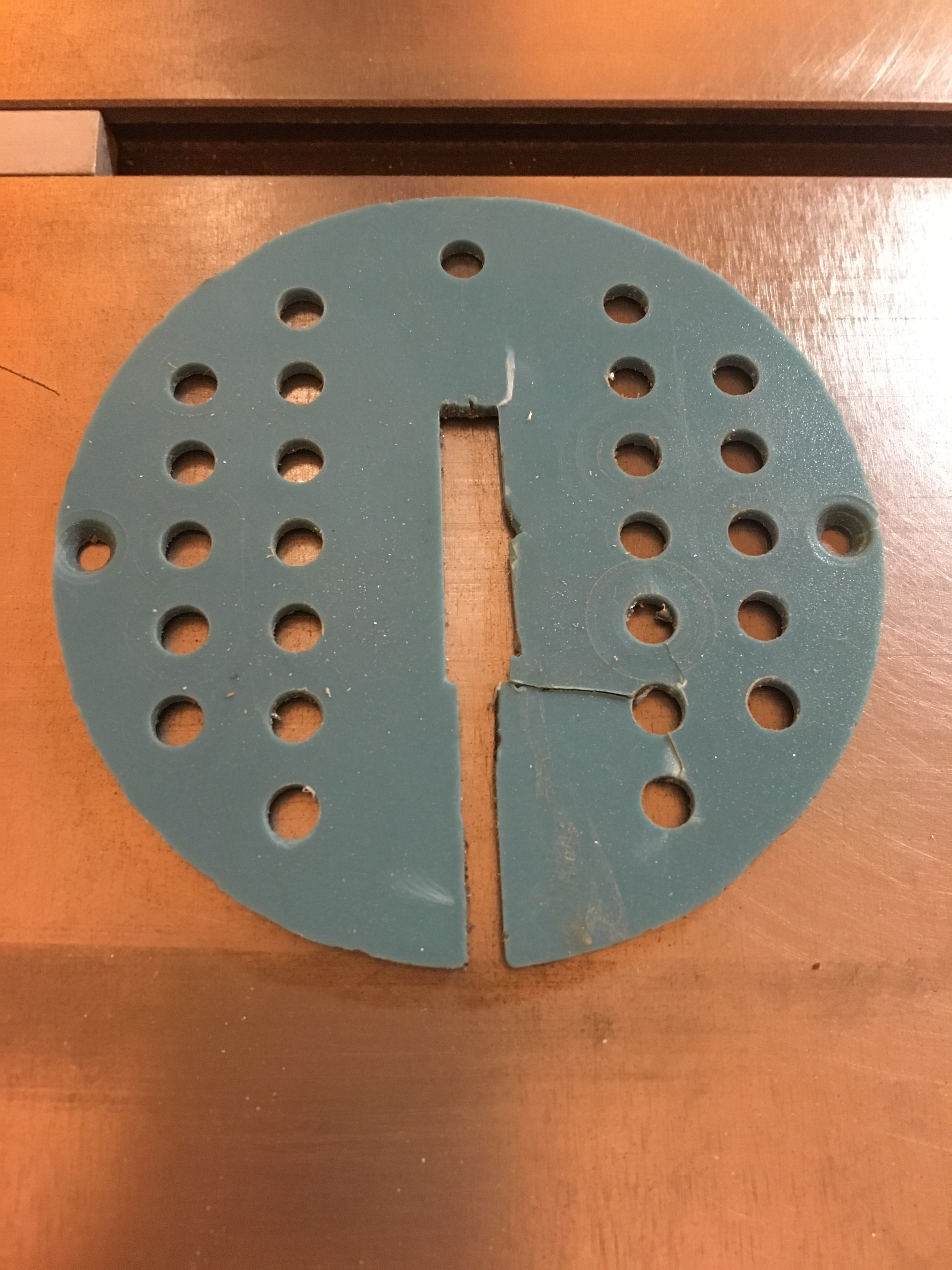

No se si es normal pero ya es el segundo plato que cambio, el original es de plástico y bastante endeble. El problema viene cuando engancha alguna pieza, normalmente cuando es pequeña y no se puede sujetar firme, y parte el plato o lo dobla.

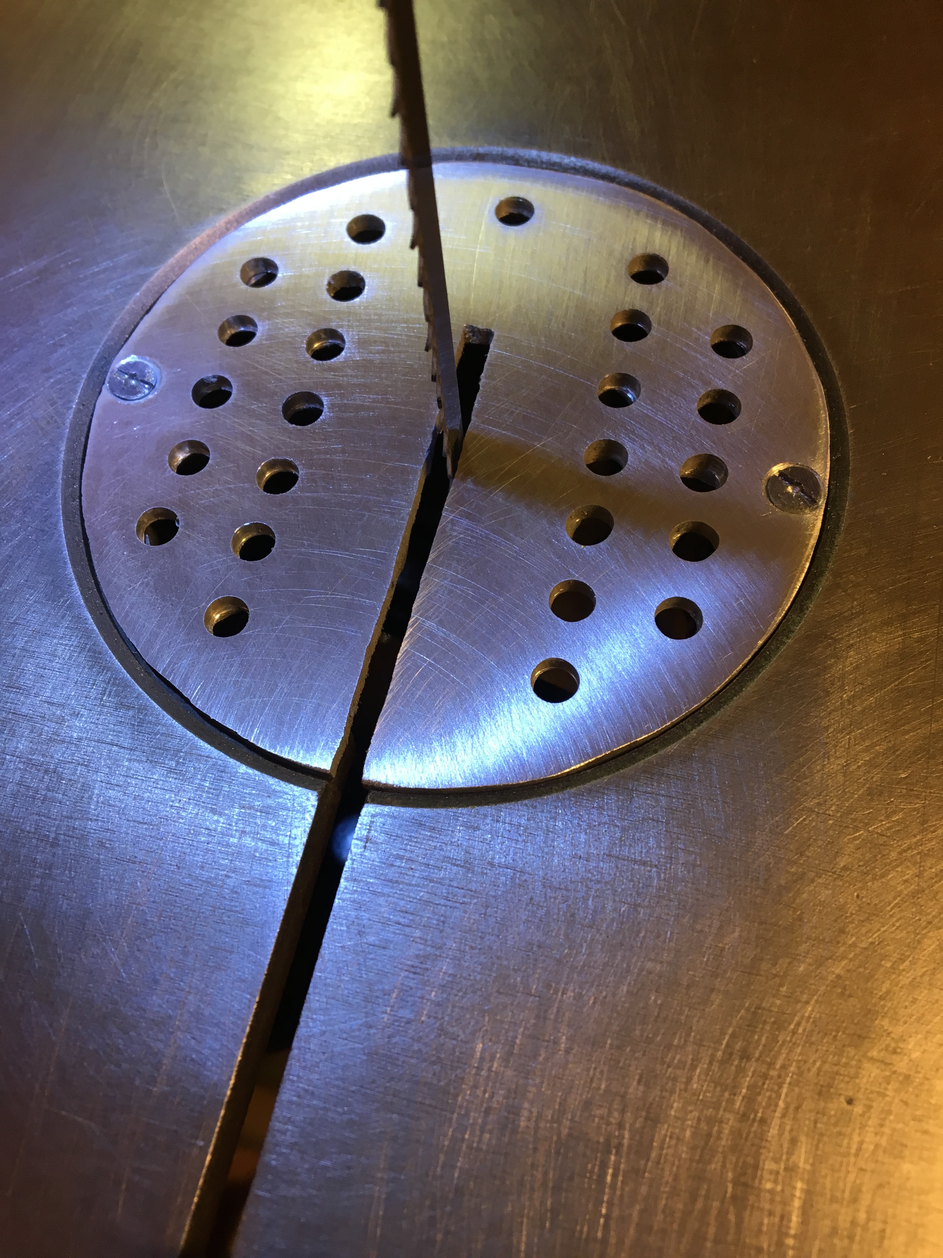

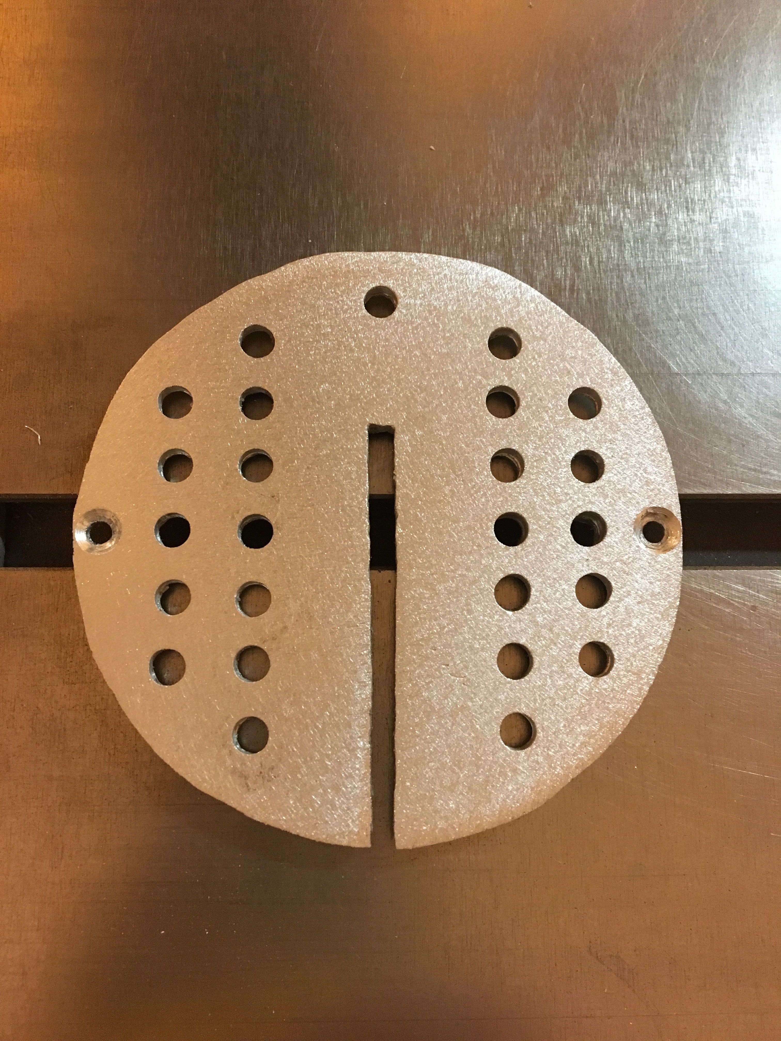

Hoy tenía tiempo y he fabricado uno en aluminio de 3mm. Además el de plástico original tiene un defecto de fabricación, no está a la misma altura que la mesa, ese pequeño escalón tb afecta cuando estás cortando piezas pequeñas. Ahora con el de aluminio va perfecto, no hay escalón porque está a nivel de la mesa y desliza perfecto. Unas fotos
El plato original de plástico
La pieza de aluminio

El resultado

Hola, yo me lo hice en arce, el original se doblaba hacia abajo y era peligroso
Muy buena obra Josechernandezm! :+1: Tendremos que experimentar el metal, a ver que sale.
Teneis razón, se deforma con demasiada facilidad, aun que en mi caso, el plato si esta al mismo nivel de mesa y no me da ningun problema de frenado.
En mi caso el original queda, al menos, 1 mm por debajo del nivel de la mesa. Como dice quercus puede llegar a ser peligroso si cede un poco porque la cinta engancha la pieza y salta. Hace unas semanas me llevé un susto y fue cuando decidí hacerlo de aluminio.
